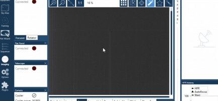

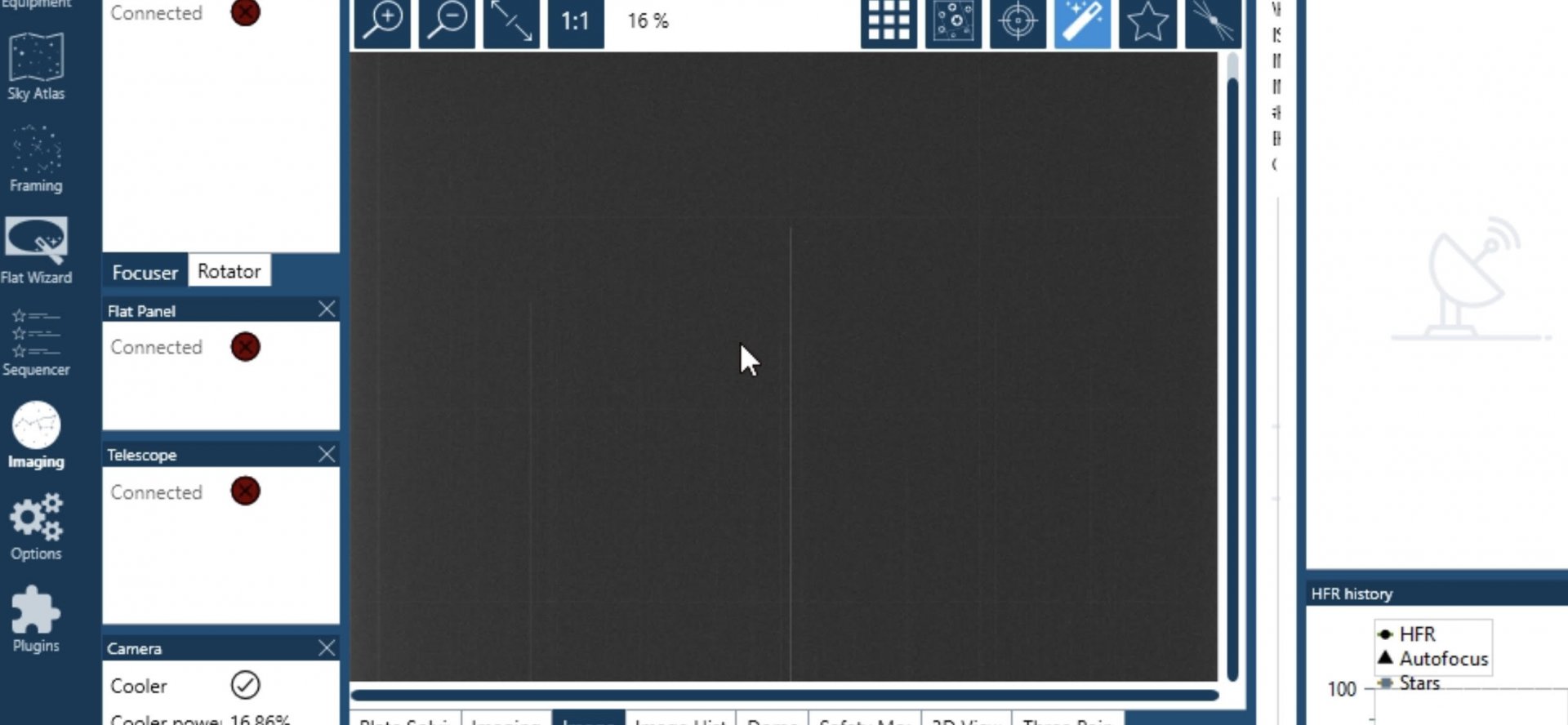

ich habe mir eine Atik 383L+ Mono zugelegt und wollte heute mal (noch im hellen) ein paar darks zum testen knipsen. Allerdings sind mir bei den Bildern komische striche aufgefallen, einer ist ganz besonders strakr und verläuft von unten bis zur mitte des bildes. Kann mir vielleicht jemand sagen was das ist und was ich dagegen tun kann?

eben..Muß Mal die ADU-Werte. Dürfte ziemlich wenig Unterschied zur Umgebung sein. Du siehst das nur durch das extreme Stretching der Darks (darin gibt es außer ggf. Hot Pixeln nix Helles).
Wegen solcher "Fehler" macht man ja Darks und Bias.
Ciao, Udo
Hallo Nils,
meine 383L+ hat das auch; die Spaltenfehler gehen aber mit Darks problemlos weg. Also kein Grund zur Panik ;-)
Christian
