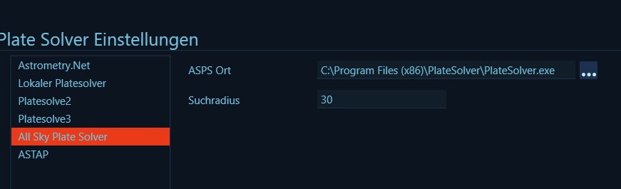

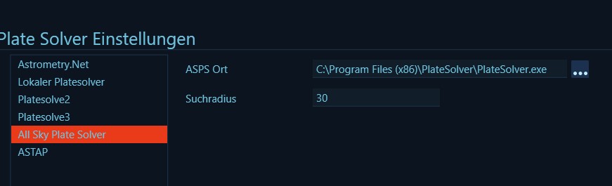

Der Plate Solver liegt auf C:\Program Files (x86), aber ich belomme das nicht ans laufen.
Was ist denn da, ASTAP?

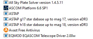

ASTAP, the Astrometric STAcking Program (H 18) das soll man herunterladen,
jedenfalls habe ich das mal vor einem Jahr gelesen ,liegt auf C: Progam files Gearbeite habe ich noch nicht mit NINA.

Du muss Astap und das Datenfile dazu runter Laden und installieren. Dann must du in dem General Settings Astap als Plate Solver auswählen. Hier musst du auch sagen, wo das Programm auf deinem Computer zu finden ist. Ich gehe in Nina Folge dermaßen vor. Zuerst mache mich mit den 3 Star Polar Plugin die Ausrichtung. Dann Suche ich das gewünschte Objekt im Katalog, und sage anfahren und platesolven. Nina fährt dann in die Position, macht ein Foto, ruft Astap auf, macht ein Platesolving, korrigiert ein bis 2 mal die Position, und du hast das Objekt der Begierde dead-center. Funktioniert immer zu 100% zuverlässig.

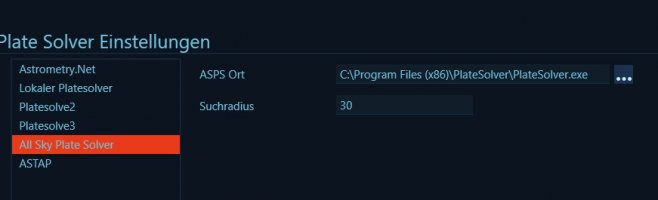

Screen platesolving:

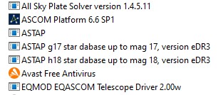

Du musst übrigens einen der beiden Kataloge vom Astap löschen. Behalte am besten den h18 das ist der größte.
Eine Beschreibung gibt es auch auf der Seite des Entwicklers. Dort findest du auch Infos ob du noch Schritte zum einrichten des Solvers machen musst.
Ich meine mich zu erinnern das man ihn einmal separat starten muss und die Datenbank zuweisen muss. Steht aber auch auf der Webseite.

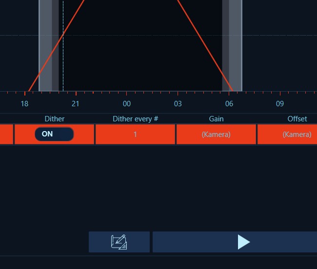

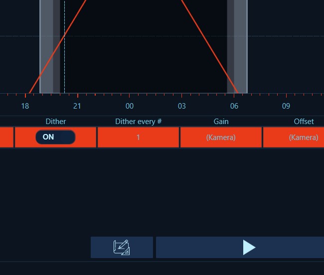

Das wäre dann der Button zum starten, oder?
Der Solver startet also automatisch, wäre toll.
Das Video muss ich noch suchen,
(H17) lösche ich.

Der Button auf deinem Screenshot gehört zum Sequenzer. Dort kannst du dann die ganze Session starten, ja. Sofern der Haken bei "zentrieren" gesetzt ist, wird auch der Solver automatisch ausgeführt. Jedoch hast du nicht den Astap ausgewählt.
