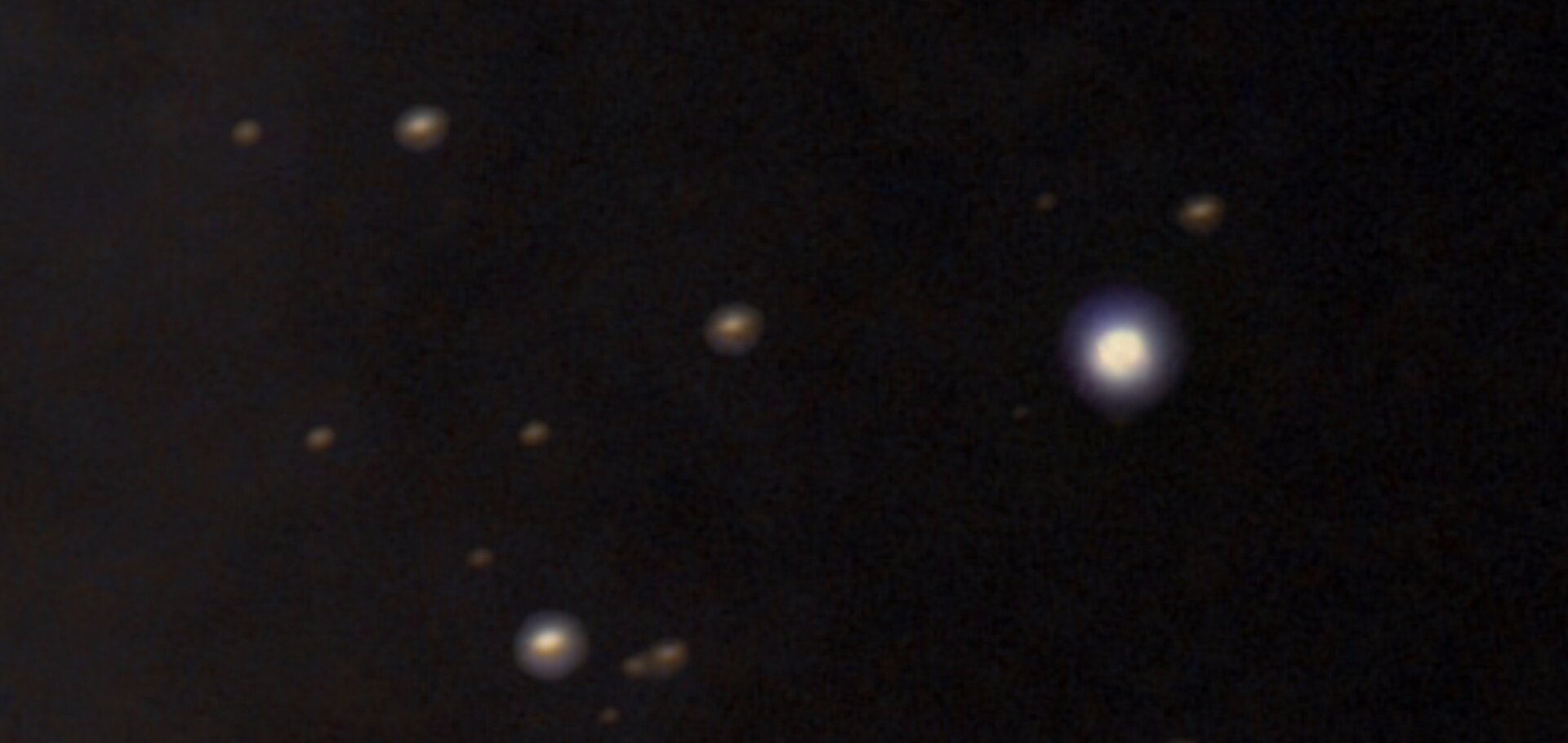

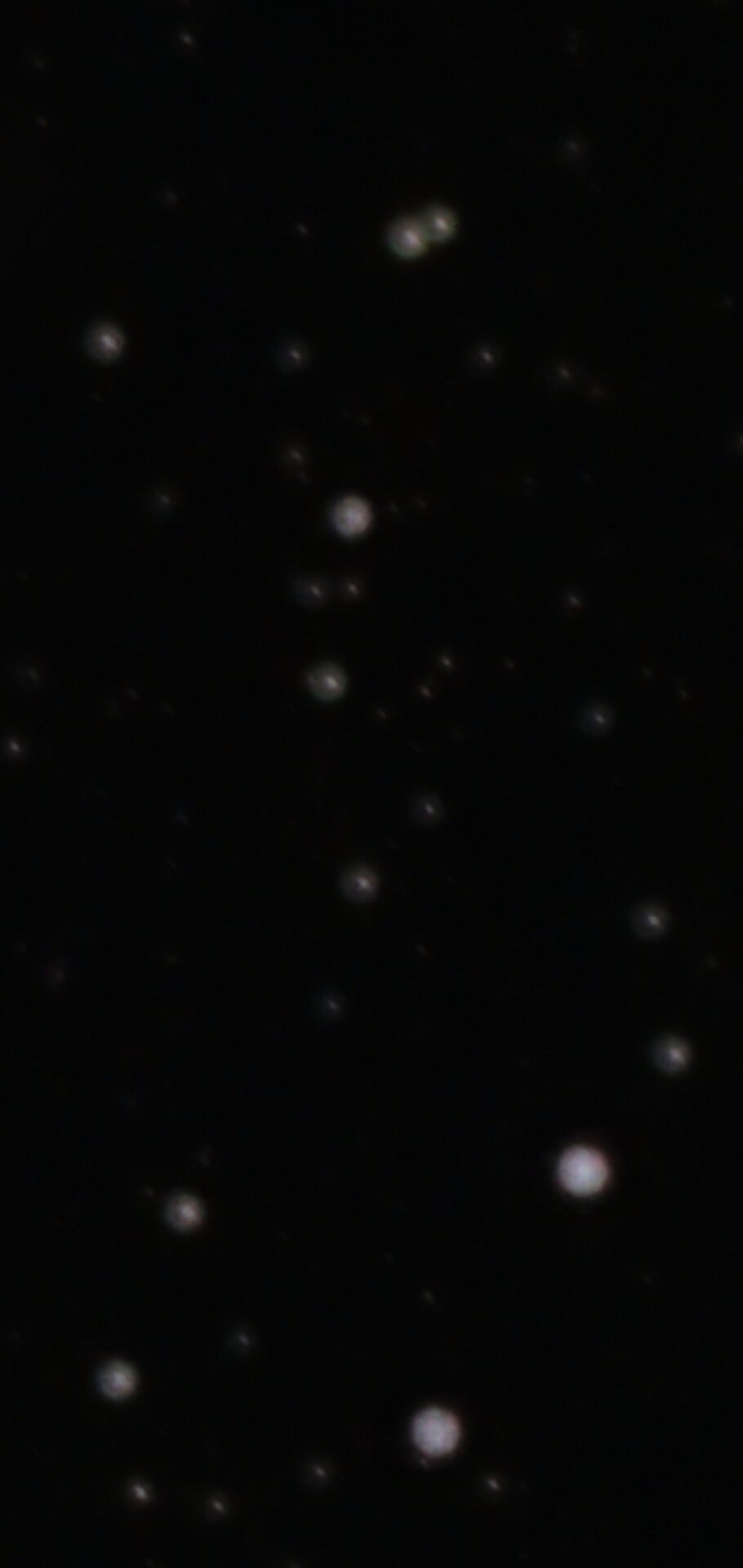

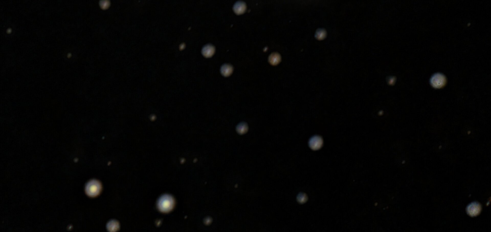

Ich habe jetzt auf ein paar meiner Bilder schon bemerkt, dass die Sterne irgendwie aufgebläht sind bzw. unscharf aussehen, obwohl ich sie korrekt fokussiert haben sollte. Hier mal 3 Beispiele:

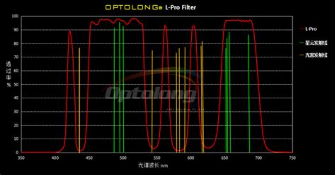

Die Lösung wäre also ein Filter, der UV/IR blockiert... und gleichzeitig habe ich mich ins Thema Lichtverschmutzungsfilter eingelesen, wobei ich den Optolong l-pro interessant fand. Und wenn ich das richtig sehe, filtert der auch UV/IR raus:
Da ich sowieso in einer Bortle 5-Region nicht gerade desinteressiert an Mitteln gegen Lichtverschmutzung bin, dachte ich, dass dieser Filter ja beide diese Dinge auf einmal lösen könnte, oder?
Allgemein wollte ich auch fragen, ob sich solche LV-Filter (im Allgemeinen, aber auch dieser eine) lohnen? Ich habe geteilte Meinungen gehört, aber ein bisschen sollte das ja schon was bringen, denke ich... Hat vielleicht sogar jemand diesen Filter und hat damit Erfahrungen gemacht?

Das kommt auf das Objekt an. Wenn es ein diskreter Strahler ist, dann bringt es einiges. Wenn es ein Kontinuumstrahler ist, eher weniger. Früher als es noch hauptsächlich Natriumdampflampen gab, hat das die entsprechenden Bereiche gut raus gefiltert. Heute mit den LEDs geht das deutlich schwieriger. Die strahlen über einen großen Teil des Spektrums. Bisschen was wird es bringen. Aber das sind erstens keine Welten und zweitens verschiebt der Filter etwas die farbbalance.

Mit dem Filter ist auch eine Preisfrage. Ungefähr zum halben Preis gegenüber dem L-Pro gibt es z.B. den Astronomik L3 Filter mit engerem Durchlass.

Nein, das ist nicht normal. Der sollte sauber abbilden. Ganz farbrein wird er nicht sein. Aber sowas wie oben gezeigt darf ein ED im visuellen nicht produzieren. Das sieht dann auch anders aus. Der 72ED kann gut abbilden. Selbst im Kontinuum. Siehe hier.
Entweder das liegt an dem fehlenden Luminanzfilter oder dem Fokus. So wie oben sollte der eigentlich nur abbilden, wenn er vorne angelaufen ist. Das kann natürlich auch sein. Abblenden kannst du den eigentlich nicht mehr. Der hat eh schon nur f/6.

Du brauchst auf jeden Fall einen UV/IR-Cut-Filter oder eben einen anderen Filter, der diese Bandbreiten filtert. Ich habe die 585mc und auch den L-Pro. Zusammen ist das ein sehr gutes Team in meiner Bortle5-Umgebung. Der L-Pro ist wirklich gut und hat ein gutes Preis-Leistungsverhältnis, natürlich taugt er auch als UV/IR-Filter. Ich nutze ihn an allen Objekten, Galaxien, Nebeln, Sternhaufen. Er verfälscht die Farben dabei kaum, die Sternfarben bleiben erhalten, Halos zeigt er auch kaum bis gar nicht. Außerdem empfehle ich Dir auch bei Deinem Teleskop einen Flattener oder Reducer. Die Sterne am Rand wirst Du kaum rund bekommen, es sei denn mit späterer Nachbearbeitung, so klein ist der Sensor der 585 nämlich auch nicht. Ich nutze ähnliche Teleskope wie Du und den Skywatcher 72ED hatte ich auch mal.

ich finde den Effekt des L-Pro deutlich spürbar im Vergleich zu einem normalen UV-Cut. Ich kann das aber nicht in Worten quantifizieren, habe auch keine Vergleichsbilder parat. An Galaxien ist der Effekt nicht so sehr spürbar, aber an Nebeln schon.

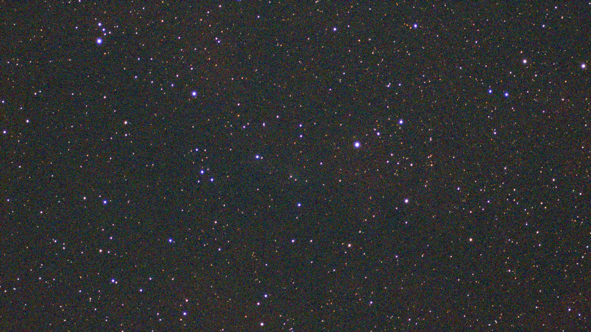

Ein kleiner Nachtrag nochmal... Hier ist zum Beispiel ein Bild was ich eben gemacht habe, mit dem Optolong-Filter. Selbst in den Ecken sind die Sterne eigentlich nicht verzogen... ich kann zumindest keinen Unterschied zur Mitte feststellen. Scheint also in meinem Fall wirklich an der Optik zu liegen.
