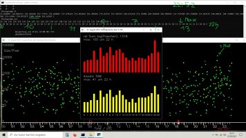

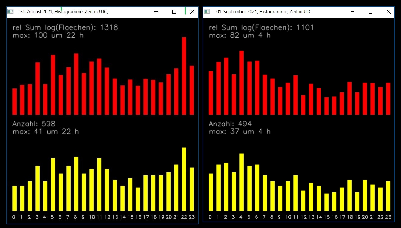

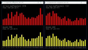

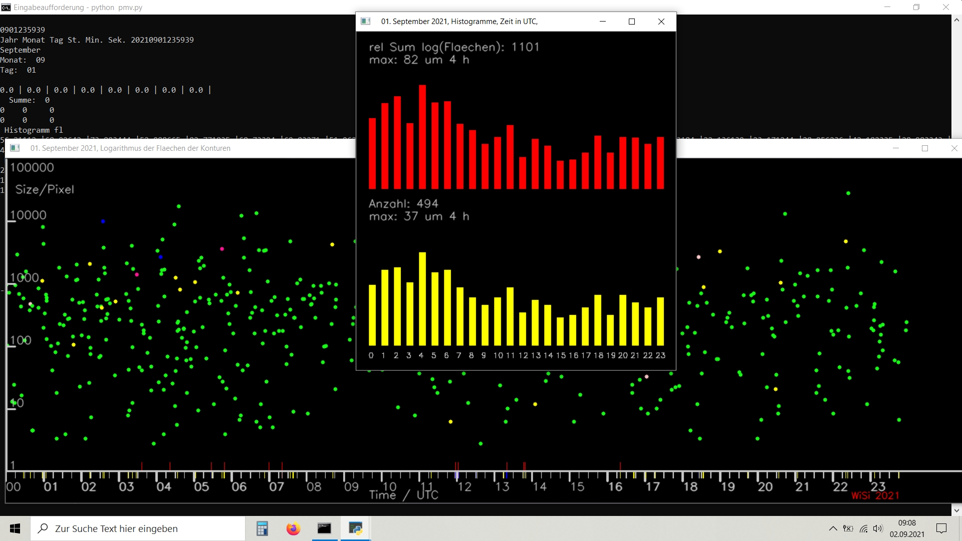

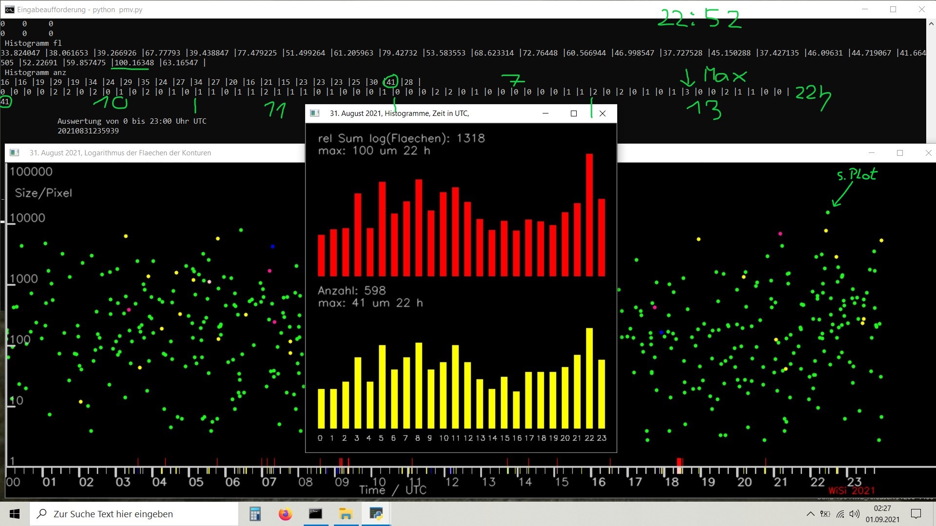

Meine Anlage hat den Aurigiden Outburst am 31. August 2021 aufgezeichnet. Das aufgezeichnete Maximum lag zwischen 22 und 23 Uhr UTC und nicht, wie vorhergesagt, zwischen 21 und 22 Uhr UTC. Die Ursache dafür wird sein, dass die Radiantenhöhe der Aurigiden zum Zeitpunkt des Maximums sehr niedrig war und somit die Meteore unter dem Radar lagen.
Den englischen Text habe ich für Google gemacht.
Viele Grüße,
Wilhelm
Edit nach speuls Beitrag: aufgezeichnete und recorded unterstrichen.
Aurigids outburst on 31 August 2021
My system recorded a short Aurigid outburst on August 31, 2021. The recorded maximum was between 10 p.m. and 11 p.m. UTC and not, as predicted, between 9 p.m. and 10 p.m. UTC. The reason for this should be that the radian of the Aurigids was very low at the time of the maximum and was therefore below the radar.
The red bars represent the areas / sizes of the echoes, the yellow bars show the counts.
Best regards,
Wilhelm

Die aussage, daß das Maximum nicht so wie vorhergesagt stattfand kann so nicht aufrechterhalten werden. Du hats schon richtig festgestellt, daß das an der Radianthöhe liegt, allerdings lagen nicht die Meteore unter dem Radar, sondern auf Grund der geringen Höhe waren weniger Meteore da. Deswegen erfolgt ja, und ich wiederhole mich da, die Korrektur mit dem sin der Radiantenhöhe!
Und: aus visuellen Beobachtungen ist mittlerweile klar, daß das Maximum exakt wie berechnet stattfand, auch wenn sich alle etwas mehr gewünscht hätten.
speul
speul
Mitglied
Für die Auswertung nutzt Hirofumi nur Daten, wenn der Radiant über 20° Höhe hat, sonst ist der Fehler zu groß, da es sich um eine rein geometrische Korrektur handelt, ist sie natürlich auch bei kleineren Radiantenhöhen anwendbar und sinnvoll!
Ich habe das mal mit Deine Daten schnell durchgerechnet, da wird es sicherlich verständlicher:
alle Zeiten UT
21:30 30 Echos (aus Deiner Grafik bestimmt, also etwa-Wert)
22:30 41 Echos (schriebst Du)
Radianthöhe 21:30 8°, 1/sin h 6,65, Rate 30 * 6,65 = 198
Radianthöhe 22:30 14°, 1/sin h 4,0, Rate 41 * 4 = 164
Fehler (statistisch) 1/√ n
21:30 : 4,7, multipl. mit Rate 36
22:30: 6,5, multipl. mit Rate 25
ergibt also für Deine Beobachtung roundabound 21:30: 198 ± 36 und 22:30 164 ± 25

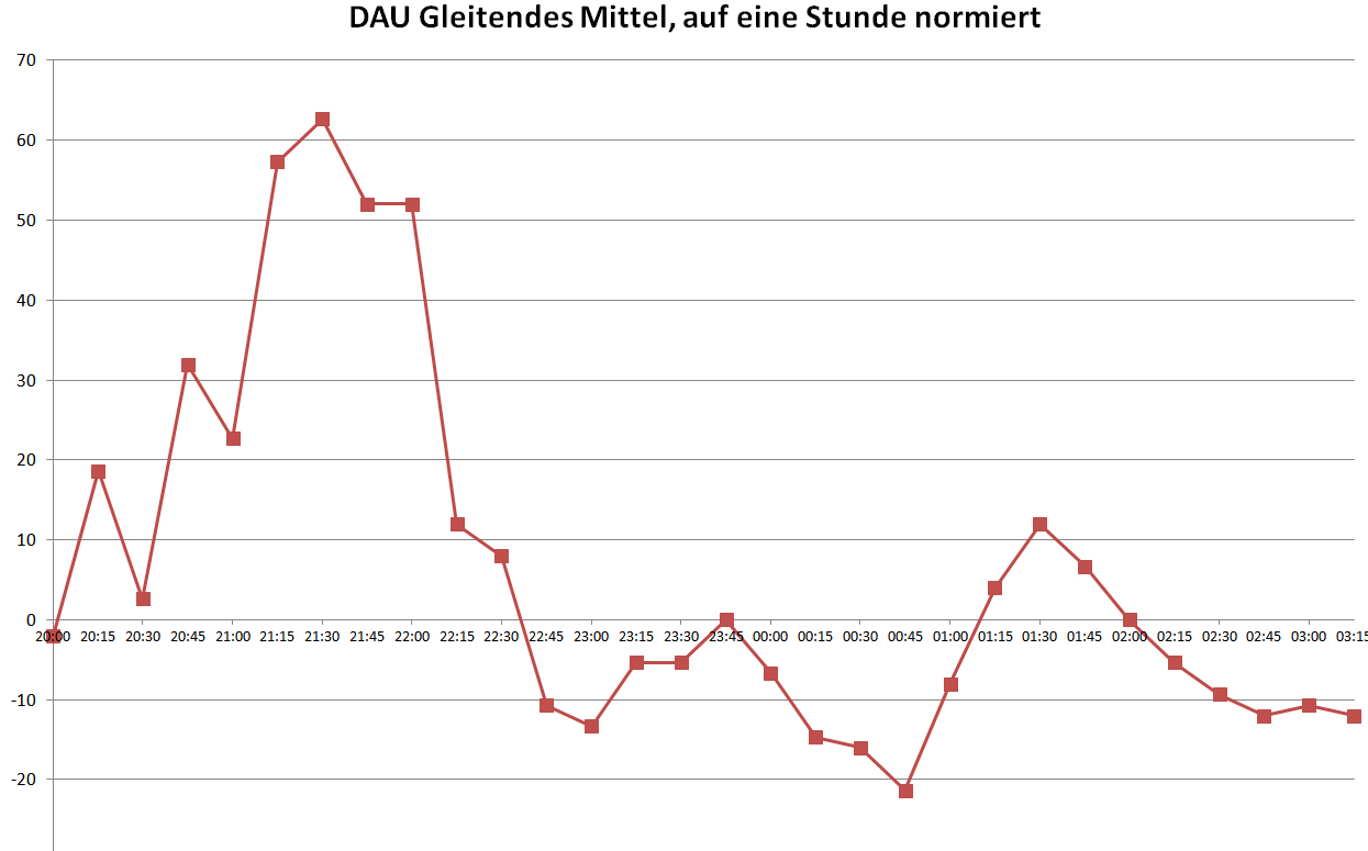

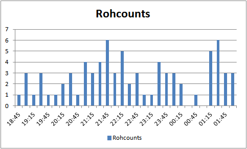

Moin zusammen,
das Wochenende habe ich genutzt, die Aurigiden-Daten zu quälen und bin nun zu einem wie ich meine akzeptablen Ergebnis gekommen. Diesmal steckt noch etwas mehr an Mathematik dahinter als ich das gewöhnlich mache, da wegen der niedrigen Radiant-Höhe 1. wenige Meteore zu sehen waren und die Korrekturfaktoren in extreme Höhen sich bewegen. Bsp.: ein Aurigid um 18:30 UT beobachtet hätte einen Korrekturfaktor von rd. 50. Damit kann man natürlich nicht arbeiten, aber so ab 20:00 UT kommt was verwertbares raus.
Sind nur die Daten direkt um das Maximum in Viertelstunden-Schritten.

Mir gefällt der Rohcount besser als die korrigierte Version.

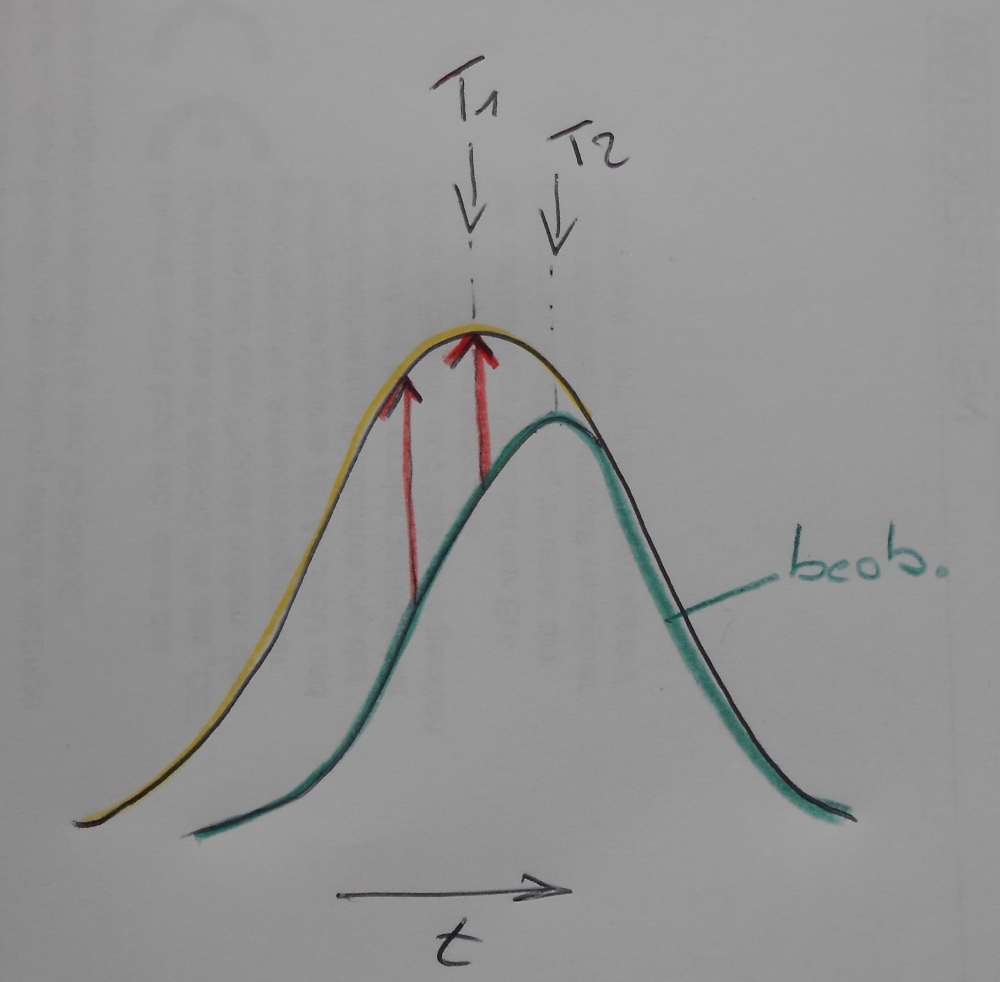

Aus gegebenem Anlass möchte ich mit einer Grafik erklären, warum ich keine umgerechneten Werte nehme:
Der Outburst hat sein Maximum zur Zeit T1. Wegen Abschattung etc sehe ich das Maximum bei T2. Mir reicht dieses beobachtete Maximum, da es ja einen Outburst anzeigt. Ein hochrechnen (rote Pfeile) ist ungenau und bringt meiner Meinung nach keinen Erkenntnisgewinn.
