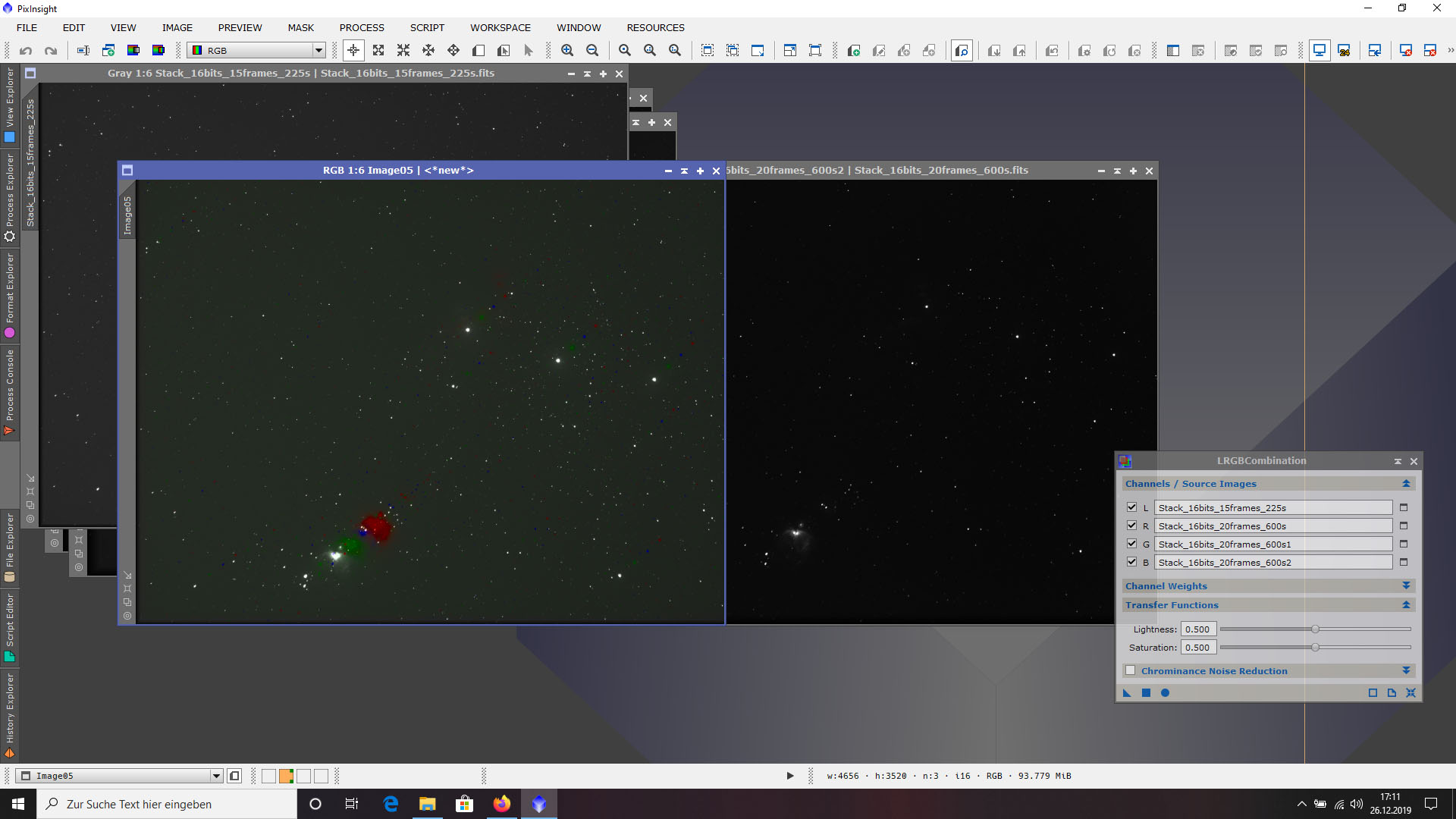

Hallo Frank habe mir dein tutorial angesehen und finde für mein Problem die lösung nicht!
Egal ob ich nur RGB kombinieren will oder LRGB mit linear oder ohne , jedesmal das selbe Ergebnis dass die Farben im Ergebnisbild verschoben dargestellt werden

Hallo Thommek,
hast ja aber auch nicht danach gefragt:-) ne Spaß beiseite. Es schaut so aus als seien deine Bilder nicht registriert aufeinander. Oder sie waren es mal und du hast einen Fehler irgendwo gemacht, zum Beispiel beim Crop?
Eigentlich sollten die Bilder registriert sein wenn du sie durch das Batchpreprocessing geschickt hast. Wenn nicht, musst du die einzelnen Farbkanäle nochmal explizit aufeinander registrieren. Dazu habe ich kein Video gemacht, weil ich es für selbstverständlich halte. Aber die PI Hilfe sollte dir das erklären können (Prozess StarAlignement) oder Google.
Aus der Ferne ist schwer zu sagen was da jetzt genau schief gelaufen ist.
CS Frank

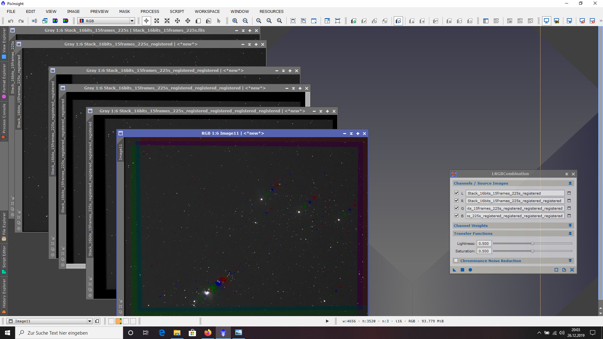

Hi Frank,
Hab jedes bild registriert jedoch gleiches Ergebnis. Da ich bereits mit Sharpcap jeden kanal gestackt habe wollte ich diese in Pixinsight zusammenfügen.

Hallo Thommek,
du musst Deine Kanäle und Luminanz auf ein Referenzbild registrieren. z.B. den Grünkanal. Danach die Kanäle mit Channel Combination zu einem RGB zusammenfügen. Das geht noch linear. Danach RGB und L um den gleichen Betrag stretchen. Dann kannst mit LRGB Combination (L auswählen) die Luminanz mit New Instance aufs RGB ziehen. Gibts auch ein Video von PI drüber.

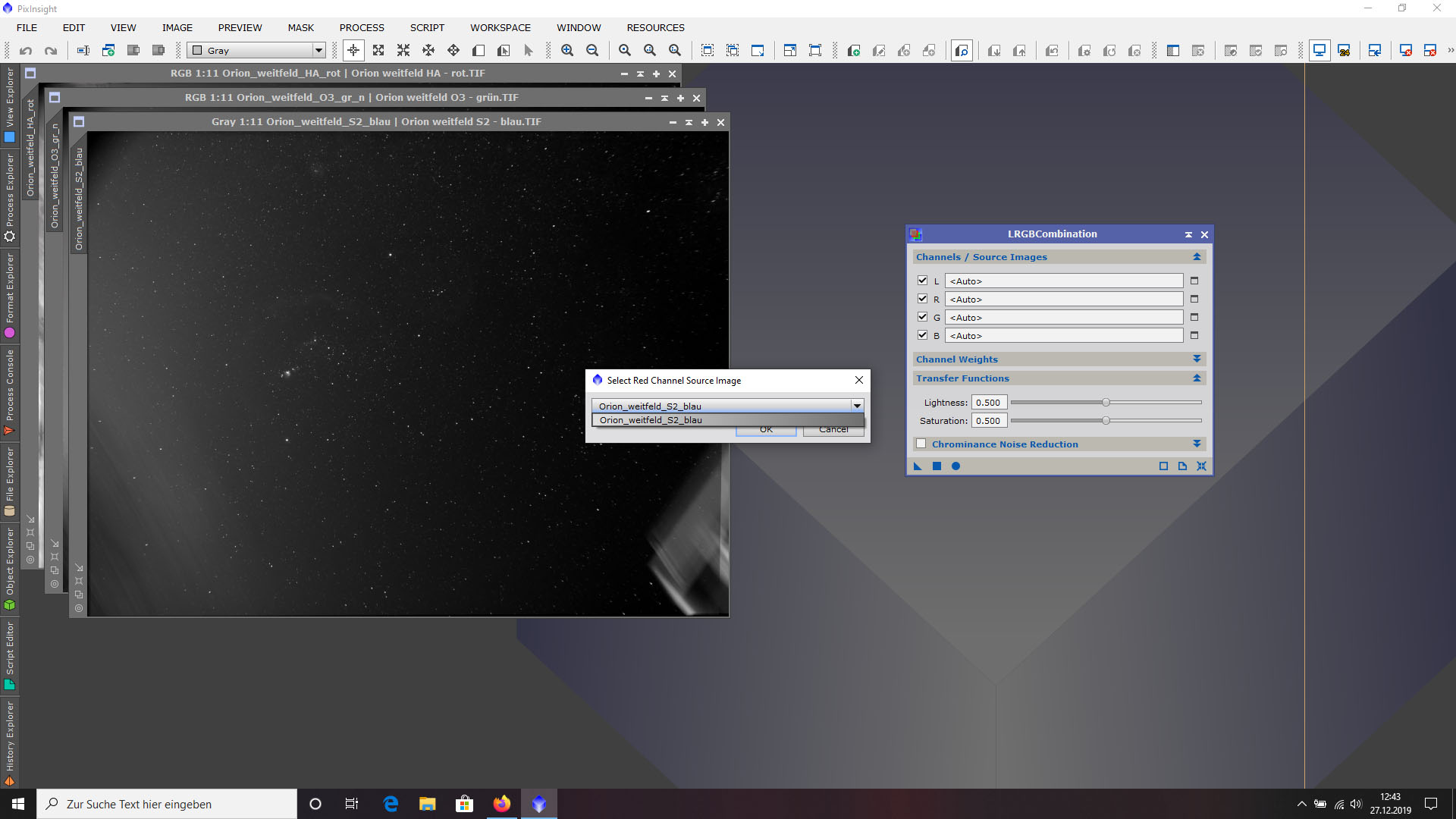

Hallo hanibal,
habe alles 1 zu 1 durchgeführt nur ist dass Programm schlimmer geworden ich kann bei der Bildauswahl gar nichts machen sondern nur mit der einen Ausgabe die mir fürs Kombinieren nichts nützt anbei das Bild.
Es ist schade dass Astroart kein größeren Memori-speicher hat sonst könnte ich da RGB dort zusammenfügen!
Moin Thommek,
wenn in der LRGBCombination deine Farbkanäle nicht auftauchen, würde ich vermuten dass irgendwas mit dem Format nicht stimmt.
Suche mal "Convert2Grayscale" oder so ähnlich, und wende das testweise auf Rot und Grün an.
CS Hoschie
Edit: Steht auch schon links über den Rahmen: RGB..., RGB..., Gray...
