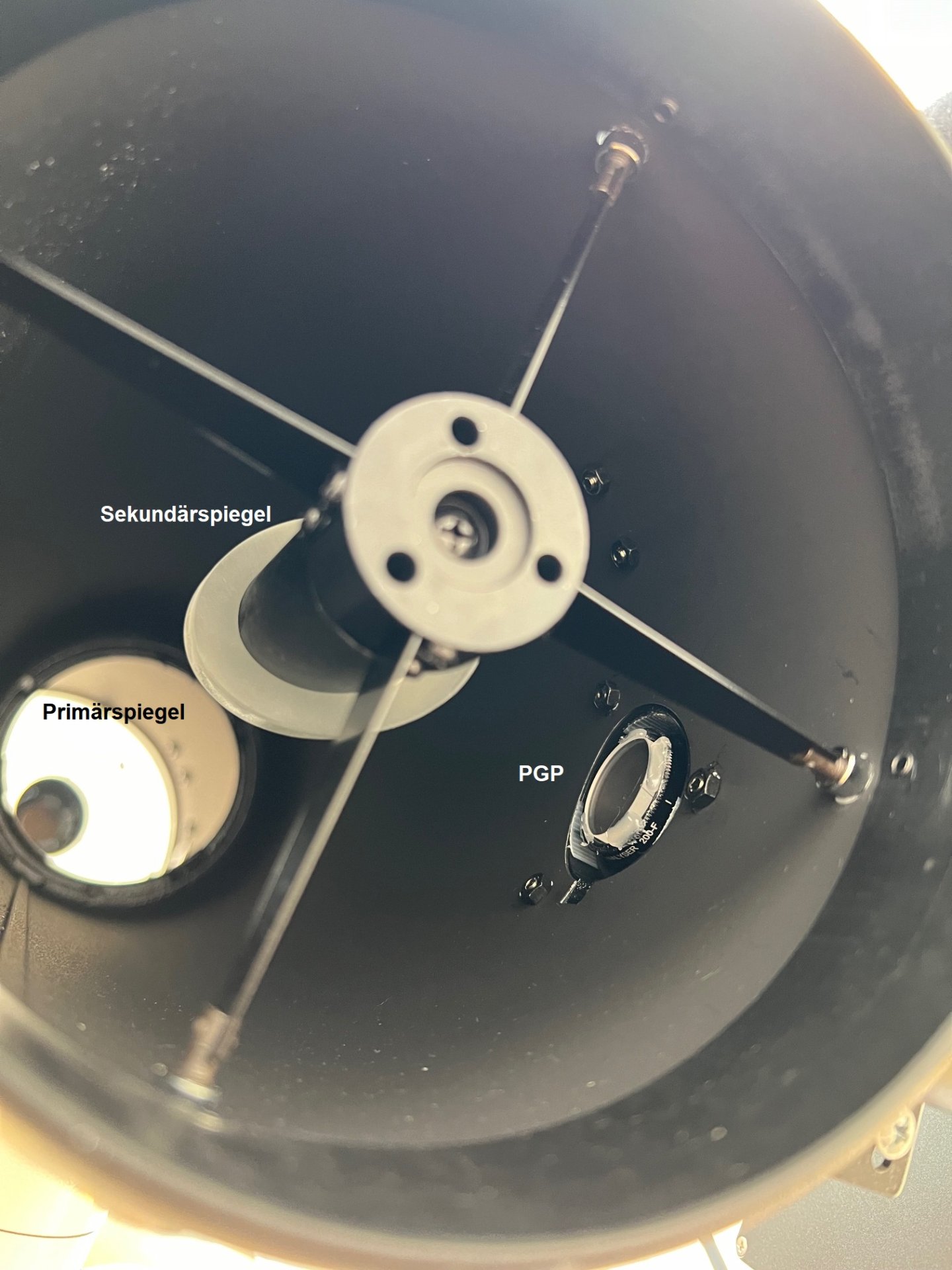

[Anmerkung des Moderators: Bild wegen Verletzung des Copyrights gelöscht.]
Ein Laser zur Kollimation von Newton-Teleskopen leistet hier gute Dienste.

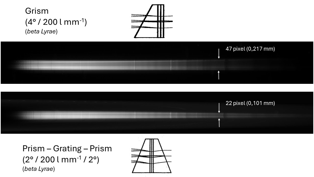

Die Verwendung eines PGP anstelle eines Grism reduziert den Astigmatismus bei meinem Setup (f/5 Newton) deutlich:
Besonders im NIR wird durch den schmaleren Spektralstreifen die empfindliche Detektion der Paschen-Serie im Spektrum von Deneb möglich:

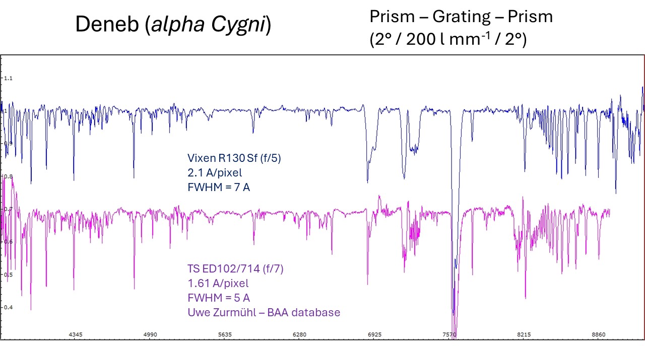

Das Spektrum von Uwe Zurmühl aus der BAA-Datenbank wurde zur besseren Vergleichbarkeit normiert:
https://britastro.org/specdb/data_graph.php?obs_id=14476&obs_validated=&obs_observer_id=UZL&r_c=1&f_c=0&o_comment=Slitless+grism+setup,+2nd+order+avoided+by+extra+vertical+prism&plot=Plot
Das Spektrum von Uwe zeigt eine deutlich bessere Auflösung (höhere Dispersion durch größeren Sensor-PGP-Abstand und ein weniger konvergenter Strahlengang vor dem PGP).

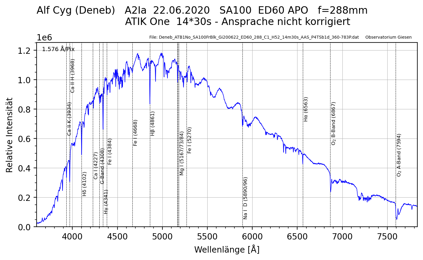

Die Dispersion ließ sich noch einmal auf 1.55 Angström/Pixel steigern (Abstand Sensor-PGP ca. 14,5 cm). Hier ist allerdings das Ende der Optierung erreicht, da das PGP-Element jetzt am Ende des Okularauszugs sitzt:

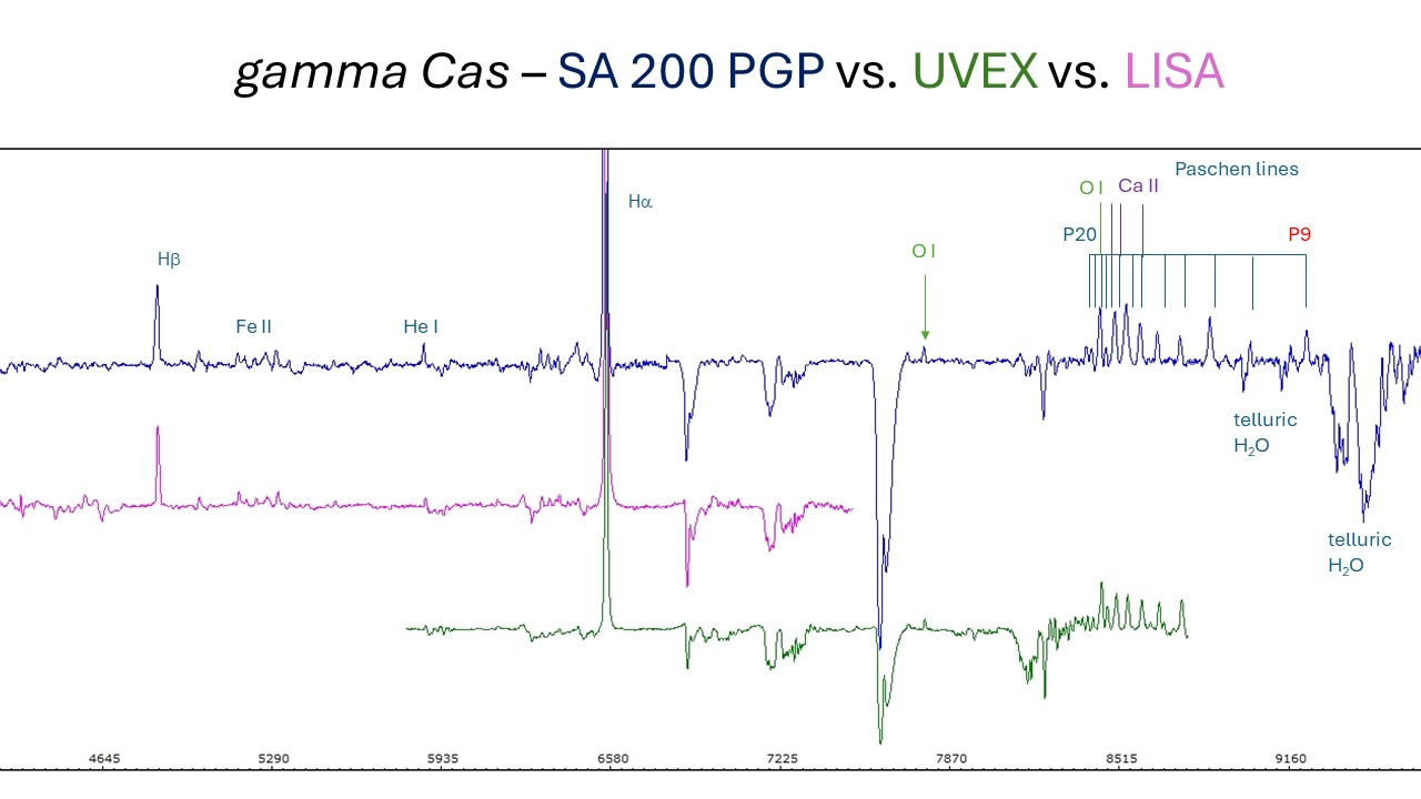

Mit diesem Setup lassen sich sehr gute Übersichtsspektren aufnehmen, die weit bis in das Nahe Infrarot hineinreichen. Im Spektrum von gamma Cas kann die Paschen-Serie bis zur Linie P9 detektiert werden:
Die Vergleichsspektren sind aus der BAA- und der BeSS-Datenbank und wurden mit wesentlich leistungsfähigeren Spaltspektrographen von Shelyak aufgenommen (UVEX und LISA; bei allen Spektren wurde der Verlauf des Kontinuums bzw. des Pseudokontinuums durch Normierung begradigt):
gamma Cas mit Shelyak LISA (R=1147)
gamma Cas mit Shelyak UVEX (R=900)

Hallo Matthias,
du hast ja bei der 2-Prismen-Variante einen Keilwinkel von jeweils 2°. Beim Grism jedoch 4°.
Wären 2 Prismen mit 4° hier eher nachteilhaft?
Hallo Florian,
der Ablenkungsgrad der verwendeten Prismen beträgt jeweils 2° bei einem Keilwinkel von jeweils ca. 4°. Die Prismen sind von Edmund Optics:
2° Ablenkung, unbeschichtet, N-BK7 Keilprisma
https://www.edmundoptics.de/document/download/418586
Das habe ich noch nicht getestet. Die von mir verwendete Kombination (2°/200 Linien pro mm/2°) entspricht der Empfehlung von Uwe Zurmühl (s.o.; bei der Präsentation von Uwe auf Folie/Seite 21). Uwe verwendet 2 Prismen mit 4° bei einem Transmissionsgitter mit 300 Linien pro mm.

Hallo Matthias,

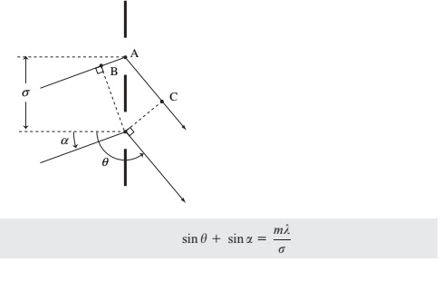

verstehe ich es dann richtig, dass bei deinem Beta Lyrae Spektrum die Ablenkwinkel mit 4° bzw. 2° angegeben sind?
Das ist mir auch schon aufgefallen, dass der Winkel mit steigender Gitterlinienzahl hier größer wird. Den Grund dafür hab ich aber auf die Schnelle nicht gefunden.

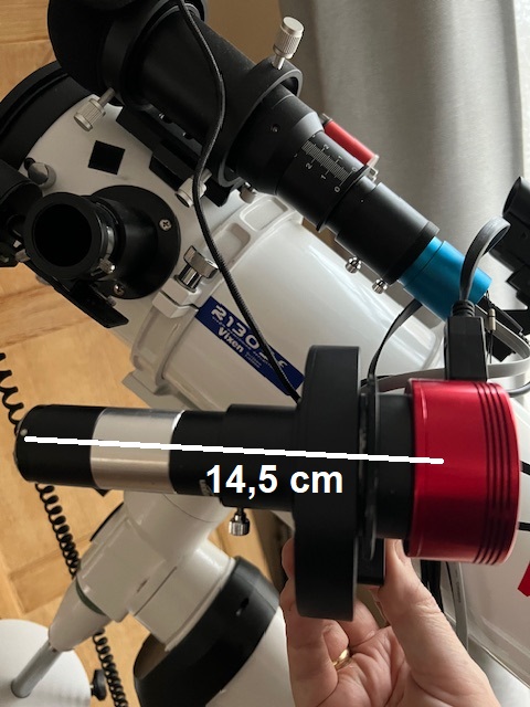

Wie bist du denn eigentlich so weit in den Okularauszug "runtergekommen"?
Ich stehe nämlich gerade auch vor dem Problem des Abstands Gitter-Sensor.
Beim Refraktor konnte ich problemlos mit einigen steckbaren 1,25Zoll Verlängerungshülsen (trotzt geringerer Dispersion des SA100) die komplette Sensorbreite ausnutzen, da das Teleskop genügend Fokusweg "nach hinten" liefert.
Aber beim Newton schauts anders aus. Da ist ein nach hinten verlegen des Sensors stark eingeschränkt.
Jetzt hätte ich nach 1,25 Zoll schraubbaren Verlängerungshülsen geschaut. Da kommen aber für 60-70mm auch ein paar Euro zusammen (Im Schnitt kostet dann 1mm Verlängerung ca. 1€...).
Hast du da zufällig eine preiswertere Alternative gefunden?
Einmal 4° (Grism) und einmal 2°+2° = 4° (PGP). Also in Summe jeweils gleicher Ablenkungswinkel.
Je kleiner der Abstand der Gitterlinien (sigma) desto größer wird der Ablenkungswinkel des Gitters (allg. Gittergleichung) und somit der auch der notwendige Keilwinkel des Prismas zur Kompensation der Ablenkung:

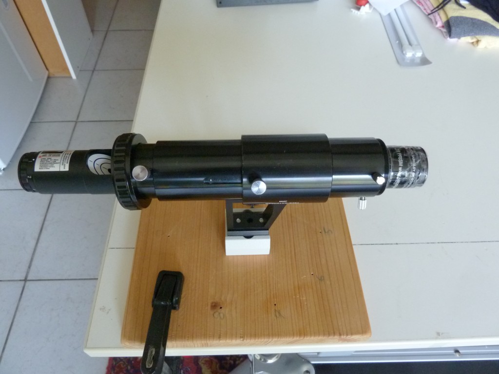

Einfach die Steckhülsen von alten Okularen abschrauben verwenden:

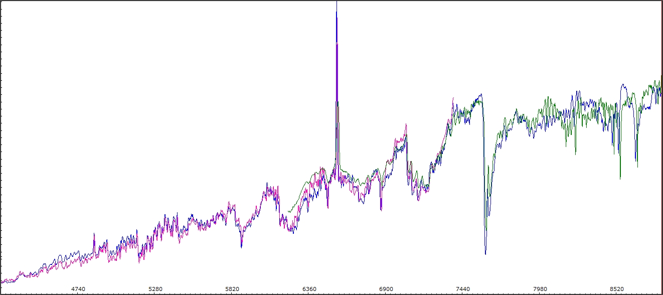

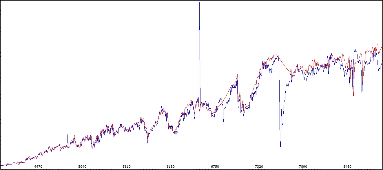

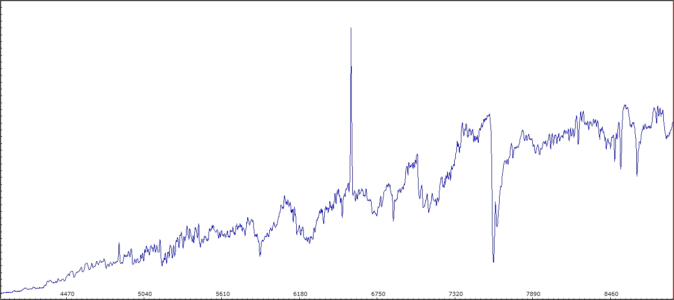

Hier als weiteres Beispiel das flusskalibrierte Spektrum von VV Cep, welches mit diesem setup gemessen wurde:
Die Vergleichbarkeit mit Shelyak LISA-Spektren im UV/VIS und NIR aus der BAA-Datenbank ist akzeptabel (FWHM ca. 7 Angström; R ca. 800):
grün: Shelyak LISA für NIR optimiert (James Foster): VV Cep NIR
pink: Shelyak LISA für UV/VIS (David Boyd): VV Cep VIS
Und abschließend der Vergleich mit einem M2 I-Referenzspektrum aus der Pickles-Library (in rot):
Eine super Idee! Danke!

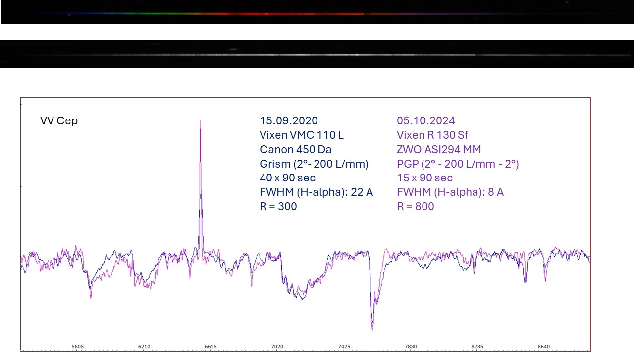

Wow!
Hast du zum Vergleich VV Cep auch nur mit dem Grism aufgenommen? Diesen Vergleich würde ich auch noch spannend finden:-)
Hallo Florian,
mit dem Grism gibt es ein Spektrum aus den Jahr 2020. Allerdings mit einem anderen setup (Vixen Maksutov Cassegrain f/10) und einer Canon 450 Da aufgenommen. Hier der Vergleich der normierten Spektren im Bereich Na D Doublet / H-alpha / Ca-Triplet:

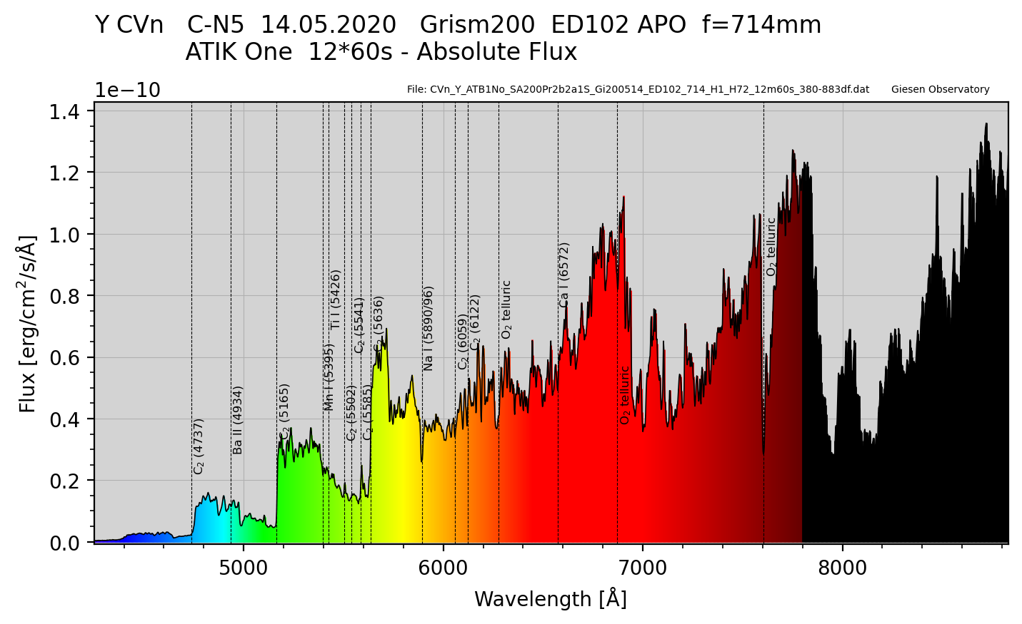

Meine bescheidenen Kenntnisse zum Astigmatismus stammen aus einer der "Optik-Bibeln" der Astronomie, nämlich "Astronomical Optics" von Daniel J. Schroeder (Academic Press, Sec. Ed. 2000).

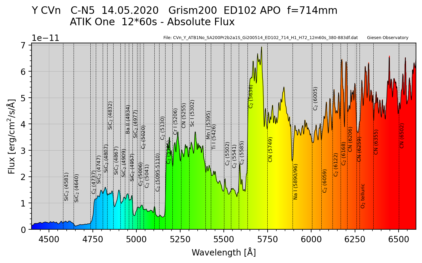

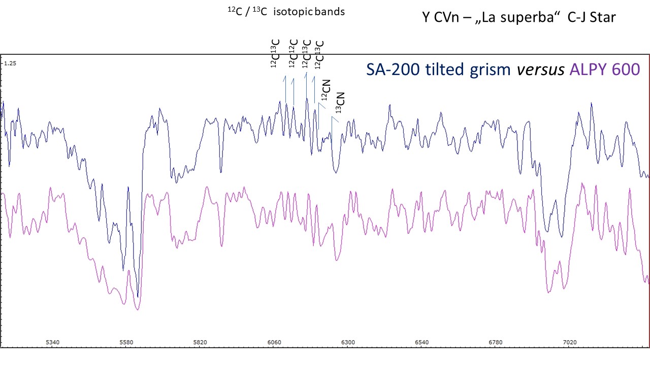

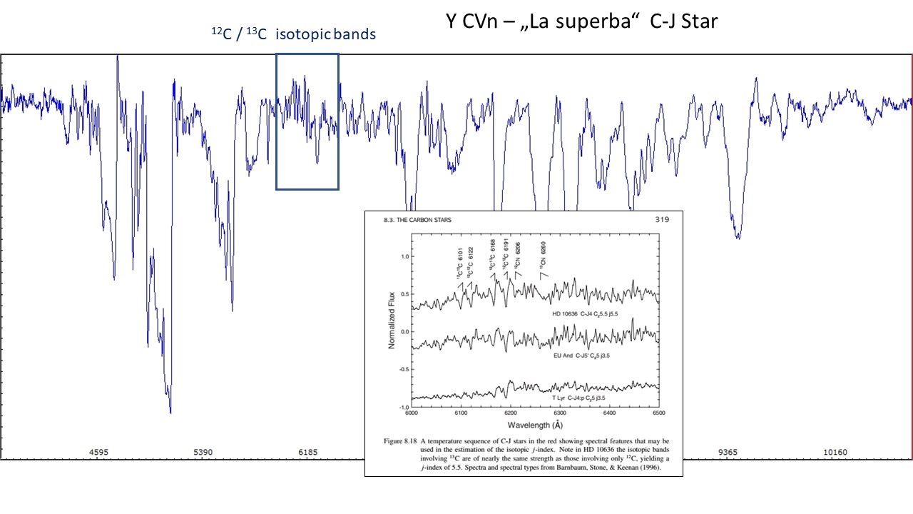

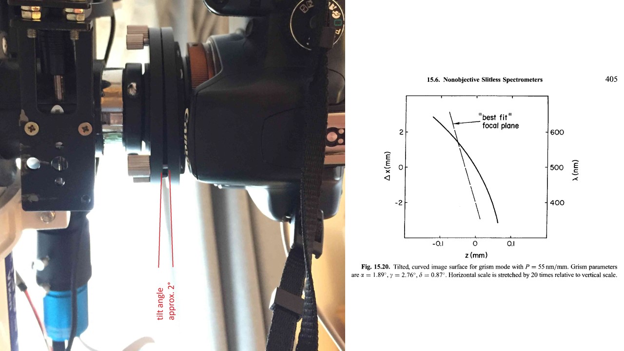

"Astronomical Optics" von Daniel J. Schroeder hatte ich Anfangs auch konsultiert. Im Kapitel 15.6 "Nonobjective Slitless Spectrometers" wird auch die Verkippung der Brennebene des Detektors diskutiert, um die Feldkurvatur teilweise auszugleichen (s.u.). Mit einem entsprechenden Ring an meiner alten Canon 450 Da (2° Verkippung) und einem Grism (2° + SA-200) konnte ich immerhin bei f/5 die Auflösung eines ALPY 600 (23 Mikrometer Spalt) erreichen bzw. teilweise übertreffen:
Diese Auflösung reicht aus, um die 13C/12C Isotopenbanden des C2-Radikals bei C-J-Kohlenstoffsternen aufzulösen:
Ich muss noch austesten, ob die Verkippung die Auflösung beim PGP-Setup verbessert. Hast Du Erfahrungen mit diesem Ansatz?

Auch mit sorgfältiger Optimierung mittels "ray tracing" und der Verwendung von konkaven Gittern und Prismen erreichen die Autoren dieses Artikels mit einer Auflösung von ca. 2,4 Angström auch nur die Leistung Deines beschriebenen 10° / 600 l / 10° -Setups!

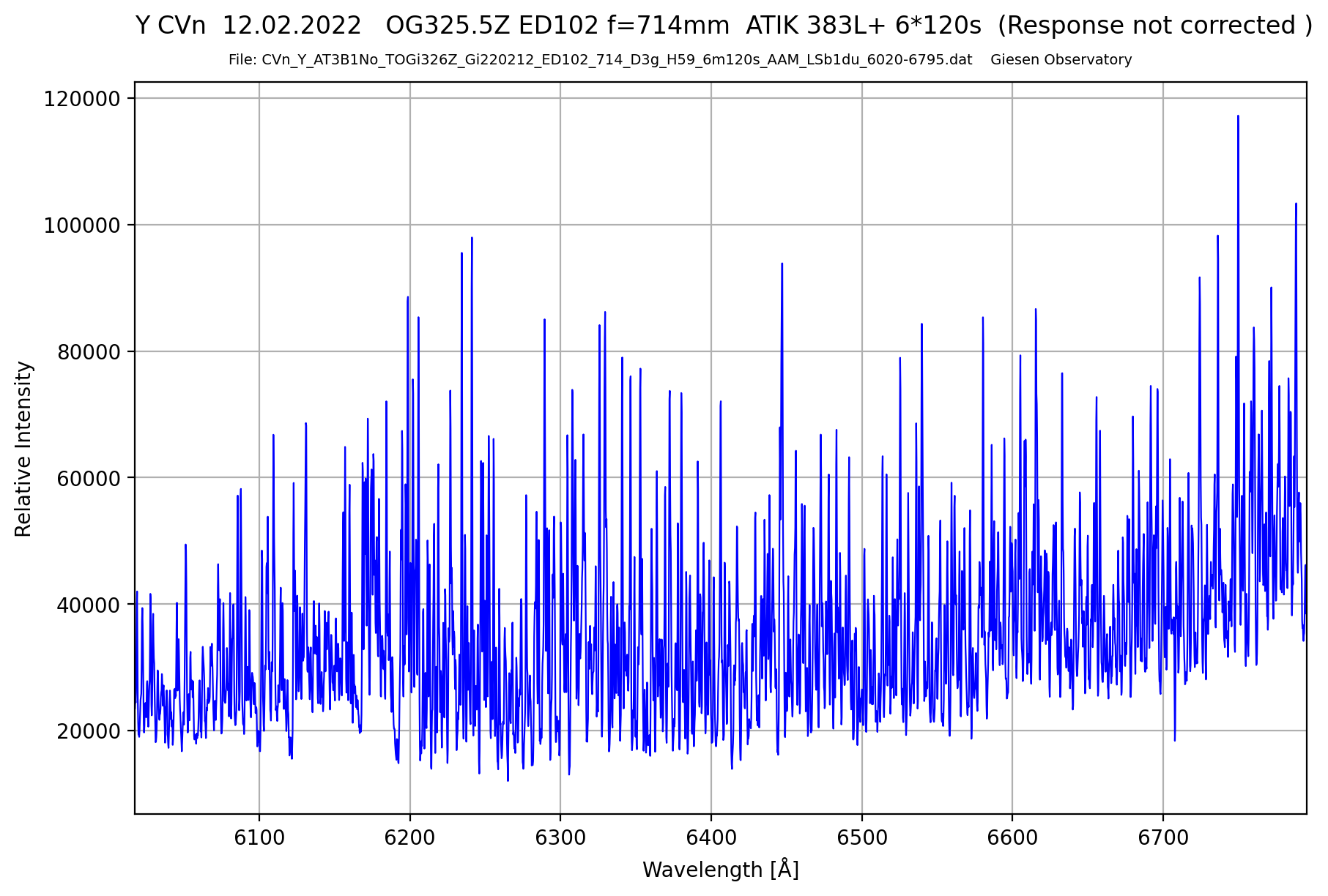

Sehr schön auch Deine Ergebnisse von Y CVn, dieser alte Kohlenstoffstern ist wirklich immer eine "spektroskopische Reise" Wert. Ich selbst habe ihn ein paar mal mit verschiedenem Equipment "besucht". Hier zunächst mit der bekannten PGP Kombination :
Ein Zoom in den unteren Wellenlängenbereich, mit Swan-Banden des C2 und Merrill-Sanford SiC2-Banden:
Als nächstes der rote Bereich mal in hoher Auflösung (ca. 10.000), unter Verwendung eines ZEISS-Objektivgitters. Das sind wirklich alles Spektrallinien, kein Rauschen. Die Struktur der verschiedenen C2-Banden löst sich schon ganz gut auf.
Phantastisch! Die Rotations- und Vibrationsfeinstruktur der C2-Banden ist wirklich faszinierend. In der BAA-Datenbank findet man sonst nur Echelle-Spektren von dieser Qualität (Joan Guarro Flo und Kollegen...). In die Welt der Objektivgitter und "Beam-Blocker" bin ich noch nicht eingetreten, aber Dank Deiner exzellenten Publikationen und Vorträge hierzu wird das sicher mein nächstes Projekt.

Anbei ein auf diese Weise aufgenommenes Deneb-Spektrum, die Auflösung betrug ca. 4Å , d.h. Na-D Linien schon gut getrennt.
Beste Grüße, Uwe
