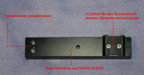

so hier die Bilder:
zuerst die einfache Prismenschine aus Vollalu. Da hab ich lediglich an 1 Seite 2 Löcher reingebohrt und ein Gewinde reingeschnitten, damit ich den Sucherschuh draufschrauben konnte.
Mit ner Fotoschraube auf der anderen Seite wird die 60D auf die Schine geschraubt, mit Weitwinkel- oder Normalobjektiv reicht so ne Befestigung. Die Prismenschine samt Gerödel kommt dann statt des Teleskopes auf die Montierung. So ne einfache Lösung hab ich bislang noch bei keinem Händler gesehen...
Wenn Du ein schweres Tele verwenden möchtest, wäre es sinnvoll, auf dieser Seite eine Prismenklemme draufzuschrauben, denn der Kamerabody kann sich auf dem blanken Metall bei Schwenks über den Himmel bewegen...

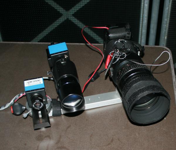

Mein Tele wiegt um die 3 kg, das habe ich mit seinem massiven Stativanschluß auf eine kurze Prismenschine gesetzt, die in die draufgeschraubte Prismenklemme und die Kamera einfach hinten an das Tele freischwebend rangemacht. Ist leider auf Bild 2 nicht besonders gut zu sehen. Solche Prismenklemmen solo gibt es bei TS in verschiedenen Varianten. Du kannst die günstigste nehmen, da kommt ja nicht viel Gewicht drauf.
Die Prismenschine muß so lang sein, daß Du die Kamera (oder auch mal einen kleinen Refraktor) draufmachen kannst und der Sucherschuh auch noch draufpaßt...

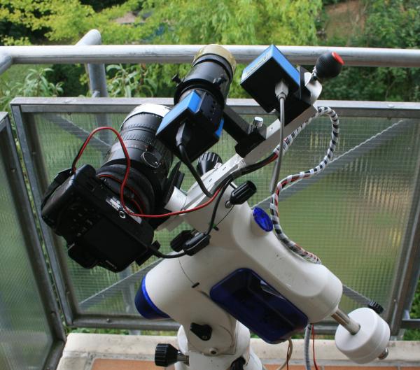

Bild 3 zeigt dann den Aufbau am Teleskop. Meine Spechtelkollegen haben herzhaft gelacht, als sie das Bild gesehen haben. Für die als Dobsonaut sah das echt witzig aus. Nachdem ich dann die so gewonnenen Bilder gezeigt hab, hat keiner mehr gelacht...
