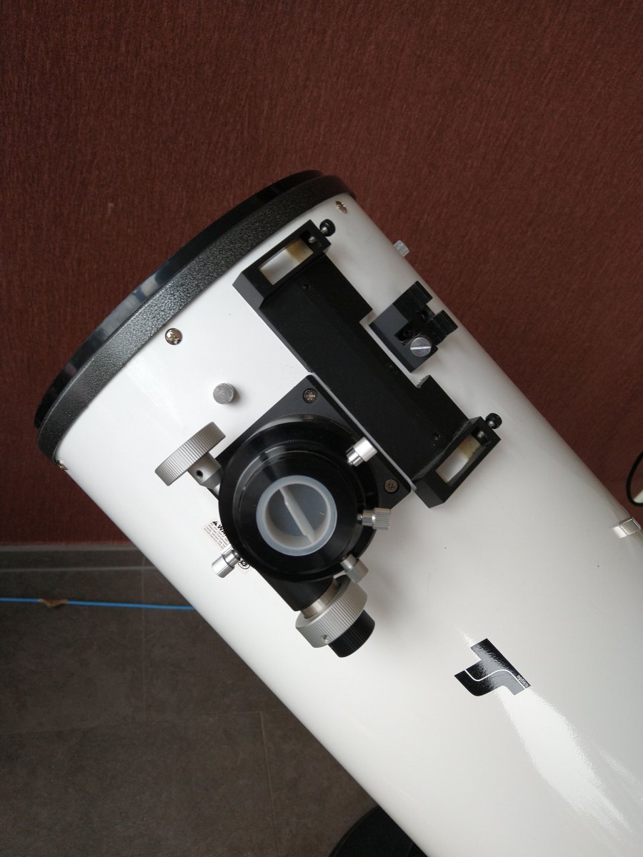

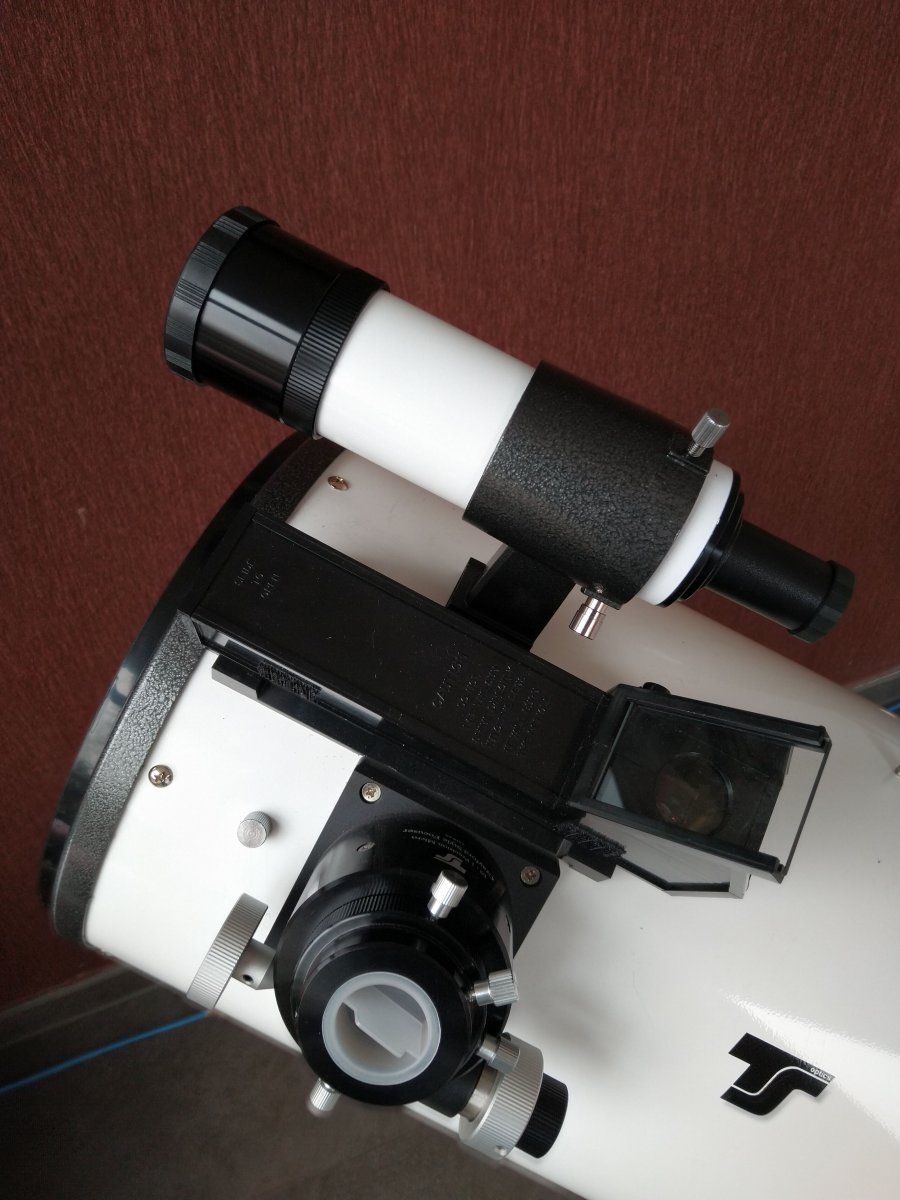

Hallo Mathias,
genau da muss ein Telrad oder ein Rigel aber wegen der praktischen Einblickposition eigentlich hin und zumindest mit dem kleinen Rigel geht das auch so
Link zur Grafik: https://*entfernt*/images/atb08_dobtuningtotal.jpg
okay der Sucher ist ein wenig größer als Deiner
:ROFLMAO:
Alternativ geht es z.B. auch sehr gut so,
Link zur Grafik: https://*entfernt*/images/Tubusverlngerung-8-zoll--043.jpg
also mit einem Rigel auf der Selbstbau-Taukappe eines 8x50 Suchers.
Die viereckige Röhre auf dem Rigel ist eine Selbstbau-Taukappe die zuverlässig das Zutauen der Sichtscheibe verhindert und bei Nichtgebrauch quer aufgesteckt als Staubschutz dient.
*entfernt*
Ev. den Sucher umsetzen, wenn Du den weniger brauchst?
Auf alle Fälle ein paar Nächte testen mit Kabelbindern/Gummi und die ideale Position finden in der Praxis.
Wenn Du ihn wirklich zusätzlich anbringst, musst Du den Tubus balancemäßig neu austarrieren.

Hallo Mathias,
es war nicht klar, dass der Telrad schon gekauft ist, daher meine Vorschläge zum deutlich kompakteren Rigel-Quickfinder.
Ich würde den Telrad zwischen OAZ und optischem Sucher plazieren und dazu dann den optischen Sucher nur so weit wie unbedingt nötig versetzen.
Auf der vom OAZ abgewandten Seite des optischen Suchers sitzt der Telrad m.E. ziemlich unpraktisch.

Hi Günther,
danke für die Rückmeldung. Ich sehe das genauso wie Du. Probiere aber erst einmal provisorisch die Position rechts neben dem Sucher. Zum Versetzen des Suchers müsste ich die Schrauben des Sucherfußes versetzen und vermutlich in den Tubus "bohren". Das möchte ich nicht wirklich ohne Not. :oops:
VG, Mathias
Wie ich schon schrieb: Auf den normalen Sucher habe ich letztendlich ganz verzichtet.
Auch diese Möglichkeit solltest in Erwägung ziehen.

Hallo Mathias,
da
...... Zum Versetzen des Suchers müsste ich die Schrauben des Sucherfußes versetzen und vermutlich in den Tubus "bohren". Das möchte ich nicht wirklich ohne Not. :oops:...
gabs mal ein Liedchen......."Beim ersten Mal tats noch weh.....", allerdings mit völlig anderem Zusammenhang.;)
Ist aber so, dennoch will das natürlich gut überlegt sein.
Daher ist es eventuell recht sinnvoll, sich zunächst überhaupt klar zu machen, wie man selbst suchen will und wie man erfolgreich findet, was da grundsätzlich "gefordert" ist und passiert.
Ich habe unter Suchen und Finden einen längeren Artikel auf meiner HP, dessen Lektüre sich für Dich lohnen könnte. Er befasst sich mit Herangehensweisen, Strategie und Weiterentwicklung.
*entfernt*
