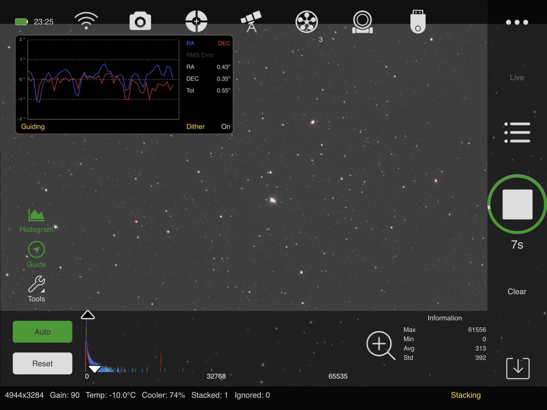

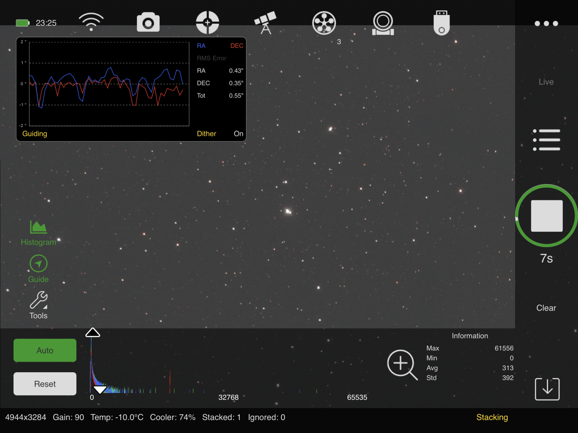

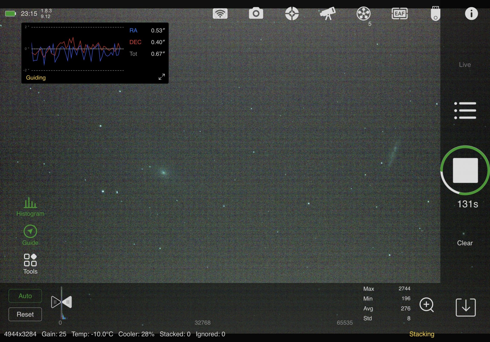

Guidekurven im Anhang
Alex

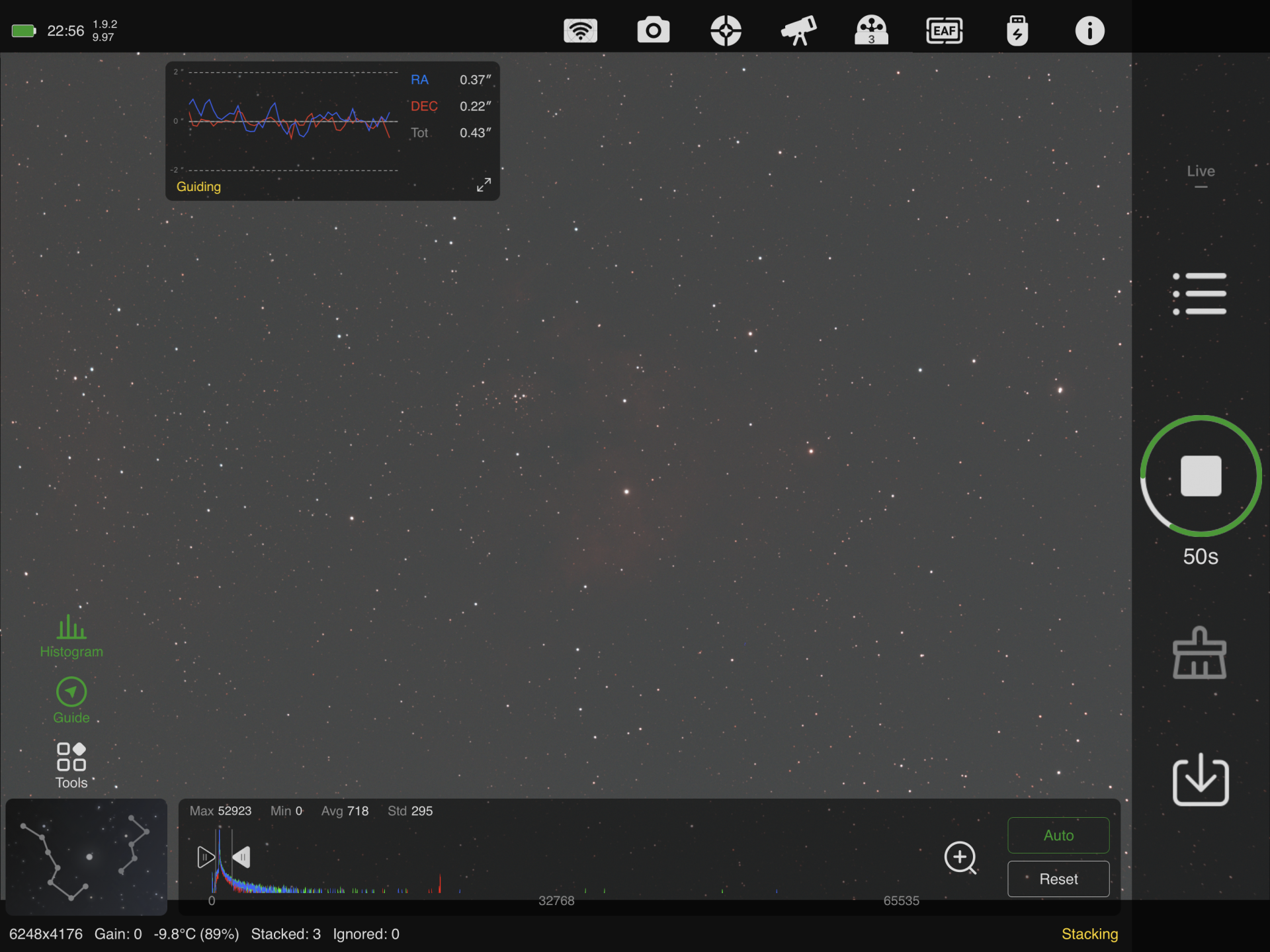

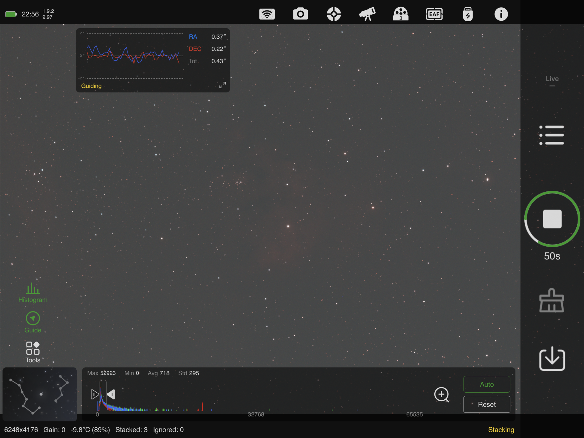

ich habe jetzt die zweite Nacht mit der AM5 hinter mir. Das Setup war folgendes:
ZWO AM5 auf Berlebach Report 112 in der Astroversion (keine Pier Extension)
WO Redcat 51
ASI 071 MC Pro
ZWO EAF, AA+
Guiding mit dem ZWO Guidescope 30/120, Nachführkamera: ASI 120 MM mini
Die Adaption der AM5 folgte direkt über die 3/8" Schraube des Stativs. Die Metallplatte der AM5 habe ich weggelassen, da ich sonst keine feste Verbindung bewerkstelligen konnte. Die Aufnahmebedingungen waren für hiesige Verhältnisse gut. SQM gemessen bei 20.16 mag/arcsec^2, kein Mond. Das Ziel war es, RGB-Aufnahmen von NGC 7822 zu erstellen. Ich habe insgesamt 60x180 Sek Belichtungszeit gesammelt.
Vor der Aufnahme habe ich zwei Durchgänge PA durchgeführt und die Guidingkamera neu fokussiert. Dieses Mal habe ich die Schraube gelöst und die Kamera vorsichtig in der Öffnung verschoben, bis ich einigermaßen im Fokus war. Sicher nicht perfekt, aber wenigstens besser als bei den letzten Sessions. Das Exposure habe ich auf 1 Sekunde gestellt und den Gain von 90 auf 60 heruntergedreht. Calibration Step habe ich, wie von @AlexanderSielski vorgeschlagen, auf 2000 ms gesetzt. RA und Dec Max Duration lagen ebenfalls bei 2000 ms. RA Aggression bei 80%, DEC bei 60%. Dithering nach jedem zweiten Bild um 5 Pixel Versatz. Guiding Stability bei 3" für 10 Sek.
Das Guiding lief über die gesamte Zeit vollkommen ruhig ohne besondere Vorkommnisse. Der totale RMS bewegte sich zwischen 0,4" und 0,8". Ich habe das Guiding nicht helikoptermäßig überwacht, aber immer mal reingeschaut und hatte einen RMS um die 0,7", was letztlich auch der Guidinglog so widerspiegelt. Leider habe ich links oben im Bild sehr verzogene Sterne, was ich aber einer Verkippung des Refraktors zurechne.
Im Guidinglog sieht man außerdem einen ziemlichen PA Drift - ein Anwenderfehler meinerseits. Ich habe nach dem PA zwar die Azimutheinstellungen fixiert mit den Feststellschrauben, aber nicht die Polhöhe. Und gerade diese Schraube ist so feinfühlig, dass sie sich schon verstellt, wenn man sie nur schief anschaut. Schön beim PA, blöd, wenn man sie danach nicht fixiert.
Der Log befindet sich im Anhang.
CS,
Ulrike
