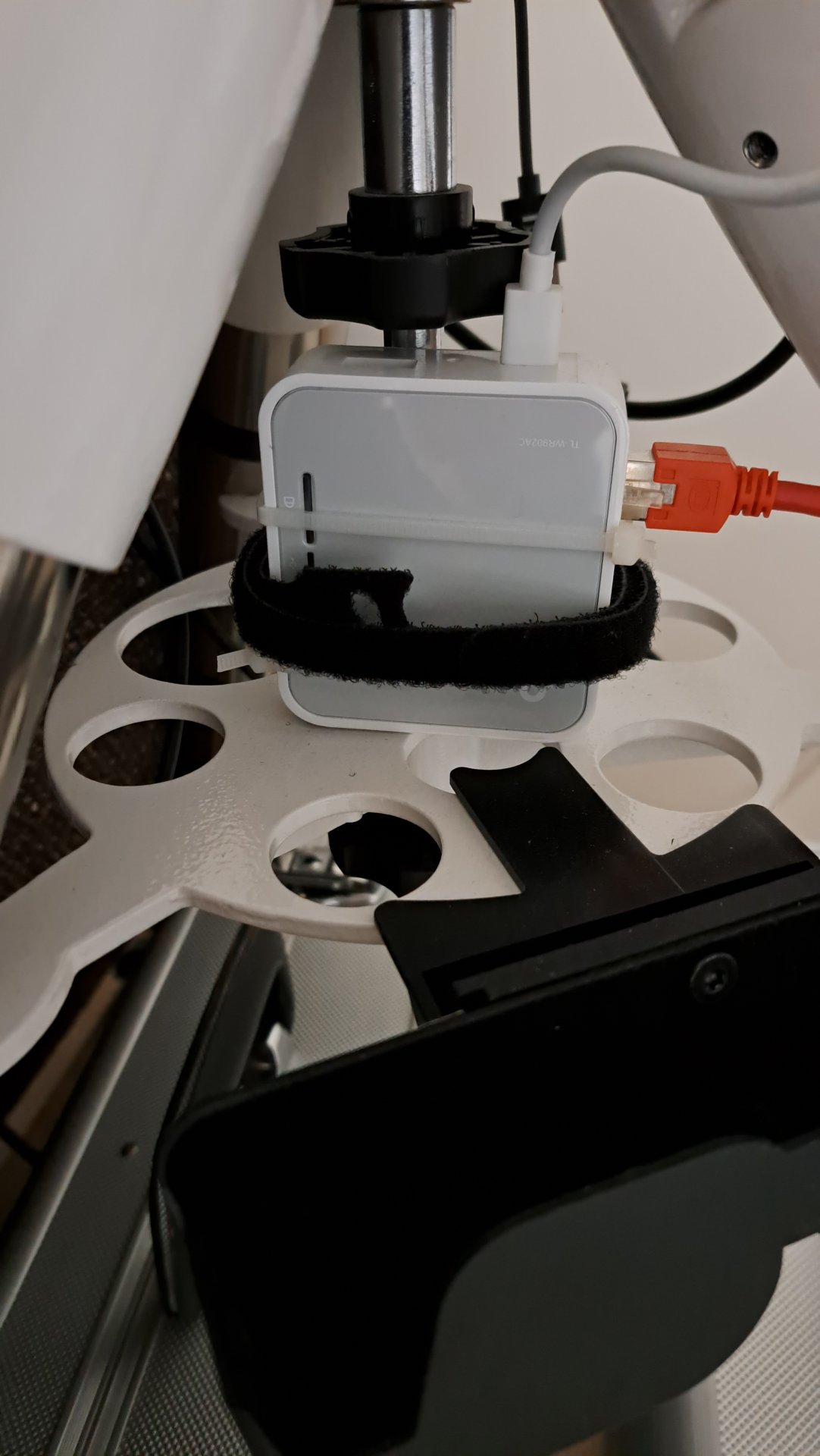

Ich kann den TP Link aber über den USB-Port meines Powertanks versorgen. Leider ist das beiliegende Kabel da etwas kurz. Was längeres zu kaufen ist nicht das Problem, aber dann habe ich ein zweites Kabel zum Boden, was ich vermeiden wollte. Und ich mag auch nicht irgendwelche Wandler dazwischen zu schalten. Eigentlich passt es mir auch überhaupt nicht, dass ich den TP Link per Kabel mit der AA+ verbinden muss. So hab ich noch ein zusätzliches Teil auf der Montierung. Nicht, dass die es nicht verkraften würde, aber das muss ja auch erstmal wieder befestigt werden.

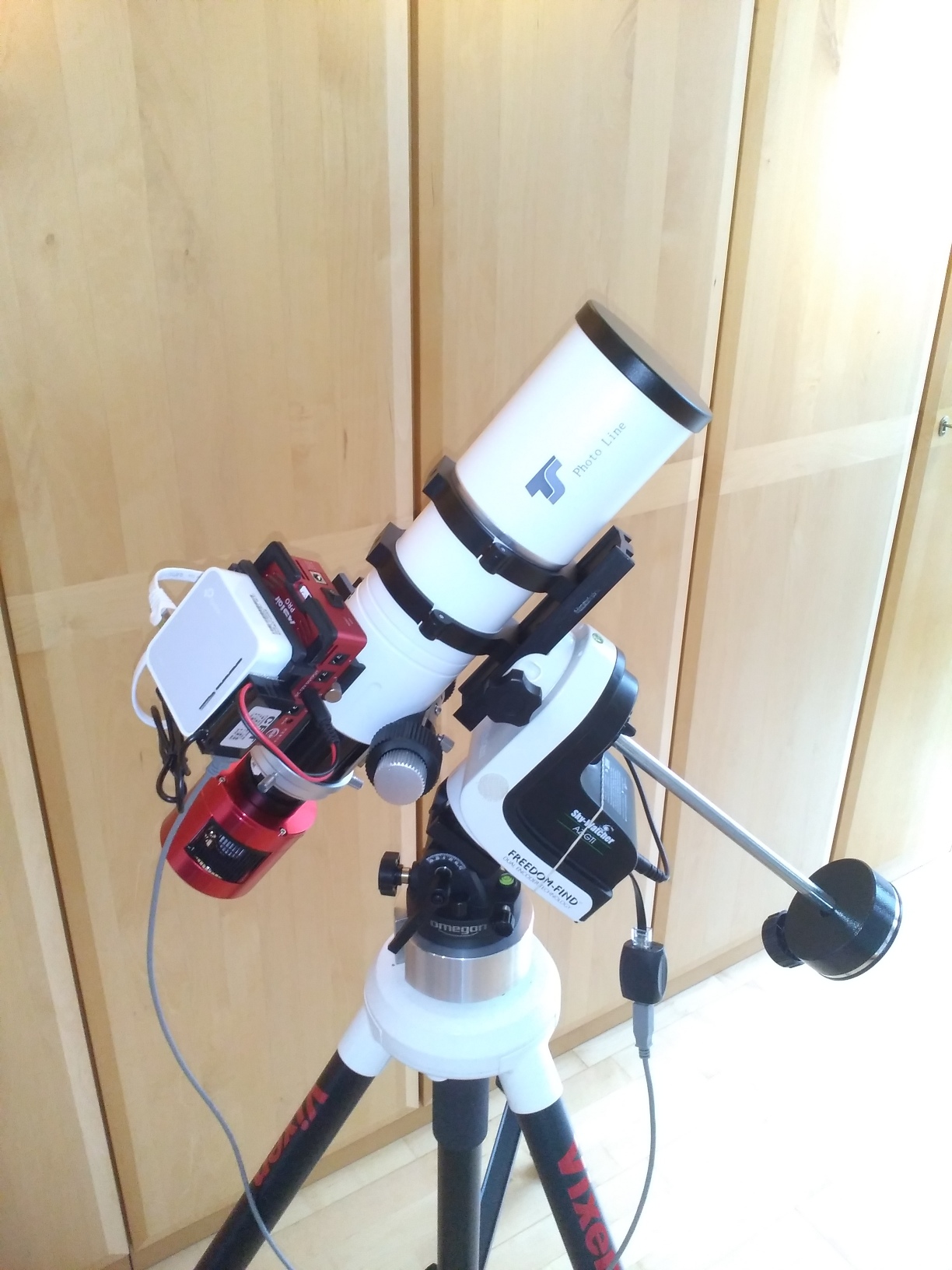

Der Adapter des TP Link ist doch an 220V anzuschließen. Der Ausgang ist dann 5V. Der kleine TP Link passt doch überall hin.

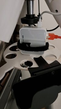

Ich habe meinen Router mit einem Stück Klettband an der Stange des Spreizers befestigt.
Da ich inzwischen meine Monti aufgebaut lasse, lasse ich den zusätzlichen Kabelbinder auch dran.
So einen DC/DC Wandler habe ich auch dran. Der versorgt noch zusätzlich meinen Astroberry (gleiche Platine wie dein ASIAIR)
aus 12V. Mein Wandler kann aber auch 5A.
der Wandler ist ja kleiner als eine Streichholzschachtel. Befestigung ist daher kein Problem, siehe Foto.

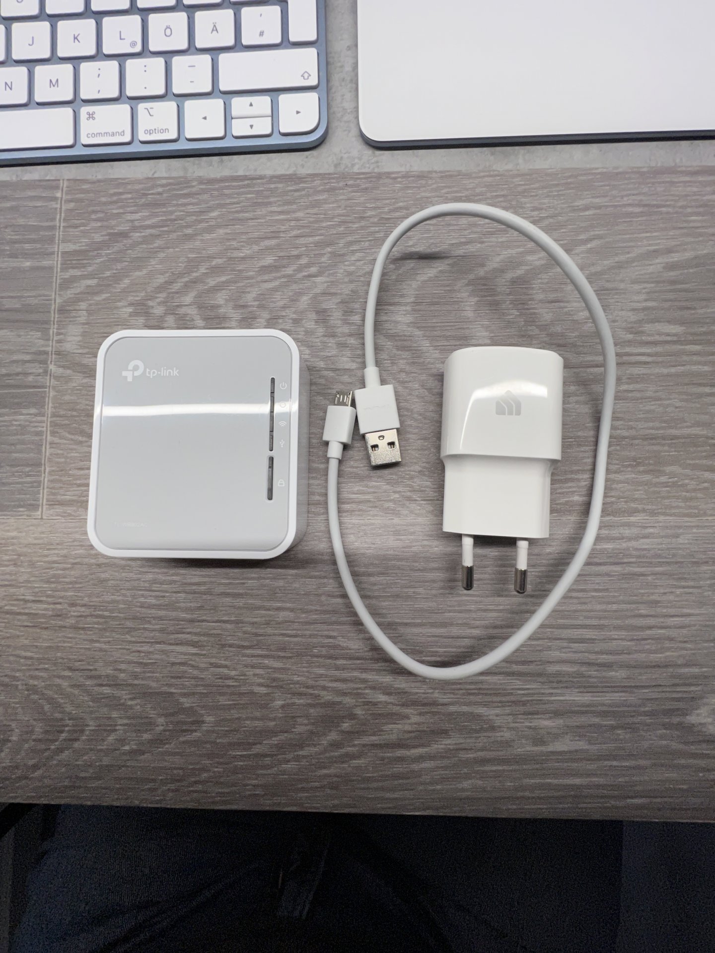

Ich habe meinen TL-WR902AC als auch eine einfachere 2,4GHz Ausführung, beide mit AC Adaptern 230V/5V-2A bekommen.
Da ich aber an der Monti 12V habe, nutze ich einen DC/DC Wandler auf 5V. Damit hab ich nur ein 12V Kabel zur Monti.

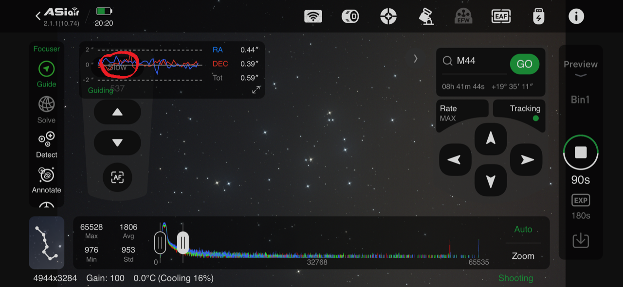

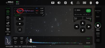

ich hatte vor einiger Zeit mal meinen neuen Newton 150 PDS auf der AM5, inkl Guiding mit AA+, Leitrohr 120mm von William Optics + 120 MM Mini. Kamera war eine ASI 071 MC Pro. Das Guiding ging soweit in Ordnung, aber mir ist aufgefallen, dass im Guidingdiagramm das Wörtchen "Slow" stand. Weiß jemand, was es damit auf sich hat? Ich hatte die Belichtungszeit auf 1 s.
VG,
Ulrike
Moin Ulrike,
das Wörtchen "Slow" gehört zur Anzeige deines Motorfokus und überlagert sich hier nur ungünstig mit dem guiding Graph.
Alexander
