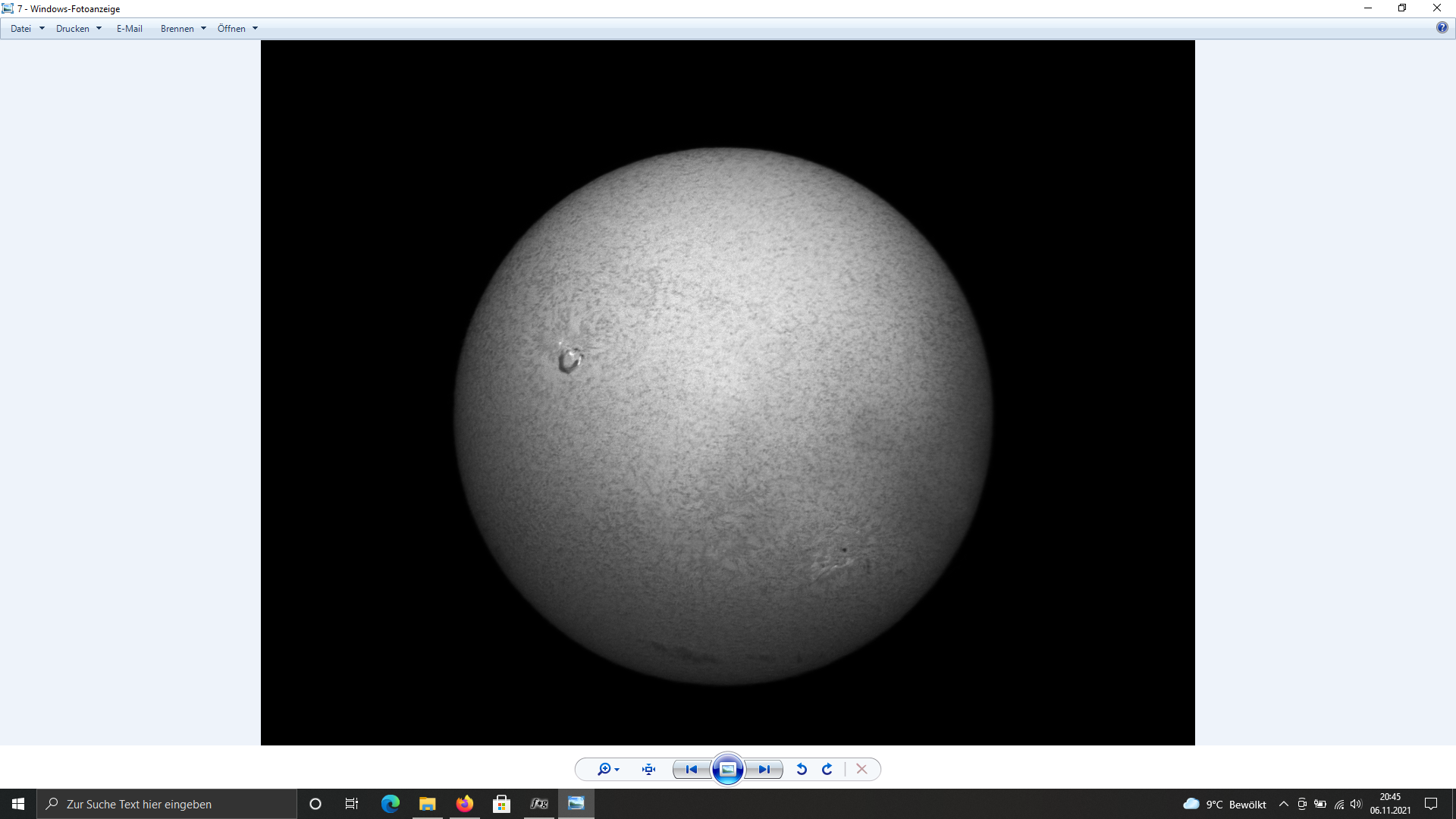

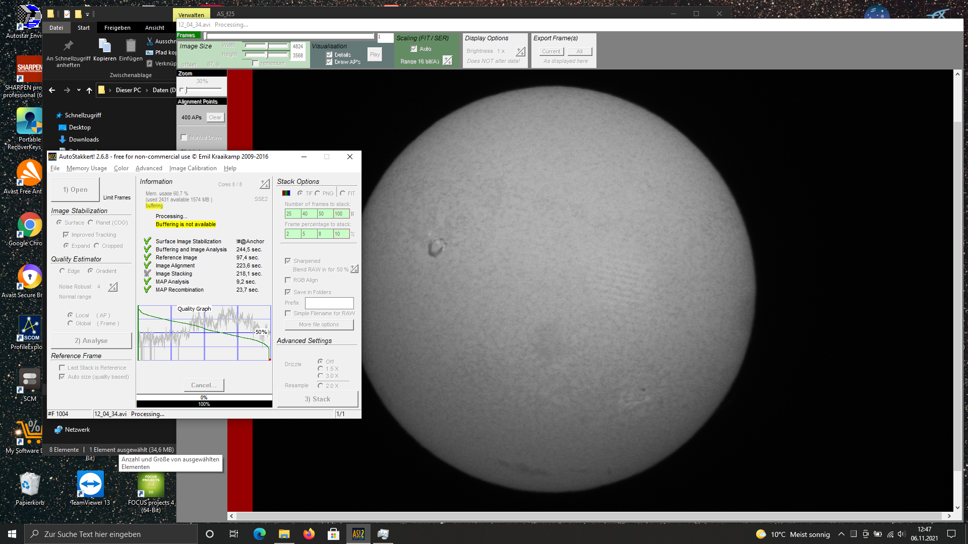

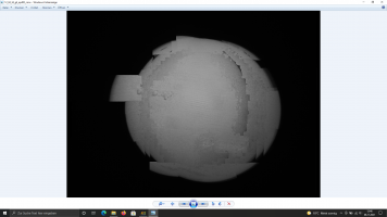

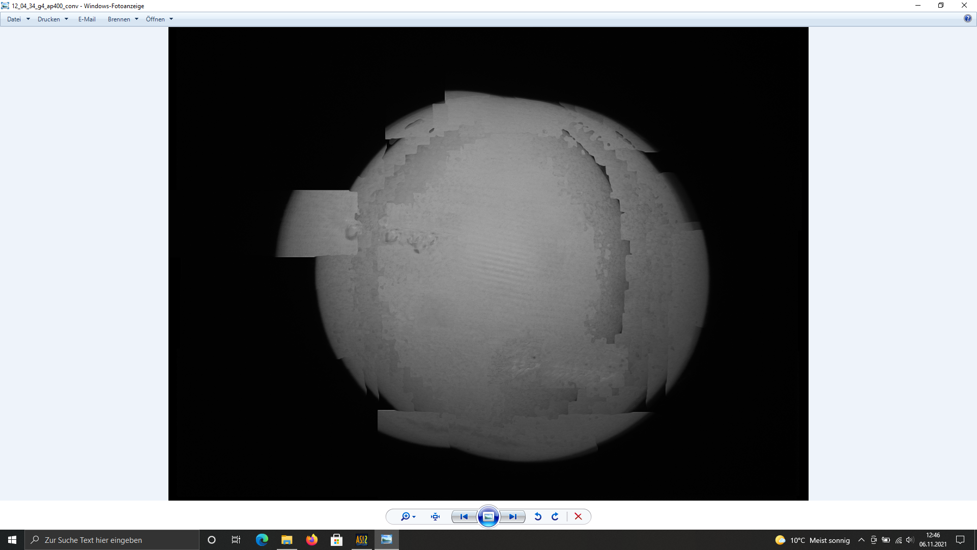

Hallo Astrofreunde,
Bei der Bearbeitung der Sonne fällt auf dass Autostakkert die Stacks nicht richtig zusammensetzt die Parameter sind auf den bildern zu sehen und die Scalierung beträgt 200 für die Sonne.
Verwenden tue ich einen MSI Gaming Laptop mit 8 Prozessoren und 16 GB Arbeistspeicher eigendlich leicht zu schaffen die Aufnahmegröße 26 Megapixel.
Vielleicht muss ich an den Parametern schrauben, bisher konnte ich nur von Youtube ein Video finden was grob eine Anleitung für die Sonnenbearbeitung brachte.
Wer kann helfen?

Einfach mal geraten, was es sein könnte :
a) Wenn Du die Sonne als Ganzes im Bild hast, versuch doch mal "Planet" statt "Surface".
b) Versuch mal die APs zu reduzieren , vllt einfach mal nur manuell ein paar APs ringsrum genau auf dem Rand.
vllt hilft das was ?
Jürgen
Ich habe aber mit AS!3 auch schon einzelne Sonnenfotos gehabt, bei denen sich beim Stacken immer wieder merkwürdige Artefakte gebildet haben und ich das irgendwie nicht wegbekommen habe.
Jürgen
Also erstmal aktuelle Version laden. Vielleicht ist's dann schon weg.
Ja, "Surface" mache ich auch, ich habe aber nie die ganze Sonne im Bild, sondern immer nur kleine Ausschnitte, damit kommt "Planet" dann nicht zurecht !
War ja auch nur eine Idee, keine Ahnung, ob es wirklich was hilft.
Was mir noch auffällt bei Deinen Einstellungen:
Du hast da bei Nr.of Frames to stack : 25 40 50 100 gewählt
und ausserdem percentage to stack : 2 5 8 10 .
Meiner Meinung nach sinnlose Werte :
Ich weiss ja nicht, wieviele Bilder Dein AVI hat, aber sinnvole Aufnahmelängen Bei Sonne und Planeten sollten ja bei 1000 oder mehr Einzelbildern ( idealerweise ein paar tausend ) liegen.
Dann sollte man zum Stacken sagen wir mal 10% , 20%, 30% einstellen und schauen, welches der Bilder davon am besten ausschaut.
Bei Deiner Qualitätskurve würde ich mal vermuten, dass das Ergebnis so bei 20% das beste ist ....
Wenn das mit 30% das beste sein sollte, würde ich dann nochmal ein 40% nachschieben.....
Diese Nr. of Frames verwende ich bei Videos gar nicht, mache das immer über die %-Angabe !
Jedenfalls würde ich mich für das Eine oder das Andere entscheiden.
Jürgen
Hallo Jürgen,
das zu bearbeitende Video hat 1000 Frames die Prozentzahlen habe ich grob der zu stackenden Bilder entnommen da ich noch mit den Werten wenig anfangen kann.
Wie der Graph gelesen wird weiß ich nicht um daraus ideale werte ableiten zu können.
Gruß Thomas
Hallo Thomas,
1000 frames ist schon ganz gut.
Also dann lass mal die Bilder-Anzahl weg und nimm mal 10%, 20% , 30% und 40% zum Stacken.
Aber das war ja nur "am Rande" angemerkt.
Zu der Artefaktbildung, wie gesagt:
1. neue Version laden,
2. mal versuchen beim Bild der gesamten Sonne statt "Surface" , ob "Planet" besser funktioniert.
3. mal die APs reduzieren und mal anfangen so 20 APs manuell rundherum genau am Rand zu plazieren.
Ich denke irgendwie sollte sich dann das Ergebnis verändern und vielleicht sind die Artefakte dann weg.
VGrüße
Jürgen
es gibt einen einfachen Weg, die Artefakte zu vermeiden: per "Manual Draw" genau eine AP-Box um die gesamte Sonne legen.
Thomas
Hallo Thomas,
Hätte nicht gedacht, dass das geht. Cool.
Aber ich würde meinen Vorschlag mit 10-20 APs auf dem Sonnenrand damit aber mal vergleichen wollen.
Ich nehme die Sonne halt nur mit meinem H-Alpha-Quark auf, der ja eine 4-fach Barlow-integriert hat,
da hab ich keine Chance, die Sonne komplett abzulichten.
Jürgen

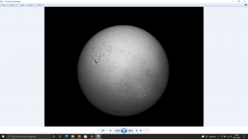

Habe mal Einzelbilder (5 stück gestackt) und das Testergebnis nirgends gefunden wie kann ich herausfinden wo Autostakkert mein Summenbild hingeschmissen hat?
kommt auf die Einstellung an ..., , meist zwei Verzeichnisse im Baum aufwärts.
Man kann den Bilder Namen geben und dann im Explorer suchen.

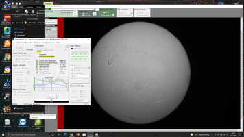

Klick mal anstelle von AP auf Global im linken Fenster!
VG Frank

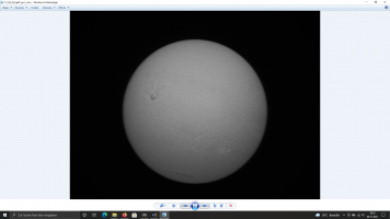

Hier mal das ergebnis der bisherigen vorschläge.
Ich denke, wenn man in der Qualitäts-Statistik sieht, dass nur ca 50% von brauchbarer Qualität sind,
also ca 500 Bilder, wenn es dann noch stark wabert, dann sind von diesen 500 zum Stacken vielleicht nur 10-20% braucbar,
also vielleicht 50-100 Bilder. Das ist nicht gerade viel.
Was für eine Optik hast Du denn überhaupt ?
Sind das Weisslicht-Aufnahmen oder H-alpha ?
Hast Du einen Motor-Focus oder wie stellst Du den Focus optimal ein ?
Jürgen

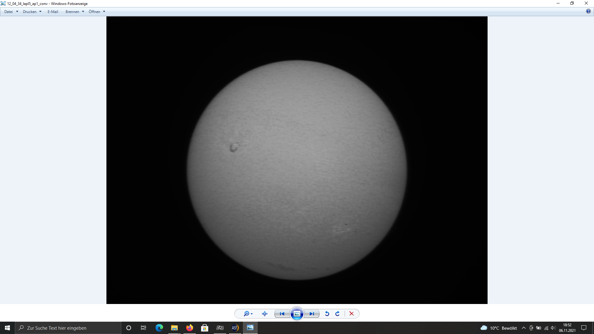

Na dann habe ich deine Frage falsch interpretiert na klar brauche ich hilfe beim Stacken aber so wie esaussieht schafft es Autostakkert einfach nicht so habe ich mir notgedrungen die 5 besten frames selbst zusammengebastelt und geschärft mittels Photoshop.
Ich schätze mal dass kriegt Autostakkert so nicht hin Ansonsten empfielt mir einer nen Kompletten Video- Workflow der frei verfügbar ist.
Achso und Autostakkert 3 für 64bit habe ich zuletzt verwendet.;)
