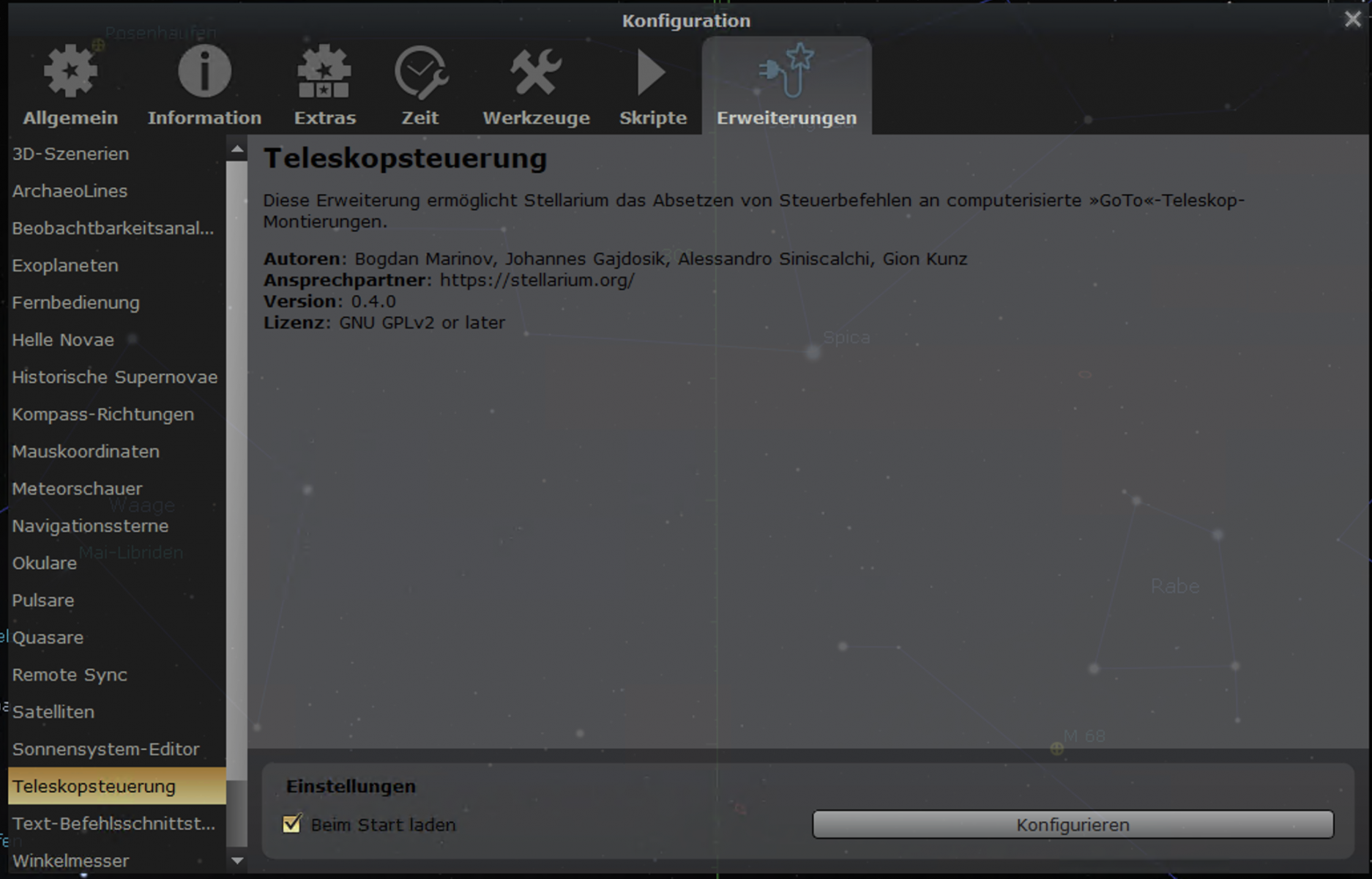

Hallo Ale,
in Stellarium ist die Teleskopschunittstelle nicht standardmäßig aktiviert.
Unter F2: Einstellungsfenster/Erweiterungen musst du links die Teleskopsteuerung auswählen und rechts "Beim Start laden".
Unter Teleskop einrichten wählst du ASCOM für die Steuerung und unter "Wähle ASCOM-Teleskop" Ascom.AvalonStarGo.NET.Telescope aus. Anschließend musst du "Einstellungen speichern" wählen.
Beende Stellarium, nach einem Neustart kannst du über ein Icon am unteren Bildrand die Teleskopsteuerung auswählen.
Vermutlich musst du, um die Montierung steuern zu können, zuvor deinen PC über WiFi mit der Montierung verbinden.
Tipp: Probiere zunächst eine kabelgebundene Steuerung mit dem PC - dies führt vermutlich schneller zum Erfolg, und du willst ja sicher auch mit deiner Montierung "spielen" und nicht erfolglos experimentieren.
Viele Grüße und viel Erfolg,
moelle

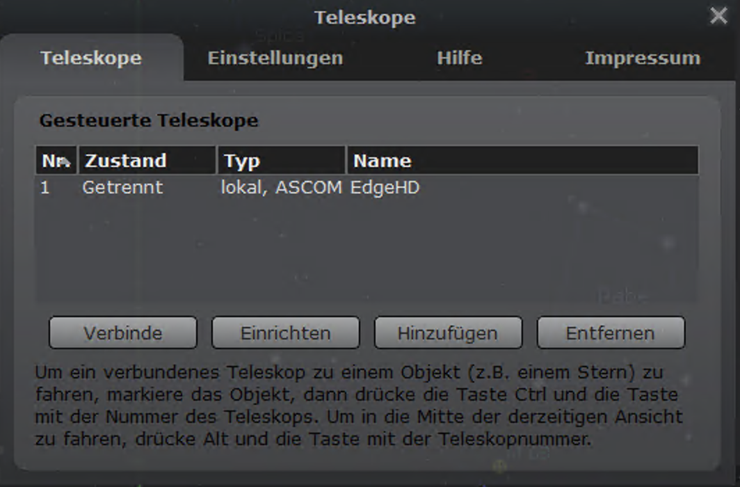

Hallo zusammen
Danke für den Tip un d Fotos für Stellarium Konfiguration.
leider bekam ich diese Meldung Siehe Foto. bin echt langsam nur noch Frustriert. Strom und USB Kabel am PC / Steckdose.
kann nichts bewegen bei der Meldung nur noch abbrechen und eine andere Einstellung suchen. die bringen mir nichts!

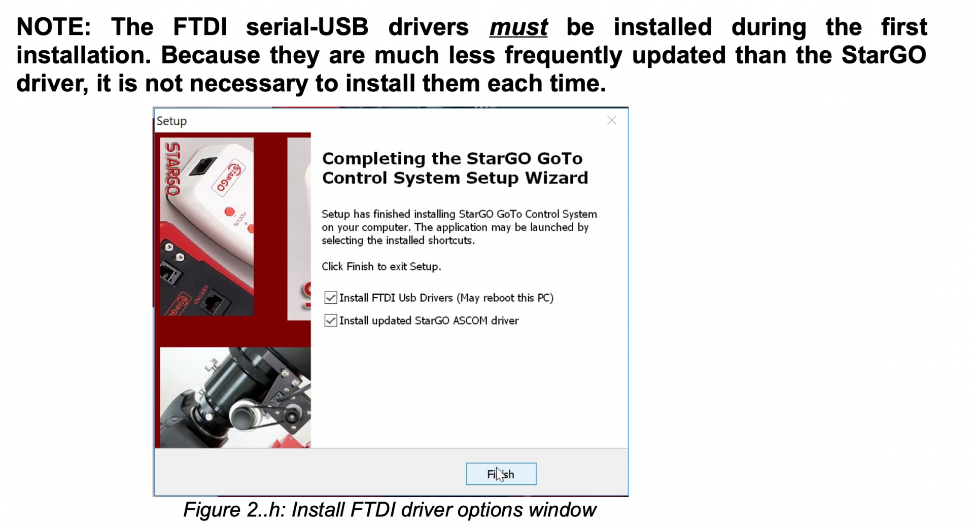

Hallo Ale,
könnte es sein, dass bei dir die sogenannten FTDI-Treiber nicht installiert sind? Ich schlage vor, dass du die StarGo-Software nochmals installierst. Es ist bei der Installation unbedingt notwendig, dass du die Software als Administrator installierst. Also: Rechtsklick auf das Icon Insrtall_StarGoxx.exe, dann "Als Administrator ausführen". Du solltest nach der Installation der Software folgendes Fenster sehen:
Wenn dies der Fall ist, sollte es geklappt haben.

Hallo Ale,
das Installationsprogramm sollte die Treiber selbständig finden. Um übrigens Software von der Avalon-Software herunterladen oder im Forum schreiben zu können, musst du dich mit deiner Montierung als Nutzer registrieren. Die Italiener arbeiten schnell, aber nicht am Wochenende, daher wird deine Registrierung wohl erst am Montag abgeschlossen sein. Wenn du übrigens das angehängte Fenster bei der Erstinstallation NICHT gesehen hast, hast du vermutlich den (oder einen) Fehler gefunden. Die Montierung ist leicht zu bedienen, aber es dauert ein bisschen, bis man das Zusammenspiel der Hard- und Softwarekomponenten geregelt hat.
