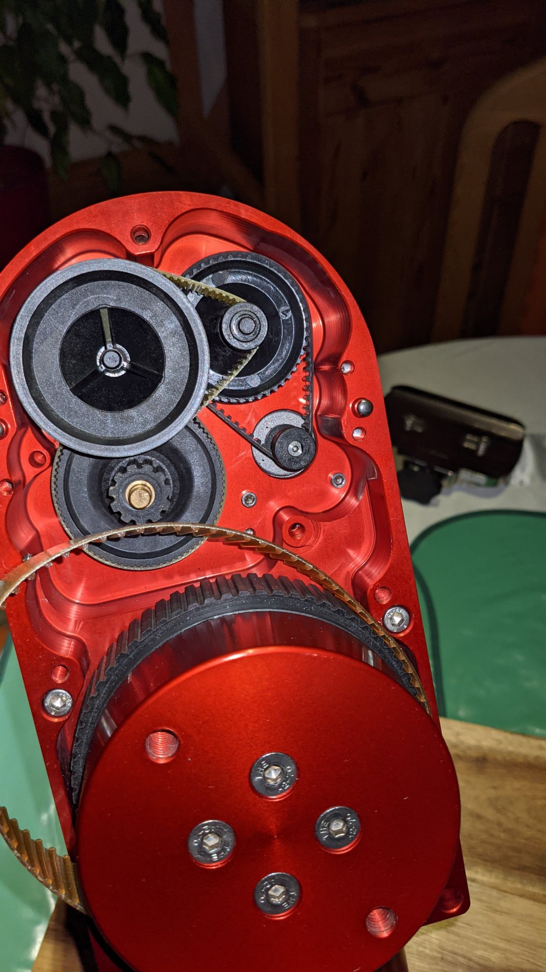

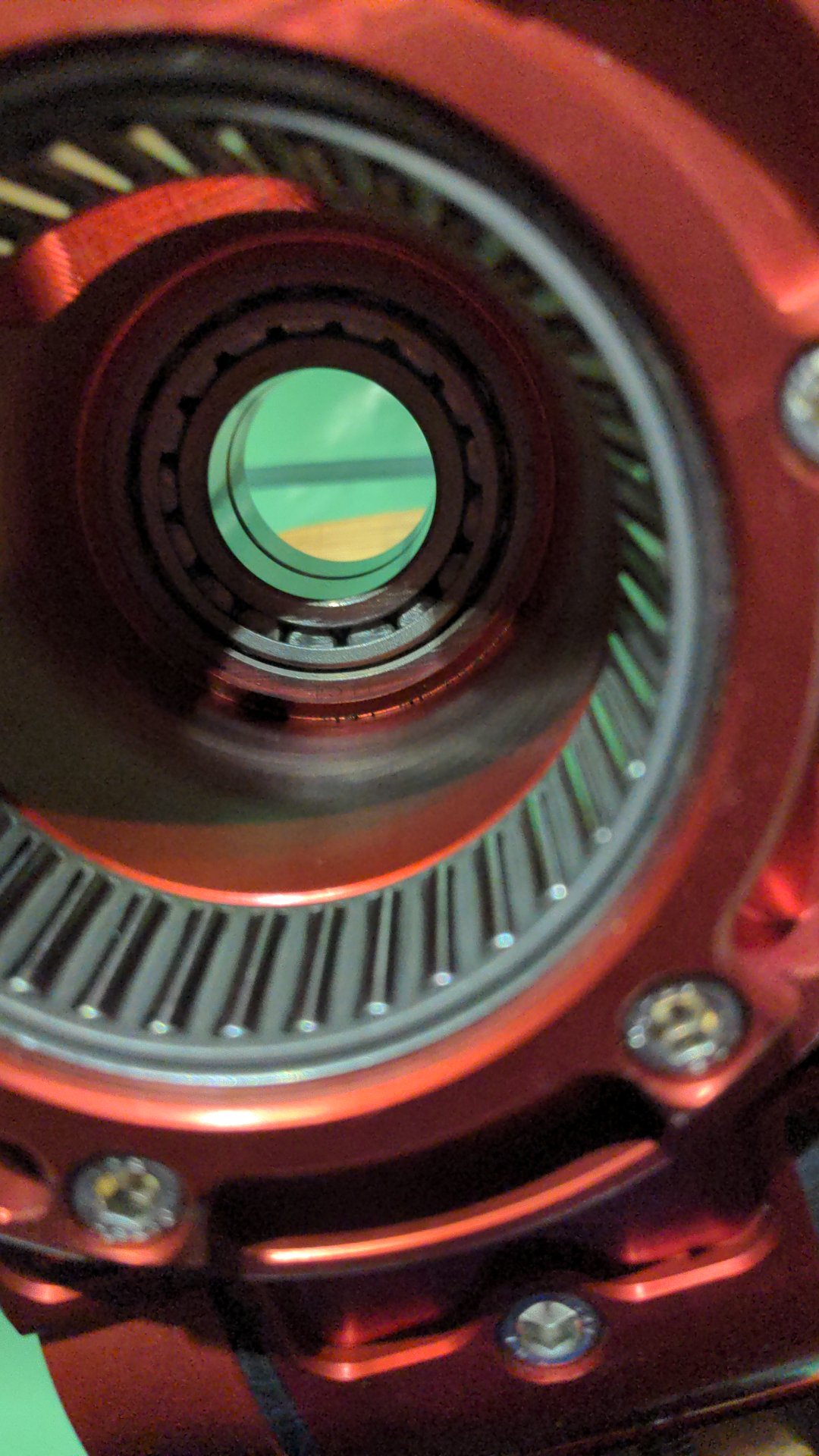

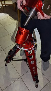

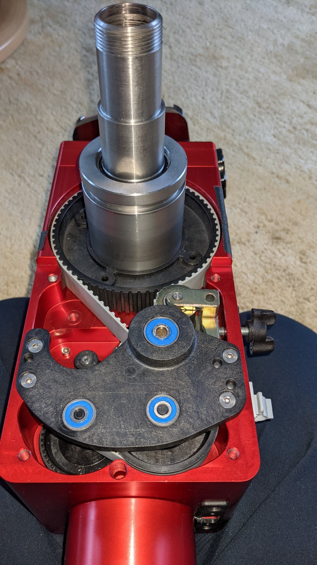

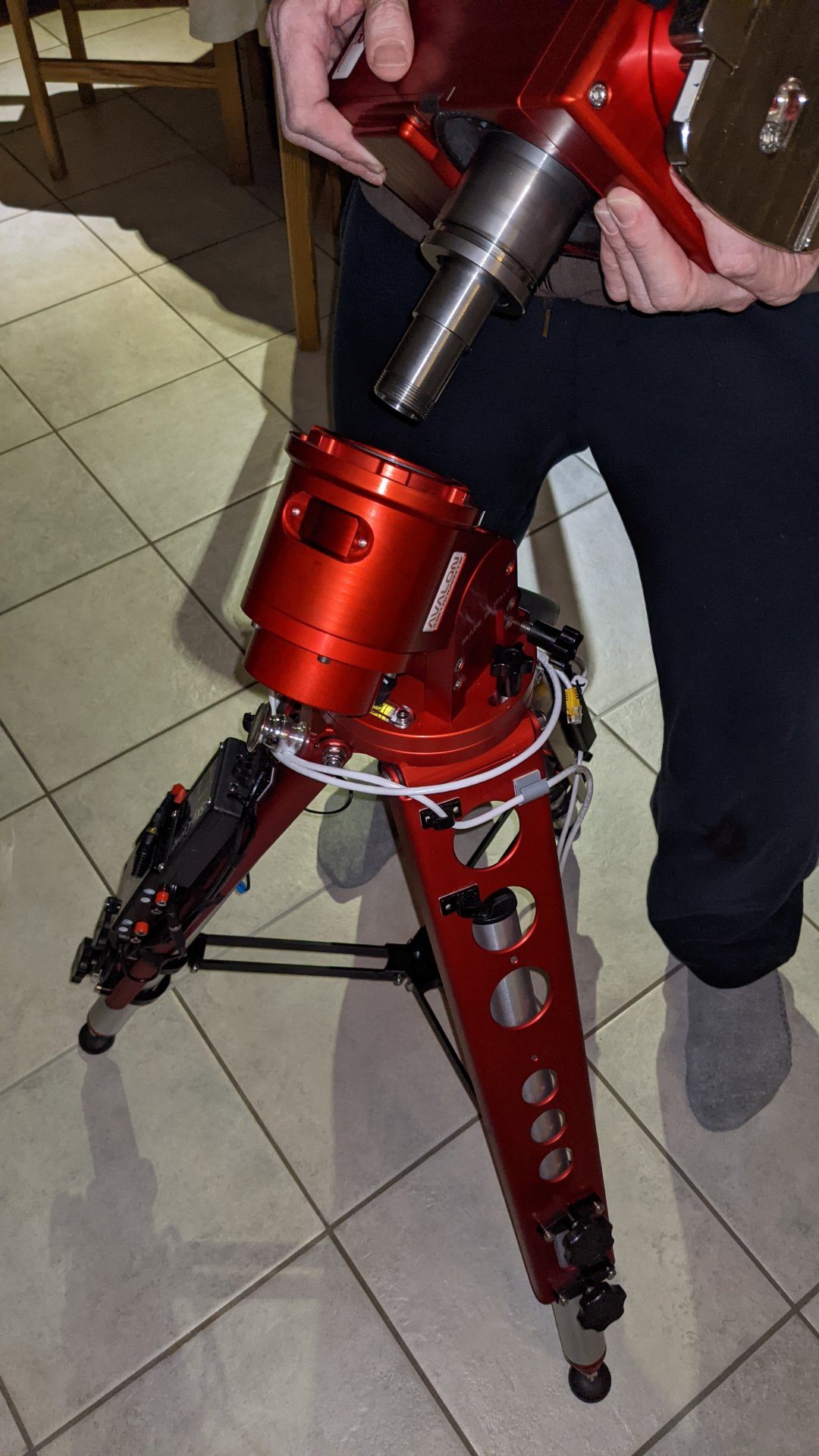

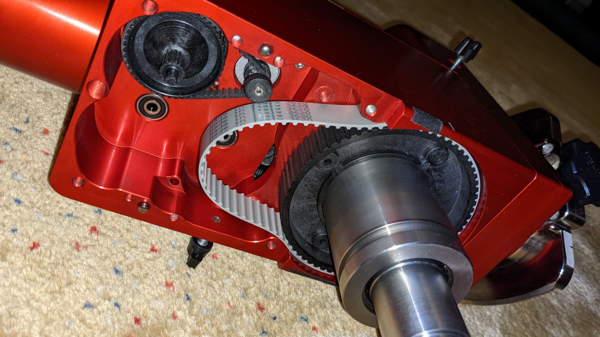

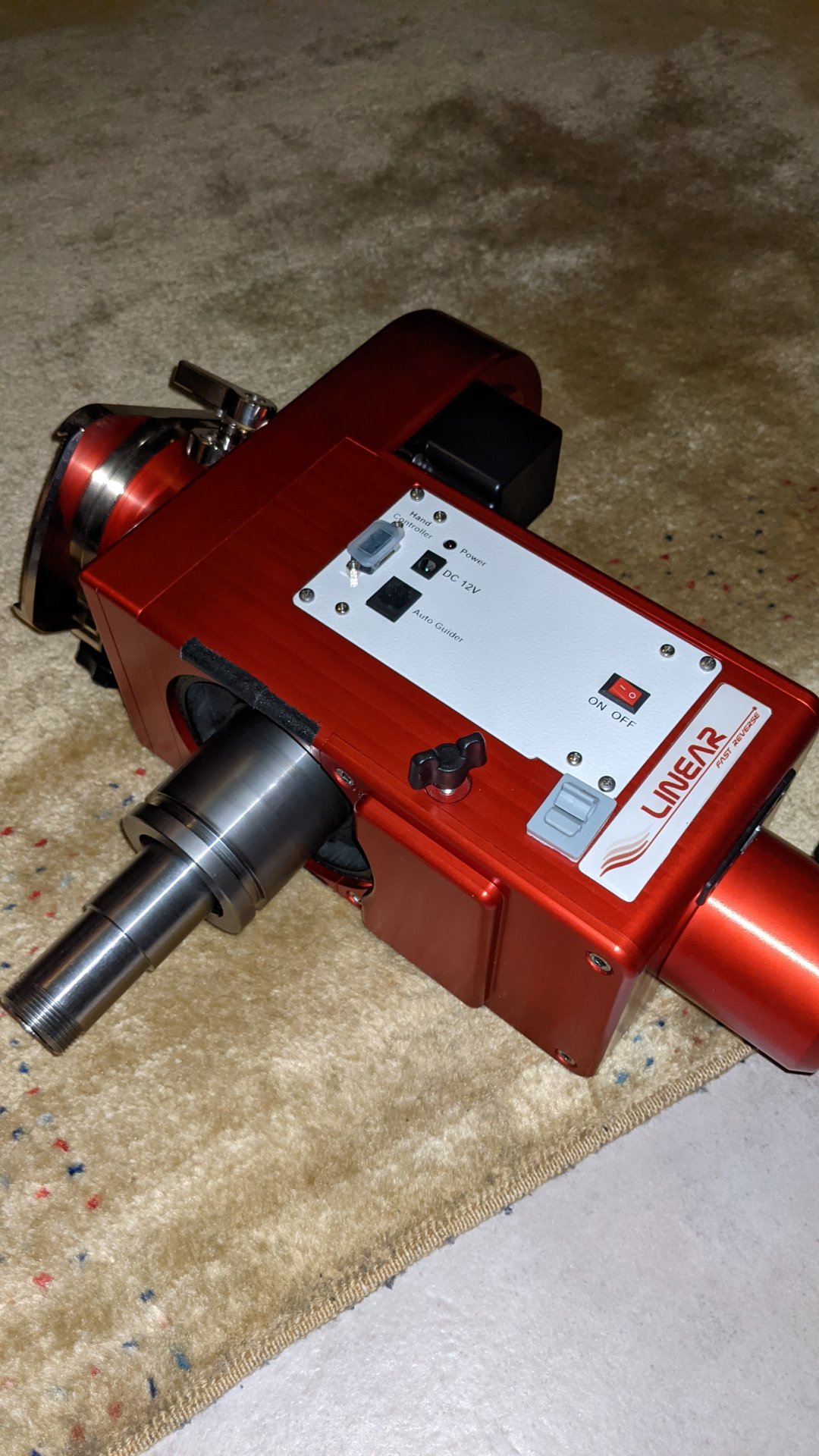

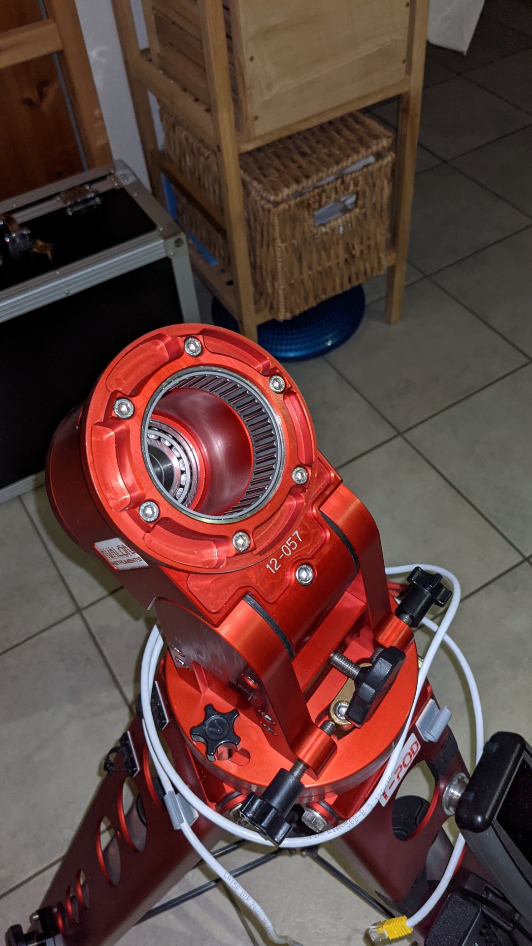

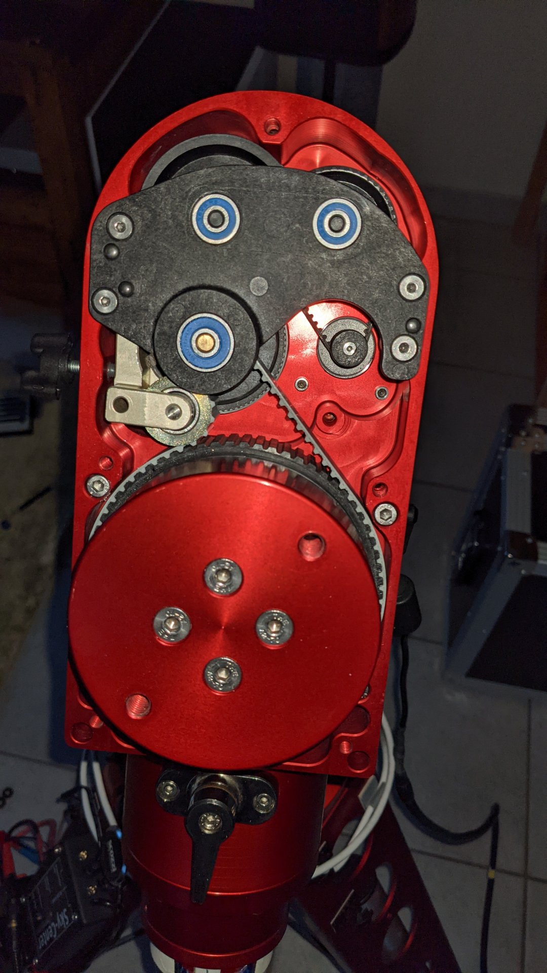

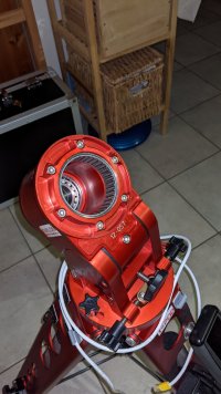

nach 10 Jahren benutzen meiner Avalon Linear, habe ich sie zerlegt,und neue Zahnriemen von Avalon eingebaut. Die neuen Zahnriemen sind etwas steifer als die alten. Obendrein habe ich noch die Lager der Räder für das Getriebe getauscht.
Nach analysieren der alten Teile stellte ich fest, das optisch alles in Ordnung war.
Das Guiding lief immer reibungslos ohne irgendwelche Zicken. Mit dem neuen Satz läuft sie laut Mgen 3 sogar besser ( im Durchschnitt 0,2 RMS).
Hat auch irgendwie Spaß gemacht sie zu zerlegen.
Gruß Dieter

Hallo Dieter,
das sind interessante Fotos. Wie ich sehe hast Du eine Fluegelschraube in die Zahnriemeneinstellung eingesetzt. Stellst Du das haeufig neu ein? Wuerde mich interessieren, da ich festgestellt habe, da das Fokussieren meines C8 auf der Avalon Linear etwas schwierig ist bei hohen Vergroesserungen, da die Montierung ziemlich stark hin und her schwingt. Kann man das optimieren wenn man den Riemen etwas straffer einstellt?
Danke!
Frank
Hi
Ich entspanne damit die Zahnriemen bei Nichtgebrauch der Montie. Zu straff bringt nicht viel mehr. Aber durch den neuen Satz ist sie etwas steifer geworden.
Gruß Dieter
Hallo Dieter,
ist nur die Zahnriemenspannung des großen Zahnriemens einstellbar? Wie ist die Zahnriemenspannung der kleinen Riemen? Sieht aus, als wären die Abstände der Riemenräder dort fix und keine weitere Andruckrolle vorhanden.
Gruss und CS
Guido
Hallo Guido
die kleinen sind bis kurz vor dem Motor fix und perfekt abgestimmt. Den Motor kann man lösen, und den ersten Riemen damit einstellen.
Ab Werk war alles perfekt.
Auch nach 10 Jahren waren die kleinen Riemen stramm .
Gruß Dieter
Hallo Dieter,
ich fragte weil mein Eigenbau stark von der Avalon inspiriert wurde. :cool:
Dabei hatte ich die Riemenräder so angeordnet, dass ich durch Verschieben einer der Doppelräder die zwei mittleren Riemen spannen kann. Alles in allem ist das aber nicht wirklich nötig, wenn man den Abstand einmal raus hat.
Und in der Tat macht die Spannung des großen Riemens nicht allzuviel aus. OK, es muss schon straff sein, aber ich konnte keinen großen Unterschied zu "super straff" feststellen.
Gruß und CS
Guido
