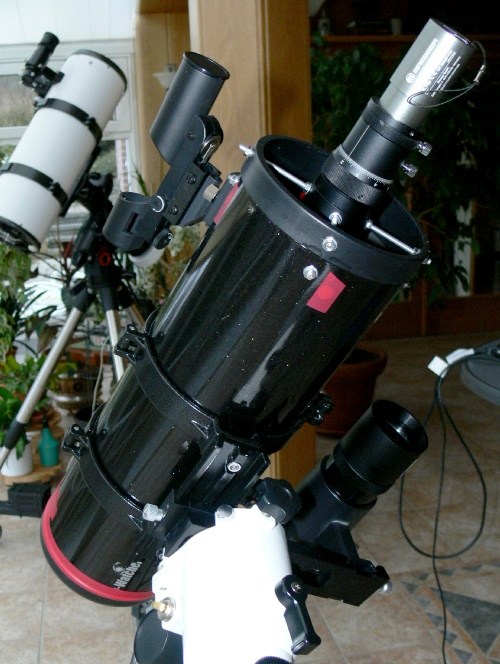

da das Wetter in den letzten Monaten so schlecht war, hatte ich die Zeit genutzt ein paar verrückte Ideen umzusetzen, wie z.B. das FirstScope als Fotomaschine zu nutzen (mit dem habe ich euch hier genervt), eine DSLR an einem Bresser Pluto anzubringen(siehe blaues Forum) oder hier jetzt meinen "evScope-Klon". Wie auf den Bildern im Anhang zu sehen ist, habe ich meinen Skywatcher 114/450p mit einem T2-Verlängerungsstück und ein paar Gewindestangen so angepasst, daß man einen 1,25 Zoll T2-Helikalauszug achsial anbringen kann.
Es gibt immer mehr CMOS-Kameras mit einem rauscharmen Sensor in schmaler 1,25"-Ausführung, die man ohne viel Obstruktion am axialen Auszug benutzen kann. Ich hätte eine Kamera mit einem Sony IMX224-Sensor verwenden können, dann hätte man wirklich den perfekten evScope-Klon gehabt, aber ich habe mich für die BRESSER Full HD Deep-Sky Kamera entschieden (praktisch baugleich zur ToupTek GPCMOS02000KPA). Die ist auch sehr günstig und steht dem IMX224, denke ich, nicht viel nach. Das Bildfeld ist etwas größer und die Pixel sind kleiner. Das macht sie vielleicht etwas weniger empfindlich, dafür ist sie besser für Planeten und Mond geeignet.
Diese Woche hatten Kamera und Teleskop "first light" und daß das Ganze funktioniert sieht man am angehängten Orion, der wieder mal als Testobjekt herhalten mußte (ca. 40min - 5 Sekunden Einzelbilder). Man erzielt damit auch ohne HDR-Techniken eine gute Dynamik.

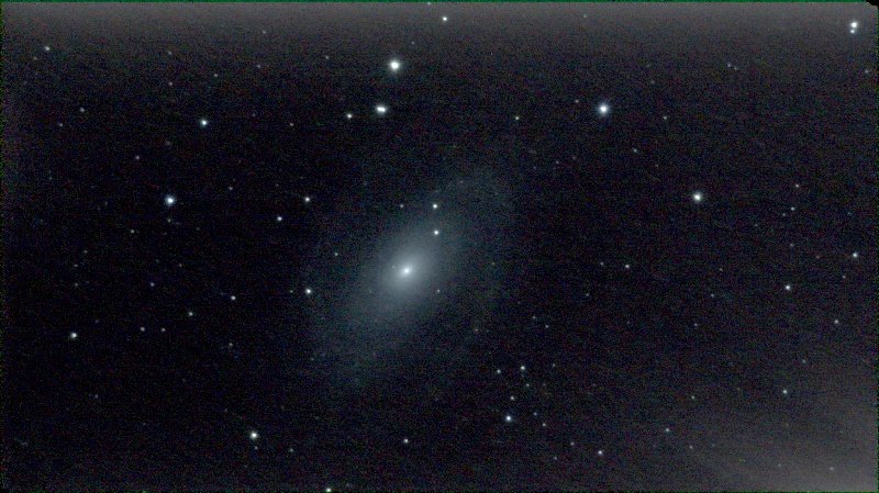

Am nächsten Tag habe ich unter anderem M81 (Bode's-Galaxie) probiert. Die Bedingungen waren aber dermaßen "suppig", daß ich in mehreren Stunden nur Ausschuß produziert hatte - außerdem war es in der Nacht A....kalt und ich war froh wieder reinzukommen. Am Rohstack (immerhin ca. 30 min gesamt, nur Histogramm angepasst) sieht man aber das Verstärkerglühen der Kamera (ich vermute, das sind die hellen Bereich am Rand, die man sieht). Mit Dunkelbildern bekommt man das aber gut in den Griff.

PS.: Ich hatte vergessen zu erwähnen, daß die "BRESSER Full HD Deep-Sky"-Kamera einen Sony IMX290 Sensor hat (1936 x 1096, 2,9 µm). Unter Sharpcap wird sie als ALTAIRGP290C erkannt und funktioniert damit tadellos.

Hallo Tobi,
ja, hast recht, die Umsetzung ist schon witzig.
Eigentlich hat mich die Diskussion um das evScope vor ein paar Wochen dazu inspiriert einmal auszuprobieren, was man mit einem empfindlichen Sensor in der optischen Achse eines 114/450er Newton-Teleskops machen kann - unabhängig vom Marketing-Hype. Nach dem Motto "Probieren geht über Studieren" (obwohl ich genug studiert habe) habe ich meinen Skywatcher dann umgebaut. Das Thema "evScope" ist mittlerweile anscheinend - zu Recht - durch. Aufgrund des miesen Wetters konnte ich vorher aber noch keine Resultate zeigen und habe jetzt immer noch nicht viel damit machen können.
Was ich aber sagen kann, ist daß die Kollimierung und Fokusierung sehr einfach ist. Man spart sich zumindest die ganze Justiererei des Fangspiegels und vermeidet damit eventuell verbundenene Abbildungsfehler und Lichtverluste. Man hat dafür dann aber ein paar andere Nachteile - ich weiß.
Alles in allem geht es aber um den Spaß am Basteln und Ausprobieren. Ich kann bei einem Hobby ja nicht nach einer Kosten/Nutzen-Rechnung fragen. Sonst müßte ich sagen, ich gebe die Astrofotografiererei komplett auf, denn ich kann viel bessere Bilder der großen professionellen Teleskope umsonst aus dem Internet runterladen. Das gilt übrigens ja für alle die hier Bilder zeigen - egal wie teuer die Ausrüstung ist und wie perfekt die Sterne in den Bildecken sind. Von daher unterscheidet sich der Anfänger nicht vom erfahrenen Amateurastrofotografen - solange beiden die Beschäftigung damit Freude macht.

die Kamera im Primärfokus einzusetzen war auch eine Option die ich bei meinem Selbstbau bedacht habe. Hier habe ich die Aufnahme der Fangspiegelhalterung in 2" ausgeführt.
Link zur Grafik: http://forum.astronomie.de/phpapps/ubbthreads/ubbthreads.php/ubb/download/Number/43624/filename/Secondaryholder2.small.jpg
Thema Abblendung des Hauptspiegels hier in dieser Ausführung hier. Sie kann mehr Obstruieren als man erstmal denken möchte. Und dabei ist nicht mal der Durchmesser der Kamera, des Fokussers entscheidend. Sondern die Abblendung des vollen Lichtkegels durch eine zu nahe Platzierung der Apperatur selbst. Es ist das selbe Problem, was mit langbauenden Korrektoren einhergeht, die nachträglich an unterdimensionierte Newtons eingesetzt werden. Effektiv arbeitet dieses System nicht mehr bei F/4.5 sondern wesentlich langsamer. Weiter ist das Thema Vignettierung auch zu betrachten, wenn gleich es bei diesem Chip keien Rolle spielt.
Sicherlich ist der Showcase hier inspirativ. Aber auf den ersten Blick fehlt mir die Berücksichtigung dieses Sachverhalts.
Deshalb heir die Frage: Ist denn im Fokusabstand der Kamera bzw. des Hauptspiegels überhaupt der komplette Hauptspiegel des Systems einsehbar?

schöne Spinne, das ist schon eher Feinmechanik - meines ist mehr Küchentischklempnerei. Mir ging es auch nur darum, mal prinzipiell zu schauen, ob man mit einer Kamera im Fokus auf der optischen Achse vernünftig Bilder machen kann. Die Streben der Halterung sind noch nicht geschwärzt und mann sollte natürlich eher dünne Bleche statt dicke Gewindestangen dafür benutzen.
Ich verstehe Deine Frage "Ist denn im Fokusabstand der Kamera bzw. des Hauptspiegels überhaupt der komplette Hauptspiegel des Systems einsehbar? " nicht ganz. Meinst Du die Obstruktion durch OAZ und Kamera im Zentrum des Spiegels? Oder meinst Du, daß das manchmal der Fangspiegel einen zu großen Sensor fotografisch nicht ganz ausleuchtet? Dieses Problem dürfte man nicht mehr haben, da das Licht ohne Limitierung durch Sekundärspiegel von allen Punkten des Hauptspiegels auf dem Sensor fokusiert wird. Der Fangspiegel der zu klein sein könnte, fällt ja weg. Andererseits darf der Durchlass des Axial-OAZ nirgends zu eng werden, sonst hat man im Prinzip wieder das gleiche Problem. Ausleuchtungsmäßig könnte man die vorderste Öffnung des Axial-OAZ wie die kleine Achse eines Fangspiegels betrachten.
Mit Kabeln vor der Öffnung habe ich keine Probleme in der Abbildung bemerkt. Dann schon eher unschöne Diffraktionsmuster durch die dicken Gewindestangen. Die Wärmeentwicklung dürfte ein Problem werden, wenn man größere gekühlte Kameras mit Peltierelementen einsetzt.
