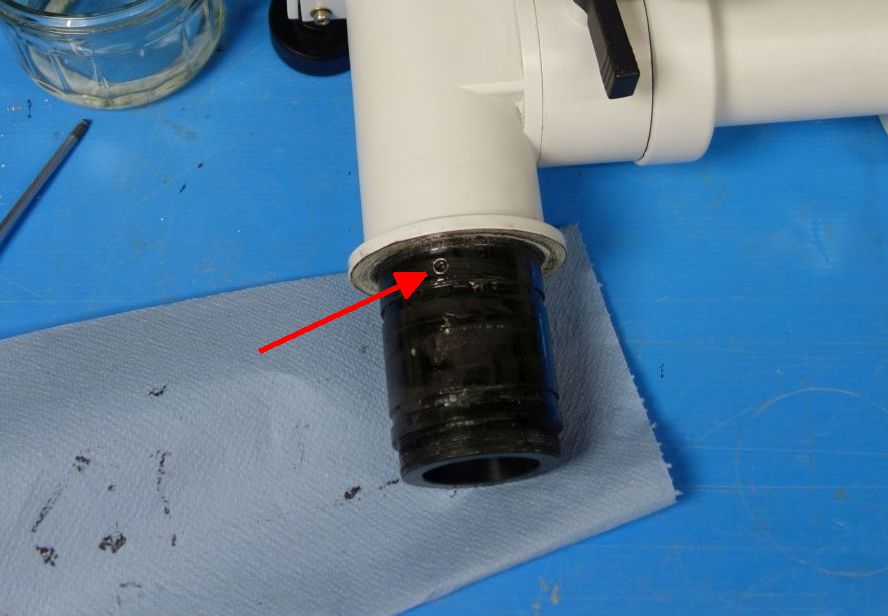

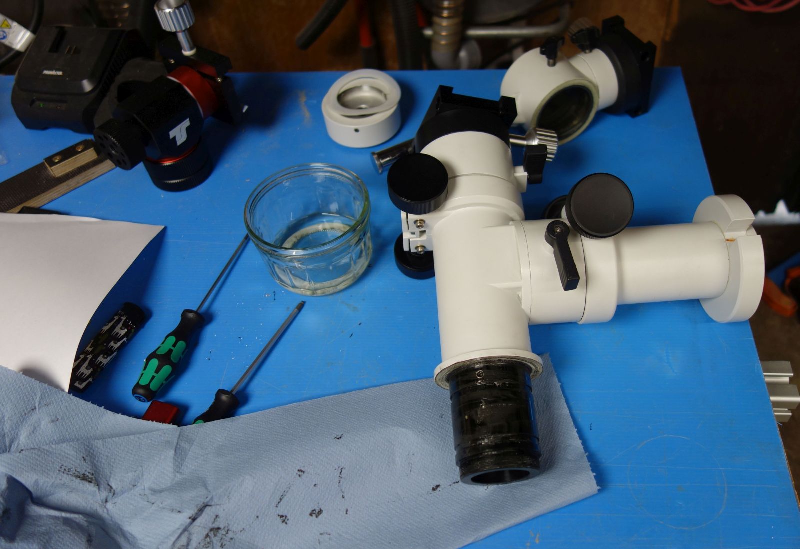

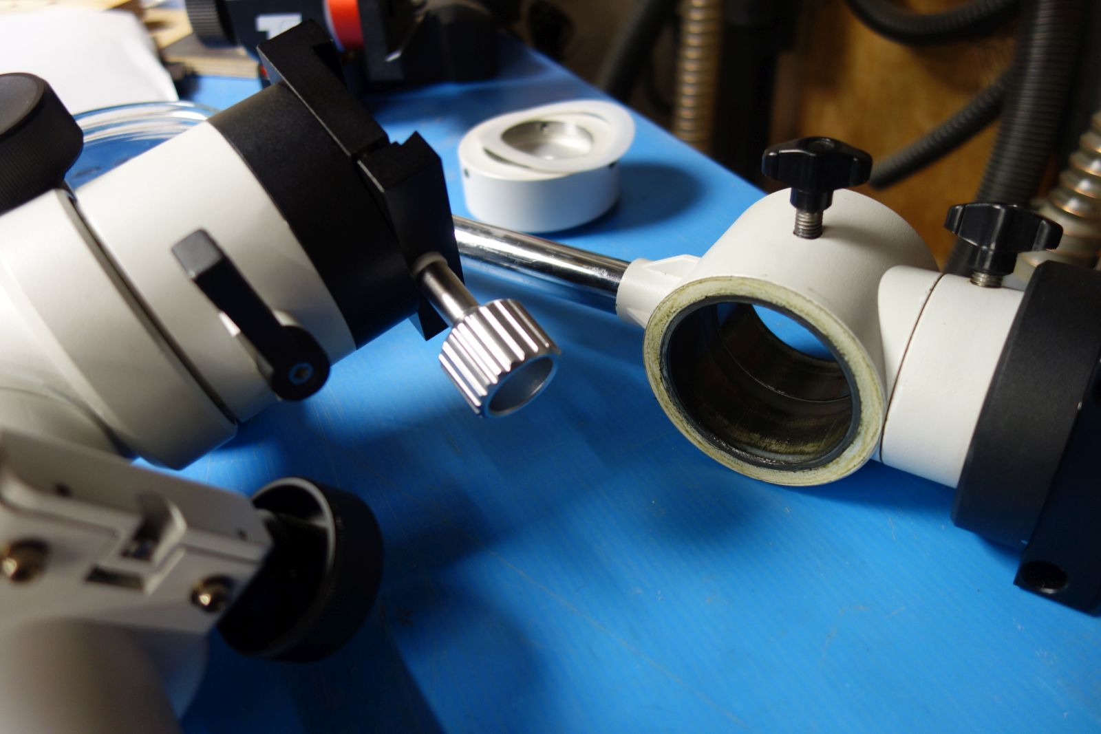

Sodele,
ich habs zumindest mal gestern geschafft, die Skytee zu 'entlatschen'. Da gab es ein horrendes Spiel zwischen der linken und der rechten Aufnahme. Es hatte sich die Buchse auf der Welle etwas gelöst, diese wird mit drei Madenschrauben auf de Achse gehalten. Die Schrauben natürlich aus dem typischen Chinesium, zu weich und zu spröde zugleich, habe ich erstmal durch Edelstahl ersetzt, natürlich mit Beten, dass die Gewinde in dem weichen Druckguss halten. Wenn nicht muss ich halt nochmal aufbohren und nachschneiden. Aber zumindest werde ich mal noch einige Zeit bei der Skytee bleiben.
