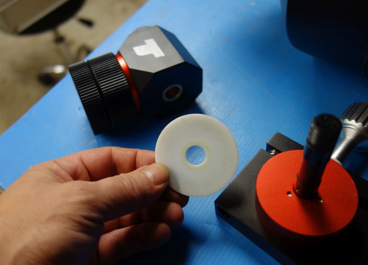

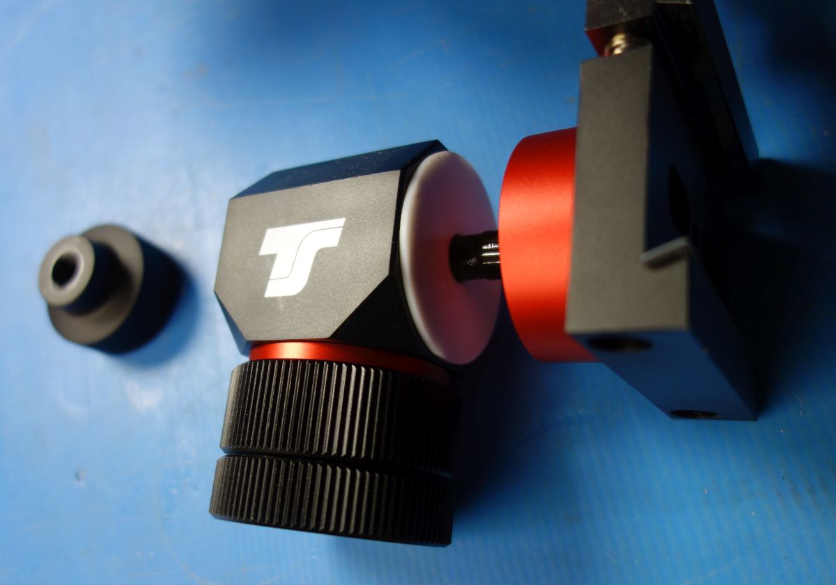

Ja, das geht schon recht ruckelfrei. Und, sagen wir mal so, die ist von ihrer Architektur so einfach gebaut, wenn du die Laufeigenschaften anders haben willst, drehst du einfach die Schraube auf und machst eine andere Gleitlagerscheibe rein, Teflon, POM, Pertinax, HPL whatever.

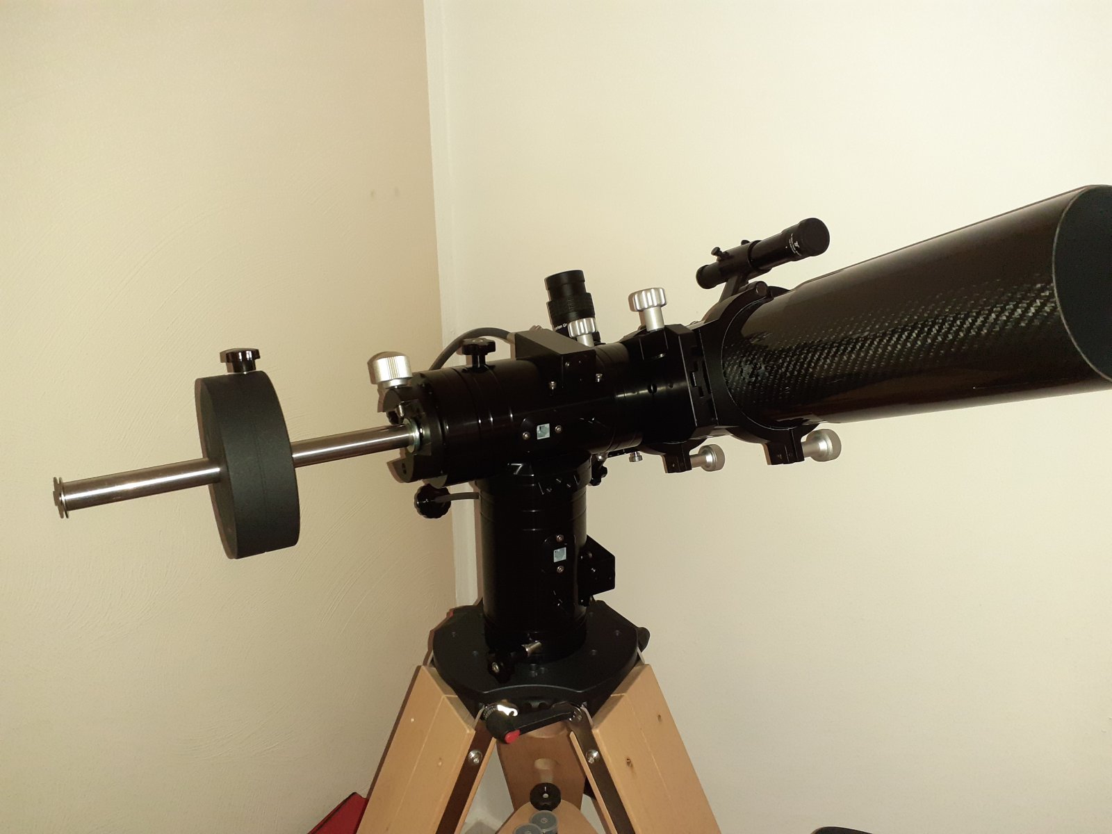

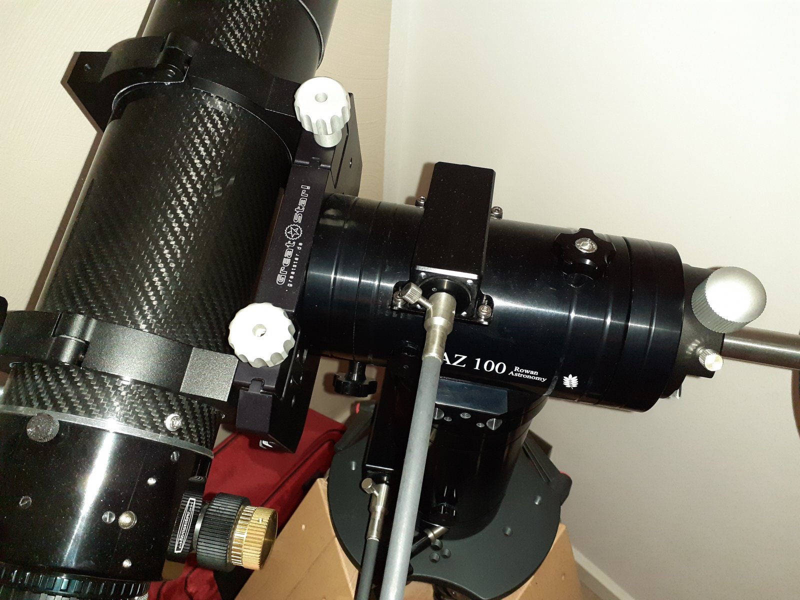

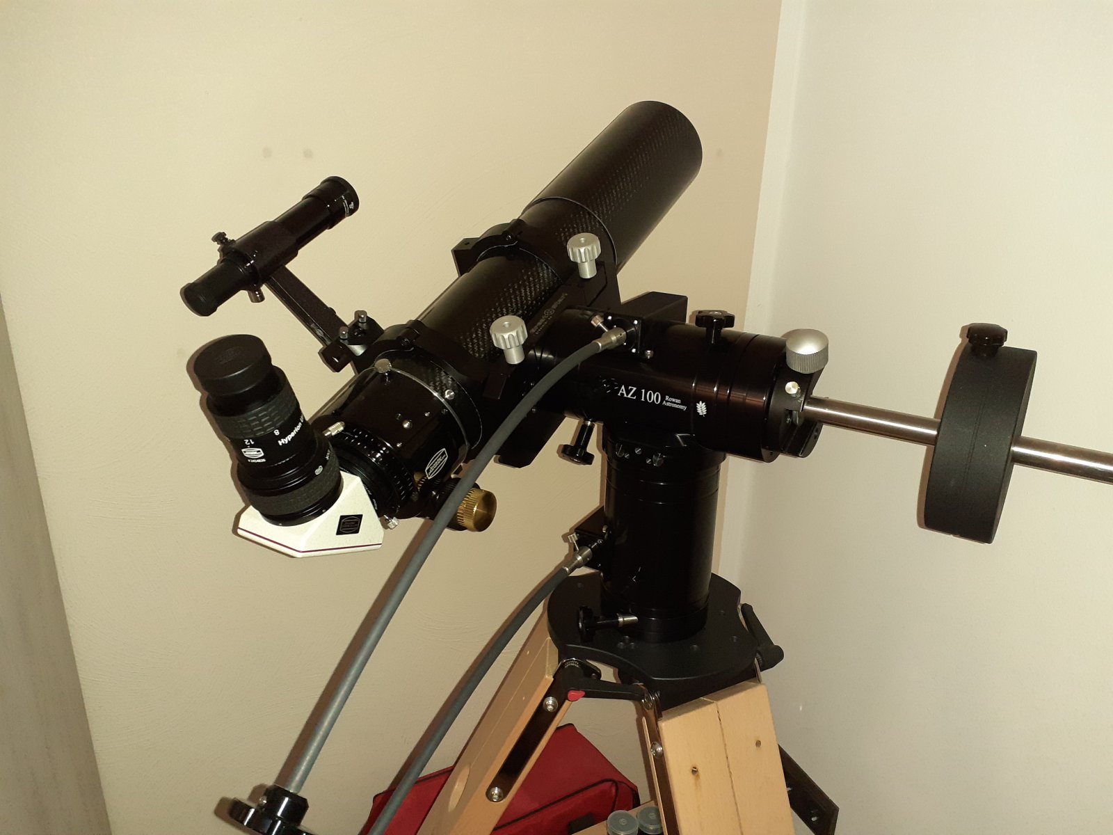

So, ich hab`s getan. Habe mir die Rowan AZ100 mit integrierten Encodern geleistet.
Sie ist sehr durchdacht, toll verarbeitet und hat wirklich keine Schwächen. Mehr gibt es zur Qualität nicht zu sagen. Gestern mal mein BDSC angeschlossen und über mein Smartphone per Skysafari verbunden. Alles läuft super. Die Encoder haben 152000 Ticks!
Sobald das Wetter besser wird berichte ich mal von der Montierung.
