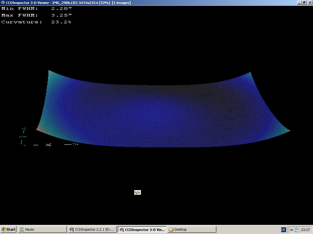

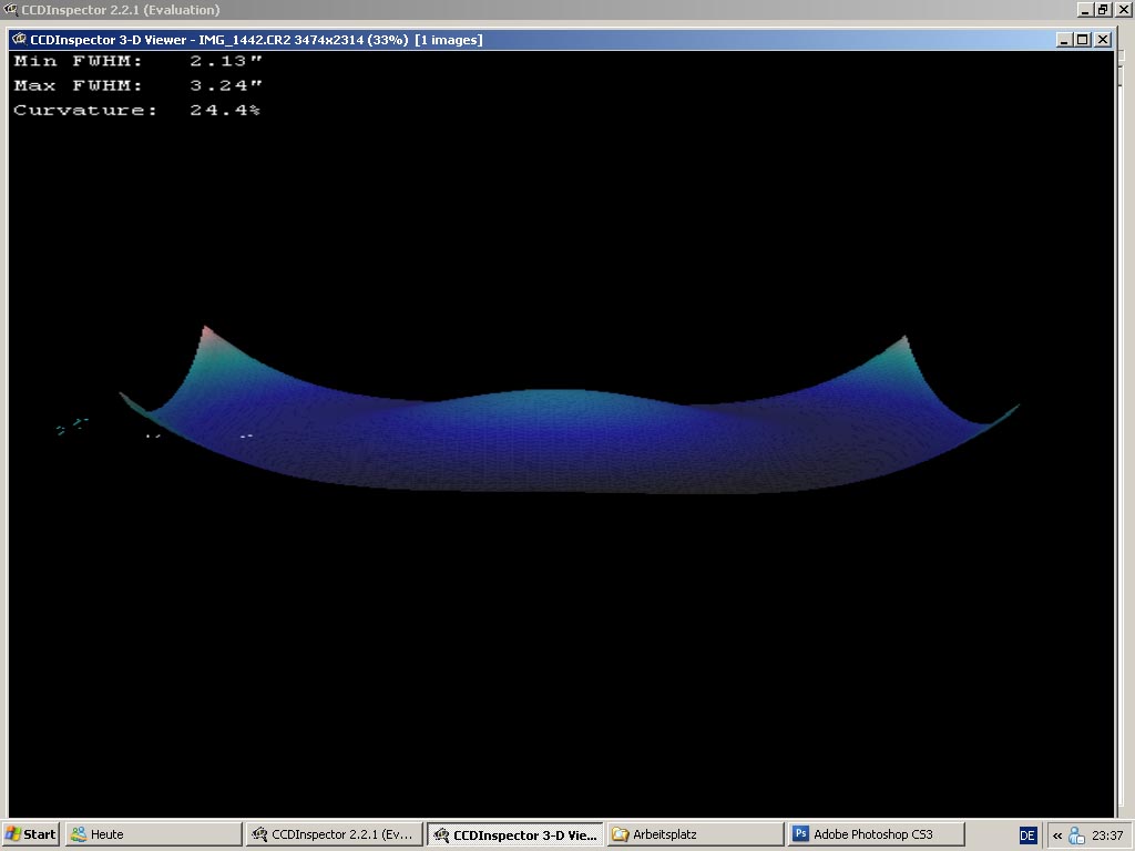

Die überwiegende Anzahl der Bilder auf meiner HP sind mit einem Baader MPCC an einem Takahashi FC100 entstanden. Durch Zufall habe ich entdeckt das die Combi funktioniert. Darum kann man behaupten mit einem MPCC kann man an einem APO ein ebenes Bildfeld bekommen.
Der Nachteil: Die Sterne blähen auf und sind nicht mehr so nadelfein wie es ein APO zu leisten vermag. Dennoch ist es (genau wie die von ML gezeigten Bilder auch zeigen) möglich und wird immer wieder bestätigt.
Das erste Bild stammt aus der Serie meines M13 mit MPCC
Link zur Grafik: http://astrophotocologne.de/astrophotocologne/bilder/FC100MPCC.jpg
Und dieses hier ist ebenso M13 mit dem Tele Vue Reducer.
Link zur Grafik: http://astrophotocologne.de/astrophotocologne/bilder/FC100TeleVue.jpg
Die Perspektive der 3D Ansicht ist zugegebenerweise zwar nicht gleich (beim unteren Bild ist in der Seitenansicht das Bild absolut eben die Wölbung wie beim MPCC ist hier nicht vorhanden) aber habs erst in der Vorschau gesehen und mache mir jetzt nicht noch mal die Mühe.
Das zeigt eindrucksvoll die unterschiedliche Wirkung der beiden Gerätschaften. Bei dem Tele Vue hätte man ein noch besseres, ja vielleicht sogar komplett ebenes Feld erreicht wären hier die Abstände von mir wie vom Hersteller empfohlen eingehalten worden.
Man kann also behaupten: Ein MPCC ist nicht für einen APO gemacht
Ebenso: Ein MPCC ebnet das Bild eines APOs
Erste Aussage ist sicher richtiger. Zweite Aussage ist relativ. Ich habe so viele Bilder gemacht die besser aussehen als mit dem Tele Vue, was die Ebenheit des Feldes angeht nicht aber die Sternpunkte.

sehr anschauliches Material. Was zeigen deine Auswertungen?
Sie zeigen die Bildfeldwölbung, welche mit MPCC beser ist als ohne.
Was zeigen sie nicht? Die Art und die Stärke der weiteren Aberrationen.

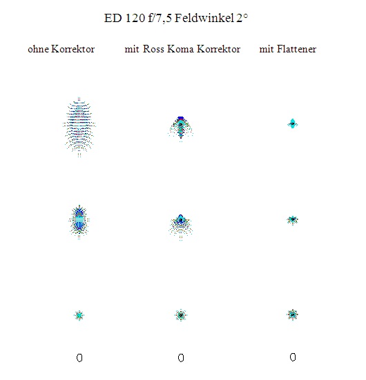

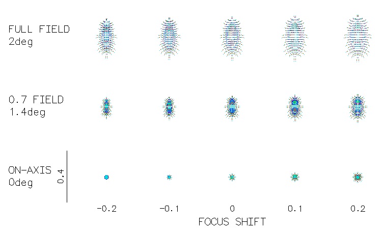

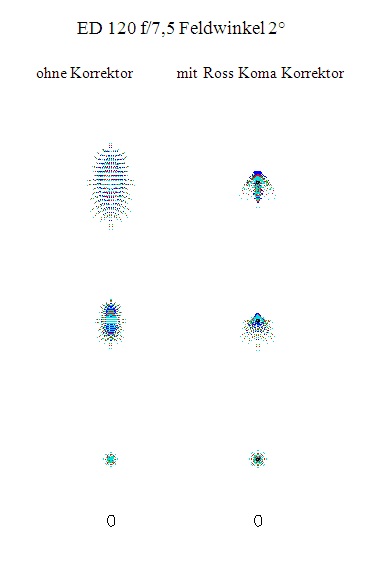

na das ist ja ein richtiges Schlachtfeld hier.
Möchte mich aber trotzdem mal aus der Deckung wagen und mit konkreten Spot Diagrammen einen Vergleich anstellen.
Markus hat zwar schon eines von Massimo hier reingestellt aber es fehlt leider der Vergleich zur Situation ohne Koma Korrektor.
Die Veröffentlichten Spot Diagramme diverser Refraktoren zeigen meist nur Feldwinkel von 0,5° weshalb man diese nicht mit dem hier veröffentlichten Diagramm von Massimo mit Feldwinkel 1,8° vergleichen oder eine Aussage über ein großes Feld daraus entnehmen kann.
Deshalb habe ich die Spots eines ED120 Duplet bei 2° Feldwinkel mit und ohne Ross Koma Korrektor mal gegenübergestellt.
Leider ist die kostenlose Oslo Version auf 10 Flächen beschränkt so das ich nicht mit einem Triplet + 2 Linsigem Korrektor diesen kann.
Das Beispiehl zeigt aber doch deutlich eine Verbesserung mit Koma Korrektor, wenn gleich die Abbildung natürlich nicht perfekt ist.
Ich hoffe gezeigt zu haben das die Erfahrungen die Fotografen wie Frank gemacht haben nicht im Wiederspruch zur Theorie stehen.
Natürlich ist so ein Koma Korrektor trotzdem nur ein Kompromiss und sehr deutlich von Perfekt entfernt, dafür ist er aber wesentlich billiger als ein dann perfekt arbeitender Flattener.
Grüße Gerd

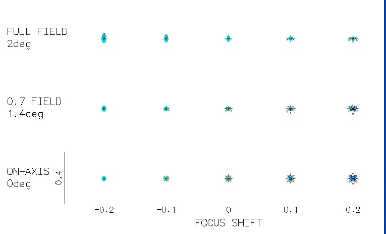

Hallo Gerd,
sehr schöne Spots :super:
Wenn du nun auch noch einen 2-linsigen Flattener für den 120/900mm ED
modellieren und die Spots zeigen würdest wären alle Unklarheiten
endgültig beseitigt.
MfG,Karsten

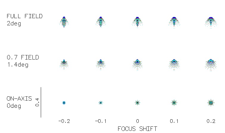

ja kein Problem, ich habe einen einfachen 2-linsigen Flattener, beide Linsen BK7 so wie er im Laux S.54 beschrieben ist verwendet.
Alle Spot Diagramme sind selbstverständlich im gleichen Maßstab.
Hier besteht natürlich eine deutlich bessere Feldkorrektur, allerdings wird wie beim Koma Korrektor auch der Farbfehler etwas erhöht, was an dem leicht vergrößerten Spot auf der Achse gut zu erkennen ist.

Na das hört sich doch gut an das Massimo da jetzt was Maßgeschneidertes dazu rechnet.
Da wird es doch sicher auch Diagramme der Kompletten Kombi mit Flattener geben, würde mich jedenfalls interessieren.
Und damit dürften dann auch jegliche Spekulationen wie gut das denn nun zusammenpasst sich erübrigen.
Grüße Gerd

Hallo Gerd,
vielen Dank für deinen Mühen :super:
Diese Spots sind dann wohl hoffentlich selbsterklärend.
Gruß, Karsten
