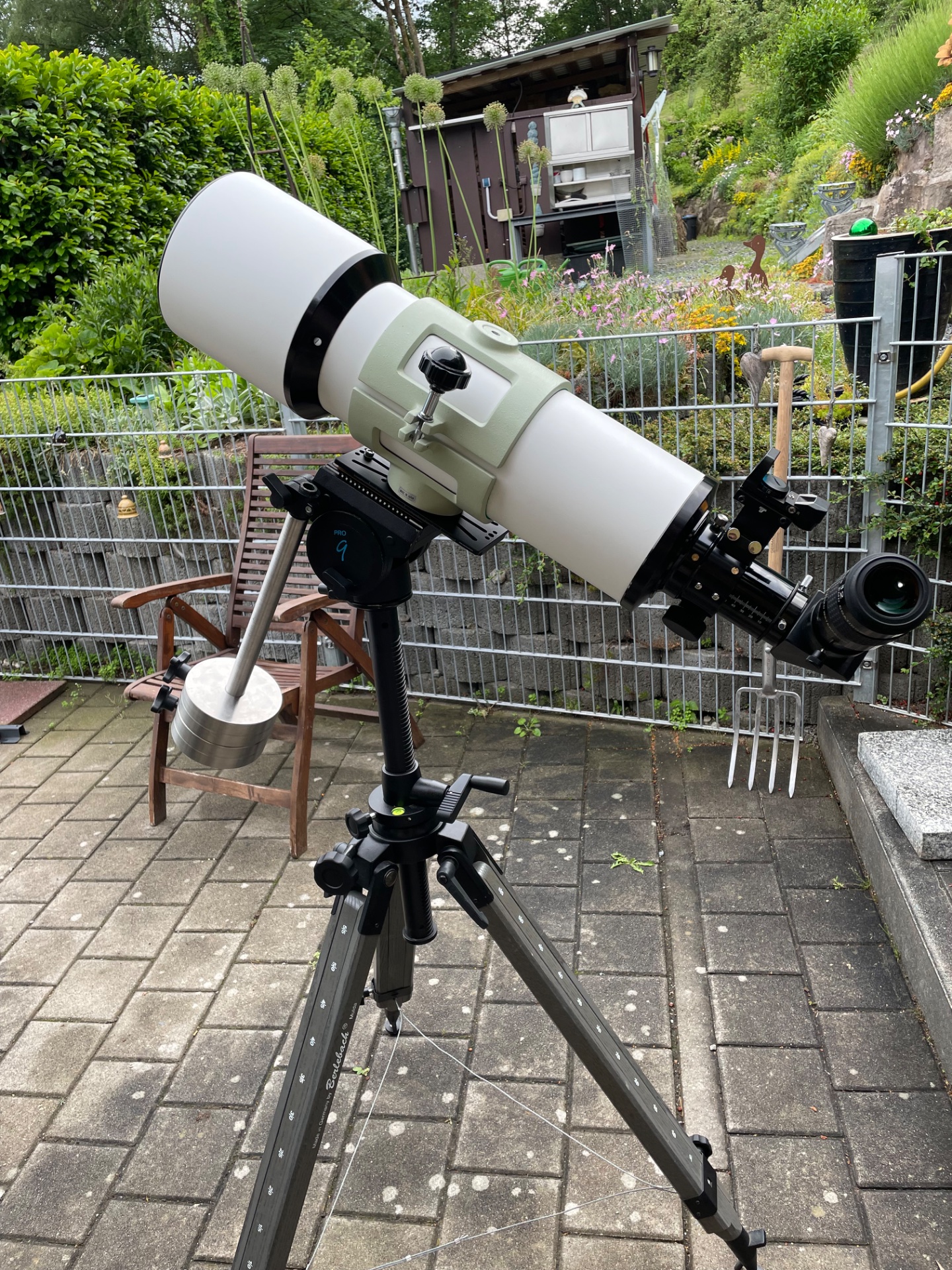

man kann die Klemmung für die Handhebel gut nutzen um eine Gegengewichtstange anzubringen.
Das geht gut und ist schnell austariert.
cs Alex

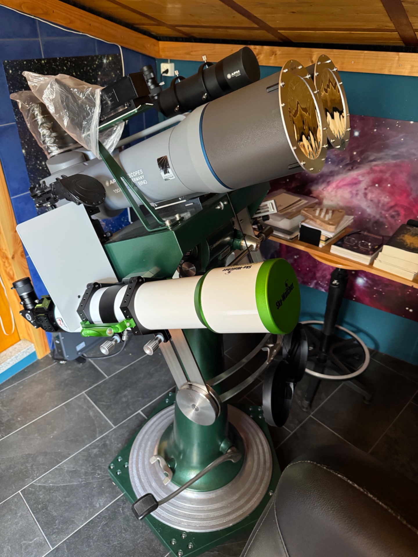

Im Thread „es ist angerichtet APM 150/90“ habe ich auf Seite 17/18 sowie heute Morgen ein paar Bilder von meinem System APM 150 auf Vinten Vision 30 mit einer selbst gebauten Gegengewichtsanlage gezeigt. Das System funktioniert mit nur minimal vorgespannter Zentralfeder absolut weich und in jeder Position frei haltend. Die Instrumentenplattform erlaubte eine symmetrische Auslegung der Gegengewichtsanlage, was der Kinematik sehr zu Gute kommt. Über die verschiedenen Justagemöglichkeiten des Vinten-Kopfs sowie über die Verstellbarkeit der Gewichtsscheiben kann jede Zuladung fein austariert werden.
Herzliche Grüsse aus der Schweiz
Georg
PS: Der Unterschied der Okulargewichte kann mit einem kleinen Gewicht an der hinteren (freien) Prismenschiene rasch eingestellt werden.
Vielleicht wäre eine kleine Gegengewichtsstange unter dem Fernglas eine Option. Dann könntest du flexibel auf unterschiedliche Okulargewichte reagieren.
Unter dem Fernglas ist leider kein Platz :). Aber viel einfacher: die Prismenschiene vis-à-vis des Heliostar 100 ist frei und mit wenigen Handgriffen verschiebbar. Ein kleines Gewicht an dieser Prismenschiene löst das Problem ohne weiteres. Geplant ist eventuell noch eine an der Prismenschiene angebrachte Edelstahlstange mit einem klemmbaren Laufgewicht. Das widerspricht zwar der oben angesprochenen, grundsätzlich anzustrebenden Symmetrie der Kräfte, der Vinten steckt aber derart kleine (und auch grössere) Asymmetrien problemlos weg.
