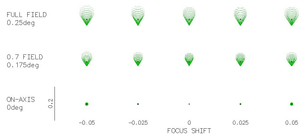

Der Mond ist mit seinen 0,5° Durchmesser aber wesentlich größer und da hilft auch kein auf der Achse halten mehr.
Das sieht am F3 Newton mit 0,25° Feldwinkel dann so aus.
Es ist dabei völlig Wust ob man mit oder ohne Barlow arbeitet, wenn keine Komakorrektur vorhanden ist bleibt es bei dieser Koma bei diesem Feldwinkel.
Grüße Gerd

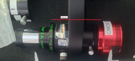

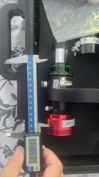

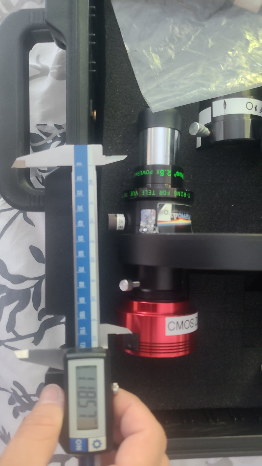

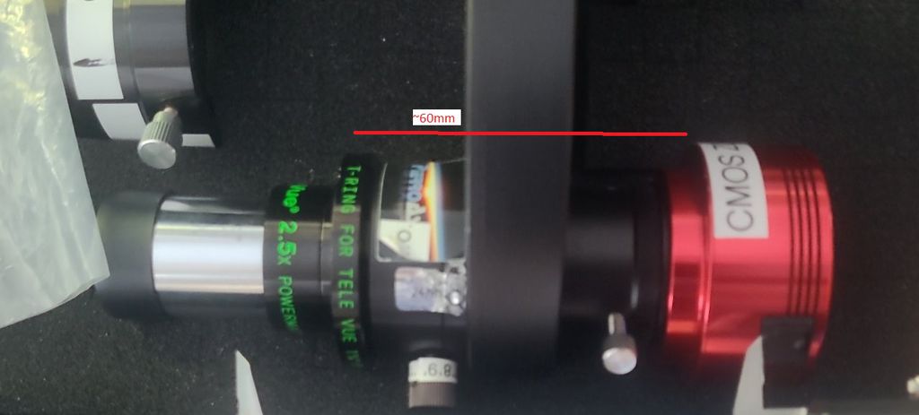

Anbei mein Image Train. Ich nutze den Pierro ADC MK3.https://www.google.com/url?sa=t&source=web&rct=j&opi=89978449&url=Télécharger - Pierro-Astro la boutique de l'astronomie !
Da steht nichts genaues im Handbuch, aber je größer der Abstand zum Sensor desto besser. Es kommt oft drauf an, wie gut dieser funktioniert, was auch von der Brennweiten abhängig zu sein scheint.
Aktuell ist meine powermate via T2 mit dem ADC verschraubt. Bei deiner. Barlow habe ich vorhin etwas von 55mm bei der Adapter/Steckhülse gelesen und 105mm. Hat mich etwas verwirrt :)
Das Gehäuse der Barlow ist teilbar und die 55mm sind bei Verwendung des 1. Teils ab demT2 Gewinde gerechnet.
Die 105mm sind direkt ab dem 1,25 Filtergewinde des Barlowelements gerechnet.
Du hast also 60mm vom Teleskopseitigem T2 Anschuss des ADC bis zum Senseor?
Da sind die 55mm ab dem T2 Gewinde des Teil 1 der Barlow ja sogar etwas zu wenig aber das macht nichts auch 60mm oder 70mm sind überhaupt kein Problem.
Der Faktor der Barlow erhöht sich dann nur leicht und wäre bei 70mm vomT2 Gewinde bis zum Sensor bei 2,9.
Dein ADC hat also gar keine 1,25“ Steckhülse.
Dann wie gesagt entweder mit Teil1 vom Original Gehäuse der Barlow oder du verwendest stattdessen eine andere 1,25“ Streckhülse zb.
Und schraubst das Barlowelement dort rein.
Grüße Gerd

Immerhin vergrößert eine gewöhnliche Barlow den linearen Feldradius, in dem die Koma noch akzeptabel ist. Der korrespondierende Feldwinkel bleibt aber unverändert.
Ja das stimmt nur was nützt es einem, wenn der Feldwinkel unverändert bleibt.
Der Effekt einer gewöhnlichen Barlow beruht ja lediglich auf dem Beschneiden des Feldes bei gleicher Sensorgröße.
Hätte man zb. einen Sensor mit 1,6mm Radius dann hätte das Feld bei 1676mm Brennweite 196,9“ Radius und die Koma wäre im Keller.
Mit 4 fach Barlow beschneidet man das Feld auf 1/4 also auf 49,2“ und wäre bezüglich Koma noch im brauchbarem Bereich.
Aber um das Feld auf 1/4 zu beschneiden braucht man nicht unbedingt eine Barlow.
Man könnte genauso gut ohne Barlow arbeiten und stattdessen am Computer einfach 1/4 des Bildes ausschneiden.
Das kommt aufs Gleiche raus denn in beiden Fällen hätte man ja dann 49,2“ Feldwinkel (Radius) genutzt.
Für das oben betrachtete Beispiel mit D = 20" = 508 mm, f/D = 3,3, f = 1676 mm:
(a) Beugungsbegrenztes Feld ohne Barlow
h = 0,011 mm (f/D)³ = 0,4 mm ........................................ linearer Feldradius
f = 1676 mm ........................................................................... Brennweite
α = h / f = 0,000236 rad = 48,7" ..................................... Winkelradius
(b) Beugungsbegrenztes Feld mit 4x Barlow
h' = 4 x h = 1,6 mm .............................................................. linearer Feldradius
f' = 4 x f = 6704 mm ............................................................. effektive Brennweite
α' = h'/f' = h/f = 0,000236 rad = 48,7" ......................... Winkelradius
Ja jetzt passt es und die 1,6mm
sind doch etwas völlig Anderes wie die 25mm in deiner Rechnung oben.
(b) F = 13,2 (mit 4x Barlow)
h_DL = 25 mm
Die Rechnung mit den 25mm gilt für einen Newton der Nativ F13,2 hat.
Sie gilt aber nicht für einen Newton mit F3,3.
Auch dann nicht wenn hier eine 4 fach Barlow verwendet wird und sich dann effektiv F13,2 ergeben.
Ein schneller Achromat mit F5 und entsprechend großem Farbfehler erreicht ja mit 4 fach Barlow auch nicht die gute Farbkorrektur eines Achromaten mit Nativ F20 nur weil der F5 mit Barlow dann effektiv auf F20 kommt.
Grüßen Gerd
