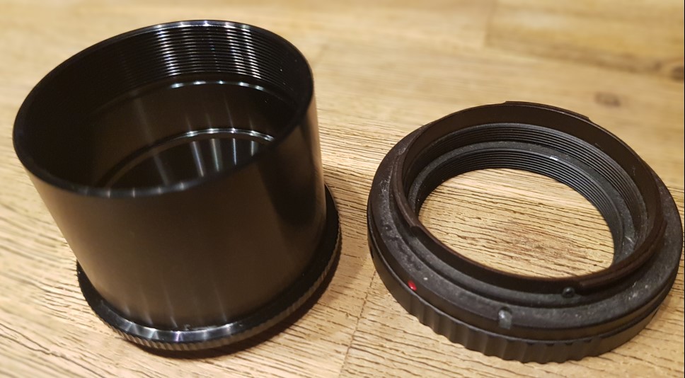

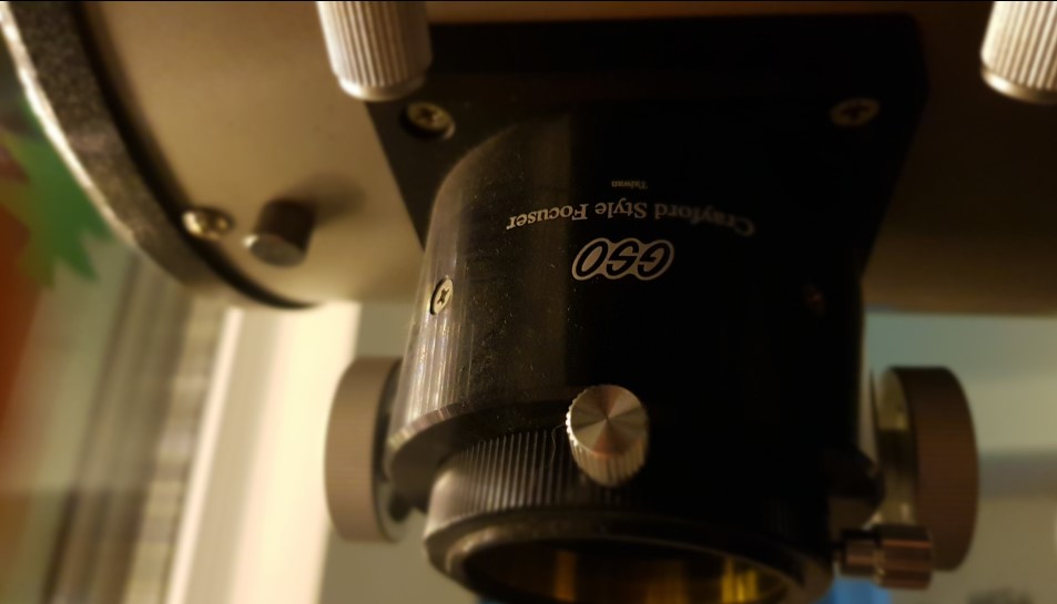

Ich habe meine EOS 700D mit einem Adapter versehen und direkt in den Crayford OAZ meines Newton 8" 1000mm von GSO gesteckt. Um richtig scharf zu stellen fehlen mir wenige Milimeter. Ich bekomme den Sensor nicht weiter rein. Ich habe gelesen, dass es kürzere Adapter geben soll und man damit wieder ein scharfes Bild bekommt. Welcher wäre denn das. Gibt es andere Möglichkeiten.
Wäre das der richtige Adapter?
Grüße Rudi

Hallo Rudi,
mein EOS Adapter hat 11mm optischen Weg, da bringt also der von Dir oben gezeigte noch mal einen mm.
Da Du aber sagst, dass noch weinige mm fehlen, dürfte der auch nicht reichen.
Man könnte noch versuchen, den Hauptspiegel tiefer in den Tubus zu schrauben. Alle 3 Justageschrauben dabei Stück für Stück gleichmäßig reindrehen.
Wie viele mm das bringt, mußt Du rausfinden.
Um ein anschliessendes kollimieren kommst Du aber nicht rum. Zur Kontrolle würde ich während des schraubens einen Laser-Kollimator eingeschraubt lassen.
Dann kannst Du das gleichmäßige einschrauben während des Vorgangs besser kontrollieren.
Generell würde ich aber sagen, dass Dein Netwon nicht fotografisch ausgelegt ist. Könnte sein, dass der Fangspiegel etwas zu klein ist, um den Sensor auszuleuchten.
Auch fehlt Dir dann der Weg für einen Koma-Korrektor, falls Du DeepSky fotografieren willst. Irgendwie also alles grenzwertig...

Hallo Hartmut,
der verlinkte TS Adapter hat 10mm Weg und ist nicht mein aktuell verbauter(Fotos). Wieviel mein aktuell verbauter hat kann ich nicht sagen.

...ich meinte auch den verlinkten mit 10mm. Die "normalen" haben meistens 11mm....

Hallo Rudi ,
zuerst würde ich versuchen wie von Hartmut vorgeschlagen den Hauptspiegel möglichst weit nach innen zu setzen .
Dann gibts es aber auch super flach bauende Adapter für M42 und M48 auf Eos mit 1mm Weg . Das sollte dann auf jeden Fall passen wenn nur ein paar Millimeter fehlen .
Das sollte günstiger sein als ein neues Teleskop. Den angesprochenen 200PDS nutze ich selbst , der Focus passt auf jeden Fall.
Gruss , Klaus

Hatte damals das gleiche Problem mit meinem visuell ausgelegten 150/900 GSO Newton.
Der flache T2 Ring + maximales eindrehen des HS hat NICHT ausgereicht.
Kannst du aber vor dem Kauf testen, indem du deinen Kamerabody einfach händisch flach auf den oaz auflegst und versuchst den Mond scharf zu stellen.
Ich habe damals meinen Tubus um ca. 2,5 cm eingekürzt um in den Fokus zu kommen.
Fangspiegel war glücklicher Weise groß genug für APS-C.
Gruß Markus
