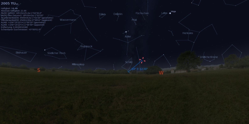

@ Rico,
besten Dank konnte den Asteroiden ins Stellarium implementieren.
Grüsse
Luca
PS: Bei mir in der Schweiz ist er schon früh am Horizont wird also schwierig werden. Bild steht für 20.20 Uhr
