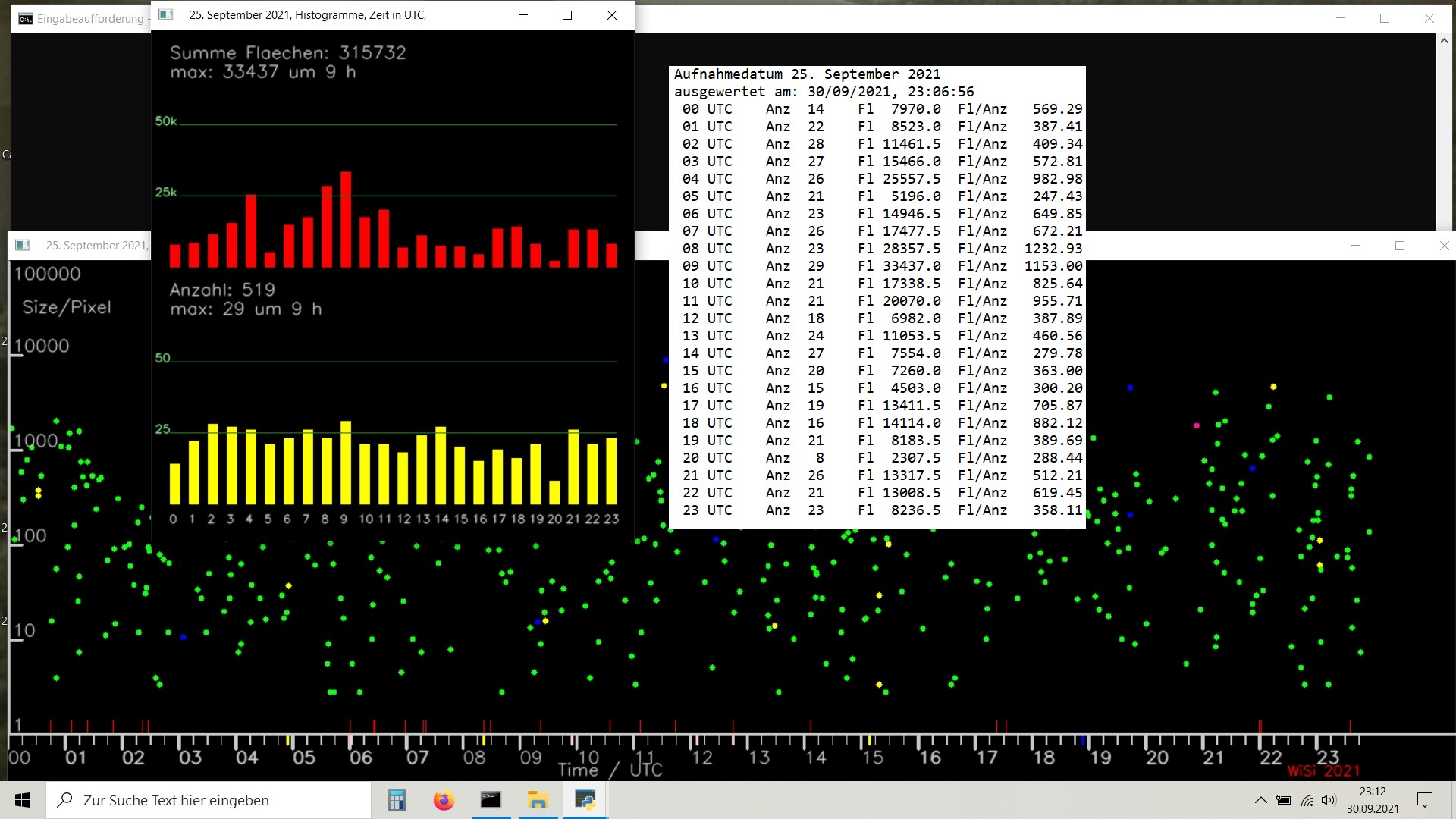

Beobachtungsergebnisse zu den Tages-Sextantiden (DSX) 2021
Wilm-52

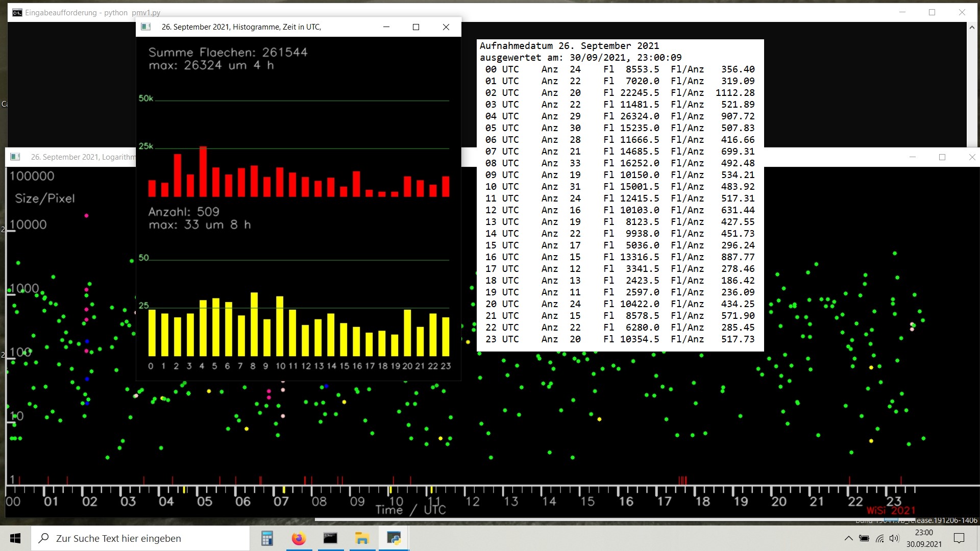

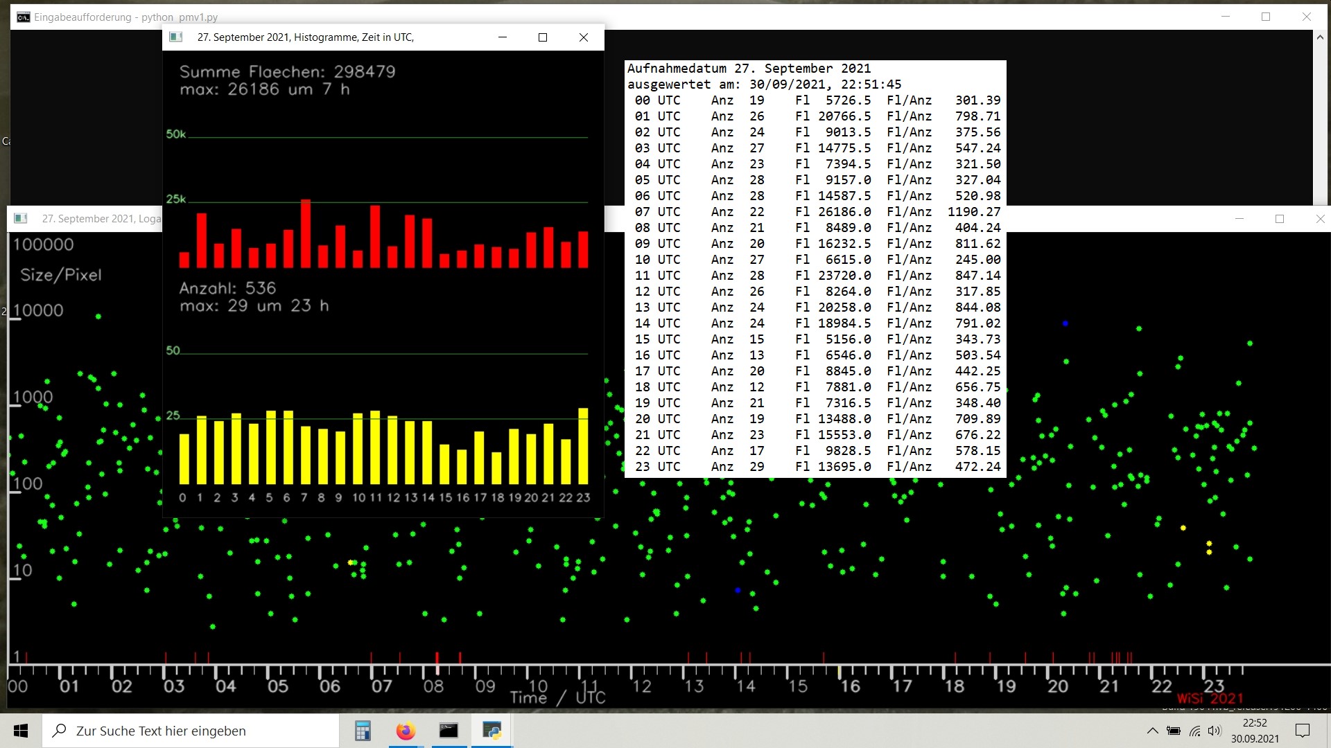

Guten Tag.
Hier stand, dass am 27. September 2021 die Tages-Sextantiden ihr Maximum erreichen.
The shower is expected to reach peak activity at around 14:00 CEST on 27 September 2021,…(aufgerufen am 27. 9. 2021)
Mir ist schon klar, dass die Kurve ziemlich flach ist, habe aber trotzdem mal geloggt. Mir scheint, dass die Balken in der Mittagszeit von 10-14 Uhr UTC etwas höher waren als an den anderen Tagen. Vermutlich sind es aber nur statistische Schwankungen. Es bleibt also nur eine schöne Basislinie und die Hoffnung, dass die nächsten schwachen Ströme einen signifikanten Ausschlag zeigen.
Viele Grüße,
Wilhelm

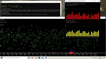

Moin Wilhelm,
eine Bitte: Kannst Du mal für die 4 Tage in der Auflösung eine Stunde den Wert
rel. Sum log / Anzahl berechnen und mitteilen, alternativ wenn Dir das zu aufwendig ist, die Daten mir mailen.
Kommt Sum log von logging oder steckt da ein Logarithmus drin?
Ulrich
Hallo Ulrich,
das sind logarithmische Werte. Die Summe der logarithmischen Werte ist so nicht sinnvoll, fällt mir gerade auf. Das ändere ich noch und mache dir den gewünschten Output als Textfile.
Viele Grüße,
Wilhelm

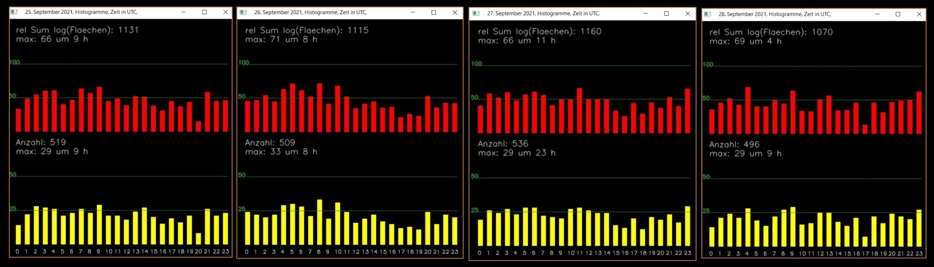

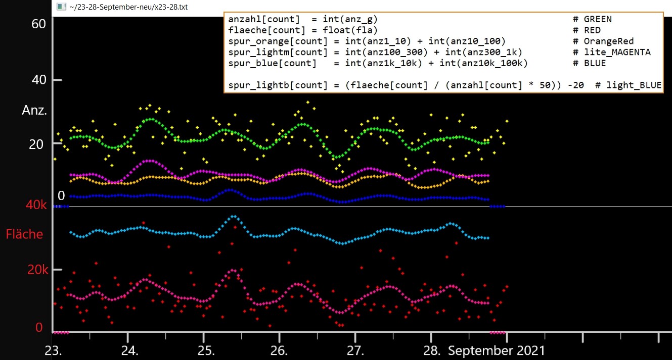

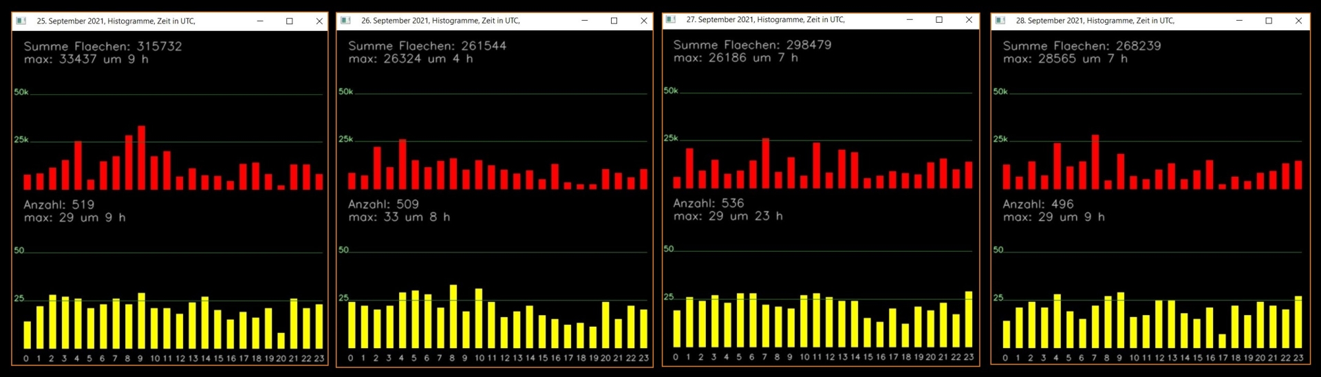

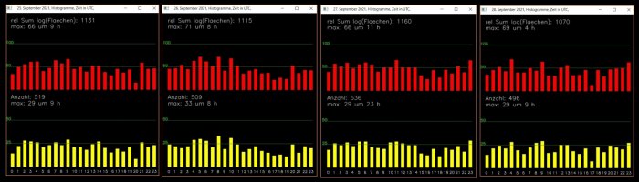

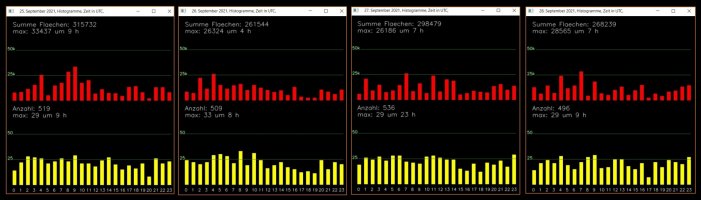

Guten Tag,
so, die Flächen sind im Histogramm nun linear dargestellt. Die grünen Punkte der einzelnen Echos sind wie vorher logarithmisch geplottet.
Viele Grüße,
Wilhelm

Aufnahmedatum 27. September 2021
 ausgewertet am: 30/09/2021, 22:51:45
  00 UTC    Anz  19    Fl  5726.5  Fl/Anz   301.39
  01 UTC    Anz  26    Fl 20766.5  Fl/Anz   798.71
  02 UTC    Anz  24    Fl  9013.5  Fl/Anz   375.56
  03 UTC    Anz  27    Fl 14775.5  Fl/Anz   547.24
  04 UTC    Anz  23    Fl  7394.5  Fl/Anz   321.50
  05 UTC    Anz  28    Fl  9157.0  Fl/Anz   327.04
  06 UTC    Anz  28    Fl 14587.5  Fl/Anz   520.98
  07 UTC    Anz  22    Fl 26186.0  Fl/Anz  1190.27
  08 UTC    Anz  21    Fl  8489.0  Fl/Anz   404.24
  09 UTC    Anz  20    Fl 16232.5  Fl/Anz   811.62
  10 UTC    Anz  27    Fl  6615.0  Fl/Anz   245.00
  11 UTC    Anz  28    Fl 23720.0  Fl/Anz   847.14
  12 UTC    Anz  26    Fl  8264.0  Fl/Anz   317.85
  13 UTC    Anz  24    Fl 20258.0  Fl/Anz   844.08
  14 UTC    Anz  24    Fl 18984.5  Fl/Anz   791.02
  15 UTC    Anz  15    Fl  5156.0  Fl/Anz   343.73
  16 UTC    Anz  13    Fl  6546.0  Fl/Anz   503.54
  17 UTC    Anz  20    Fl  8845.0  Fl/Anz   442.25
  18 UTC    Anz  12    Fl  7881.0  Fl/Anz   656.75
  19 UTC    Anz  21    Fl  7316.5  Fl/Anz   348.40
  20 UTC    Anz  19    Fl 13488.0  Fl/Anz   709.89
  21 UTC    Anz  23    Fl 15553.0  Fl/Anz   676.22
  22 UTC    Anz  17    Fl  9828.5  Fl/Anz   578.15
  23 UTC    Anz  29    Fl 13695.0  Fl/Anz   472.24

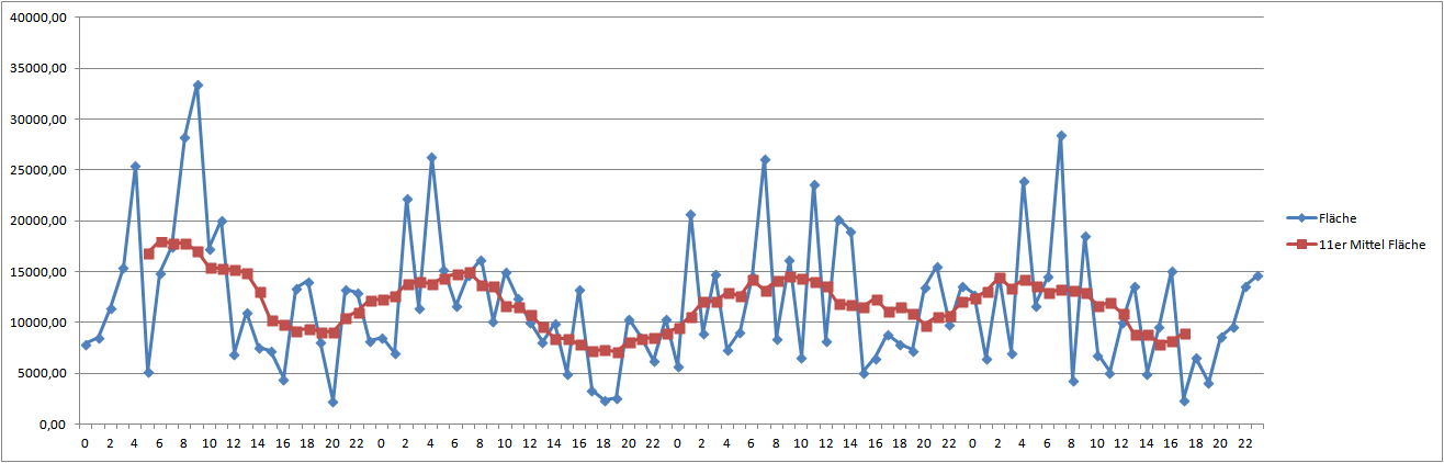

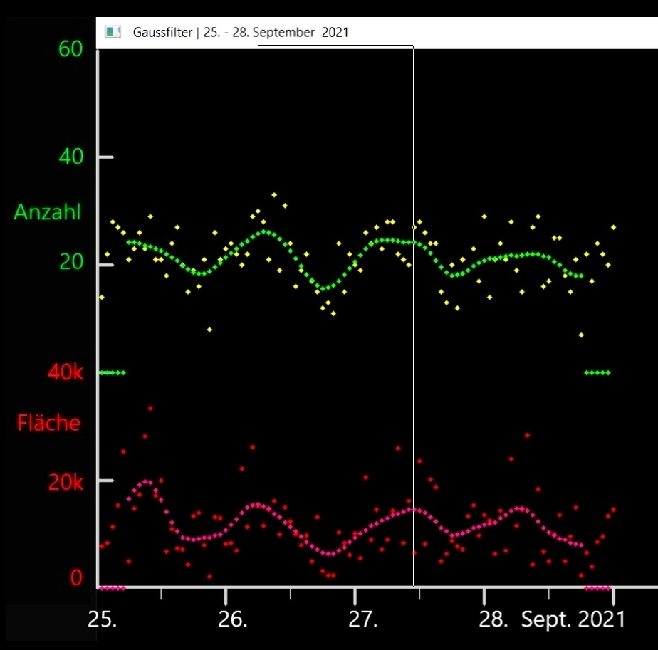

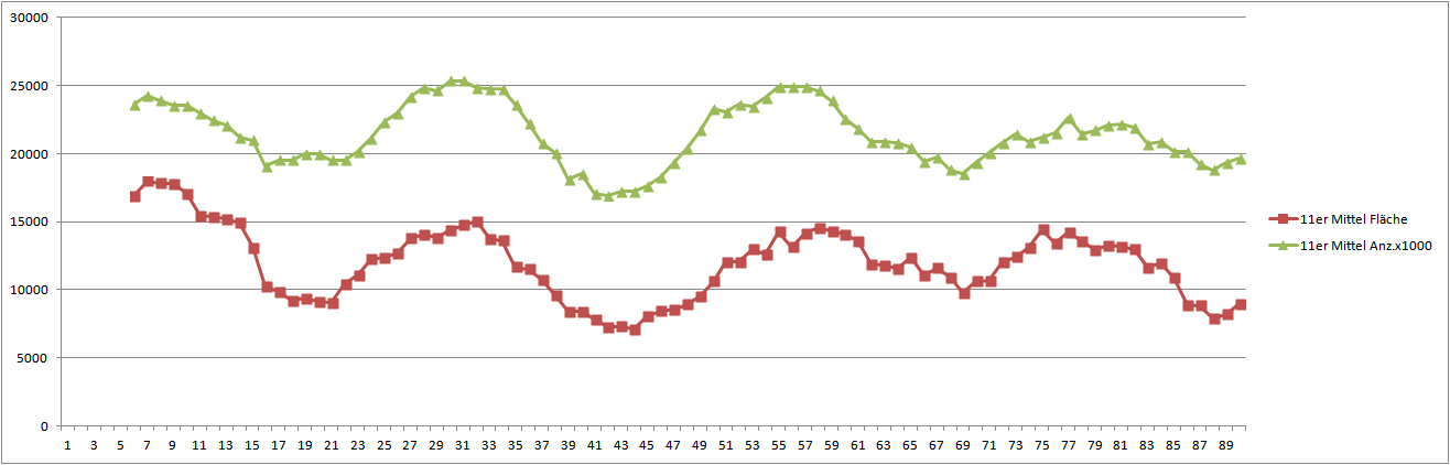

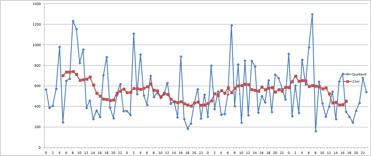

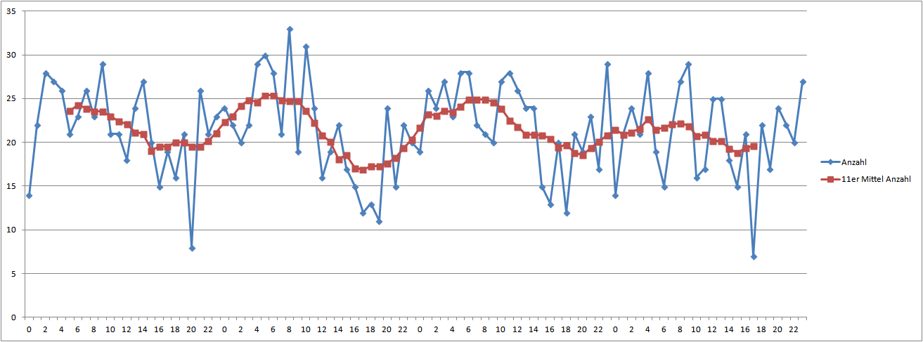

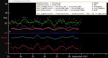

Moin Wilhelm,
ich habe den Sonntag genutzt und etwas mit Deinen Daten gespielt.
1. Anzahl der Echos:
Wenn man gleitende Mittel bildet kommt schön die tägliche Rhythmik raus, ein Maximum kann ich da nirgendwo erkennen. Es sind keine Korrekturen angebracht wurden!
2. Flächen
es gilt das selbe wie oben gesagt.
passen die Daten aus 1 und 2 zusammen?
Ja, perfekt. Ich habe die Anzahl-Werte im folgenden Diagramm nur aus Darstellungsgründen mal 1000 genommen, um sie im gleichen Diagramm darstellen zu können. Die Kurven laufen super gut parallel. Das ist schon mal ein gutes Ergebnis, Dein Verfahren scheint stimmig.
3. Kann man mit den Werten etwas über den Masseindex aussagen. Der analoge Wert bei visuellen Beobachtungen ist der Populationsindex r. Ist dieser klein, gibt es mehr helle Meteore resp. größere Meteoroide. Bei den DSX sollte der bei 2,5 liegen, für die sporadischen Meteore nimmt man für gewöhnlich 3 an, evtl. etwas darunter. Damit sollte der Wert Summe der Fläche/Anzahl zum Strommaximum ebenfalls ein Maximum haben. Dieses ist in den Daten nicht zu finden. Aber der Ansatz ist es wert bei einem größeren Strom mal verfolgt zu werden, die Orioniden sind ja nicht mehr soweit hin.
Ulrich
Hallo Ulrich,
vielen Dank für die Auswertung. Das ist eine interessante Sache. Unten sind noch die Daten vom 1. bis 9. Oktober angehängt, falls du oder jemand anders damit experimentieren möchte. Sie stammen aus dem Camelopardaliden Thread und sollten ein Maximum am 6. Oktober zeigen.
Ich werde das auch programmieren.
Welchen Filter nimmt man am Besten?
Viele Grüße,
Wilhelm

Guten Tag.
Die Tages-Sextantiden vom 27. September 2021 habe ich auch noch mal ausgewertet. Bei genauem Hinsehen (mit Hilfe der Linien) erkennt man eine kleine Schulter am 27. September mittags. Das Maximum der Flächen ist ebenfalls am Mittag, während es an 26. am Morgen liegt.
Viele Grüße,
Wilhelm
Zum angekündigten Maximum der Tages-Sextantiden am 27. September 2021 war ja nichts zu sehen, aber vorher, am 25. September, zeigt der Massenindex, die hellbaue Spur, einen schönen Peak.
Viele Grüße,
Wilhelm
