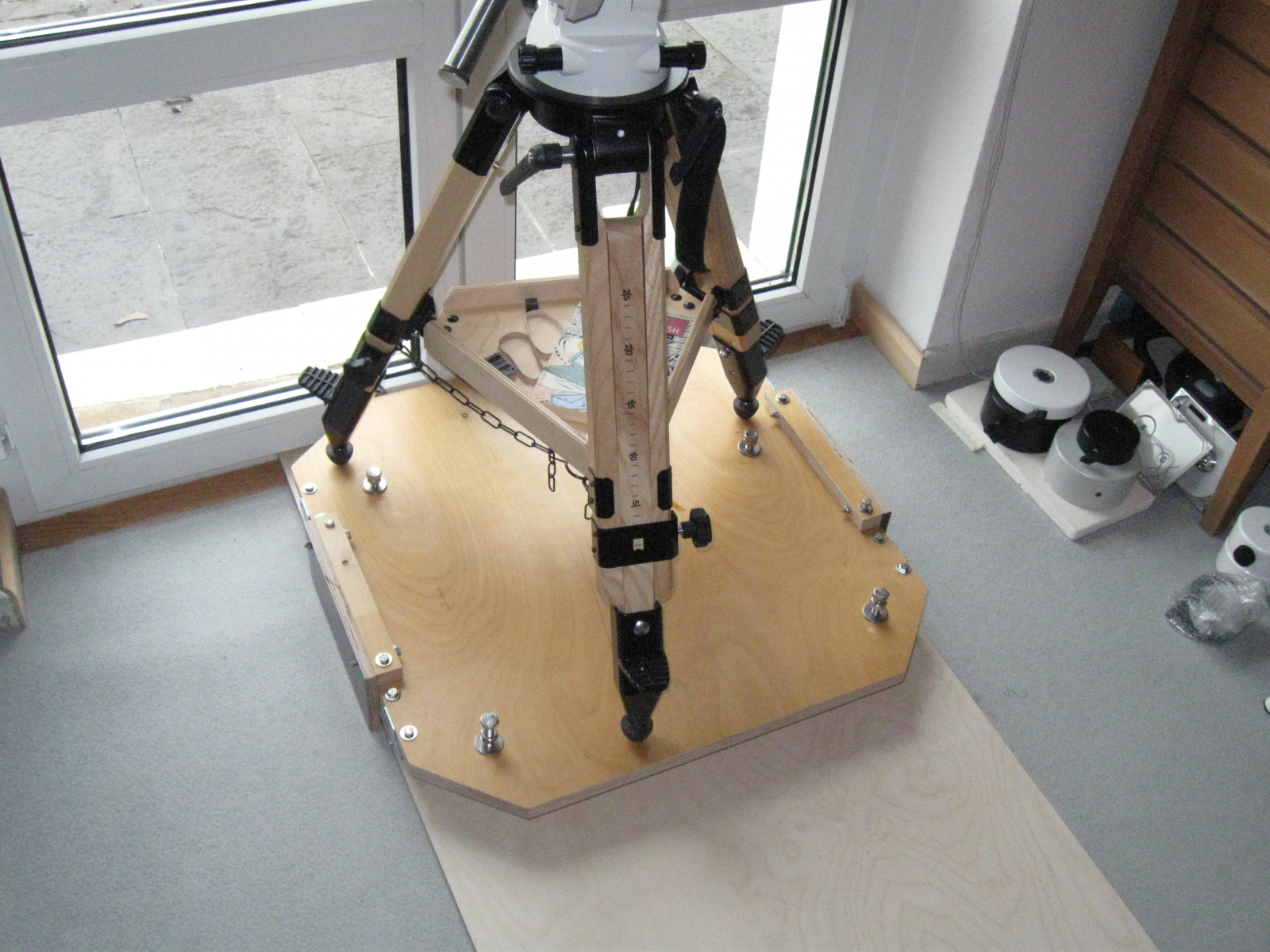

Hallo Michael,
anbei das Kapitel "Rollbrett" vorab aus meiner Arbeit.
Kapitel .......Ein Rollbrett für Dachsternwarten und Fenstertüren.
Für Dachfenster- und Fenstertürsternwarten wird oft eine „fixierte Mobilität“ benötigt, um das Teleskop ohne großen Aufwand „in den Himmel“ positionieren und das Fenster/die Türe nach der Session schließen zu können. Neben professionellen Schienensystemen , die bisweilen nicht unter den Türholm gehen zeigt die nachfolgende Abbildung ein einfaches und platzsparendes Holzsystem, das man schnell selbst herstellen kann.
Wichtig ist die Wahl der Rollen. Es sollten Rollen mit festem Geradeauslauf genommen werden, die sowohl seitlich als auch unter der Platte fixiert sind, so dass die Laufrichtung stark vorgegeben wird. Diese Rollen kann man z.B. bei Bauhaus kaufen. Die Dicke der Grundplatte sollte 1,6 cm, die Dicke der Transportplatte 2 cm nicht unterschreiten. An jeder Seite wird ein Führungsholz aus Siebdruckplatte mittels Schrauben befestigt.
4 M10-Schrauben aus Edelstahl werden stativadaptiert rechtwinklig in eine Holzbohrung eingelassen und in eine von unten eingezogenen Einschlagmutter eingeschraubt. Man sollte die Einschlagmutter in ein eigenes Holzstück einziehen, das ist bequem bei eventuellen Reparaturen und bedingt eine zusätzliche Stabilisierung. Das Holzstück sollte mit mindestens einer Schraube am Brett fixiert werden.
Als Schraubenständer dienen kleine selbstgeschnittene Holzfüße aus Schichtholz, die eine größere 15 mm Bohrung aufweisen. So kann das Brett gering über Rollenniveau ausbalanciert fixiert werden. Diese Ständer müssen nach Jahren ausgetauscht werden, da die Schrauben sich beim Festdrehen etwas in da Holz einbohren. Das Einbohren bedingt eine gute Festigkeit.
Das Brett funktioniert einwandfreit. Eine Ratsche mit einhandverstellbarer Schraubrichtung leistet sehr gut Dienste bei der Fixierung der Trägerschrauben. Bei den empfehlenwerten Gummirollen sollte das System immer entlastet auf den Schraubenfüßen stehen, da die Gummirollen unter der hohen Belastung entrunden . Aus Stabilitätsgründen sollten auch keine höheren Rollen verwandt werden. Die Oberschrauben werden nach Ausbalancierung einfach mit der Hand angezogen, das reicht in der Regel für einen beeindruckend stabilen Stand. Man kann zusätzlich noch die oberen Muttern der Schraube festdrehen.
Die Grundplatte kann in einfacher Weise mit 2 Schrauben vorne vor dem Türrahmen im Boden fixiert werden.
Wichtig ist, dass man die Grund- und Trägerplatte in einem Arbeitsgang und mit gleicher Sägeeinstellung im Baumarkt anfertigen lässt. Das garantiert die gute Führung. Ich habe das von mir entwickelte Brett seit 10 Jahren im Betrieb und bis dato noch keine Probleme. Beim Schieben sollte man immer eine Hand an Führungsleiste derselben (li oder re )Seitenkante halten, das bedingt eine Konstanz der Führung. Mann sollte auch immer denselben Anschlagpunkt haben, bei mir ist es der Türholm, den das Schiebebrett um 10 cm überschreitet.
Das Schiebebrett wird mit einer großen Rundwasserwaage (ca. 5 cm) austariert. Nach der ersten Austarierung sollte auch das Stativ auf dem Schiebebrett mit der Rundwasserwaage austariert und austariert belassen werden, so dass bei einer neuen Session nur das Brett niveliert werden muss.
Ich habe die Ecken an meinem Brett abgeschnitten, da sie bei oft engen Verhältnissen und dunkler Nacht häufig versehentlich angestoßen werden.
