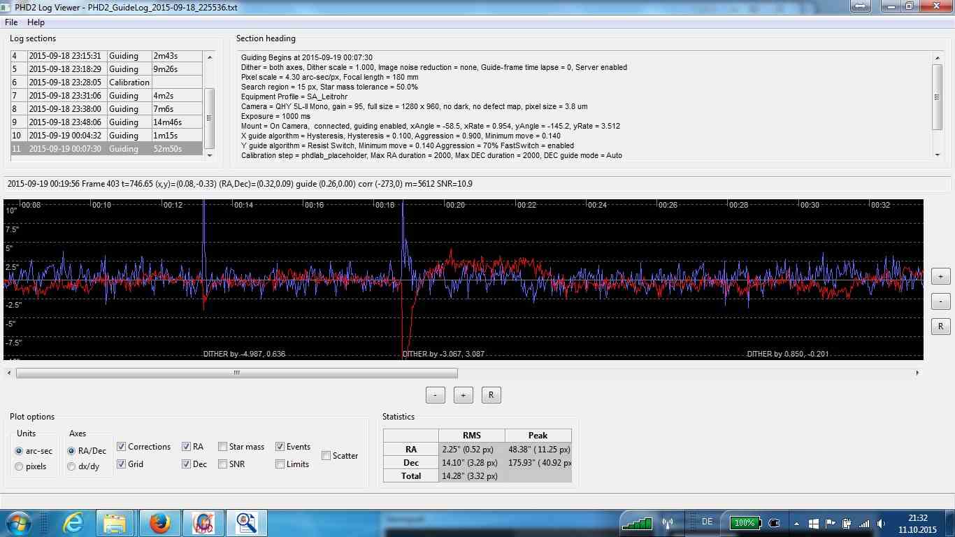

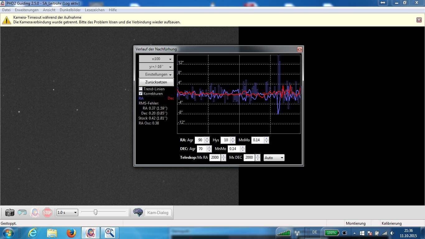

so, dann reiche ich die versprochenen Guidingkurven mit der DEC-Einheit nach. Geguidet wurde über 8x50 Sucherfernrohr und Alccd5L-IIm.
@Markus: Danke für die Bilder. Jetzt ist´s auch für mich klar ;-)
Und tolle Idee mit dem Metallröhrchen!
