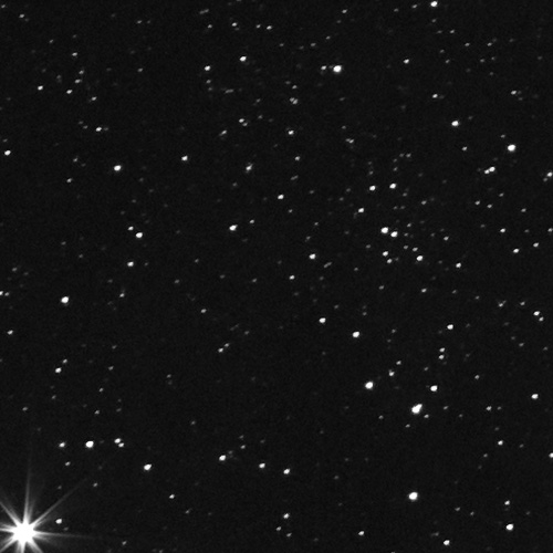

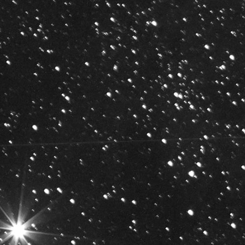

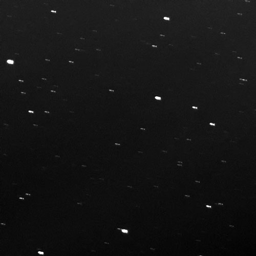

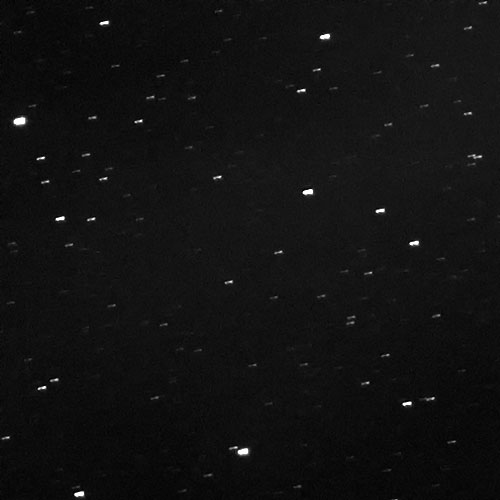

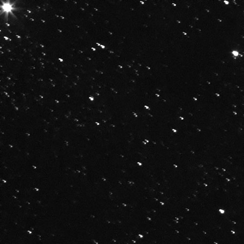

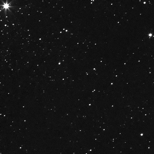

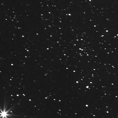

Ergebnisse des Tests der vergangenen Nacht.
Es deutet sich einiges an, aber der Durchbruch war noch nicht dabei.
Den Test werde ich mit MGEN (sobald das Wetter es hergibt) wiederholen.
0= mein SA
1+2= die neuen Testkandidaten.
Das Vorgehen war (wie immer)
10 Min. Belichtungszeit, f3.5, ISO 200, bei 200mm mit dem Minimal-Setup, ohne Kugelkopf, ohne Batteriegriff etc.
Die Fotos sind zu besseren Kenntlichkeit auf 200% vergrößert.
Da ist noch Luft nach oben ;-)
Links oben sehen wir (bei den neuen) jeweils Sadr (also die Mitte vom Schwan).
Beste Grüße und CS
Norbert

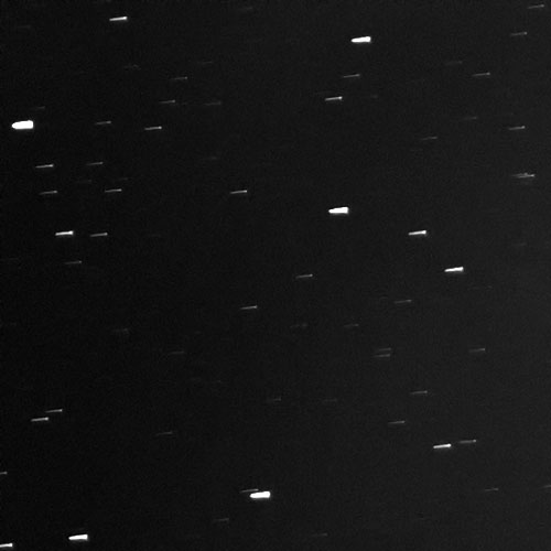

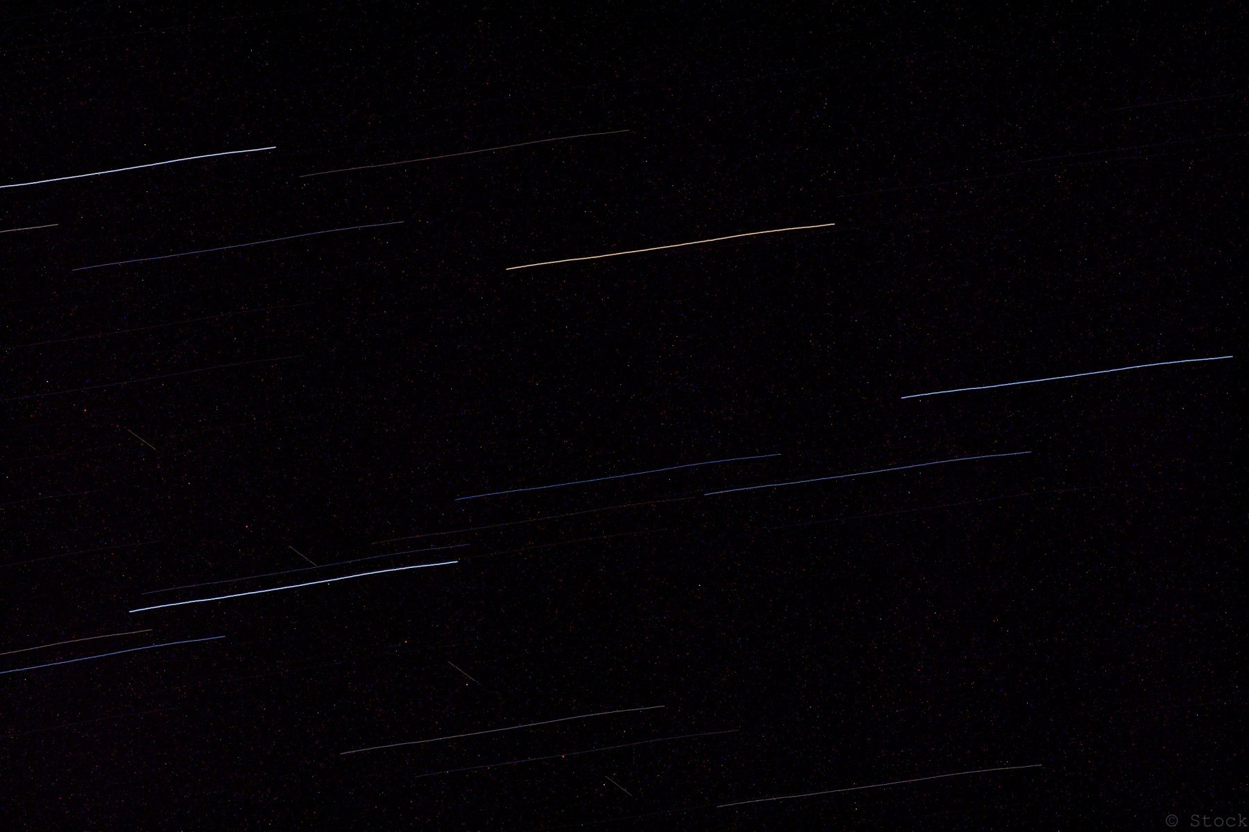

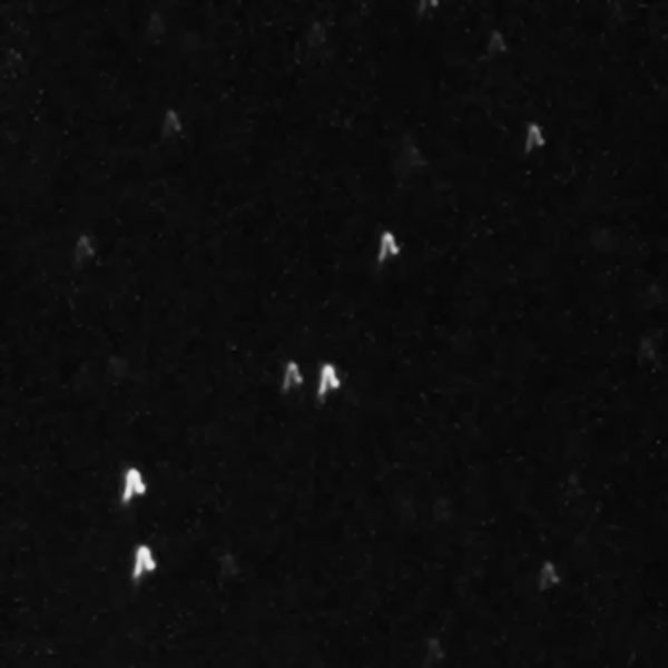

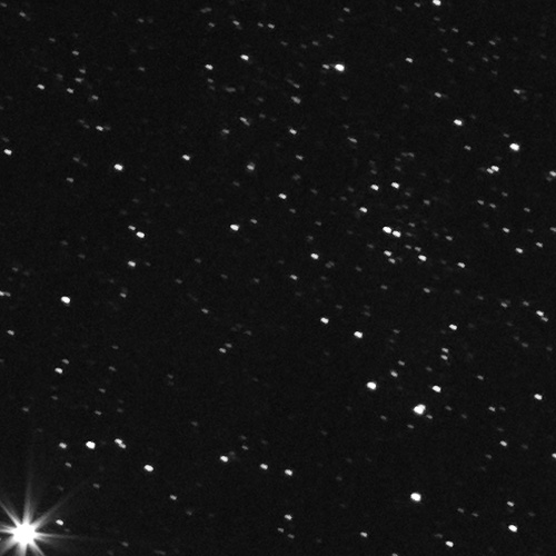

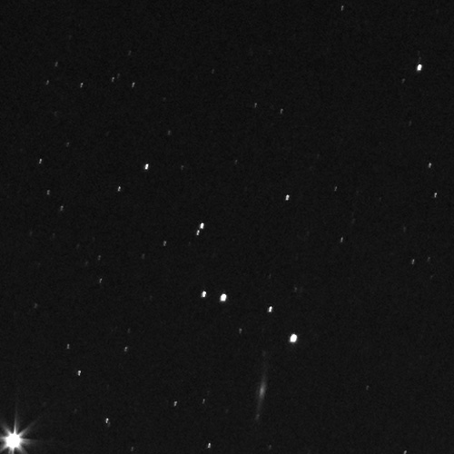

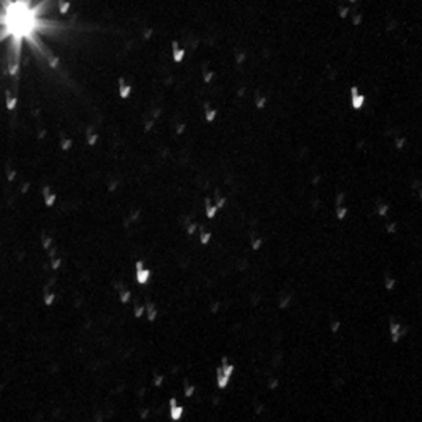

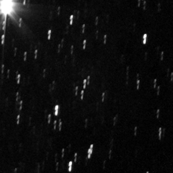

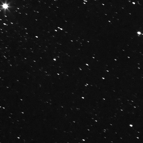

Vergangene Nacht habe ich von einem hilfsbereiten Astrokollegen aus Traunstein sehr viel über den MGEN gelernt - praktisch, live und in Farbe.
Die parallele Test-Session mit SA-Kandidat Nr. 1 brachte zwar auch nicht den Durchbruch,
aber ich gebe die Hoffnung nicht auf und suche weiter nach dem Fehler.
Wir haben u.a. eine Aufnahme mit 6 fache RA Geschwindigkeit ohne MGEN gemacht.
Insofern wird immer klarer, dass die Strichspuren nahezu ausschließlich in der Dec-Achse liegen.
Beste Grüße und CS
Norbert

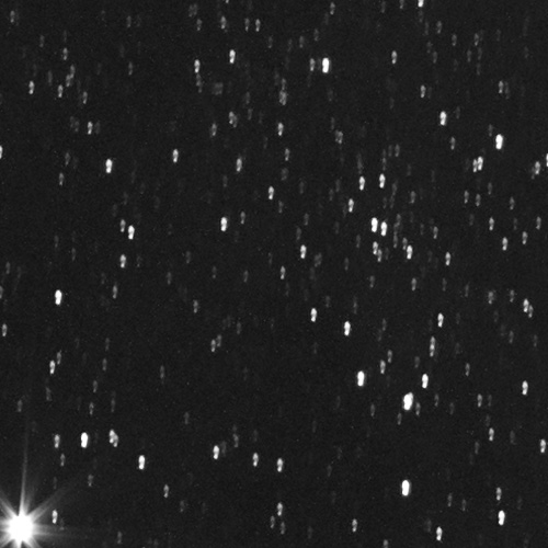

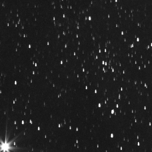

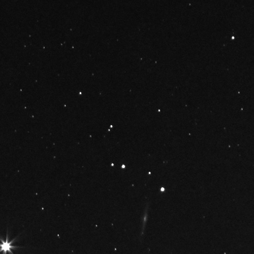

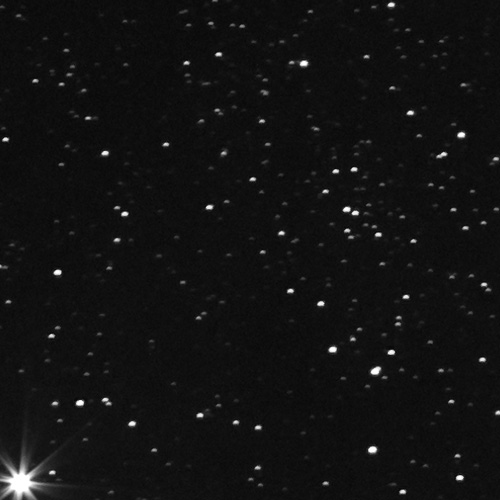

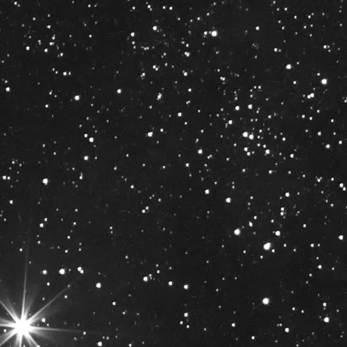

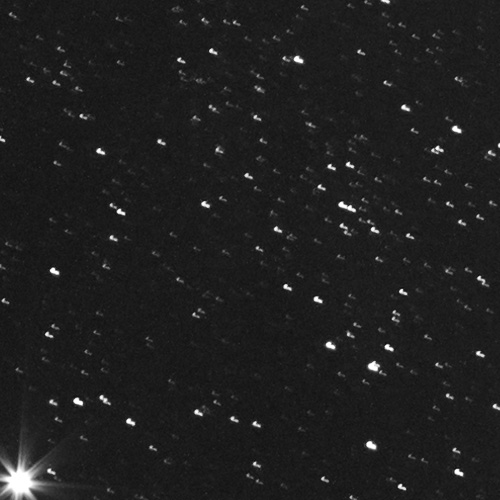

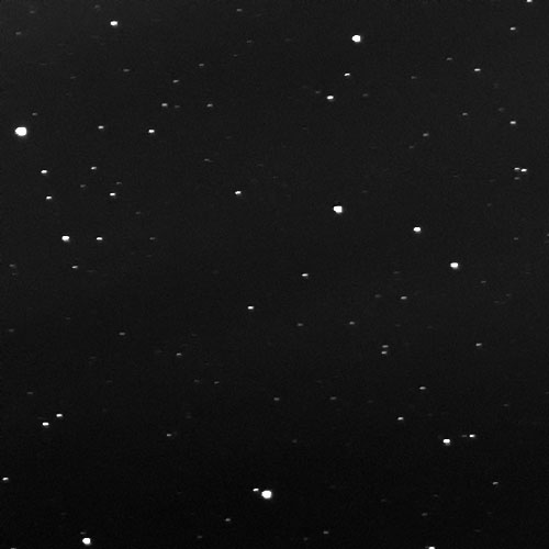

Testkandidat SA 2.
Ergebnisse der vergangenen Nacht.
Nur das erste Foto ohne MGEN, alle anderen mit.
So langsam werde ich auch mit dem MGEN warm :)
Die ersten 3 Fotos in Richtung Arktur, unten links (also zum Zeitpunkt der Aufnahme Richtung Süden).
Die folgenden 4 Fotos Richtung Sadr, unten links (also zum Zeitpunkt der Aufnahme Richtung Osten).
Bisher die besten Ergebnisse, allerdings nur zufällig bei einzelnen Aufnahmen und nicht wiederholbar.
Es bleibt spannend, aber ich bekomme das Gefühl, dass ich dem Ziel näher komme.
Beste Grüße und CS
Norbert

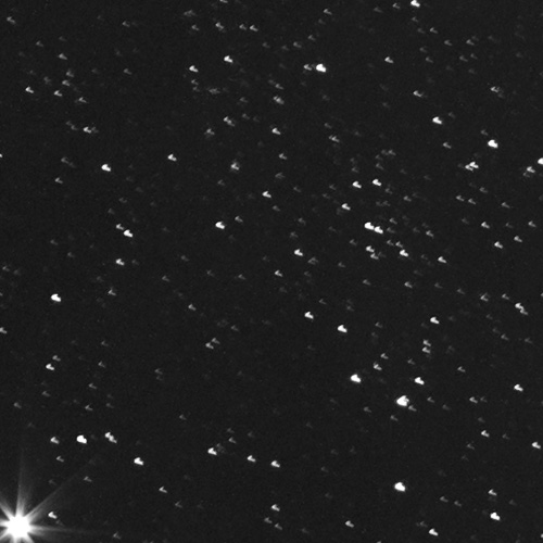

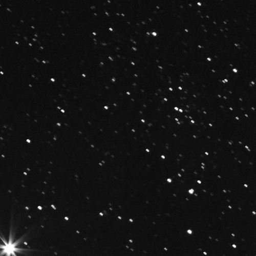

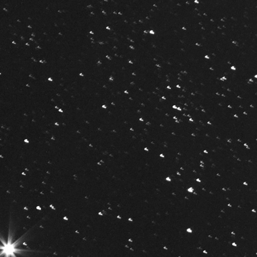

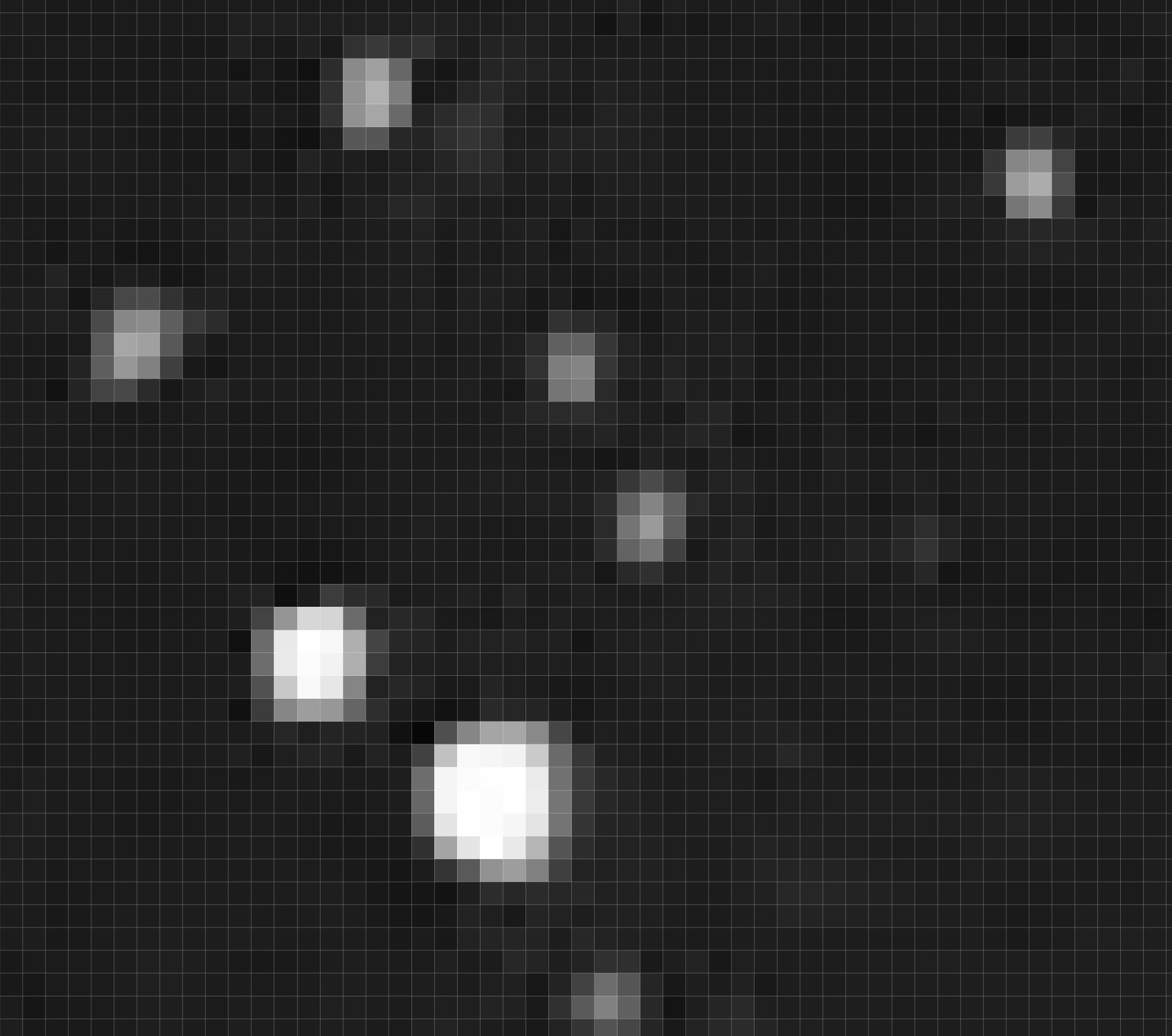

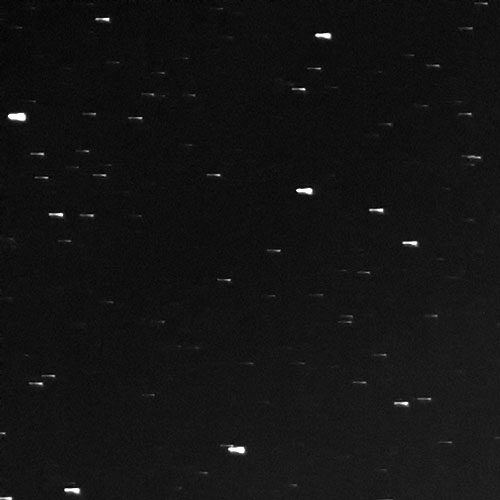

Der Testkandidat SA Nr. 2, der vorletzte Nacht noch glänzte, hat letzte Nacht seinen Glanz verloren.
Unten links ist wieder Sadr.
Beste Grüße und CS
Norbert

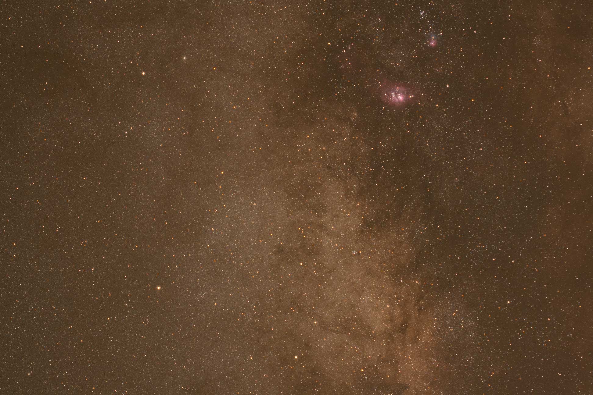

109520
und das Ergebnis so:
109521
Einzelbild Canon 1000Da ISO 400 180s 100 mm f 2.8 auf f 4.0 abgeblendet, nur von RAW nach JPG exportiert
Gruß, Peter

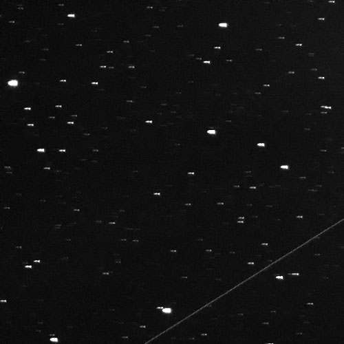

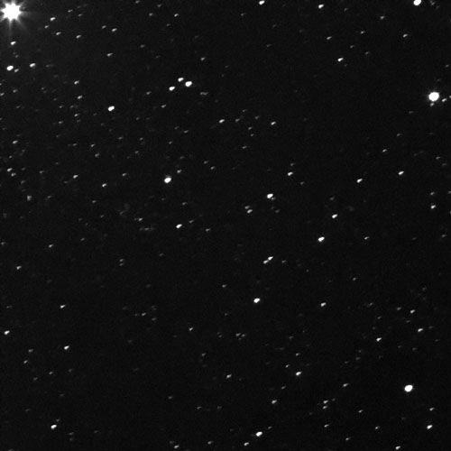

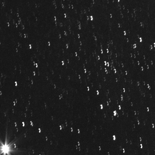

Hallo Sternenfreunde,
die Tests haben ein Ende.
Interessanterweise hat mein eigener, älterer SA-0 unter dem Strich bei 200mm sogar am besten abgeschnitten. Leider sind aber die Ergebnisse wenig konstant.
Ich habe fraglos während der letzten Wochen viel gelernt und daher alle drei Testkandidaten noch ein letztes Mal kurz antreten lassen. Wieder Sadr und wieder 200mm bei 600 Sek. plus MGEN
Natürlich könnte man mit einem PoleMaster die Ergebnisse weiter verbessern, aber dann kommt automatisch auch noch ein Laptop dazu inkl. Stromversorgung und das wird dann langsam als Reise-Setup (um es vorsichtig zu sagen) unhandlich. Denn wie Ihr Euch vielleicht vorstellen könnt, ist mein Fotoequipment auf Reisen eh schon massiv.
Mein kleines, persönliches, unmaßgebliches Fazit, der SA ist für mehr als 100mm Brennweite nicht geeignet. Allerdings bietet der SA im Weitwinkelbereich durchaus Anlass zu Freude, (wie man ebenfalls im Anhang mit 35mm sieht). Das ist Maria Gern in Berchtesgaden bei suboptimalen Bedingungen vergangene Nacht.
Deshalb werde ich den SA auch behalten und mich zusätzlich nach einer etwas leistungsstärkeren Reisemontierung umsehen. Denn nächstes Jahr geht es u.a. in die Anden und dort ist es (aus Erfahrung) noch dunkler als in Namibia ;-)
Wer also noch Erfahrungen mit guten Reisemontierungen beisteuern möchte, ist gern gesehen. Ansonsten kommt dieser Beitrag hier langsam zum Ende.
Ich danke vielmals für die hilfreichen Tipps und Anregungen hier im Forum!
Beste Grüße und CS
Norbert

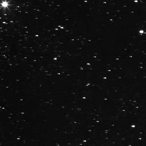

Hallo Norbert, das ist natürlich nach so vielen Mühen eine ziemlich ernüchternde Bilanz, aber irgendwann muss man dann einsehen, dass man da gegen Windmühlen anrennt.
Meine Deutung der grundsätzlichen Problematik beim SA ist die fehlende Nachführbarkeit in Deklination. Was nützt Dir der MGEN, wenn er den real verbliebenen Einnordungsfehler nur in RA, aber nicht in Deklination korrigieren kann? Du müsstest dann jedesmal perfekt einnorden, aber das funktioniert offensichtlich nicht mit dem vorhandenen Polsucher.
Also such Dir eine Montierung mit Guiding in beiden Koordinaten. Und eine bessere Einnordung kann nie schaden, ist dann aber nicht mehr so kritisch. Dann solltest Du jedenfalls runde Sterne bekommen, wie sich das gehört.
Mit besten Grüßen,
Peter

Hallo zusammen.
Puh endlich durch 11 seiten. 327 Beiträge Respekt.
Ich bin neu hier im Forum. Finde echt super wie hier einem geholfen wird. Wie bei Norbert seiner SA.
Habe seit letzter Woche die ioptron skyguider pro ähnlich aufgebaut wie die SA.
Vor ca 1 1/2 Jahren hatte ich auch eine SA, war die reinste Katastrophe, hab auch ewig rum probiert.
Kam nie zu einem richtig Ergebnis.
Am Ende war es ein Zahnrad was am Gehäuse Deckel geschliffen hat. Wollte mit dem Thema deepsky eigentlich abschließen aber
Hab mich jetzt nach langen hin und her doch entschieden es nochmal mit einer kleinen Montierung zu versuchen.
So zur ioptron, da sieht es ähnlich aus wie bei Norbert seiner SA.
Hab Es auch so gemacht wie bei Beitrag 284.
mit dem selber Ergebnis.
Man kann da deutlich den Schneckenfehler erkennen.
Nun meine Fragen:
Wie kann man die bogensekunden aus dieser Aufnahme errechnen ist das so möglich.
Ist der Schneckenfehler den man da sieht noch in der Toleranz bei dieser Größe der Nachführung, Oder ist das schon nicht mehr normal?
Das lacerta mgen ist mir persönlich ein bisschen hochpreisig.
Gibt es da noch Alternativen.
Wenn ja welche was brauch ich dafür und lohnt sich der Aufwand?
Kleins Update von Norbert wäre cool! ;)
Grüße Felix.

Hallo Felix,
dass Du Dich durch den ganzen Beitrag gearbeitet hast - Respekt!
Zu Deinem iOptron Skyguider Pro kann ich natürlich nichts sagen,
aber was mir diese ganze Testreihe mit dem SA gezeigt hat, man darf diese kleinen Reisenachführungen einfach nicht überschätzen.
Bei kleinen Brennweiten (von 14 bis 50mm) machen die in der Regel was sie sollen und dafür brauchst Du auch kein Guiding um auf längere Belichtungszeiten zu kommen.
Allerdings sieht das ab 85mm aufwärts schon ganz anders aus und spätestens ab 135mm Brennweite wird das selbst mit Guiding auf diesen kleinen Nachführungen anstrengend (um es vorsichtig zu formulieren).
Sicher, es gibt wesentlich günstigere Guider als den MGEN, aber dann ist es nahezu zwingend, dass Du einen Laptop mit ins Spiel bringst. Solange Du vom Balkon oder aus dem Garten fotografierst, ist das ja problemlos, aber in dunklen Gebieten Nachts auf dem Berg ist das dann schon wieder mit Schlepperei und Stromversorgung verbunden.
Kurzum, wenn Du wirklich mehr erreichen willst, ist eine etwas größere Montierung, die in beiden Achsen nachfährt, der bessere und einfachere Weg.
Das ist jedenfalls meine bescheidene Erkenntnis aus dem ganzen Theater ;)
Beste Grüße + CS
Norbert
Hallo Felix,
Den iOptron Skyguider Pro habe ich mir vor 2 Jahren auch angetan. Er hat seine Macken, aber mit denen kann ich bisher leben. In meinem Video zur Einnordung
habe ich ab Minute 29:20 auch den Schneckenfehler meines Skyguiders dokumentiert. Er liegt so bei 25'' in jeder Richtung.
Dazu habe ich bei laufender Nachführung einen Zeitraffer zusammengestellt. Mein Gerät hat sogar noch einen weiteren Fehler, es führt zu langsam nach. Ganz gleich, ob ich Sternen- oder Sonnentempo einstelle, es führt nur im Sonnentempo nach.
Es grüßt
Helmut
