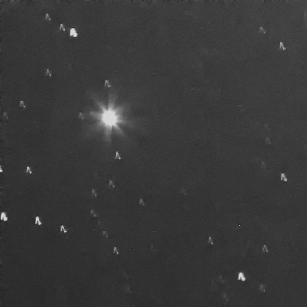

Entschuldigung!!!
Mir ist ein grober Fehler unterlaufen, womit sich einiges erklärt.
Das erster Foto in dem Beitrag 240 (also SA ohne MGEN) hat "nicht" 10 Min. Belichtungszeit, sondern lediglich 86 Sek. Insofern natürlich auch kein Wunder, dass die Sterne dort rund sind. Inzwischen habe ich alle Fotos von dem Test erneut kontrolliert.
Es ist mir peinlich - sorry. Da hat sich eine abgebrochene Aufnahme dazwischen gemogelt.
Das hier angehängte Foto hat die besagte Belichtungszeit von 10 Minuten und das sieht vom SA ohne MGEN natürlich nicht mehr so toll aus.
Demnach hat der MGEN doch einen positiven Einfluss gehabt - wenn auch nicht optimal.
Beste Grüße und CS
Norbert

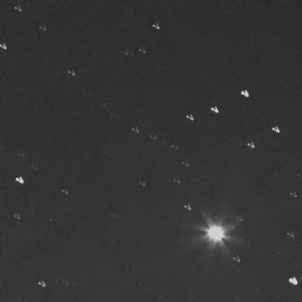

Ok. Der MGen tut, und er beruhigt die Schose in der Achse "1Uhr-7Uhr". Die Bewegung, die wir in dem geguideten Bild noch sehen, kömmte demnach zB durch nicht ausreichende Nordung, obwohl ich mir das nicht vorstellen kann, du müßtest inzwischen den schwarzen Gürtel im Einnorden haben! :cool: Anderrseits, 10 Minuten ist schon ne Hausnummer! Da sieht man halt auch kleine Fehler. Was hattest du bei dem Foto gleich wieder für eine Brennweite, ist das noch das 135er (wars glaub ich) oder 200 oder mehr?
Kannst du angeben wo Norden ist im Bild? Evtl auf 10 oder 4 Uhr? (bin da nicht so firm)
Andererseits, bei genauem Hinsehen sehe ich im Randbereich der Striche jeweils eine Aufhellung und in der Mitte eine Abschwächung, so als ob die Belichtung der äußeren Strichbereiche länger wäre. Genau das ist der Fall, wenn in Strichrichtung eine etwa sinusförmige Taumelbewegung stattfindet. Das deutet auf eine Taumelbewegung quer zur RA-Achse. Ein einzelner kompletter Periodendurchlauf genügt, das so aussehen zu lassen. Oder ganzzahlige Vielfache davon (je nach Ungleichmäßigkeit in der Belichtung mehr oder weniger ganzzahlig). Setze ich also mal einen schwarzen Gürtel in Einnorden voraus, sehen wir hier das auf und ab, das möglicherweise von einer eiernden Schnecke verursacht wird, indem sie die RA-Achse hin und her drückt. Dazu müßte allerdings einiges mechanisch an der Monti "unfein" sein. Das Achsspiel der RA ist zu groß, das kann man prüfen -> nachspannen, wenn möglich. Damit hätte man aber erst die Auswirkung unterdrückt. Die Ursache für den periodisch eirigen Lauf muß man dann noch angehen. Was kommt da in Frage? Die Schnecke... was noch? Was macht binnen 10 min mindestens einen Periodendurchlauf? Wenn mehrere, ab welcher BZ beobachtet man nur noch 1 vollständige Periode und zu welchem Rädchen im Getriebe paßt das dann?
Vllt gibts noch ne andere Erklärung? Zu meim obigen Ansatz müßt der SA schon in einem bedauerlichen Zustand sein, damit das hinhaut. Unmöglich ist das nicht, wenn auch wenig wahrscheinlich (sollte jedenfalls). Prüfen kannst du ja mal, ob sich die RA-Lagerung zu irgendwelchen Wackeleien hinreißen läßt. Verwende Hebel, dann spürt man es besser.

Hallo Okke,
Danke für Deine Analyse.
Zunächst zur Ausrichtung. Da ich ja diesmal kein Kugelkopf unter der Hauptkamera hatte hing die direkt auf der L-Schiene des SA. Ich habe alle Bilder um 142 Grad nach rechts gedreht, damit mir die Orientierung im Verhältnis zu Stellarium leichter viel. Die Ausrichtung der Kamera ohne Drehung mit ähnlichem 100% Ausschnitt sieht so aus wie in diesem Anhang hier. Merak stand also von meinem Standort um 02:16 Uhr im Nordwesten. Bezogen auf das gedrehte Foto unter #258 ist Norden gerade rechts, also 3 Uhr.
Alle anderen Parameter sind bei dem ganzen Tests am Himmel immer nahezu identisch, also 200mm Brennweite bei 10 Min. Belichtungszeit.
Das Achsspiel hatte Tommy auch mal mal im Verdacht, allerdings war das nicht dingfest zu machen - was nichts heißen soll.
Schneckentanz kommt da schon eher in Frage. Da mir die Vergleichsmöglichkeiten und die Erfahrung fehlt, muss sich das jemand angucken, der den SA praktisch im Schlaf „in und auswendig kennt“. Da fällt mir momentan (besonders in Verbindung mit dem MGEN) nur Tommy ein.

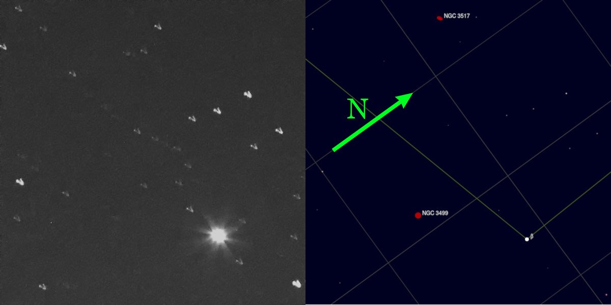

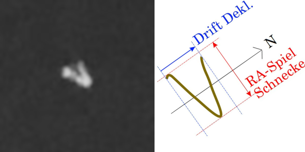

Hallo Norbert,
im Foto aus #258 sieht man das RA-Schneckenspiel
und eine Drift in Deklination durch ungenaue Polausrichtung.
Anhang Bild 1:
SkyChart-Screenshot mit dem gleichen Himmelsausschnitt mit Koordinatennetz.
Bild 2:
vergrößerter Ausschnitt des Fotos und eine Zeichnung der Sternbewegung in RA und Dec.
Die Helligkeitsunterschiede in der Sternspur resultiern aus der nicht gleichförmigen Bewegung:
oben und unten in der Kurve geht's langsamer.
Wenn das Schneckenrad der SA 144 Zähne hat dreht sich Schnecke in 10 min genau einmal.
D.h. bei 10 min Belichtungszeit ergibt sich eine vollständige Abbildung des Schneckenfehlers.
Ich denke das deckt sich mit Bild 2.
