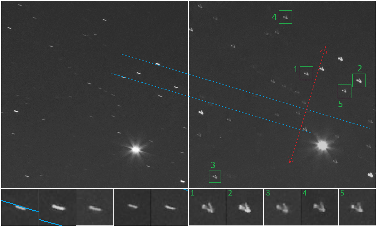

dauerte etwas, mir kam eine Geburtstagsfeier dazwischen, tststs..... aber hier das o.e. Bild:
Was sieht man:
- links: MIT Mgen
- rechts: ohne Mgen
- blaue Linie: verbleibende Draft NACHDEM der Mgen eingegriffen hat. Diese stehen also SENKRECHT zur RA-Achse. Deswegen ist Norden entweder auf 10 Uhr oder auf 4 Uhr. Es ist die DEC-Bewegungsrichtung.
- rote Linie: RA-Bewegung. In dieser Bewegungsrichtung hat der Mgen alle Abweichungen eliminiert.
- die Ausschnitte unten rechts: die lange quasilineare Strichspur verläuft NICHT genau parallel zur blauen Linie, verläuft also nicht genau entlang der DEC-Richtung, sondern in einem Winkel dazu.
- unten links: der genaue Verlauf der DEC-Bewegungsrichtung.
Wenn die 10 Minuten eine Schneckenperiode darstellen, würde mich eine 60-minütige Aufnahme interessieren, um für den Verlauf eine statistische Bestätigung zu erhalten.
Dem Vorschlag von robert_p würde ich auch mal nachgehen, um den Verlauf überdeutlich darzustellen.

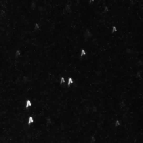

Ich verstehe da einige Dinge nicht,
Der Hakenschlag ( V ) fällt recht heftig aus. Das war auf den vorherigen Bildern so nicht zu sehen. Ein Schneckenfehler ist aber nicht sporadisch, sondern systembedingt immer vorhanden.
Hat mechanisch etwas nachgegeben. Lagerschaden, Überlastung oder irgend eine Verschraubung locker.
Roberts Vorschlag ist gut. Alternativ kan man auch das Logfile vom MGEN auswerten und dadurch den Schneckenfehler ermitteln. Dazu hatte Thommy mal was geschrieben.
Ruhig auch mal eine Testaufnahme über 30 min machen. Also einfach mal laufen lassen und testen, ob das V sich so konstant weiterentwickelt, oder ein Ausreisser war. Ein Ausreisser würde für einen mech. Defekt sprechen.

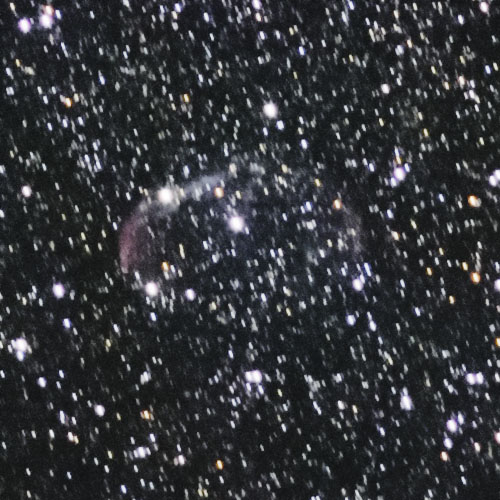

Hallo Leute,
bin gut erholt aus dem Urlaub zurück.
Ich hatte ja das ganze Gerödel mit im Auto, aber auf Sizilien gab es keine vernünftige Gelegenheit.
Entweder war der Mond noch zu stark, oder verheerende Lichtverschmutzung, oder irgendetwas anderes hat nicht gepasst. Somit habe ich nicht ein einziges Mal aufgebaut, was auch entspannend war ;-)
Gestern Nacht waren hier die Bedingungen gut und ich habe mal wieder unter Realbedingungen auf dem Taubenberg den Schwan mit 200mm fotografiert. Um es vorweg zu nehmen, das Ergebnis ist ernüchternd. Ohne MGEN bekam ich bis 70 Sek. runde Sterne und mit MGEN bis 90 Sek. Das Ergebnis eines zusätzlichen Tests mit MGEN bei 180 Sek. hängt an (100% Ausschnitt - siehe Anhang).
Es steht vollkommen außer Frage, dass der SA das prinzipiell kann. Denn dafür gibt es genügend Beispiele von Kollegen, die mit wesentlich mehr Brennweite und deutlich längerer Belichtungszeit auf ansprechende Ergebnisse (sprich runde Sterne) kommen. Und ja, mir ist durchaus klar, dass man von einem SA nicht die gleiche Nachführungsqualität wie von einer EQ6 erwarten kann - das hatten wir bereits jetzt auch zum x-ten mal.
Die Polsucherscheibe meines SA ist ja nun „ziemlich korrekt“ justiert und das Setup auf Haltekräfte hinreichende getestet. Nach meinem bescheidenen Anfängerwissen liegt in der Tat das Hauptproblem weiterhin in der nicht optimalen Einnordung. Nun mag es Spezialisten geben, die den Fehler durch irgendwelche wahnsinnigen Einnordungstricks irgendwie kompensieren können, aber dafür fehlt mir die Erfahrung und das Verständnis.
Das ist auch definitiv nicht das Ziel dieses Themas.
Das der MGEN den Schneckentanz einigermaßen gut kompensiert hat, ist ja erfreulich, bringt mich aber im Ergebnis auch nicht ans Ziel.
Selbstverständlich schließe ich bei dem ganzen Prozedere auch weiterhin nicht aus, dass ich die ganze Zeit irgendeinen kapitalen Fehler mache und mich somit im Kreis drehe. Auf der anderen Seite schwindet meine Hoffnung, dass ich diesem möglichen Fehler hier theorietisch auf die Schliche komme.
Ich möchte ein Setup was funktioniert, wenn ich „mit den üblichen Hilfsmitteln“ korrekt Einnorde - nicht mehr und nicht weniger!
Somit bleibt (nach meiner Auffassung) nur noch eine praktische Einweisung und eine professionelle Kontrolle meines Setups. Womit wir wieder am Anfang angelangt wären.
Ich werde als nächstes mit dem Fachhändler Karl Kloß (wo ich den SA erworben habe) den erneuten Tausch, oder Service meines SA besprechen. Wenn das (nach erneuter Justierung des Polsuchers) dann immer noch zu keinem zufriedenstellenden Ergebnis führt, ziehe ich ein Besuch bei Tommy in Wien in Betracht.
Wenn also ein erfahrener Kollege aus Bayern mir die Reise nach Wien ersparen möchte um mir nachhaltig auf die Sprünge zu helfen, darf der sehr gerne seine praktische Hilfe anbieten.
Beste Grüße und CS
Norbert

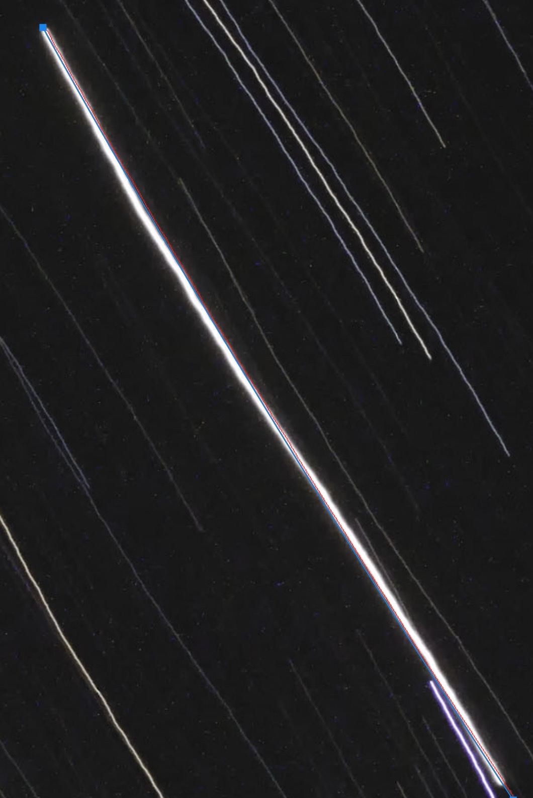

Karl Kloß hat umgehend und (wie immer) sehr hilfsbereit reagiert. Ich besuche ihn zeitnahe und dann schauen wir mal, ob er das Haar in der Suppe findet.
Dem Vorschlag von Robert bin ich soeben nachgekommen und habe eine 10 Min. Belichtung ohne Einnordung und ohne Guiding angefertigt. Im Polsucher war der untere Stern vom großen Wagen (also Merak) zu sehen und die Aufnahme ist Richtung Süden auf etwa gleicher Höhe entstanden. 200mm. f3.5, ISO 200, 100% Ausschnitt aus der Mitte.
Fragt mich bitte nicht, was ich da fotografiert habe ;)
Ich hoffe, Ihr könnt aus dem Strichsalat irgendetwas zielführendes rauslesen.
Beste Grüße und CS

Hallo Norbert, welcome back, wenngleich mit erst mal wieder ernüchternden Ergebnissen.
Du hast also eine 10 Minuten lange Aufnahme ohne Guiding mit MGEN gemacht, bei der die Nachführung vom SA lief, die Stundenachse und der Polsucher aber absichtlich weit weg vom Pol zeigten?
Das ist zwar eine sehr ungewöhnliche Situation, nach meinem Verständnis solltest man aber gleichwohl Strichspuren erwarten, die über die ganze Länge entweder schnurgerade sind oder eine gleichmäßige Krümmung aufweisen. Stattdessen zeigen die Strichspuren eine sich verändernde Krümmung mit einem Wendepunkt etwa auf halber Strecke. Da scheint sich also nach fünf Minuten etwas bei der Nachführung verändert zu haben!

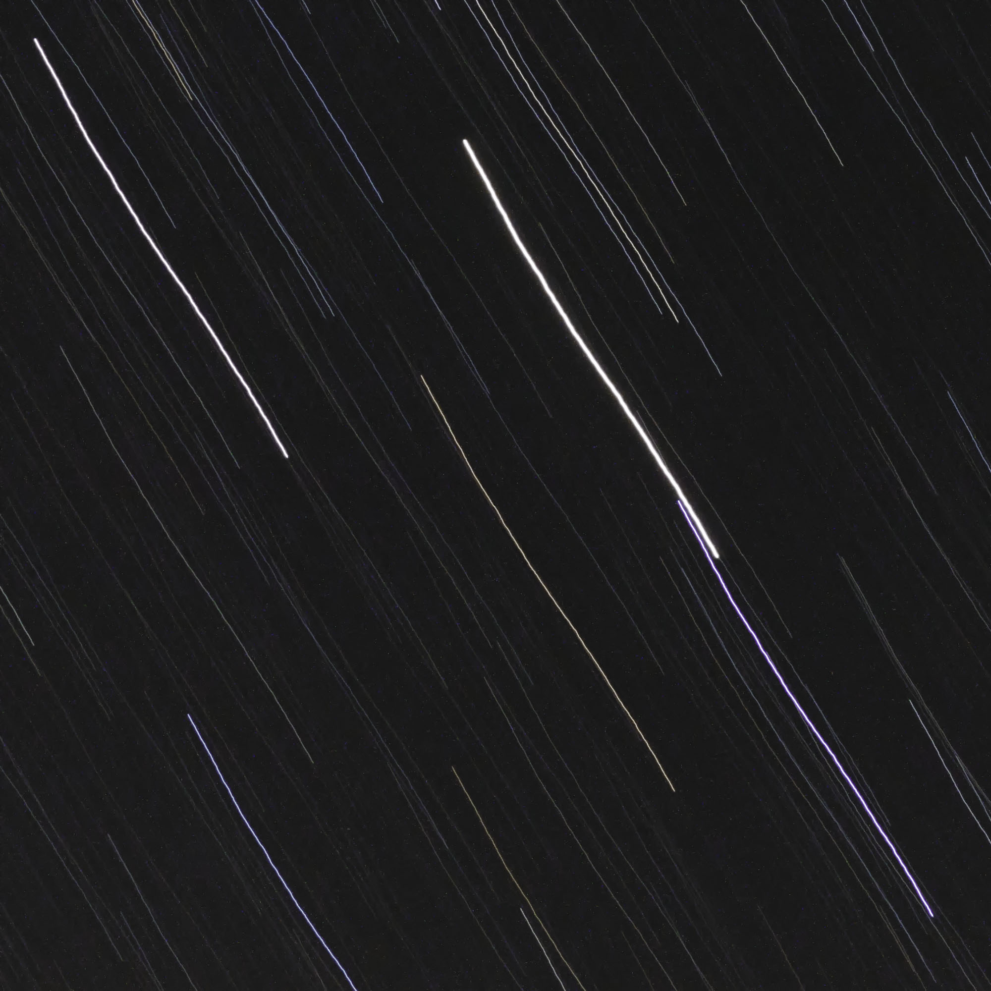

Weiß jemand, was die Umlaufperiode der Antriebsschnecke bei der SA ist?
Nachdem was Tilo in #270 schrieb:"1440 min/144 = 10min - siderisch genau: 1436,... min/144 = 9.9... min" sollte die Umlaubperiode des SA bei knapp 10 Min. liegen.
Meines Erachtens zeigen die Strichspuren ziemlich genau den Schneckenfehler, da die Sterne wie erwartet um einen reinen Kreisbogen "pendeln".
Ok, also wenn das mit der Schneckenperiode von 10 Minuten stimmt, dann sehen wir da den periodischen Schneckenfehler. Das sollte der MGEN dann kompensieren können.

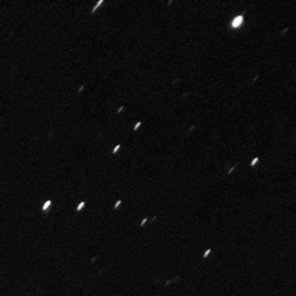

Kurzes Update nach dem Service.
Letzte Nacht konnte ich zwischen zwei Wolkenbändern nur knapp ein Std. testen.
Der Schneckentanz ist in etwa gleich wie vorher.
Die Sternverzerrung ist kürzer als vorher, aber der Durchbruch war das noch nicht!
Die Anhänge sind 200% Vergrößerungen Richtung Westen.

Hallo Norbert, wie gut war denn die Einnordung diesmal? So ähnlich wie vorher?
Wenn man davon ausgeht, dass die Strichlänge in der zweiten Aufnahme (mit_MGEN) vollständig in Deklination verläuft, also in der Koordinate, die beim SA nicht nachgeführt werden kann, dann sollte die gesamte hakenförmige Strichspur in der ersten Aufnahme (ohne_MGEN) also die Überlagerung aus der Drift in Deklination und der periodischen Eierbewegung der Stundenachse aufzeichnen.
Also, wenn die Drift in Deklination über 10 Minuten die erreichbare Qualität der Einnordung mit diesem Polsucher widerspiegelt, dann sehe ich schwarz mit einer wesentlichen Verbesserung.
Gruß, Peter

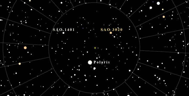

Alternativ könntest Du sharpcap benutzen, um die Pol-Missweisung auszumessen. Sharpcap hat eine tolle Funktion zur Polausrichtung. Dazu brauchst Du ein Setup, mit dem Du ca 1,5 Grad Bildfeld in Deiner Aufnahme hast.
Man macht eine kurzbelichtete Aufnahme der Polregion, die sharpcap per platesolve auswertet. Dann verfährt man die RA-Achse um ca 90 Grad und macht eine 2. Aufnahme.
Sharpcap macht erneut ein Platesolve und zeigt die Pol-Missweisung in Bogensekunden/-Minuten an. Zusätzlich zeigt sharpcap im Livebild an, wohin einer der sichtbaren Sterne per Verstellung der Montierung gebracht werden muß, um eine sehr präzise Polausrichtung zu erreichen.
Der ganze Ablauf ist über einen wizzard sehr gut erläutert und lässt sich mit etwas Übung in 2-3 Minuten erledigen.
Interessant wäre hier, wenn Du Deine Monti mal möglichst perfekt per Polsucher aufstellst und dann per sharpcap überprüfst, wie gut die Einnordung tatsächlich ist.
