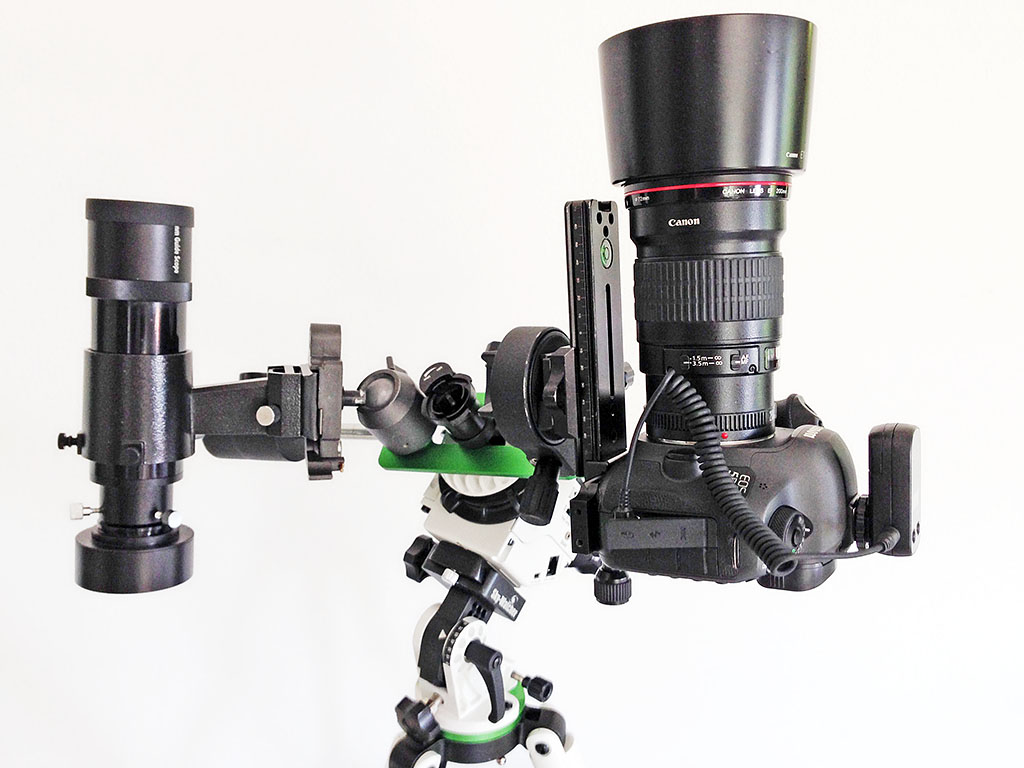

Hallo Norbert,
Gratulation, durch Deine Hartnäckigkeit hast Du nun einen für Dich gangbaren Weg zu richtig langen Belichtungszeiten gefunden. (y)

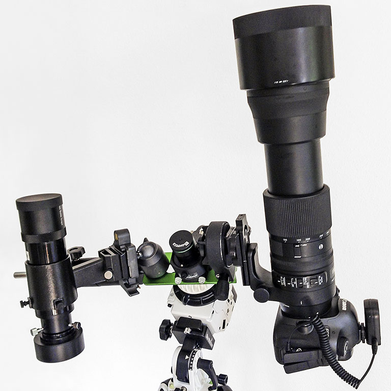

Kannst Du bitte ein aktuelles Bild vom Aufbau zeigen?
Hallo Fee,
gerne - siehe Anhang.
Der PoleMaster fehlt da zwar noch, aber das werde ich zeitnahe nachholen.
Das weglassen des Kugelkopfes ist ebenfalls sehr hinderlich bei der Ausrichtung und der Wahl des Ausschnittes. Der Kugelkopf an sich ist dabei auch vollkommen unschuldig gewesen. Allerdings bekommt man die Kamera mit dem Objektiv auf einem Kugelkopf nicht mehr genau in DEC ausbalanciert. Das hat in erster Linie mit der minderwertigen Konstruktion der DEC-Achse auf der L-Schiene zu tun. Da muss ich mir auch noch was bessere ausdenken bzw. optimieren.
Am optimalen workflow mit dem PoleMaster experimentiere ich momentan noch.
Das ist mit dem SA alles andere als einfach.
Sobald ich einen Standard-Arbeitsweg mit dem PoleMaster gefunden habe,
werde ich den hier auch veröffentlichen.
Beste Grüße und CS
Norbert
