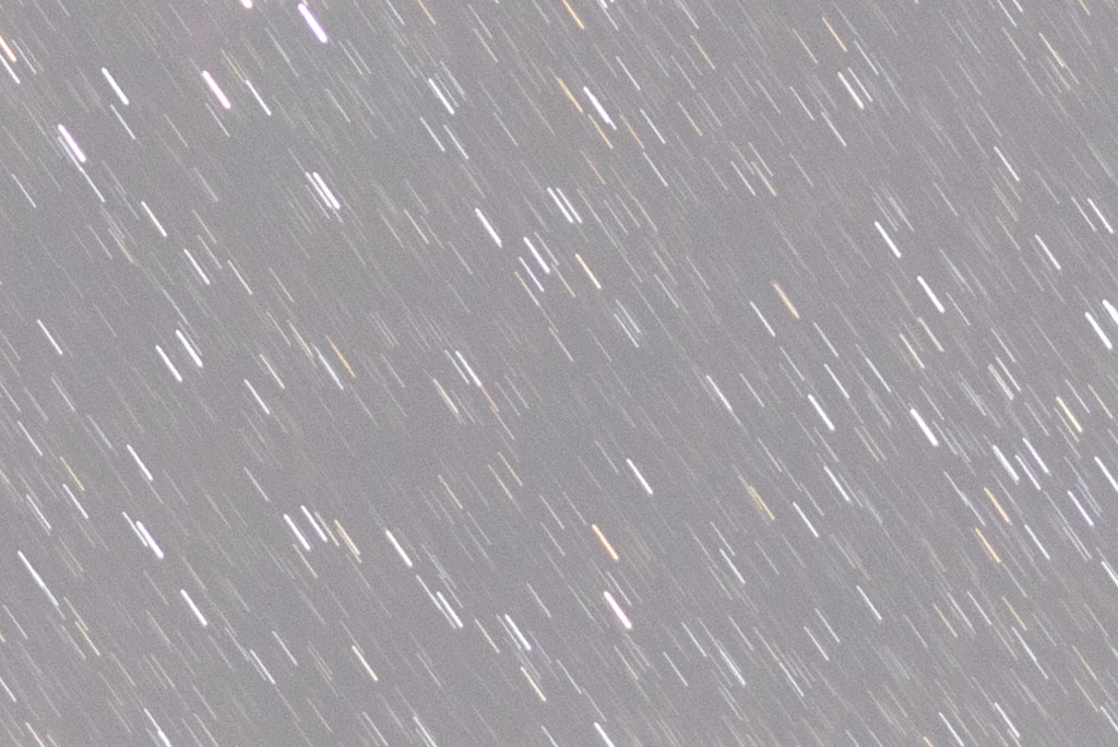

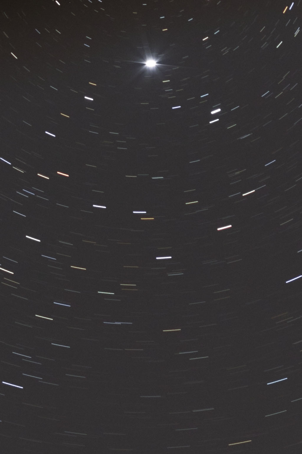

Der Anhang ist der Test vom 25.04.2019, mit Guiding, 200mm, 240 Sek, ISO 800, ohne Bearbeitung, 100% Ausschnitt aus der Mitte.

Das Bild, das Du angehängt hat zeigt Bildfelddrehung (Sternspuren halte ich für Bogenelemente) - die Achsausrichtung kann dementsprechend nicht stimmen.

es sieht aus als hättest du einen anderen als den Polarstern erwischt, auch wenn das eher unwahrscheinlich ist.
However, angesichts des rätselhaften Verhaltens, obwohl vermeintlich alles beachtet wurde, nehme ich an, daß eine der für korrekt gehaltenen Einstellungen eben doch nicht korrekt ist.
M.E. ist es jetzt nur möglich, den Verursacher zu finden, indem man sukzessive eine nach der anderen Komponente dazuschaltet und ein Foto aufnimmt, und zwar OHNE mechanisch auch nur den leisesten Fitzel zu verstellen.
Das Foto oben also in mindestens 3 Versionen bei vollem Aufbau wiederholen (Reihenfolge freilich beliebig):
1. alles aus, keine Nachführung, kein Guiding, alles starr! Mindestens 6min belichten, besser 10.
--> erwartetes Ergebnis: gekrümmte (schwach und 1fach-konstant!) und stetige Strichspuren in einer bestimmten Richtung im Bild, mit Polaris (so gut wie) im Drehzentrum: man sieht die Erdrehung, da wird nix wackeln.
2. alles genau wie bei 1, aber jetzt NUR Nachführung einschalten, Guiding bleibt aus! Belichten.
--> erwartetes Ergebnis: bei perfekter Nordung werden die Strichspuren exakt parallel zu denen aus 1 verlaufen, aber deutlich kürzer sein, Ziel=0, bei 10min BZ aber eher Wunsch als Wirklichkeit. Bei weniger perfekter Nordung werden die Strichspuren einer anderen Richtung folgen! Es kommt zu einer Überlagerung von Nordungsfehler und Geschwindigkeitsfehler des SKAD.
3. Nachführung UND Guiding einschalten. Belichten. In welcher Richtung laufen nun die Strichspuren? Erwartungsgemäß in eine ANDERE Richtung als zuvor. Theoretisch solltest du nun genau rechtwinklig zu den aus 1 verlaufende, aber deutlich kürzere Strichspuren sehen, die den reinen Einnordungsfehler zeigen müßten, also die DEC-Achse. (vorausgesetzt, daß der Mgen richtig arbeitet, wovon ich ausgehe)
Du erhältst 3 Aufnahmen, deren Sterne jedesmal in eine andere Vorzugsrichtung zeigen und aus denen du ablesen kannst, welche Komponente welche Richtung hat. Durch eine lange Belichtungszeit erhältst du eine Aussage zu möglichen mechanischen Ungenauigkeiten im Getriebe des SKAD, periodische Fehler.
Wenn die BZ jew. identisch waren, erhältst du eine Aussage über die absolute Größe und Richtung der Abweichung.
Das wäre mein Vorschlag für eine Herangehensweise zur Ermittlung des Delinquenten.
(öhm, noch schnell zur Sicherheit eine triviale Frage: alle Batterien sind voll?)

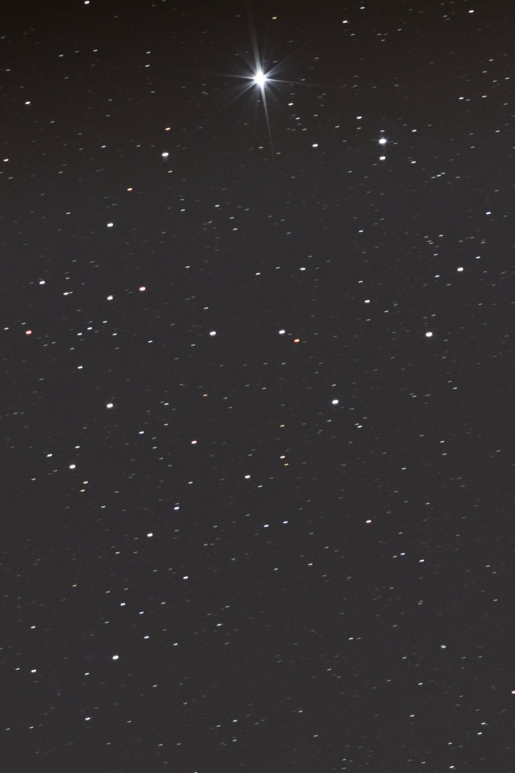

es ist natürlich nicht so, dass bis 120 Sek. alles super ist und schlagartig sich bei längeren Zeiten alles verschlechtert, sondern es ein weicher Übergang. Bis 90 Sek. kann ich ohne Guiding mit der Genauigkeit leben, mit Guiding geht das gerade so bis 120 Sek. aber danach ist definitiv nichts mehr zu gebrauchen.
Die Kamera war für den Test ziemlich genau horizontal ausgerichtet und zeigte ca. 60 Grad nach oben. Testfeld war die Mitte im Schwan.
Richtig, ich vermute auch, dass es wesentlich um die Ungenauigkeit in der Dec-Achse geht.

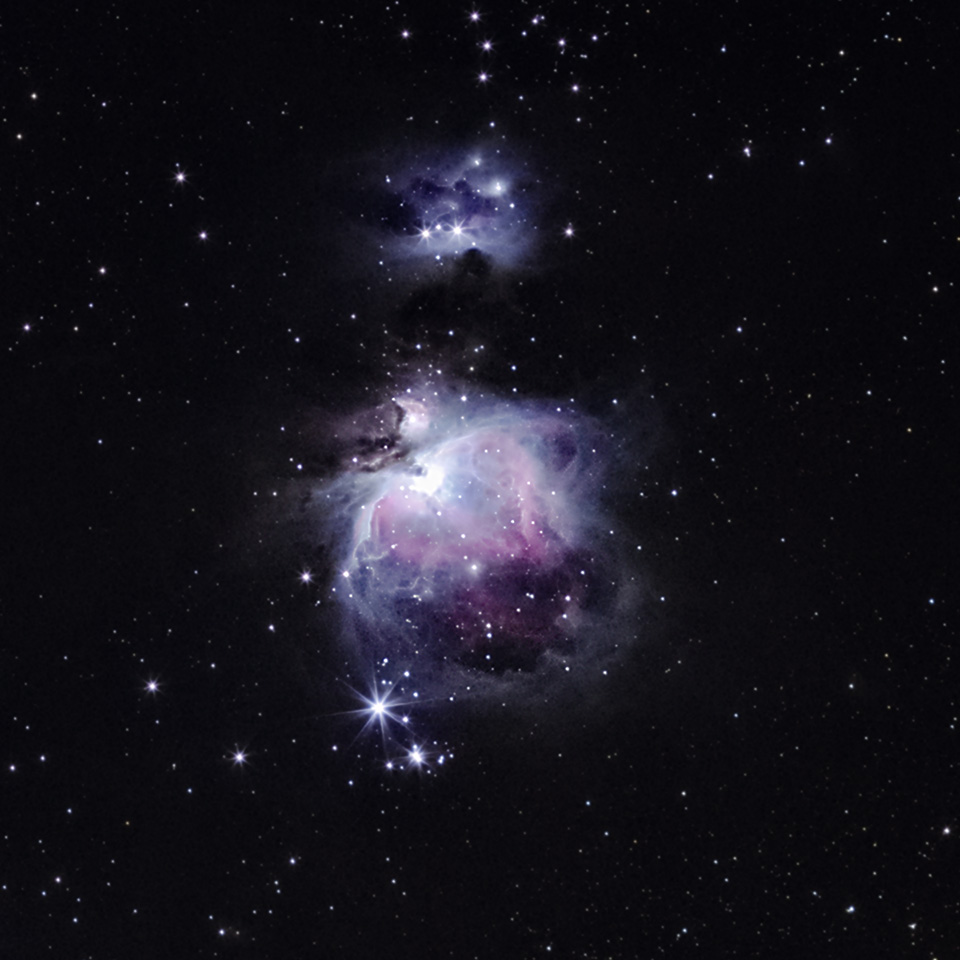

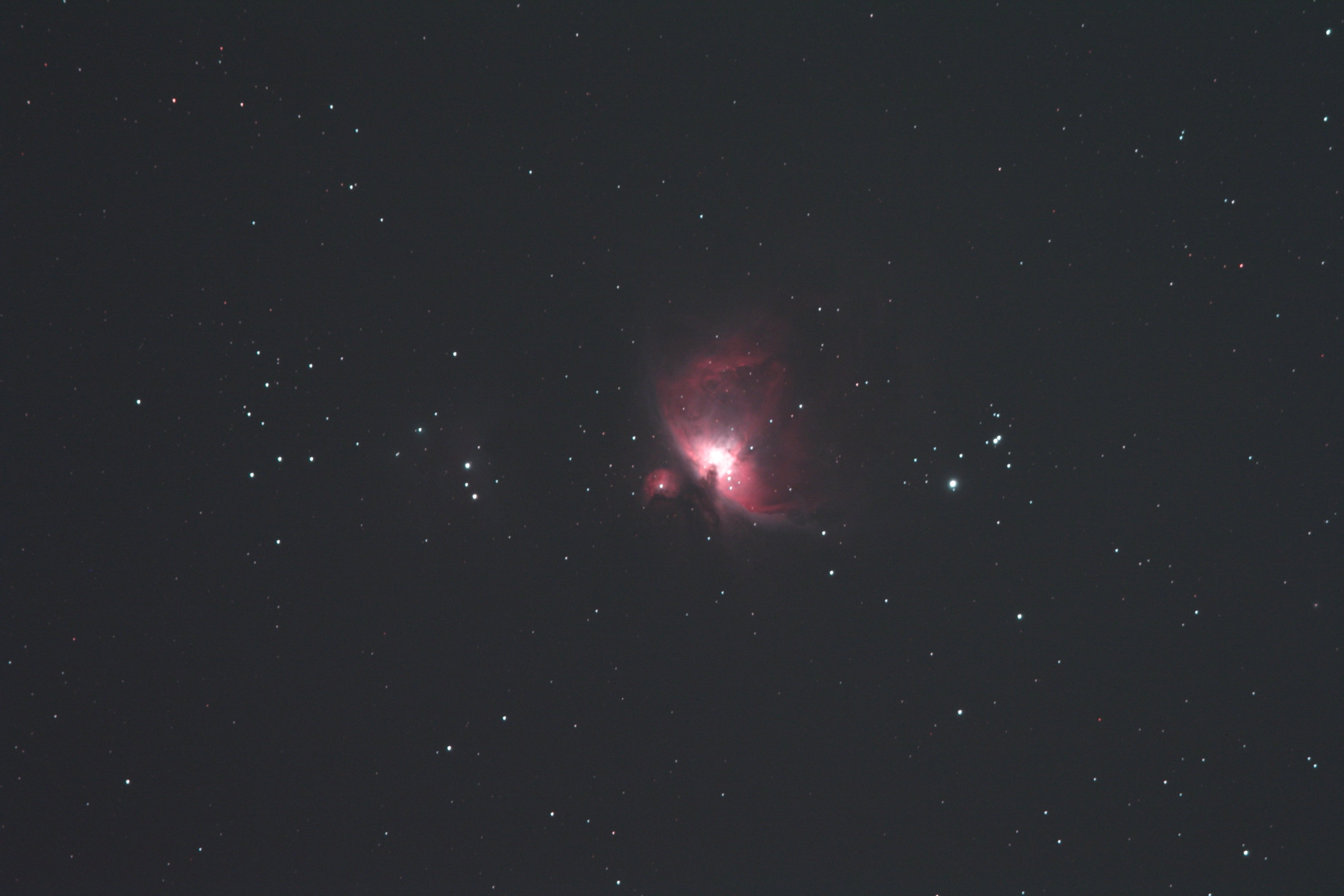

Das Bild im Anhang ist ein kleiner Ausschnitt vom Orion am 25.02.2019 mit 200mm bei 92x90 Sek., ISO 1600, ohne Guiding

der Orion ist auf jeden Fall in Ordnung, keine Frage. Ich bin wirklich gespannt, was dabei raus kommt. Ah - wegen dem Polsucher - es gibt einen Winkelsucher für das Teil, der sogar eine Lupe beinhaltet, ich habe das gleiche Teil mit anderem Adapter als Winkelsucher an der DSLR - kann man empfehlen. Man spart sich das Bodenturnen.

Hallo Norbert,
nach ersten Unstimmigkeiten mit der Nachführung, habe ich mich mit der SA genauer beschäftigt und Justage- sowie Bedienungsfehler festgestellt.
Die daraus resultierende Vorgehensweise wurde von mir in zwei Beiträgen mitgeteilt:
#1 und #5
Nun ist es mir möglich, auch 3 min mit 420 mm Brennweite einigermaßen gut nachzuführen.
Im Anhang ein unbearbeitetes Foto.
SA auf Sirui-Stativ
L-Halterung mit Gegengewicht (Gewicht 1,8 kg)
TS ED 70/420 Refraktor inkl. LED-Sucher, Flattener, 2" Filterschublade mit UHC-E Filter, EOS 1000Da mit Kabelauslöser (Gewicht 2,9 kg)
Gesamtzuladung: 4,7 kg, Aufnahmeort: Balkon mitten im Ruhrgebiet, leichter Dunst aber windstill
Frank

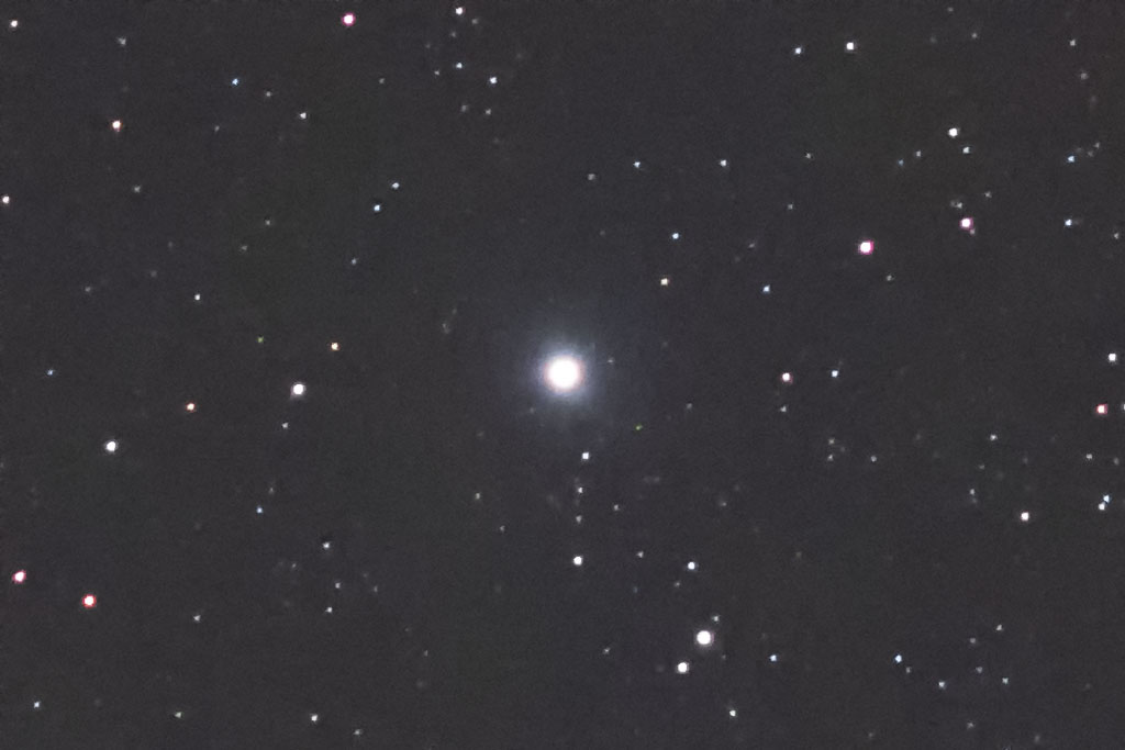

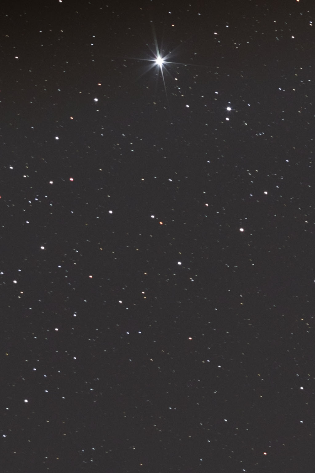

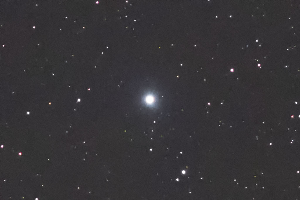

Zurück zum Thema. Tests von heute Nacht mit dem Versuch den Fehler einzukreisen.
Zunächst habe ich mal sicher gestellt, dass ich vom Balkon (mit sehr eingeschränkter Sicht nach Norden wegen der Dachkante) tatsächlich auf Polaris Einnorde ;-) Das ist nun sicher geklärt.
Fotos im Anhang
01-aus dem Garten mit guter Übersicht nach oben - Polaris in der Mitte (10 Sek. vom Stativ, ISO 6400)
02-vom Balkon - Polaris ebenfalls in der Mitte (10 Sek. vom Stativ, ISO 6400)
03-Polaris oben, knapp unterhalb der Dachkante, vom ausgeschalteten SA (600 Sek., ISO 100)
04-Polaris oben, knapp unterhalb der Dachkante, mit aktivem SA, ohne Guiding (600 Sek., ISO 100)
05-Polaris oben, knapp unterhalb der Dachkante, mit aktivem SA plus Guiding (600 Sek., ISO 100)
Frustrierender Weise ist bei diesem Test ohne Guiding fast besser als mit Guiding, aber die Richtung der Verzeihung ändert sich. Polaris blieb während der gesamte Zeit und auch noch 2 Std. danach genau da wo er im Polsucher hingehört.
Ich habe nach wie vor keine Ahnung was das schief läuft.
Beste Grüße und CS
Norbert

Hallo Norbert,
- aus welchem Material besteht Dein Balkon (Stahlkonstruktion, Stahlbetonplatte, Holzkonstruktion)?
- freitragend?
- teilweise abgestützt?
- komplett abgestützt?
ich habe den Verdacht, daß durch Dein Gewicht der Balkonboden sich um einen kleinen Betrag senkt und so die Einnordung nicht wirklich stimmt...

Hallo Fee,
der Bodenbelag meines Betonbalkons ist wirklich nicht über jeden Zweifel erhaben, da er so eine Art Holzimmitation aus Kunststoff ist, die beim rüberlaufen etwas nachgibt. Also die hatte und habe ich auch schon im Verdacht. Während der Auslösungen darf ich den Balkon, der 1,30 breit und ca. 15m lang ist, nirgends betreten. Anderseits steht das Sachtlerstativ sehr breitbeinig und niedrig sehr stabil. Insofern ist es schon sehr unwahrscheinlich, dass der dafür verantwortlich ist. Ich werde den Test aber zeitnahe auf festem Untergrund abseits des Balkons wiederholen.
