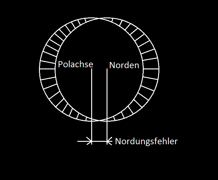

nach allem, was ich so lese, bedarf es keiner Diskussion bzgl unzulänglicher Einnordung, das ist es nicht, wie man an deinem Orion-Bild sieht. Jegliche Diskussion darüber erachte ich als obsolet.
Für mich sind 2 Dinge übriggeblieben, die signifikant sind:
1. die Bilder mit und ohne Guiding unterscheiden sich dahingehend, daß die Strichspuren in unterschiedliche Richtungen verlaufen.
2. die Balkonstandfläche reagiert auf unterschiedliche Gewichtsbelastungen "dynamisch"
Das heißt, daß jede Liebesmüh beim Einnorden vergebens ist, sobald der Balkon anschließend verlassen wird.
Ein erneuter Versuch macht also nur auf solidem Untergrund Sinn, damit wir diese Fehlerquelle ausschließen können. Du erwähntest deinen Garten, dessen Boden dürfte stabiler sein. Lege Brettchen unter die Stativfüße, um ein Einsinken zu verhindern.
Leider ist das aktuelle Wetter nicht gerade hilfreich für in-situ-Tests, aber ich möchte dieselbe Testreihe wie in Post 21 nochmal empfehlen, aber auf sicherem Untergrund. Ich wage mal die Vorhersage, daß wenn sich der Boden nicht mehr bewegt, eine strichfreie Aufnahme möglich sein sollte.
Wenn man dann Strichspuren sieht, dürften die nur in radialer Richtung verlaufen (geguidet), da der Mgen ja die mögliche Abweichung der Winkelgeschwindigkeit zwischen SA und Erdrotation kompensieren sollte. Je genauer genordert werden konnte, je kleiner werden die radialen Strichspuren ausfallen. Hab mal versucht, das in eine Skizze zu fassen:
Die Polachse ist die des Polsuchers, Norden ist der wahre Himmels-Nordpol. Die radialen Striche entsprechen mit Betrag und Richtung dem Nordungsfehler (den man ja nur so gut machen kann, wie es die Umstände zulassen).
So sähe m.E. eine Langzeitbelichtung mit nur einer Achse (RA) aus, geguidet.
Man sieht auch, daß es 2 Punkte gibt, wo sich beide Kreise überlagern. In diesen Punkten, oder besser auf einer gedachten Gerade, die durch die beiden Punkte verläuft, sollte man keine Strichspuren sehen. (hoffe, ich hatte grad keinen Knoten im Kopp...).
Den Versuch würde ich auf jeden Fall machen. Mir sind bei den bisher vorhandenen Daten zuviele Fragezeichen übrig. Die müssen weg, also reduzieren wir systematisch die Randbedingungen bis nur noch Phänomene übrigbleiben, die wir eindeutig auf die Monti und deren Guiding zurückführen können.
Wenn ich mich nicht irre, sollten wir mit Guiding genau das Verhalten im obigen Bildchen erwarten dürfen, Strichspuren verlaufen genau radial (natürlich je besser genordet, desto schwerer auszumachen)
Ohne Guiding sollten diese spiralförmig verlaufen, also mit einem Winkel größer 0 bezgl eines radialen Verlaufs.
Naja, Wetter bräuchtmer halt...
Grüße und CS!!

- Stern zurück in die Bildschirmmitte des MGEN holen (durch Verstellen am Kugelkopf, nicht an der Polhöhen- oder Azimutschraube!)
- 3 Umdrehungen der Polhöhenschraube machen
- wandert der Stern jetzt langsamer raus, war es die richtige Drehrichtung, wander er schneller raus, war es die falsche Drehrichtung
- Vorgang so lange wiederholen, bis der Stern in der Mitte bleibt
nochmal a) und dann b) durchführen, meist ist noch eine kleine Korrektur nötig. Einscheinern fertig. Längere Belichtungszeiten sind prinzipiell jetzt möglich.
SA auf Motiv schwenken, MGEN jetzt nach Bedienungsanleitung auf RA-Achse kalibrieren. Autoguiding in RA starten. Belichtung des Motives starten.
Bei zweiachsigen Montierungen ist das Scheinern mit ein bissy Übung in 15 Minuten erledigt, weil man per biegsamer Welle oder Motor den Stern sanft in die Bildschirmmitte zurückholen kann.
Das Einstellen über den Kugelkopf auf dem SA ist dagegen extrem frickelig und der Grund für meine Aussage, daß das nix taugt. Bis damit halbwegs korrekt eingescheinert ist, ist ne kurze Sommernacht rum und Du hast kein einziges Foto gemacht.
