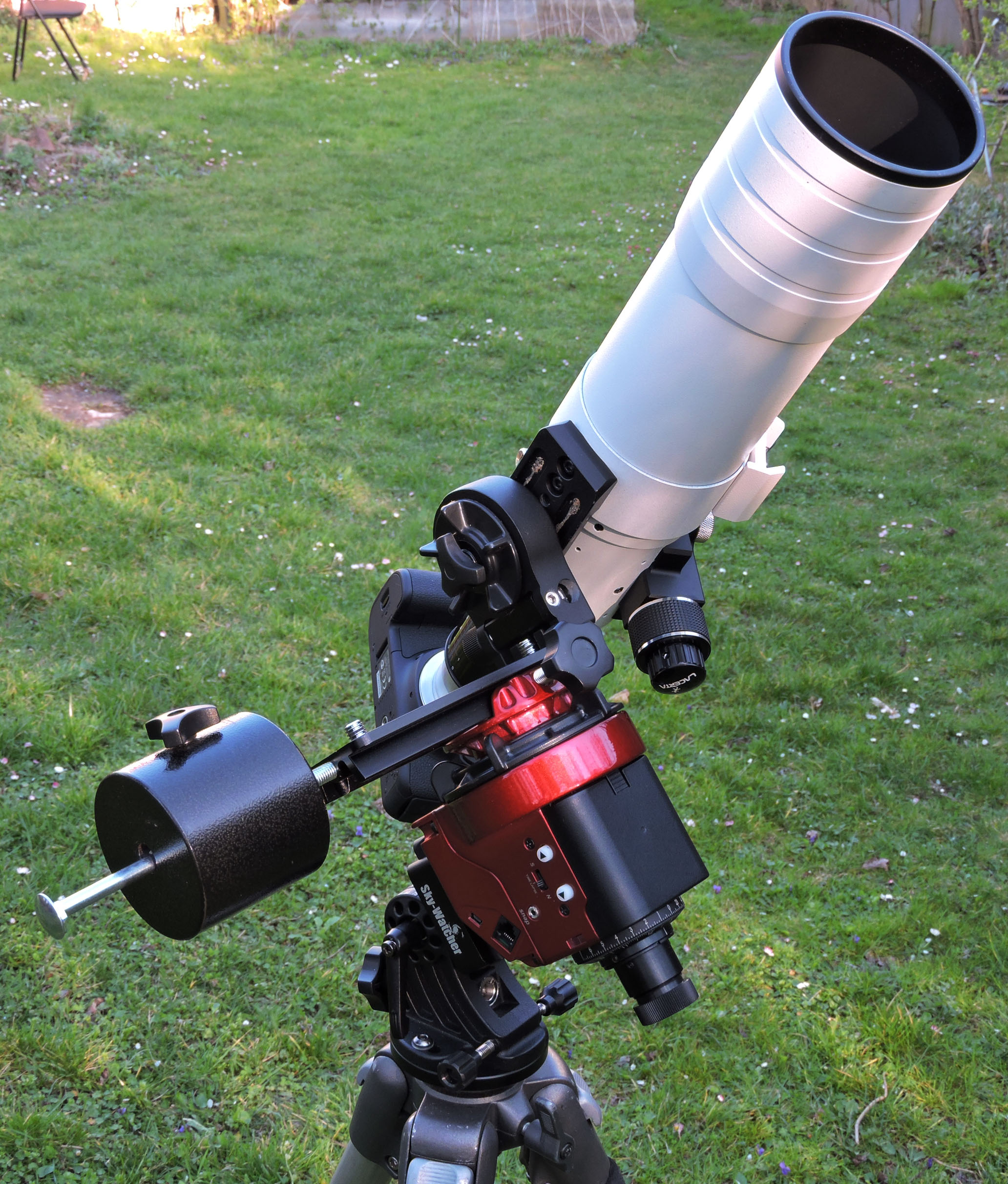

Geht auch mit 72/432, allerdings wurde das Beispielbild mit 2 min belichtet bei der Brennweite, ohne Guiding.
Da hängt auch noch die Canon mit dran und ein Gegengewicht.
Hebel und Gewicht scheinen das Setup hier nicht zu stören... :unsure:

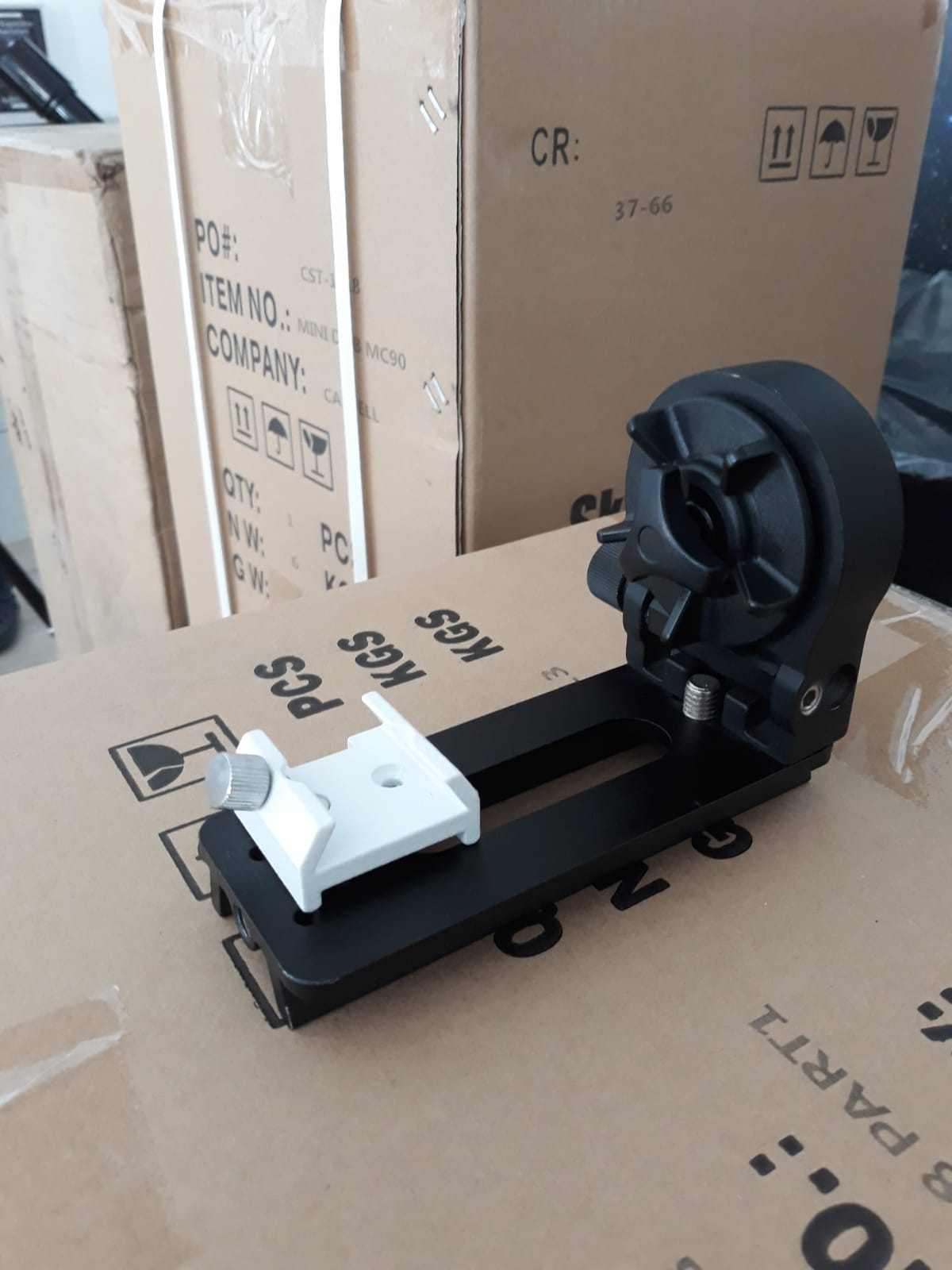

hallo Norbert,
ja, da hast du noch 2 weitere Köpfe auf den StarAdv, wobei der unter der Eos vielleicht nicht ganz in sich verwindungsfrei ist. Haben die beiden Platten welche sich gegeneinander drehen wirklich keinerlei Spiel? Auch Kugelköpfe habe ich schon unter Gewicht langsam nachgeben gesehen. Es wäre vielleicht einen Versuch wert, all das erst mal wegzulassen um einen Fehler in der Einnordung und dem StarAdv von Fehlern in der angebauten Mechanik zu unterscheiden.
Den Sucherschuh bringst du in Nullkommanix auf die L-Schiene, statt dem 2. 3/8 Zoll Gewinde. Dieses wegnehmen und den Sucherschuh in eines der entstehenden M5 Gewinde verschrauben, so wie hier gezeigt:
105805
Der Sucher schaut dann zwar zum Äquator, aber für reines RA Guiding reicht das völlig. Eine Bildfelddrehung entsteht nur bei zu grober Einnordung. Ich schaffe es übrigens auch in 3 Minuten die Strichplatte zu zentrieren :devilish: bei Tag ist es aber viel leichter.
lg Tommy
Hallo Niki,
eine ähnliches Setup wie Tommy verwende ich auch.
https://forum.astronomie.de/threads...cheinern-polar-alignment.273549/#post-1396928
Nur ist mein 70/420 ED Refraktor etwas leichter als der Lacerta und ich liege, inkl. Gegengewicht, bei 4,7 kg.
Vom reinen Gefühl her schon die absolute Obergrenze.
