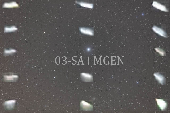

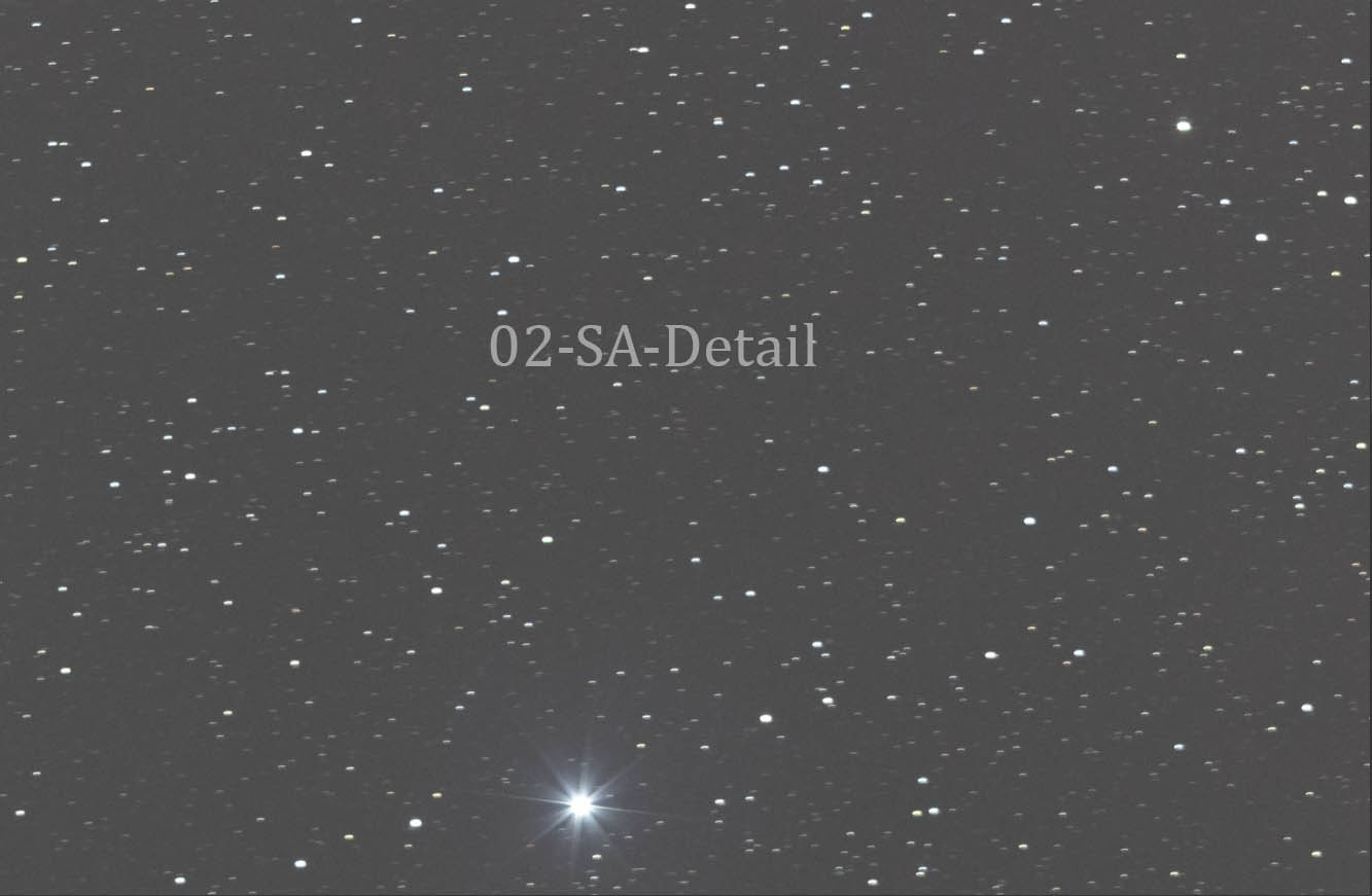

Hallo Norbert nochmal, Du hast Dich ja schon sehr bemüht, aber irgendwie ist das noch nicht das Gelbe vom Ei.
Wie Tommy auch schon bemerkte, in Bild 2 laufen die Strichspuren allesamt parallel durch's Bild, sogar durch den Pol. Sieht wie eine Verschiebung der gesamten Montierung aus. Vielleicht vibriert da auch etwas? Bei nahezu voller Öffnung zeigt die Linse auch schon arge Bildfehler. In Bild 3 mit MGEN scheinen die Strichspuren hingegen um ein außerhalb der Bildmitte liegendes Zentrum zu laufen. Das sieht tatsächlich nach Bildfelddrehung um den Leitstern aus.
Eine harte Nuss, aber jedesmal gibt es neue Einsichten.
Bleib dran, mit besten Grüßen,
Peter

Hallo Peter,
Du sagt es. Danke für Deine Analyse.
Zu hören und zu fühlen war da nichts. Insofern habe ich keine Idee was da vibrieren sollte.
Das ganze mutiert (für mich) zu ein Rätsel :)
Beste Grüße und CS
Norbert
Der Verzug im 3. Bild ist nicht mehr auf eine Kreisbahn,
sondern verläuft quer zur Rotation.
In Bild 2 sehe ich diese Rotation nicht mehr. Und auch nicht in Bild 3.
Hier sind die Sterne zwar verzogen, aber nicht mehr kreisförmig,
sondern alle in eine Richtung. Einen solchen Verzug würde ich
nicht einem Fehler zuordnen, bei dem es um Rotation geht,
sondern eher einem Impuls, einem Anstoßen, dem Absenken eines Stativbeins,
oder sonst irgendwas in dieser Richtung.

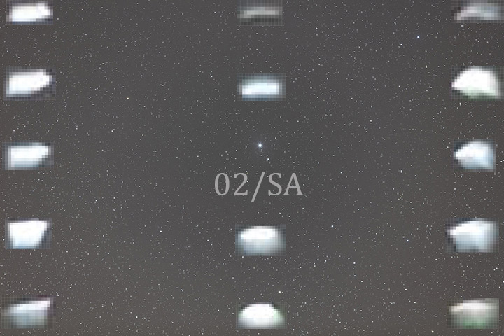

Hallo Norbert, Hallo Ihr Anderen,
Genau diese Warnehmung beschrieb ich in den Posts 157 und 170.
Ich verstehe das immer noch so, daß die Nachführung des SA ausschließlich
über die R-Achse passiert, durch Drehen der gesamten Einheit mit dem
Tempo der Erdrotation. Der MGEN macht das noch etwas genauer,
indem er den Motor im passenden Moment beschleunigt oder bremst.
Funktioniert natürlich nur dann, wenn die Drehachse parallel zur
Erdachse steht, was wir ja durch Polausrichtung / Einnorden erreichen.
Bis hierhin ist das kalter Kaffee, ich weiß....
Das Ganze ist demnach als -ich nenne das mal so- zweidimensional kontrolliert zu sehen.
Dreidimensional kontrollierbar würde das erst erst werden, wenn auch eine motorisierte
DEC-Achse ins Spiel kommt, aber das haben wir ja bekannterweise hier nicht .
Alle Fehler, die mit Polausrichtung und der exakten Drehung der R-Achse
zu tun haben, resultieren im Bild typischerweise in kreisförmigen Strichen.
Bildfeldrotation eben.
Die Bildfeldrotation um den Pol hält sich aber in den Bildern 2 und 3 in Grenzen,
vielmehr ist eine krasse Bewegung zu erkennen, die nicht im vom Motor und
MGEN kontrollierbaren Bereich liegen müsste.
Also im mechanischen Bereich der Montierung.
Frage also:
Sind die Lager in Ordnung?
Biegt sich nicht doch irgendwo etwas durch oder gibt nach?
Ist die Achse wirklich gerade, oder hat sie vielleicht einen Schlag?
Für letzteres könnte sprechen, dass nach Öffnen der Klemme
und Verdrehen die Polausrichtung im Eimer ist. Das ist ungewöhnlich.
Nicht uninteressant wäre auch zu wissen, ob die Bewegung, die zu diesem
Bildfehler führt, eine kontinuierliche Bewegung ist, oder aus einem spontanen
Ereignis herrührt. Ist es denkbar, beim nächsten Test zusätzlich ein 600sek Video
zu machen, dann käme eventuell die Information hinzu,
zu welchem Zeitpunkt der Fehler auftritt. (Nur so ne Idee)
Das geht sehr wahrscheinlich auch in der Stube.
Dietmar

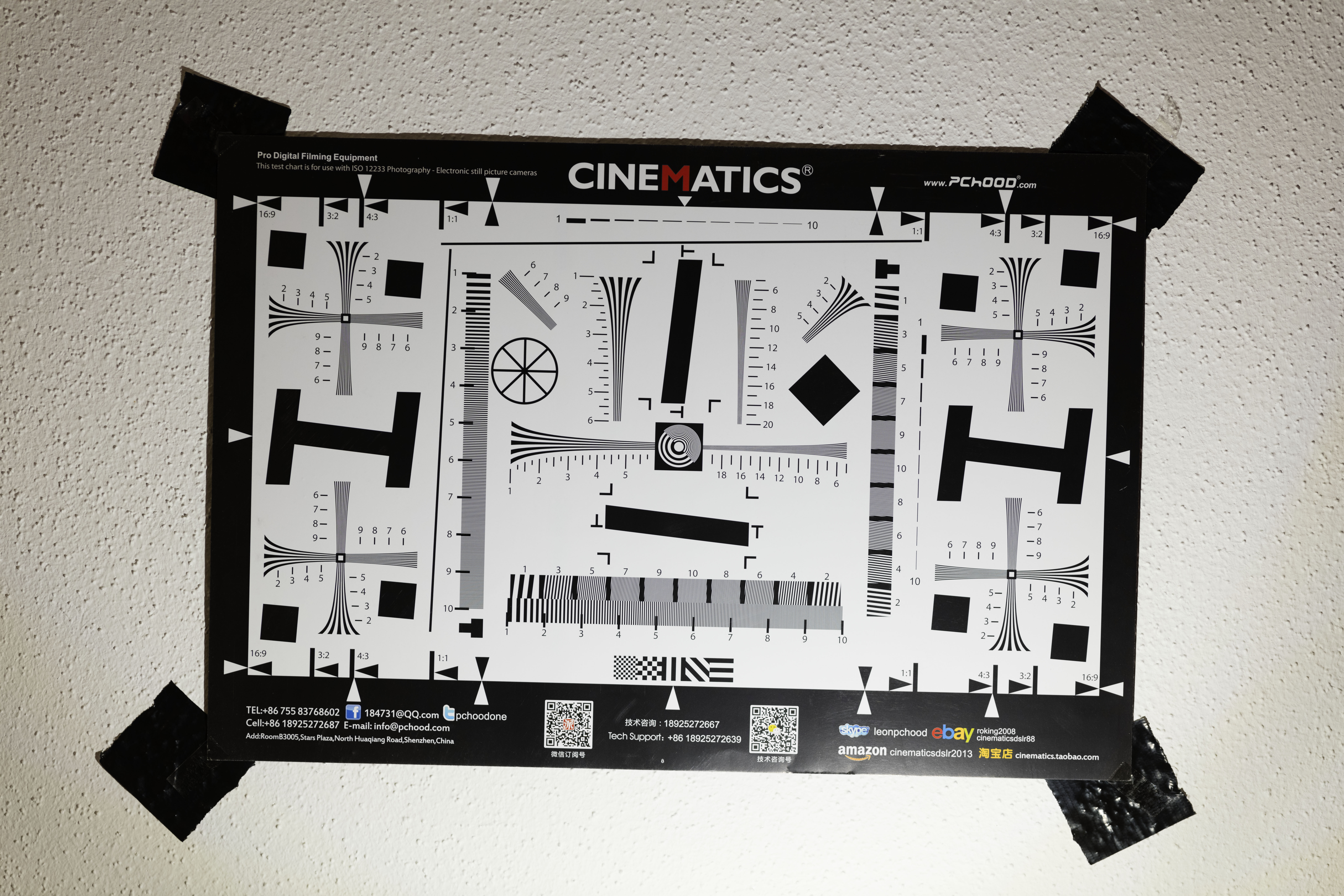

servus Norbert,
- habe mir dein Setup auf Seite 4 nochmal angesehen: Sieh zu dass du den Fotokopf unter der Polhöhenwiege runterbekommst.
Dann kannst du den SA direkt am Stativ montieren. Stativ wenig ausfahren, es sieht net besonders stabil aus.
- 1.24 pix/s ist normal für die 180mm vom Sucher
- K Oph Bilder: Sehr gut, wir sehen senkrechte Striche! Welche Richtung ist das am Himmel, ungefähr DEC? Konnte es anhand CdC nicht herausfinden. Klassisch ist dass der Stern im S aufsteigt oder absinkt- bei schlechter Einnordung. Ansonsten könnte es auch bedeuten, dass deine Kamera absinkt.
- indoors testen: Am besten ein Testchart mit feinen Markierungen nehmen, mit Fernauslöser knipsen, und eine Zeit später wieder. Dann die Bilder blinken und schauen ob sich eine Verschiebung zeigt. Test auf Stabilität.
lg Tommy
Hallo Tommy,
- Das auf dem Sachtlerstativ ist ein 100 mm Fluidkopf für sehr schwere Filmkameras.
Den kann man nicht einfach abbauen - ansonsten müsste man ein komplett neues Stativoberteil, oder eher noch ein komplett neues Stativ bauen. Diese Stative gehören zu den besten, die Du auf diesem Planeten überhaupt erwerben kannst. Ich kann dann nur alternativ anbieten, dass ich mit einem schweren und stabilen Gitzostativ weiter teste.
Mal ganz ehrlich und ich weiß, dass für Astrofotografen die Stative so etwas wie heilige Kühe sind, aber wenn diese Stative wirklich der Grund für mein Problem sind, "esse" ich (sprichwörtlich) einen Besen ;-) Aber gut, ich weigere mich nicht, denn irgendwo muss der Fehler ja liegen
- Mein Sucher ist mit 162mm angegeben, aber wenn die Werte normal sind, ist das ja immerhin beruhigend.
- lt. Stellarium ist K Oph von meinem Standort (nahe Rosenheim) am 08.05.2019 um 1:39 Uhr (für die 600 Sek. Aufnahme) an folgender Position (leicht aufsteigend):
Rekt/Dekl (J2000.0) 16h57m39.72s/+9°20’47.9“
Rekt/Dekl (zum Datum): 16h58m36.10s/+9°20’47.9“
- indoor Test
Ok, Testcharts habe ich genug ;-) Fernauslöser ist auch klar.
200mm Brennweite nehme ich an und gleicher Aufbau des Setups wie beim letzten Test - oder?
Objektiv mittig auf das Testchart ausgerichtet - nehme ich an.
Auf dem frei laufenden SA in Sternengeschwindigkeit (natürlich ohne MGEN) - richtig?
Welche Belichtungszeit? Welches Intervall? Über welchem Zeitraum (Länge)?
Was verstehst Du unter „blinken“?
Da sich die Lichtverhältnisse hier momentan dauern ändern (Sonne/Wolken) werde ich den Test doch lieber in der Nacht mit gleichbleibend künstlicher Beleuchtung/Dauerlicht anpeilen.
Das zentrale mittige Kreuz der Strichplatte des SA richte ich demnach auch auf die Mitte des Testcharts aus - ok?
Also wenn ich das richtig interpretiere, möchtest Du, dass ich die Stabilität des gesamten Setups teste, so wie das zum letzten Test in der Nacht aufgebaut war - richtig?
Ich nehme zunehmend stark an, dass ein Besuch bei Dir immer wahrscheinlicher wird :)
LG
Norbert

grüezi,
indoors bitte nicht nachführen, ausser dein Zimmer dreht sich :)
Wir gucken nur, ob alles bleibt wie es ist oder etwas nachgibt.
Gesamtaufgaben in Teilaufgaben zerlegen.
Ich habe schon gesehen, dass bei der Aufnahme mit starrem SA die Sterne nahe des Pols nicht verzogen sind.
Wir müssen es trotzdem testen, um sicher zu gehen. Ich habe schon manche Kugelköpfe knallhart geklemmt,
abr trotzdem ist das Objektiv ganz langsam abgesunken. Checken ob die Striche dem Übergewicht folgen.
Bitte gleich auch den SA selbst checken, ob die Achse satt in den Lagern sitzt oder etwas herumschlackert.
Normal kann man die bei gelöster Klemmung teigig drehen, und spürt kein Spiel.
Mit ner geklemmten Schiene als Hebel spürt man das ganz gut.
lg Tommy
Hi Tommy,
die Info kommt gerade rechtzeitig, da der Test vor drei Minuten begonnen hat.
Gut, also SA aus - ist erledigt. Reichen dann pro Minute ein Bild über zwei Stunden?
Gefühlsmäßig dreht sich mein Zimmer schon, aber real wohl nicht :)
Hab ja gerade den SA auf das Testchart eingerichtet. Also nach meinem Gefühl (auch mit Schiene) schlackert da nichts. Ob Du es glaubst oder nicht, ich erwarte da keine Striche - warum auch, aber in zwei Stunden wissen wir das genau.
LG
Norbert

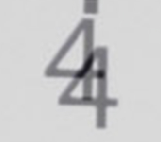

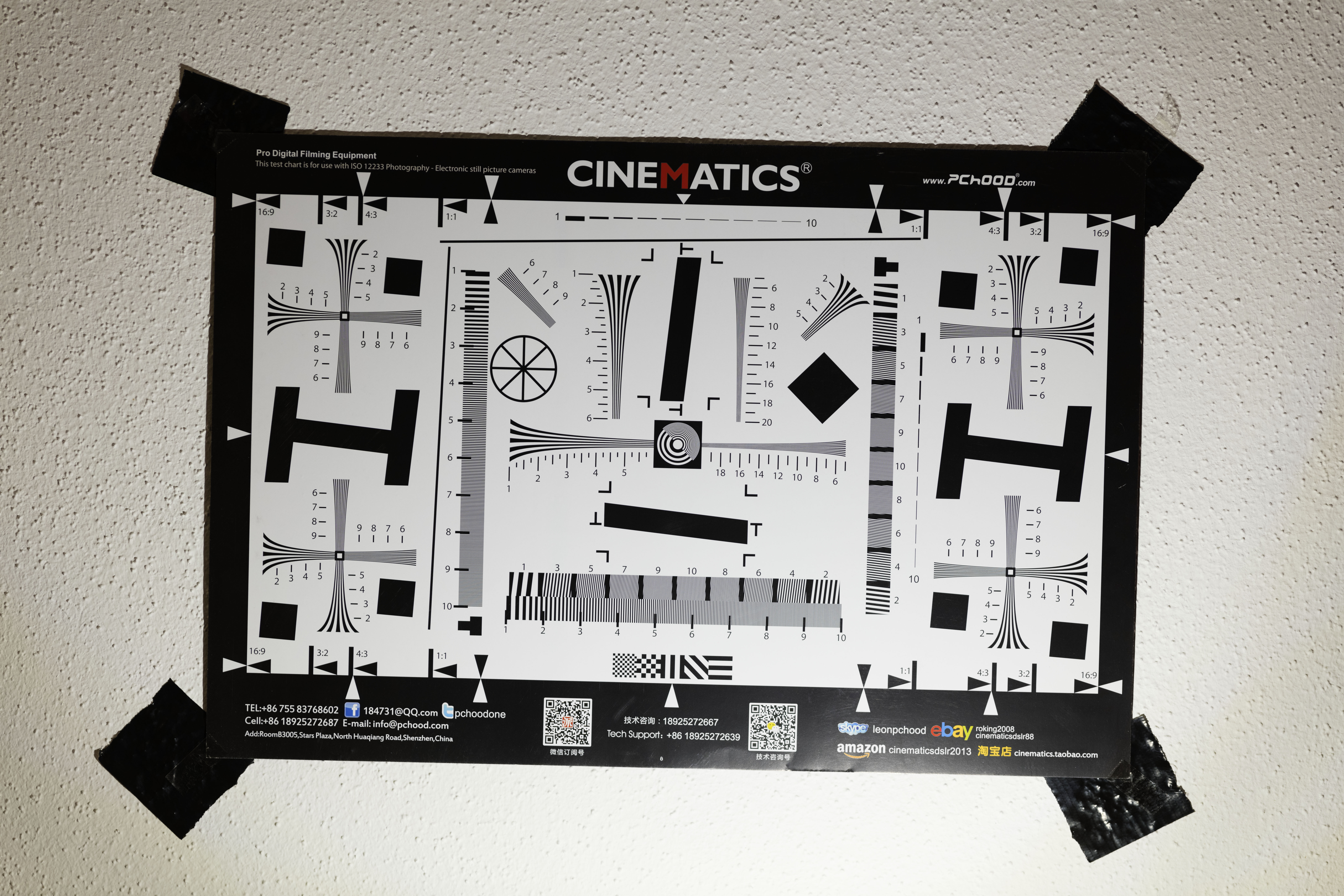

Ok Tommy,
Du hast gewonnen!
Das Sachter, oder irgendetwas im Setup gibt nach - ich bin fassungslos.
Das erste Bild ist genau um 0 Uhr entstanden und das zweite genau um 3 Uhr - siehe Anhang.
Der nächste Test mit dem Gitzo läuft bereits.
Wenn das die gleiche Fehlleistung bietet, fliegt der Kugelkopf der Hauptkamera als erstes raus.
So langsam wird es spannend und so entsetzt ich auch bin, bin doch froh, dass wir endlich eine Fährte haben ;-)
Danke für Deine Hartnäckigkeit!
LG
Norbert

Hallo Jörg und Tommy,
der soeben abgeschlossene Test mit Gitzo war auch nicht das gelbe vom Ei.
Insofern kann es auch sein, dass die Stative unschuldig sind und der Kugelkopf sich als Übeltäter rausstellt. Aber jetzt keine Vermutungen mehr, sondern schlicht weiter testen und zerlegen. Also als nächstes den Kugelkopf aus dem Spiel nehmen. Dann sehen wir weiter.
Ich bleibe dran...
Beste Grüße und CS
Norbert

Hallo Norbert und allerseits,
also ich zähle einen horizontalen Versatz von 8 Pixeln, und einen vertikalen Versatz von 14 Pixeln zwischen den Aufnahmen um 0 Uhr und 3 Uhr.
Macht insgesamt √(8²+14²) ~ 16 Pixel, was der Strichlänge der Sterne schon ziemlich nahekommt, allerdings über eine sehr verschiedene Zeitspanne.
Gruß, Peter
