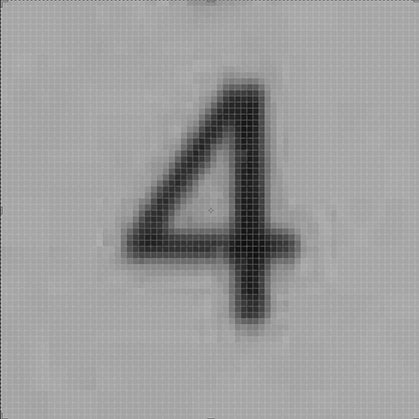

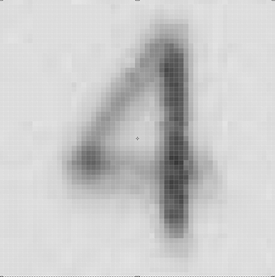

wenn das Messinstrument (also die Kamera) wesentlich mehr Fehler generiert als offensichtlich die Stative oder das gesamte SA-Setup, kann man einfach nicht vernünftig testen und bekommt keine belastungsfähige Aussage. Vom Gras wachsen hören - sind wir bei diesem Test noch weit entfernt. Da geht es nicht um Pixel sondern um mehrere Millimeter!
Wenn ich eine Belichtungsreihe mit dieser Kamera mache, bleiben die Fotos der Serie Pixelstabil. Klar, wenn ich nur alle 15Min. ein Foto mache, schläft die Kamera in der Zwischenzeit ein. Das entspricht auch nicht der Realität eine Astrosession, wo zwischen den Auslösung max. 5 Sek. liegen. Aber auch Sequenzen mit 60 Sek. Pause habe ich getestet und dazwischen schläft die Kamera nicht.

Zugegeben, die Bildqualität leidet "gewaltig", aber mit ISO 50, f11 und 10fach ND kommt man auch locker auf eine Stunde Belichtungszeit. Der letzte Test zeigte auf, dass das Gitzo alleine und ohne Kopf stabil steht. Die Reise geht weiter...
und es liegt eindeutig an der Kamera, dass jedes Bild einen minimalen Versatz hat.

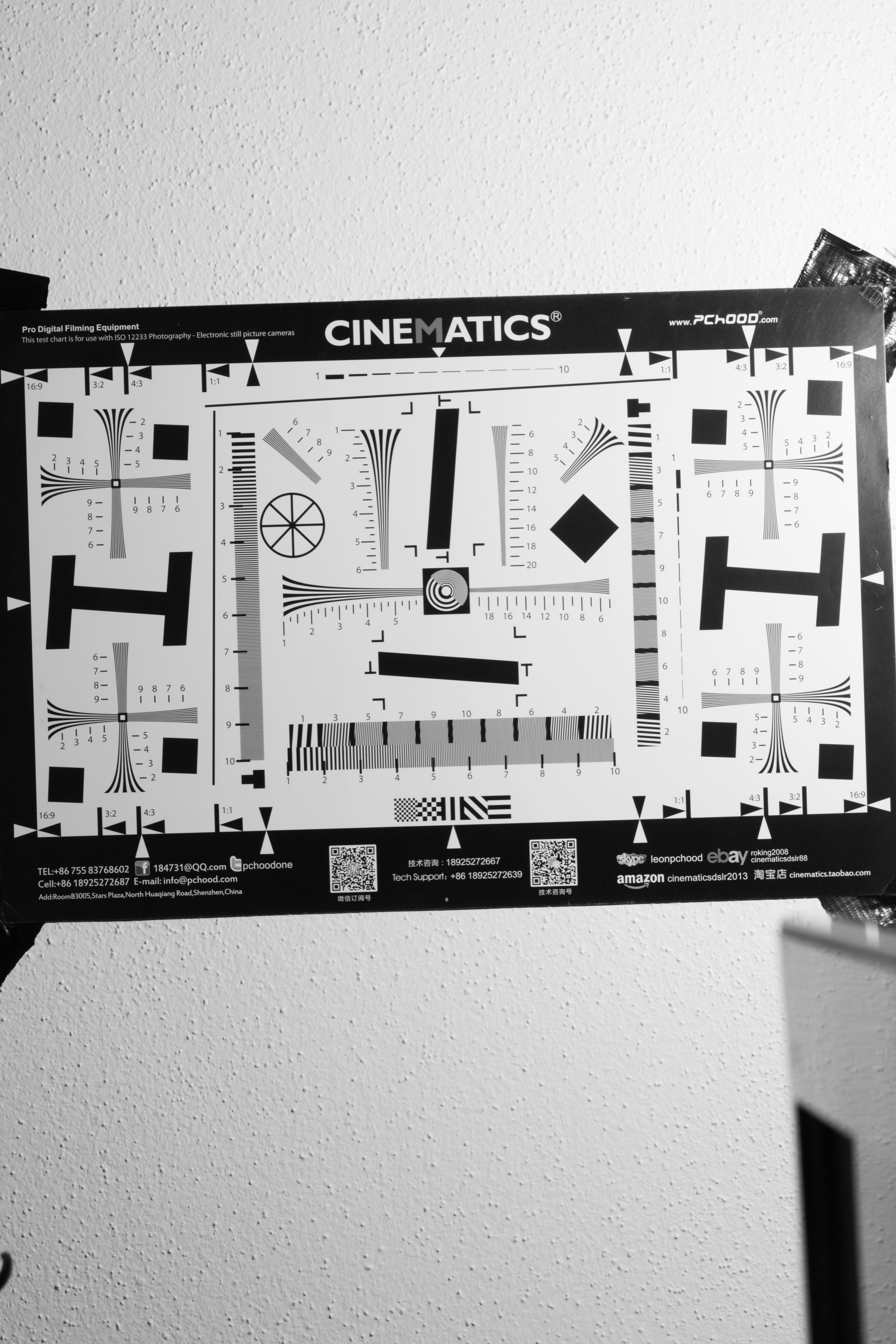

Hallo allerseits,
alles auf Anfang. Stabilitätstest auf ein Neues.

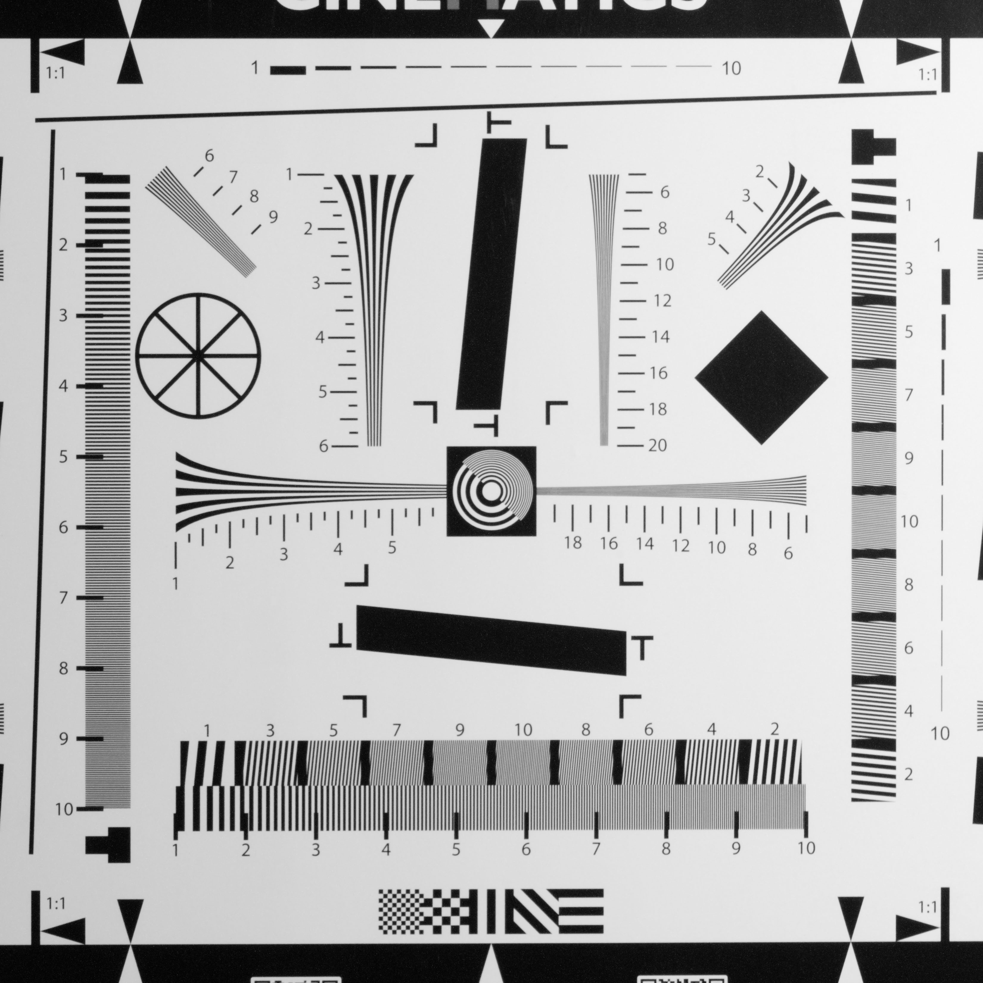

Nach langem hin und her habe ich ein neues und hoffentlich belastbares Testsetup mit einer 8W LED und dem Testchart.
Das angehängte Bild ist leider nicht besonders scharf, was in erster Linie dem schwachen Licht in Verbindung mit dem mächtigen ND-Filter geschuldet ist,
aber stabil!
ISO 50, f/20, 1 Stunde Belichtungszeit, 200mm, ND-Filter, die Kamera auf dem Gitzo (2/3 ausgezogen) ohne Kopf (daher schlecht ausgerichtet - sorry).
Außer dem Objektivprofil und der Konvertierung nach s/w ist das RAW praktisch unbearbeitet in sRGB, JPG-8.
Wenn wir dieses Bild als Referenz nehmen, können wir von vorne mit dem Aufbau beginnen.
Denn wenn sich innerhalb einer Stunde was bewegt, werden wir (so hoffe ich) einen deutlichen Unterschied sehen.
LG+CS
Norbert

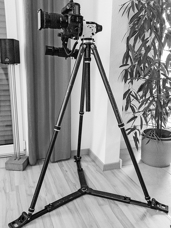

Zurück zum Thema

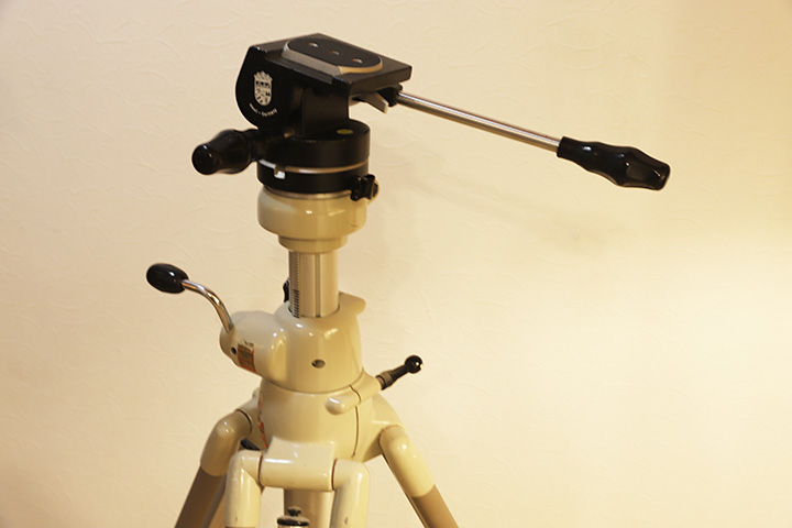

Da das Gitzo auf dem glatten Parkettboden seine Beine nicht stillhalten kann und schlicht asynchron rutscht (siehe Anhang), musste ich jetzt erstmal den Beinstabilisator vom Sachtler unter die Gitzobeine bringen. Ohne das ich das jetzt genau messen kann, verteilt sich das zu tragenden, dezentrale Gewicht äußerst ungleichmäßig. Solche Erkenntnisse erlangt man beim jetzigen Testsetup aber erst nach 3-4 Stunden ;-) Ob das alles hilft, ist eine andere Frage und das weiß ich dann auch erst nach 3-4 Stunden. Es sieht aber alles danach aus, als wenn keines meiner Stative eine stark dezentrale Hebelwirkung (fern der Mitte) wirklich stabil halten kann. Das sind natürlich Anforderungen, die vermutlich kein normaler Stativhersteller je getestet hat - mal abgesehen von Astrostativ-Herstellern vielleicht.
Mal abgesehen von den Stativen, hoffe ich zunächst, dass wenigsten die RA-Klemme am SA das gut ausbalancierte Gewicht zuverlässig halten kann. Das wäre beim aktuellen Test (SA ohne Polhöhenwiege direkt auf dem Stativ) nämlich auch noch eine mögliche Fehlerquelle.
Sicher scheint dagegen, dass das Testsetup jetzt zu belastbaren Ergebnissen führt - immerhin was :)

Hallo allerseits,

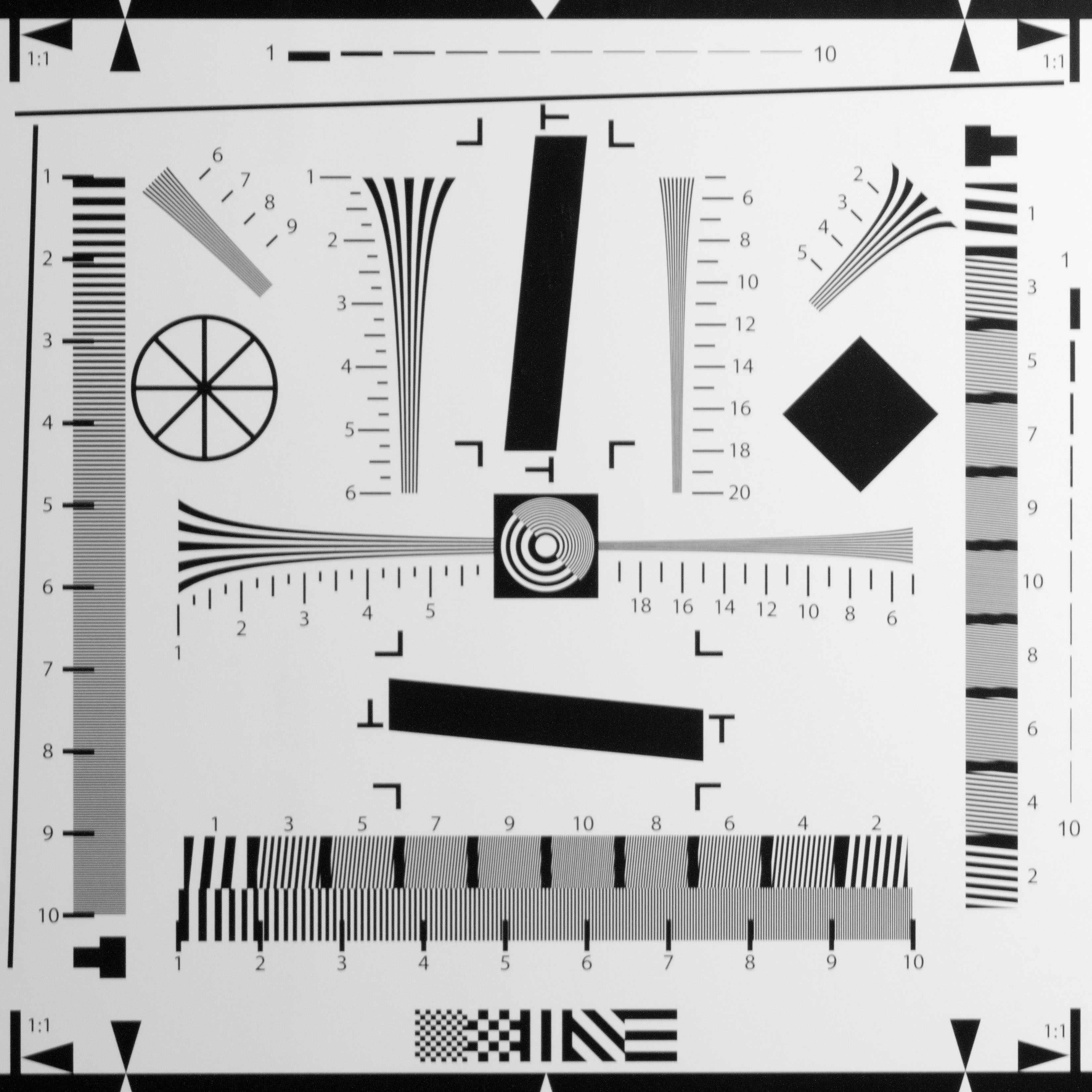

wir haben ein neues Ergebnis für SA ohne Polhöhenwiege auf Gitzo.
Also wenn man dem Gitzo anständig auf die Beine hilft, sind selbst die stark dezentralen Haltungskräfte erträglich und der SA hält offensichtlich stabil genug die RA-Achse - siehe Anhang.
Damit sind wir einen erheblichen Schritt weiter :)
Momentan läuft der gleiche Test mit der Polhöhenwiege unter dem SA.
Nur so ganz nebenbei - falls das jemand nachspielen will: Wenn man durch den ND-Filter halbwegs vernünftig, manuell fokussieren will, braucht man dafür 2000 Watt Dauerlicht.
LG+CS
Norbert

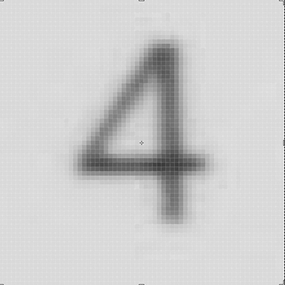

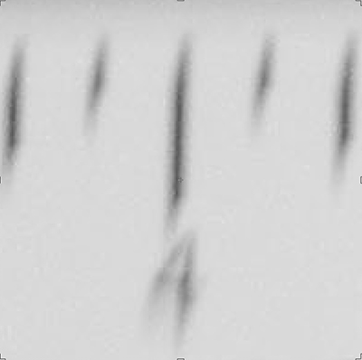

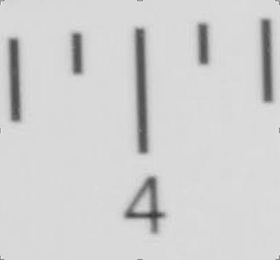

Hallo Norbert,
bei Aufnahme 09-SA-Gitzo-1Std scheint wohl etwas schief gelaufen zu sein:
106303
Dafür ist die letzte Aufnahme 11-SA-Gitzo-1Std wieder schön scharf:
106312
106313
Wenn's so weitergeht, verschwindet das Problem vielleicht von selbst und wir haben ein neues Rätsel ...
Gruß, Peter

Beim letzten Durchlauf scheint es so zu sein, dass die Polhöhenwiege Probleme macht - siehe Anhang. Die Wiederholung läuft gerade.
Bei 09 sind die Beine des Gitzo verrutscht - wie beschrieben, aber das konnte inzwischen beseitigt werden - siehe 11.

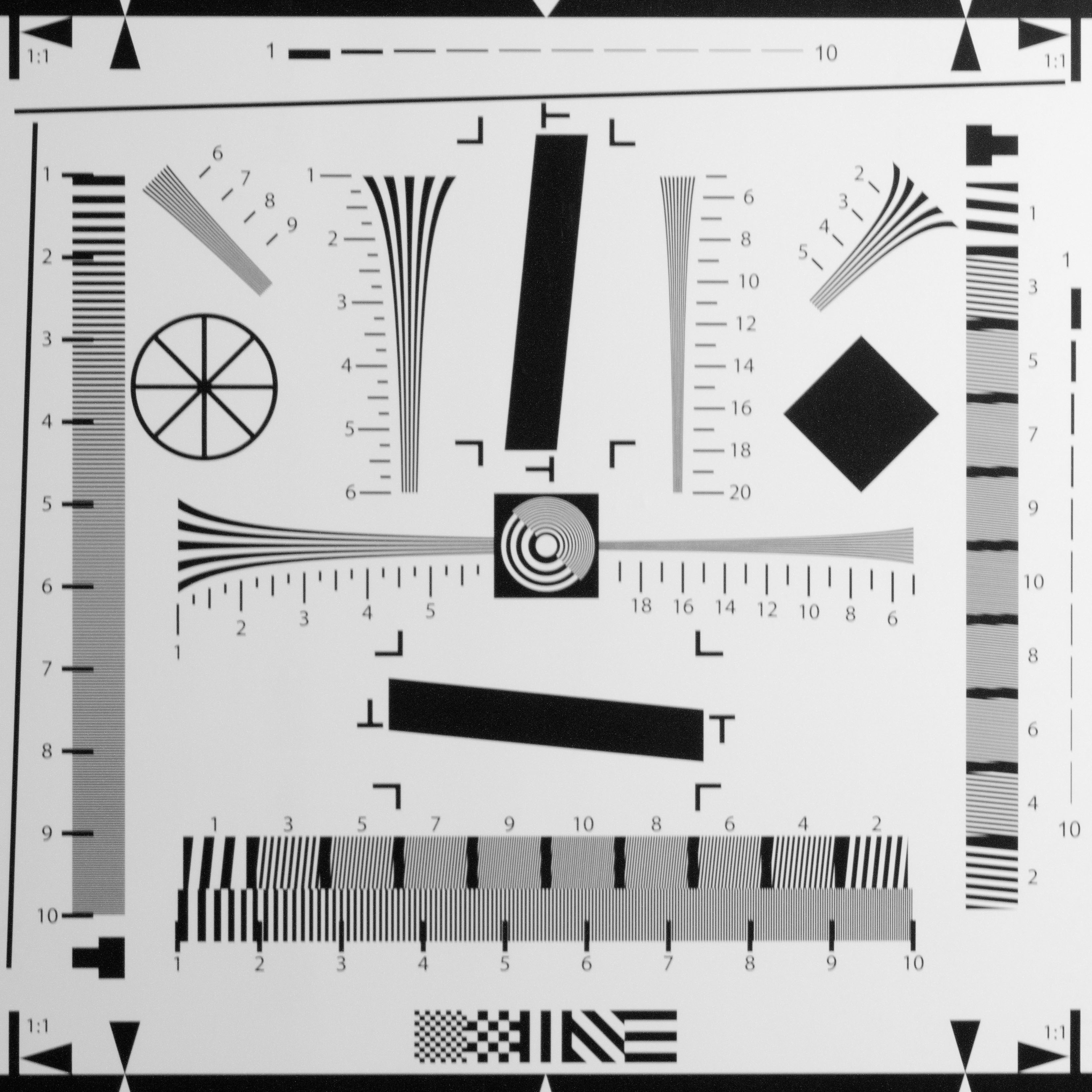

Die Polhöhenwiege des SA hat sich nun auch beruhigt - siehe Anhang.
Natürlich kann auch ein Fehler im letzten Testsetup zu dem nicht so tollen Ergebnis geführt haben. Dieser ganze Aufbau ist vorsätzlich auf Kante genäht um die Grenzen auszuloten.
In der Realität wird der SA niemals auf 0 Grad arbeiten müssen.

Auch nach der Wiederholung des letzten Tests, hat sich der Kugelkopf unter der Hauptkamera als nicht ausreichend tragfähig erwiesen - siehe Anhang.
Bleibt eigentlich nur noch, den gleichen Aufbau (ohne Kugelkopf) mit dem Sachtler-Stativ zu testen - was sogleich folgt.

Das Sachtler hat sich auch beruhigt und brachte im zweiten Testdurchlauf auch anständige Ergebnisse - siehe Anhang.
Jedoch vertraue ich zukünftig rein gefühlsmäßig für Astro doch lieber dem Gitzo mit der Beinunterlage von Sachtler.
Denn bei sehr starker Hebelwirkung außerhalb der Mitte macht das Gitzo eine bessere Figur und das merkt man bereits bei Fokussieren.

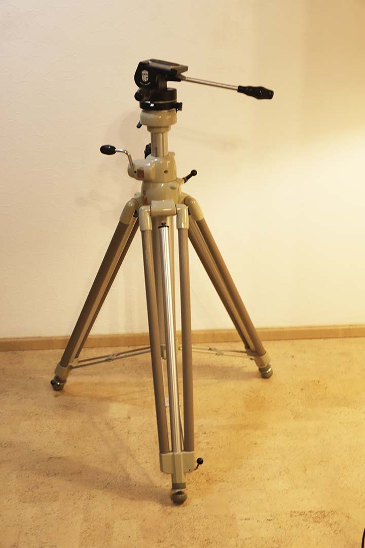

Hallo Norbert,
für schweres Equipment verwende ich keine Kugelköpfe, sondern den Profi 3-Neigekopf von Linhof (Teil Nr. 003669). Siehe angehängte Bilder. Der Neigekopf alleine wiegt schon über 3 kg und ist sehr konservativ für Lasten bis 12 kg ausgelegt. Damit kann man das Objekt der Begierde butterweich anfahren und bombenfest fixieren.
Wenn's denn unbedingt ein Kugelkopf sein soll: Die Kugelköpfe von Novoflex haben bei Profis einen guten Ruf, sind aber auch entsprechend teuer. Habe selbst keine Erfahrung damit, aber laut Specs sollen sie kriechfest sein.
Gruß, Peter

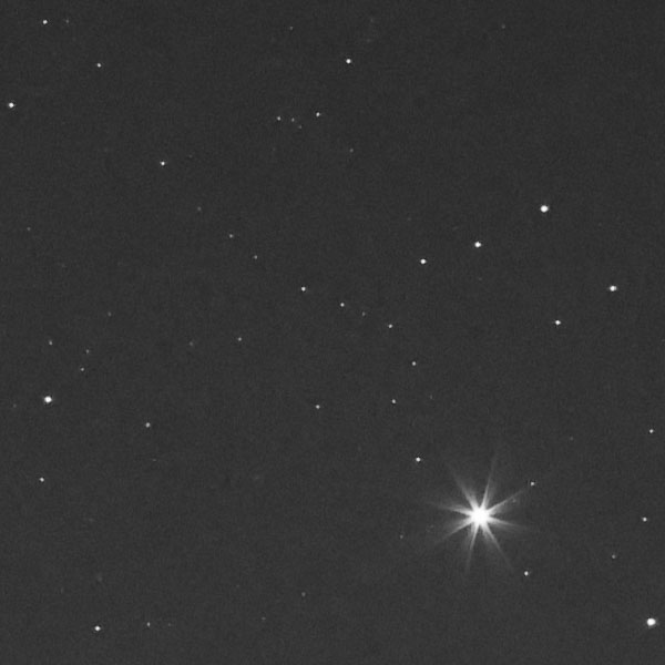

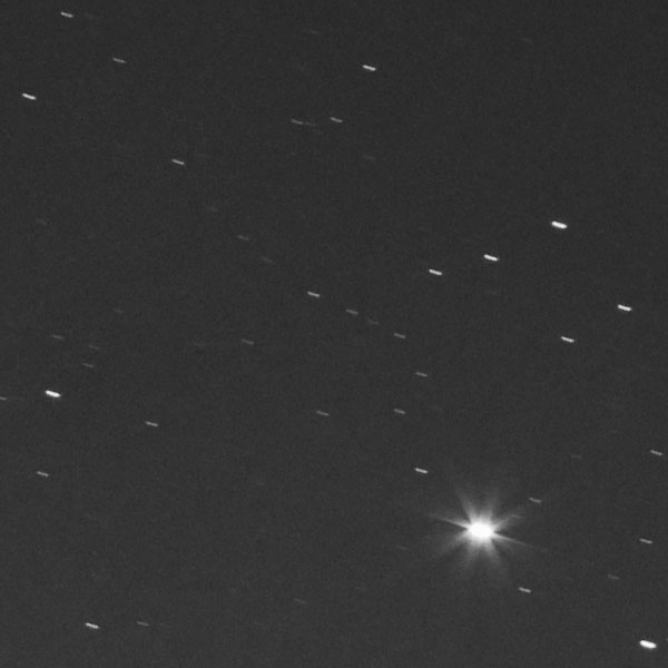

Hallo allerseits,
letzte Nacht war immerhin (endlich mal wieder) Testwetter.
Der übliche Aufbau des SA auf dem Gitzo ohne Kugelkopf.
Zunächst ohne MGEN und anschließende mit.
Erstaunlicherweise ohne MGEN besser, bei (wie üblich) 10 Min. Belichtungszeit.
So runde Sterne hatte ich bisher bei so einer Belichtungszeit noch nie!
Allerdings scheine ich am MGEN etwas falsch zu machen, denn es kann ja nicht angehen, dass das Ergebnis schlechter ist als ohne - siehe Anhang.
Unten rechts ist wohl Merak (wenn ich mich nicht täusche), also der momentan untererste vom großen Wagen.
Beste Grüße und CS
Norbert
