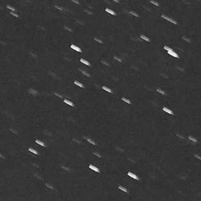

Hallo allerseits,

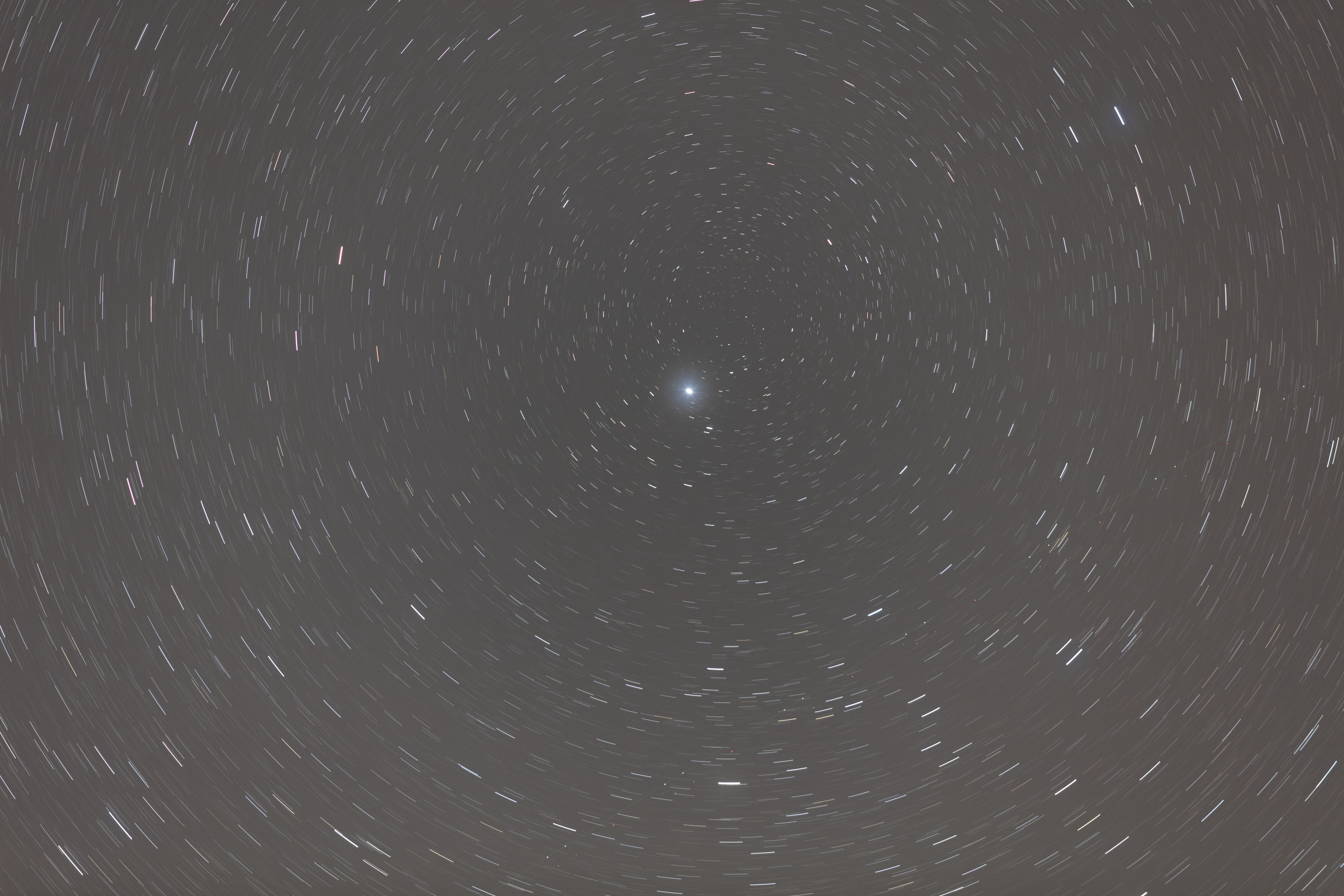

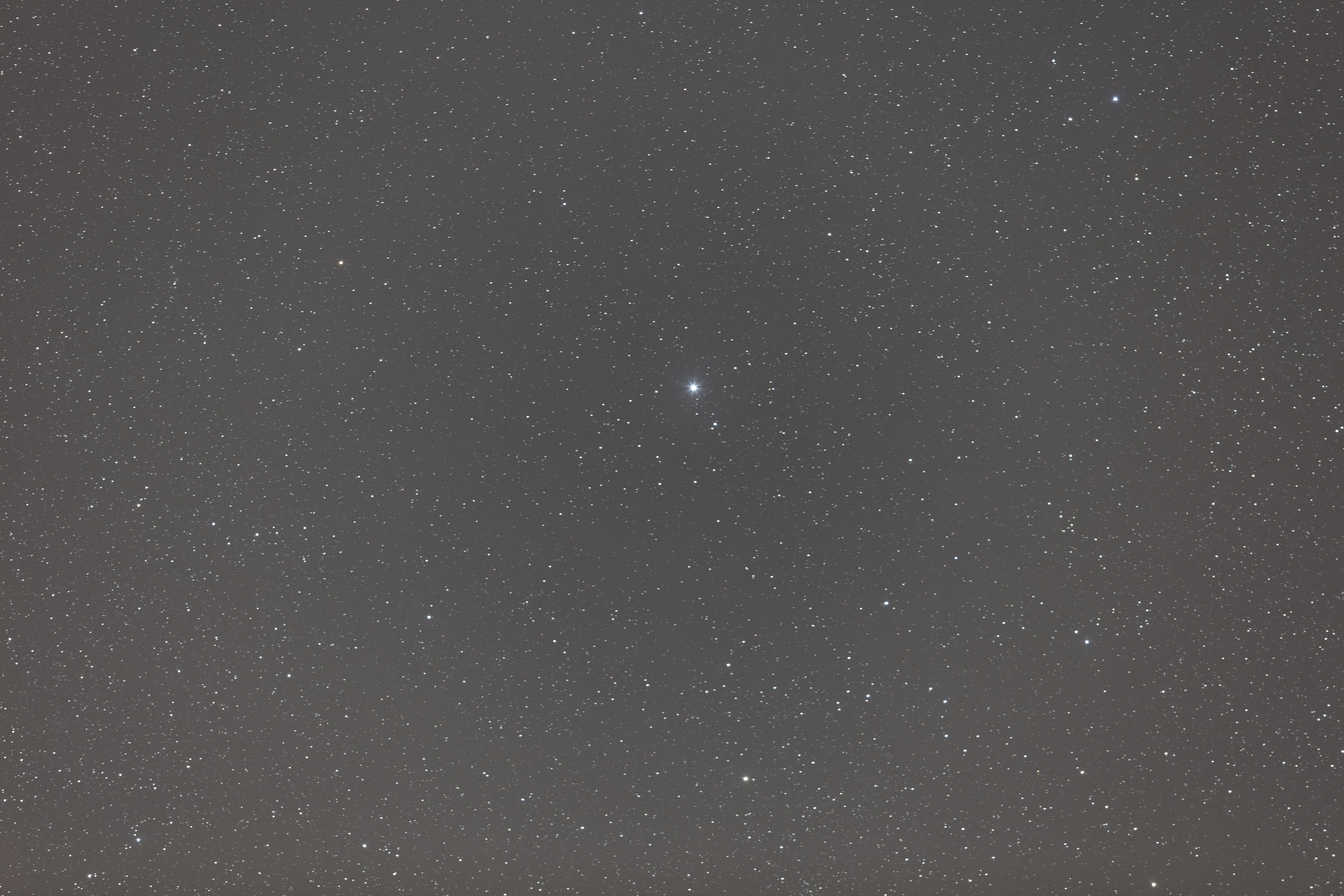

das Zeitfenster vom Wetter heute Nacht hat leider nicht gereicht alle geplanten Tests durchzuführen. So musste der Durchlauf ohne die beiden Kugelköpfe ausfallen. Ich bin mir relativ sicher, dass die Kugelköpfe unschuldig sind. Denn sonst dürften die Striche der ersten Aufnahme nicht gleichmäßig rund sein. Pünktlich kurz vor 02 Uhr zog es (wie angekündigt) zu und ich musste abbrechen.
Den MGEN in der Dunkelheit mit dem Smartphone zu fotografieren ging schief.
Polaris blieb während der 3 Stunden Testphase "einigermaßen" auf dem Kreis, aber nicht mehr so konstant, wie ich es vor der Strichplatten Justierung gewohnt war.
Natürlich war das Stativ (halb ausgezogen) anständig im Wasser, das Setup war nach meiner Kenntnis gut ausbalanciert, Batterieren waren neu und ich habe nach bestem Wissen mit der IPhone-App eingenordet.
Die Artefakte (also Strichspuren) haben sich geändert und natürlich kann man auf einem SA bei der Belichtungszeit mit 200mm keine runden Sterne erwarten. Allerdings ist die Qualität auch bei relativ kurzen Belichtungen von beispielsweise 140 Sek. nicht zufriedenstellend.
Diesmal ist der Unterschied zu SA alleine und SA mit MGEN deutlicher. Die merkwürdig verzogenen Strichspuren vom SA ohne MGEN sind bei allen sechs Fotos nahezu identisch, was wohl auf das Schneckenspiel hindeutet. Das hat der MGEN vermutlich gut glatt gebügelt.
MGEN Kalibrierung, wie immer, 100%
Im Vergleich zu dem viel kritisierten Balkontest, sind die Stiche jetzt länger und sehen prinzipiell gleich aus. Was mich zu der Vermutung verlockt, dass der nicht optimale Balkonuntergrund "nicht" das Thema war, da die Belichtungszeit und alle anderen Parameter bei dem letzten Balkontest identisch waren. Ich habe mich bezogen auf die Strichlänge also verschlechtert.
Der Betonuntergrund war diesmal über jeden Zweifel erhaben! Es war nahezu windstill.
Alle Aufnahmen wurden identisch 6x wiederholt und ich habe jeweils die letzte, also die sechste genommen. Insofern liegt zwischen jeder Aufnahme im Anhang eine Stunde.
Ein horizontaler Versatz nach rechts (also Richtung Osten) ist deutlich sichtbar.
Belichtungszeit 10 Min. (600 Sek.), f/3.2, ISO 400.
Minimal im RAW-Konverter angepasst und ansonsten unbearbeitet.
In Originalgröße als sRGB, JPG-8 exportiert.
So richtig weitergekommen bin ich also nicht. Was meinen die Experten?
Beste Grüße und CS
Norbert
Guten Morgen Norbert,
kurze Frage zum 3. Bild: wie lang hast Du belichtet?
Du hast mit Fernauslöser gearbeitet, und Dich während
der Belichtung nicht genähert. Ist das richtig?
Der Verzug im 3. Bild ist nicht mehr auf eine Kreisbahn,
sondern verläuft quer zur Rotation.
Die Nachführung selbst erscheint beim ersten Hinsehen gut.
.......Erstmal Kaffee..........
Dietmar

Wurden die Bildern in der Reihenfolge 1 - 3 - 2 Aufgenommen?
Für mich sieht das nach Bildfelddrehung aus. Also nicht genau oder auf den falschen Stern eingenordet.
Gruß Markus

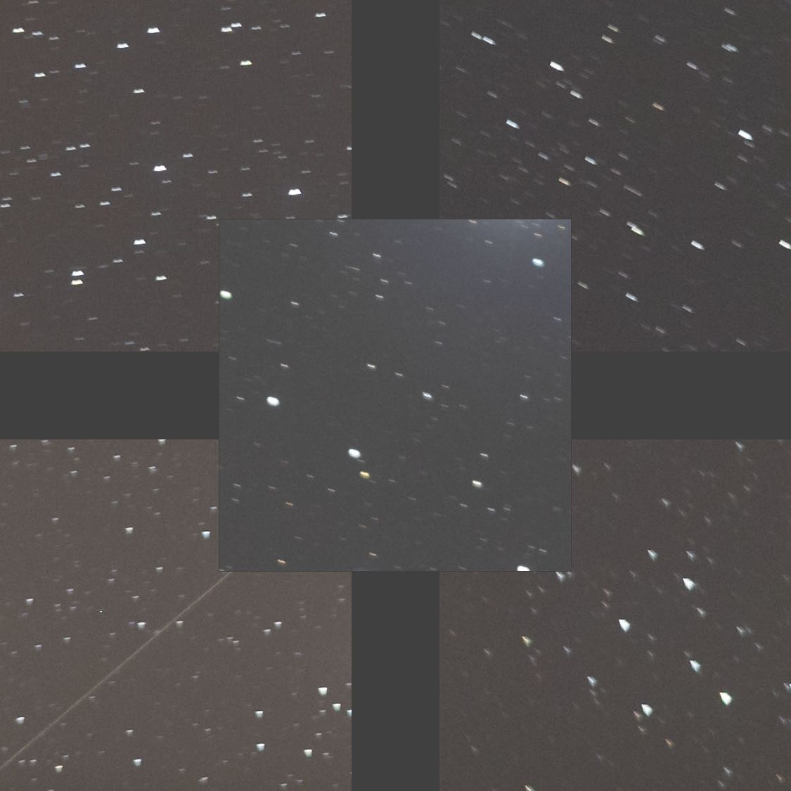

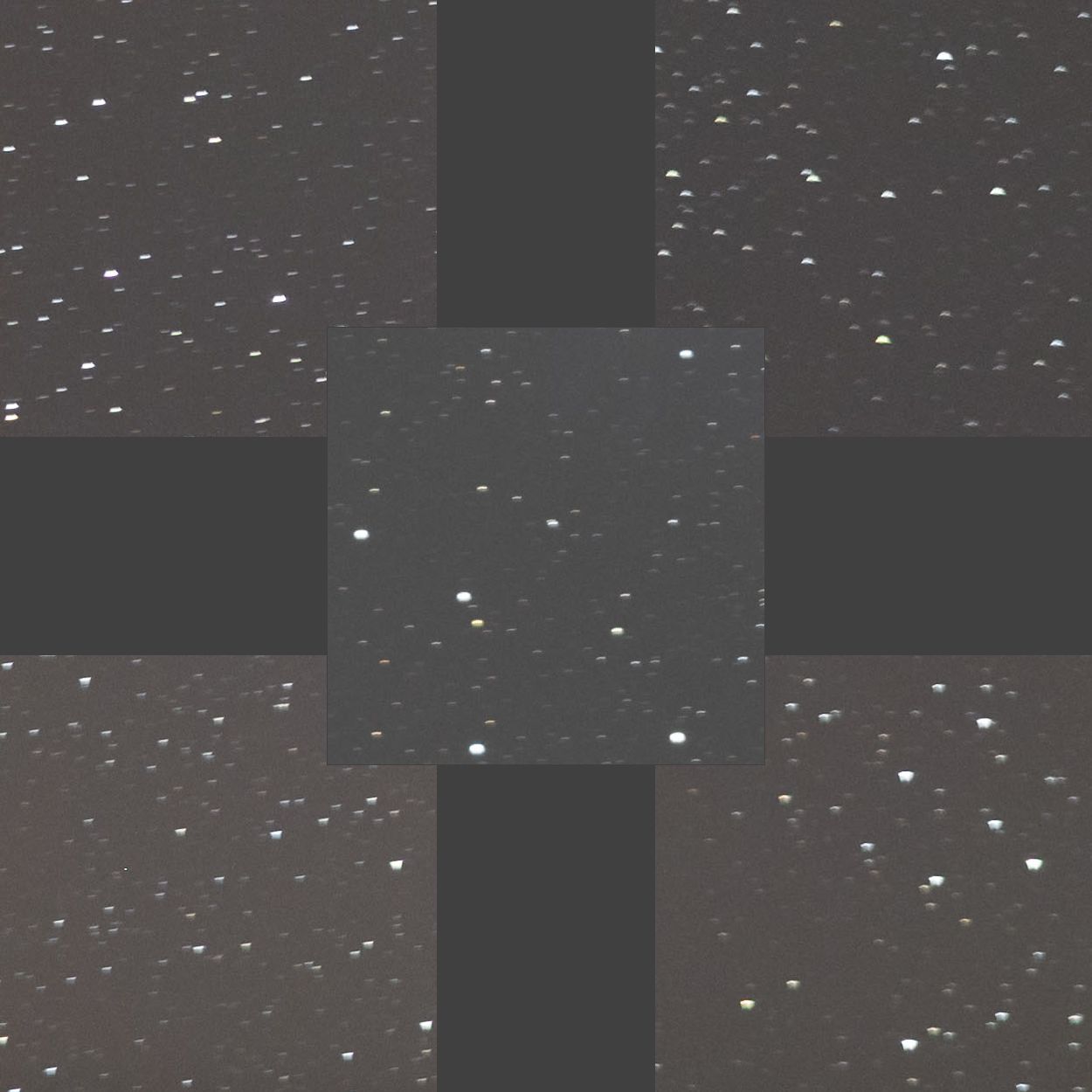

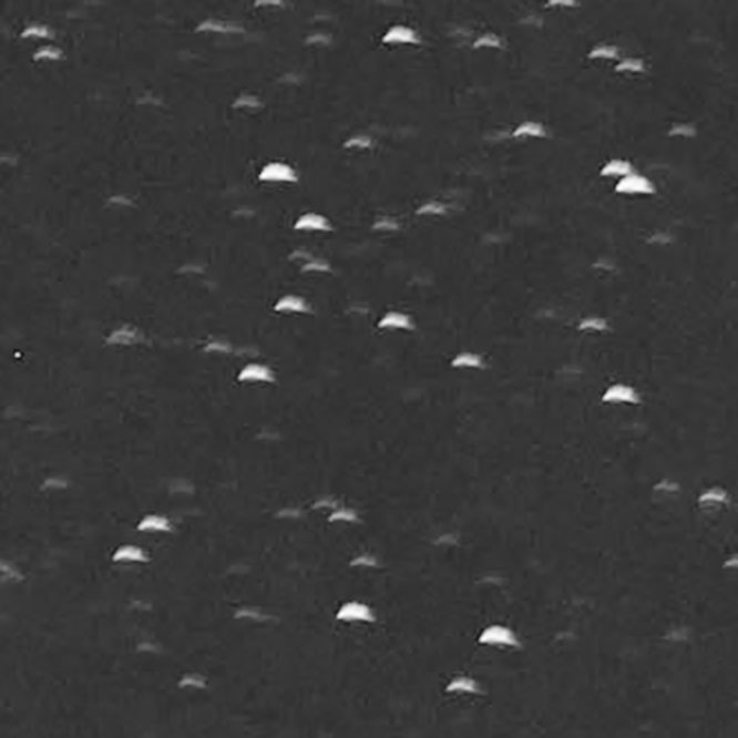

hallo Norbert,
danke für die Testbilder, SA allein liefert kurze Striche, während SA + MGEN eine Bildfelddrehung zuätzlich zu den Strichen zeigt.
Siehe dazu die beiden Bilder die ich anhänge, welche nur die Bildecken und das Zentrum zeigen.
Bei 2 Achsen Guiding heisst das, der Leitstern ist irgendwo ausserhalb des Bildfeldes und die Einnordung ist ungenau. Bei nur RA Guiding kann ich das ad hoc nicht so genau sagen wie das aussieht - aber jedenfalls passt es nicht. In der Ecke links unten sind die Bilder mit und ohne MGEN ähnlich, beim MGEN ist dann nur eine Bildfeldrotation zusätzlich zu sehen. Der Leitstern muss ungünstig gewählt sein - bitte auch nicht den Polarstern als Leitstern nehmen der bewegt sich kaum in RA. Wie sind denn die Korrekturen am MGEN gelaufen, immer nur eine Richtung, oder? Es ist wirklich günstiger wenn du ein Gebiet weitab vom Pol zum Test nimmst - beim nächsten Mal unbedingt Äquatornähe wählen.
Deine Strichplatte ist nun zweifellos gut justiert, bravo! Wohin platzierst du den Polarstern auf dem Kreis? Du sagst, er blieb nicht so gut auf dem Kreis während der Zeitspanne der Session - das ist ein Hinweis auf entweder ungenaue Einnordung oder eine Instabilität im Setup. Er muss punktgenau auf dem Kreis bleiben, das ist wichtig.
Schade, dass es ohne die beiden zusätzlichen Köpfe nicht geklappt hat. Das hätte ich zu allererst probiert, um den Verdacht auszuschließen oder zu bestätigen. Meine Vermutung ist eine Instabilität - schon weil du sagt der Polarstern bewegt sich wenn du nur die RA Achse berührst. Eine Stelle am SA wo man aufpassen muss ist die AZ Verstellung an der Polhöhenwiege. Hier hat man die beiden Schrauben an der Seite, welche in Langlöchern laufen und die Verstellung erlauben, aber den Kopf sicher halten sollen. Das ist mechanisch natürlich nicht möglich, man muss etwas Spiel erlauben sonst kann sich nichts bewegen. Ich habe das gelöst indem ich die Schrauben fest anziehe und damit die AZ Verstellung an der Polhöhenwiege komplett deaktiviere. Stattdessen verstelle ich den Azimut am Stativbein, man kann das recht feinfühlig machen inden man das Ende eines Stativbeines im Millimeter Bereich verschiebt. Schau dir diesse Sache jetzt einmal genau an.
lg Tommy
Hallo Dietmar,
wie beschrieben, ist jedes Bild mit 600 Sek. belichtet, also auch Bild 3.
Ja, ich habe (wie immer) mit Funkfernauslöser gearbeitet.
Ich sass gemütlich im ersten Stock (etwas 15 m entfernt) während unten auf der Einfahrt (neben dem Garten) das Setup vollkommen ungestört gearbeitet hat.
Der andere Verzug von Bild 3 lässt (meiner Meinung nach) darauf schließen, dass der MGEN dafür verantwortlich ist, denn sonst wurde ja (im Verhältnis zu Bild 2) nichts geändert.
Soviel Kaffee kann ich garnicht mehr trinken ;-)

Hallo Jörg,
wie Du auf Bild 3 siehst, wurden der Schneckentanz vom MGEN gut erkannt und entsprechend korrigiert.
Das grundsätzliche Problem wurde bisher weder erkannt noch gelöst.
Wer hat, bezogen auf die Fehlerquelle, einen hilfreichen Lösungsansatz?
Eine Bitte habe ich noch, bitte bleibt dicht beim Thema, schweift möglichst wenig ab und lest Euch erst den Text durch, bevor Ihr Fragen stellt, die in dem Text schon beantwortet sind.
Beste Grüße und CS
Norbert
Hallo Tommy,
ja, die Bildfelddrehung bei SA + MGEN ist mir natürlich auch aufgefallen. Das kann natürlich auch von einer kleinen Korrektur der Einnordung her kommen.
Ebenso stimme ich Dir natürlich zu, dass da etwas nicht passt - die große Frage ist nur was?
Einnordung, wie von der iPhone-App vorgeschlagen auf den mittleren Kreis, sowas von genau, dass ich das min. 10 mal kontrolliere und einfach nicht besser machen kann.
Leider kann ich das Nachts schlecht mit dem Handy fotografieren.
Richtig, vor der Justage der Strichplatte war die Genauigkeit der Einnordung über die Zeitachse von mehreren Stunden eindeutig besser gewesen als jetzt, aber die Abweichung ist minimal.
Also gut, der nächste Test wird dann komplett ohne Kugelköpfe gemacht. Das Setup stand beim letzten Test megastabil und mir fehlt die Vorstellungskraft, wie man das noch optimieren sollte. Ich vermute deshalb, dass der Fehler woanders liegt.
Tommy, Du kennst doch den SA und seine Stabilität im schlaf und Du weißt doch ganz genau, dass man garnichts am Setup auch nur berühren darf, ohne dass sich etwas verstellt. Das ist alles (soweit ich das auch von Leidensgenossen kenne) auch bei mir im grünen Bereich.

Hallo Tommy, Hallo Niki und die Anderen,
das ist zwar hier Norberts Thema, doch mich interessiert das sehr,
und ich möchte bei der Analyse der Bilder gedanklich auch mitkommen.
Daher drängel ich mich mal mit einer Frage in eigener Sache hier rein:
Wo seht Ihr in Bild 2 und 3 eine Bildfelddrehung?
Für mich ist in Bild 1 eine perfekte Bilddrehung zu sehen,
mit Strichen, die die Form von Segmenten eines Kreises haben.
Genau so, wie es bei einer Aufnahme mit stehender R-Achse zu erwarten ist.
In Bild 2 sehe ich diese Rotation nicht mehr. Und auch nicht in Bild 3.
Hier sind die Sterne zwar verzogen, aber nicht mehr kreisförmig,
sondern alle in eine Richtung. Einen solchen Verzug würde ich
nicht einem Fehler zuordnen, bei dem es um Rotation geht,
sondern eher einem Impuls, einem Anstoßen, dem Absenken eines Stativbeins,
oder sonst irgendwas in dieser Richtung.
(Norbert, wenn Du mitliest: ich meine das nur exemplarisch)
Ich würde mich freuen, wenn Ihr mich, neben der Behandlung von Norberts
Problem, diesbezüglich aufklären könntet.
Das Lesen in Bildern finde ich sehr spannend, aber nur dann,
wenn ich auch die richtigen Schlüsse daraus ziehen kann.
Dietmar

hallo Norbert,
was mir noch dazu eingefallen ist: Auf Bild 2 sieht man kurze Strichspuren, die überall im Bild gleichlang und horizontal verlaufen. Das kann kein periodischer Fehler in RA oder Schneckenspiel sein, denn dann müssten die Striche kurze Kreisbögen um den Pol wie in Bild 1 sein!
Es ist eine ziemlich lineare seitwärts Bewegung, wo irgendwas im Setup sich bewegt. Das kannst du auch tagsüber ohne Sterne testen - das Bild bleibt dann nicht ortsfest wenn du zwei Bilder in zeitlichem Abstand vergleichst. Knips irgendwas.
hallo Dietmar, in Bild 3 sieht man links unten dieselben Striche wie in Bild 2, aber unten rechts, oben links und besonders oben rechts sind sie länger und radial zu einem Zentrum - da ist somit auch Bildfelddrehung dabei.
Bei meinem SA kann ich durchaus nach der Einnordung nochmal RA aufmachen und das Bildfeld nochmal einrichten. Dabei verändert sich die Polausrichtung nicht. So stabil sollte es schon sein.

Hallo Tommy,
bezogen auf Bild 2, aber da sind doch kurze Kreisbögen - siehe Anhang Bild 2a aus der Ecke oben rechts auf 200%, oder sehe ich das falsch?
Die weichen, glatten Bögen auf Bild 1 sind (nach meiner Erfahrung) klassische Star Trails. Mit Bild 1 (also starr auf dem ausgeschalteten SA) soll ja nur bewiesen werden, dass das Setup genauso ruhig steht (inkl. der Kugelköpfe), als wenn ich das gleiche Fotos auf einem stabilen Stativ aufgenommen hätte.
Bild 3 zeigt sehr deutlich, dass der MGEN arbeitet, denn die Striche sind glatt, gerade und haben eine andere Richtung - siehe Anhang 3a (gleicher Ausschnitt wie 2a).
Entschuldige, aber Deinen Testvorschlag für tagsüber habe ich noch nicht ganz verstanden.
Meinst Du irgendein Motiv ohne MGEN, aufgenommen vom laufenden SA in Sternengeschwindigkeit mit kurzer Belichtung als Timelapse?
Oder das gleiche mit langer Belichtungszeit und massivem ND-Filter?
Gibt es Motive, die sich dafür besonders eigenen wie z. B ein Testchart?
Oder lieber ein weit entferntes Motiv mit einer definierbaren Mitte?
Ich bitte um Aufklärung, denn noch verstehe ich nicht worauf Du hinauswillst.

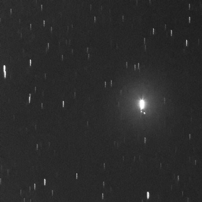

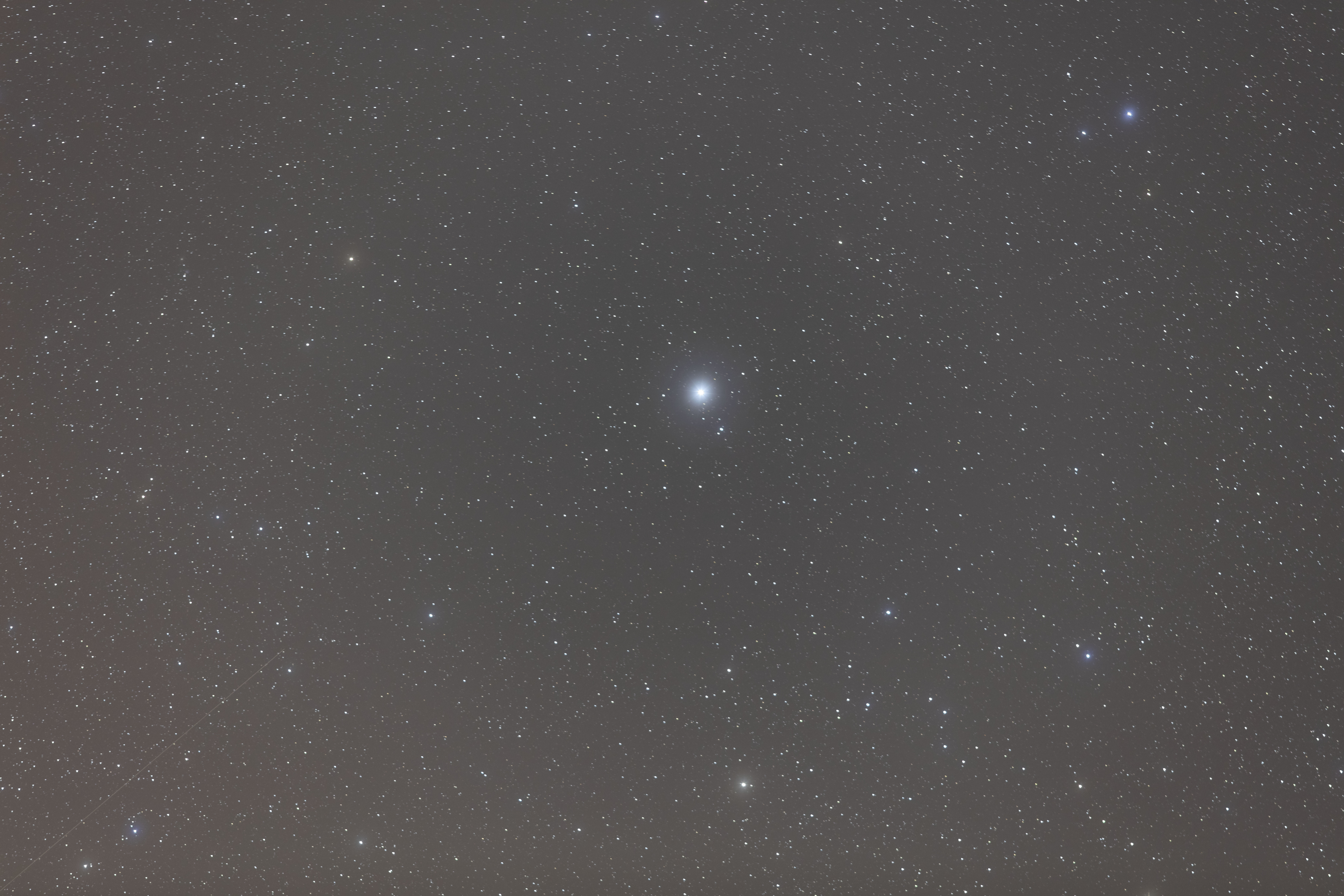

Hallo Tommy,
gerade nochmal anhand der Bilder kontrolliert.
Dieser Wert: RA 1.24 px, offensichtlich der letzte der gestrigen Tests inkl. MGEN (um 02:36 Uhr), was nach 240 Sek. abgebrochen wurde, betraf dann schon einer Ausrichtung nach Süden auf K Oph - 27 Oph im Schlangenträger
(240 Sek. 100% crop aus der Mitte - siehe Anhang)
Da sind die Striche dann senkrecht und nicht mehr gerade.
Das zweite Bild (K_Oph-600) mit fast gleichen Ausschnitt hat ebenfalls eine Belichtungszeit von 600 Sek.
Was man noch so alles findet :)
LG
Norbert
