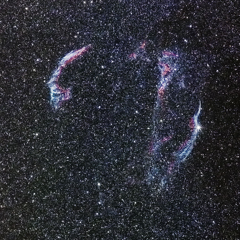

Hallo Leute,
mit Hilfe des MGEN und guter Einnordung über den Polsucher des SA sind Aufnahmen mit 40 Sek. Belichtungszeit bei 200mm möglich. Vorgestern Nacht beispielsweise NGC 6992 - Knochenhand aus dem Garten - siehe Anhang. Allerdings produziert man dabei eine Menge Ausschuss. Ich konnte lediglich 91 Fotos von 160 zum stacken benutzen (ISO 6400 f/4).
Das nenne ich suboptimal - genau wie das Ergebnis ;)
Beste Grüße + CS
Norbert

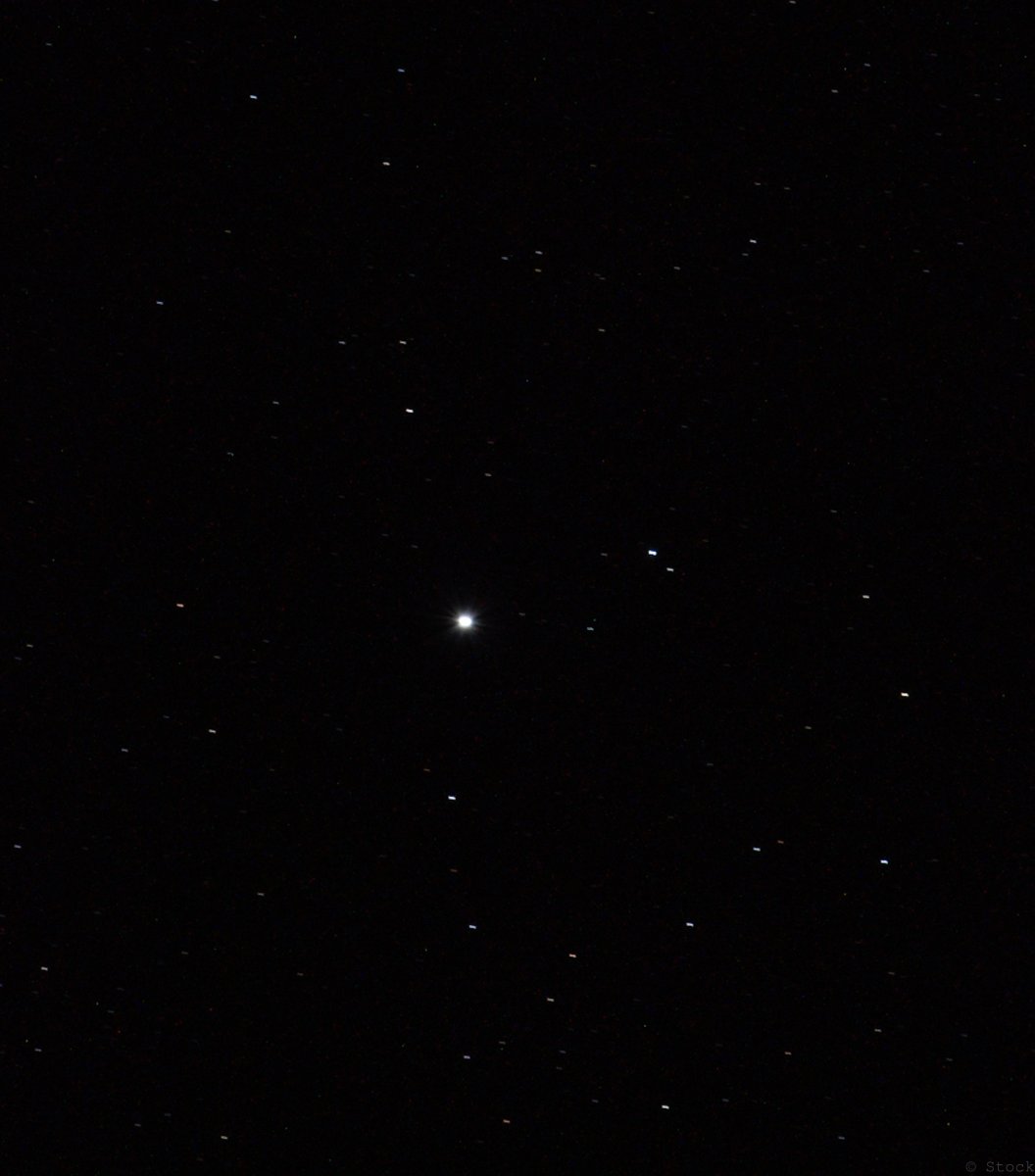

Unten noch ein Foto von Polarstern für die Sternenleser viel kann man da etwas raus analysieren.
Foto Daten
660sek mit 300mm Nikon d7200 aps-c Sensor
Ca. 1-1 Ansicht.
Grüße.

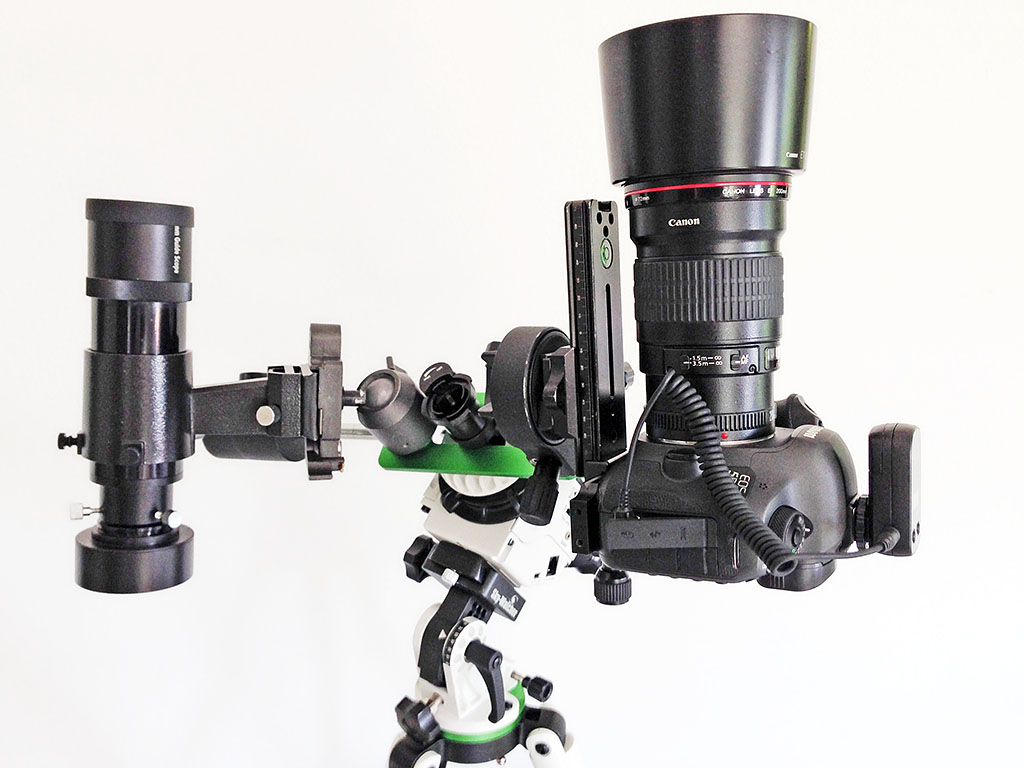

ich hab mir für den Polemaster den Universaladapter mit dem Magnetfuß gekauft, da ich ihn an mehreren Montierung benutze und es leid war, ihn von einem Montierungsadapter auf den anderen zu schrauben.
Am SA sieht es dann so aus:
111969
Die Kamera wird fürs Einnorden zur Seite geschwenkt.
Gruß, Peter

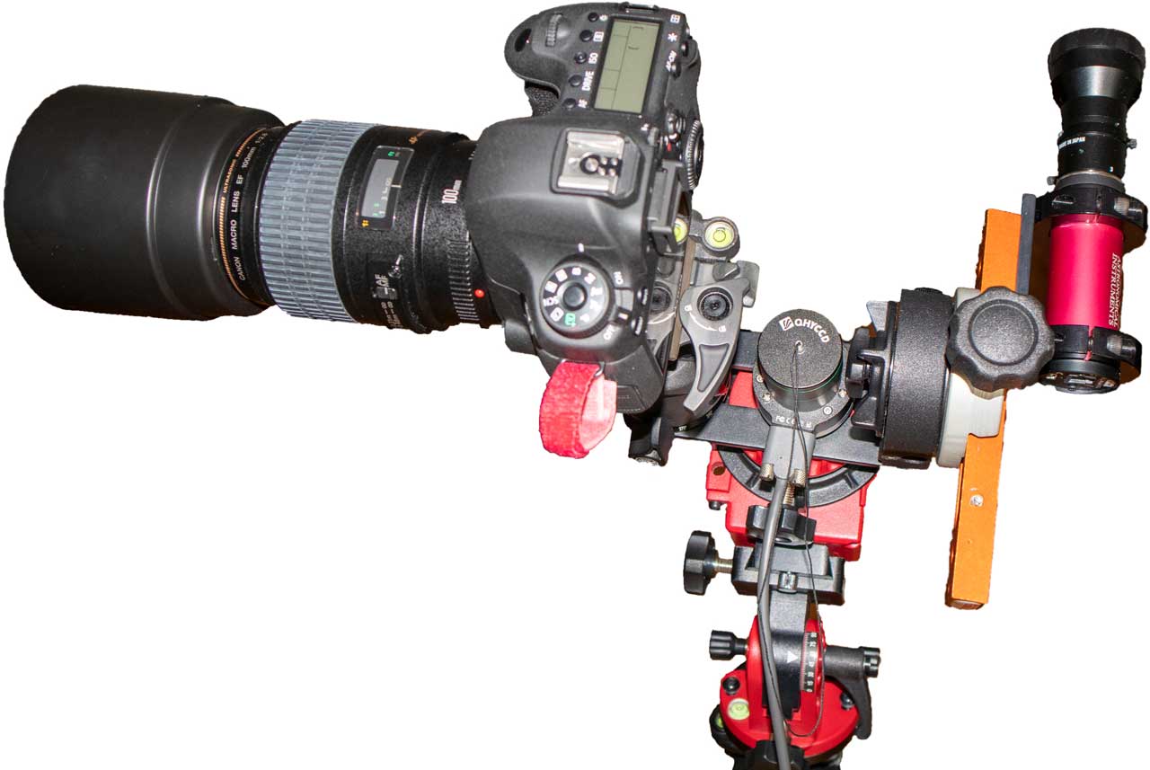

So sieht das jetzt bei mir (noch ohne PoleMaster) aus.
