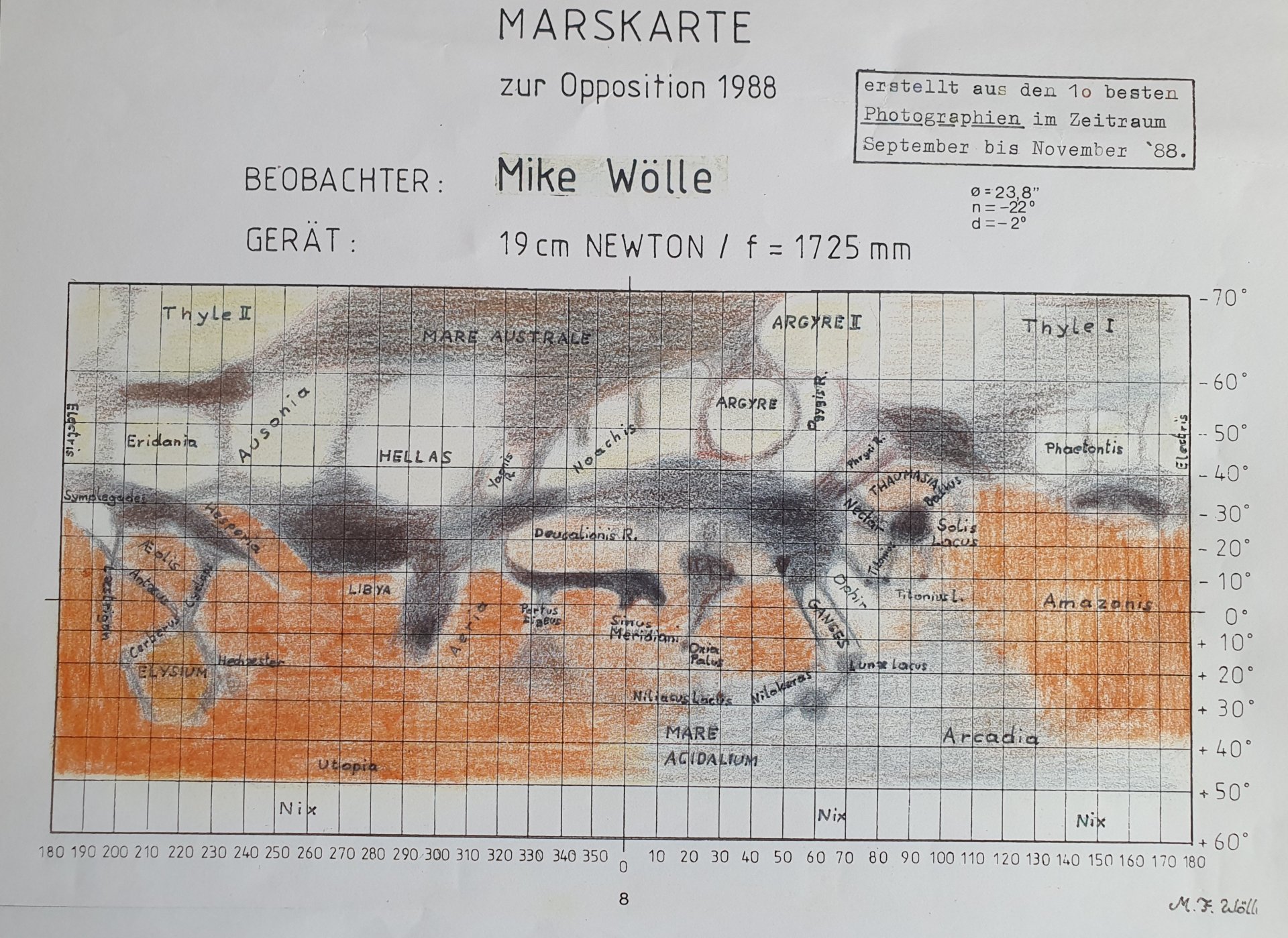

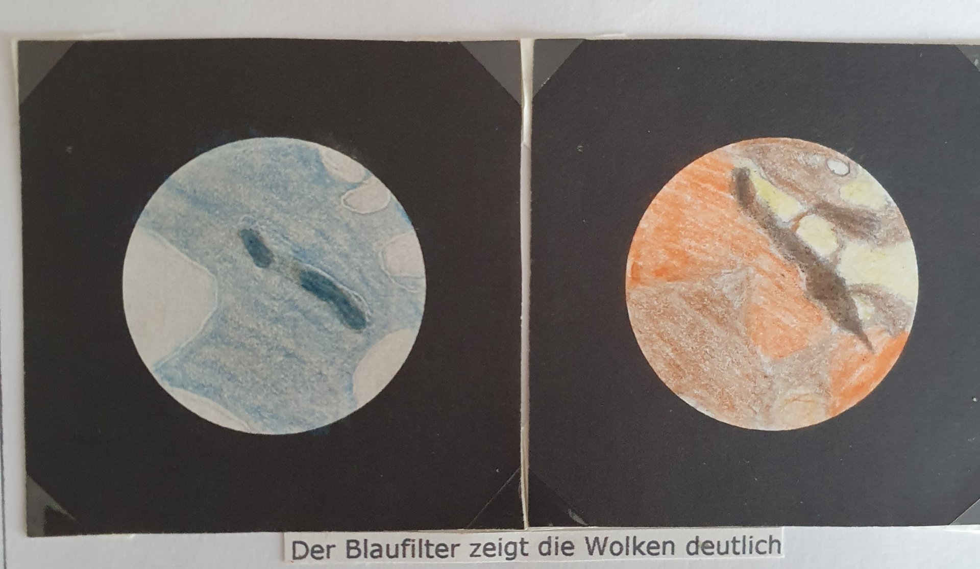

Ich habe ja früher sehr viel Mars beobachtet und gezeichnet, da war das übliche Prozedere: Zuerst ohne Filter oder mit orange/ rot Filter die Albedostrukturen, dann eine extra Skizze mit Blaufilter für die Wolken (orografische Wolken über den Vulkanen, Polhaube und Wolken in der Dämmerung) und selten auch Gelbfilter für Staubstürme. Hier ein Beispiel aus 1988 mit 19cm Newton Eigenbau:20240828_185503.jpg
Es wär halt super, wenn man das beim Fotografieren alles auf eine Aufnahme
packen könnte.
CS Mike

Also ich finde nicht, dass alte Marszeichnungen nicht mehr aussagekräftig oder soviel anders von den Albedostrukturen sind. Hier eine selbsgezeichnete Karte der Marsopposotion 1988 mit meinem 19cm Selbstschliff:20240901_172928.jpg
CS Mike Wölle
hier liegt ein simples Missverständnis vor. Ich habe nicht von alten Zeichungen generell geschrieben, sondern nur von meinen eigenen :geek:
(Nein, ich hab' nix geraucht damals..:ROFLMAO:, aber wohl einfach nicht genau genug hingeschaut )
