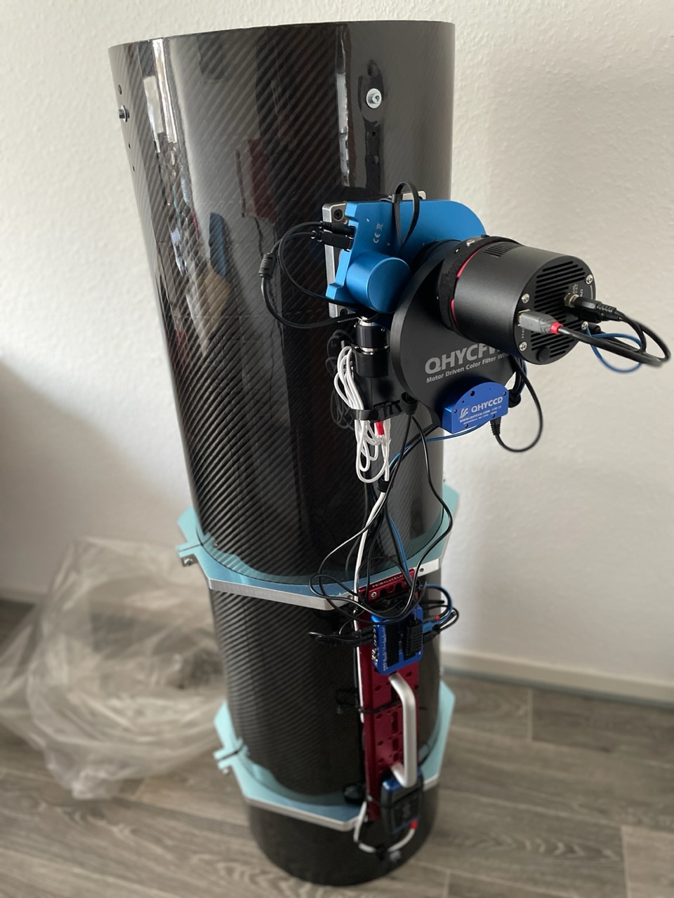

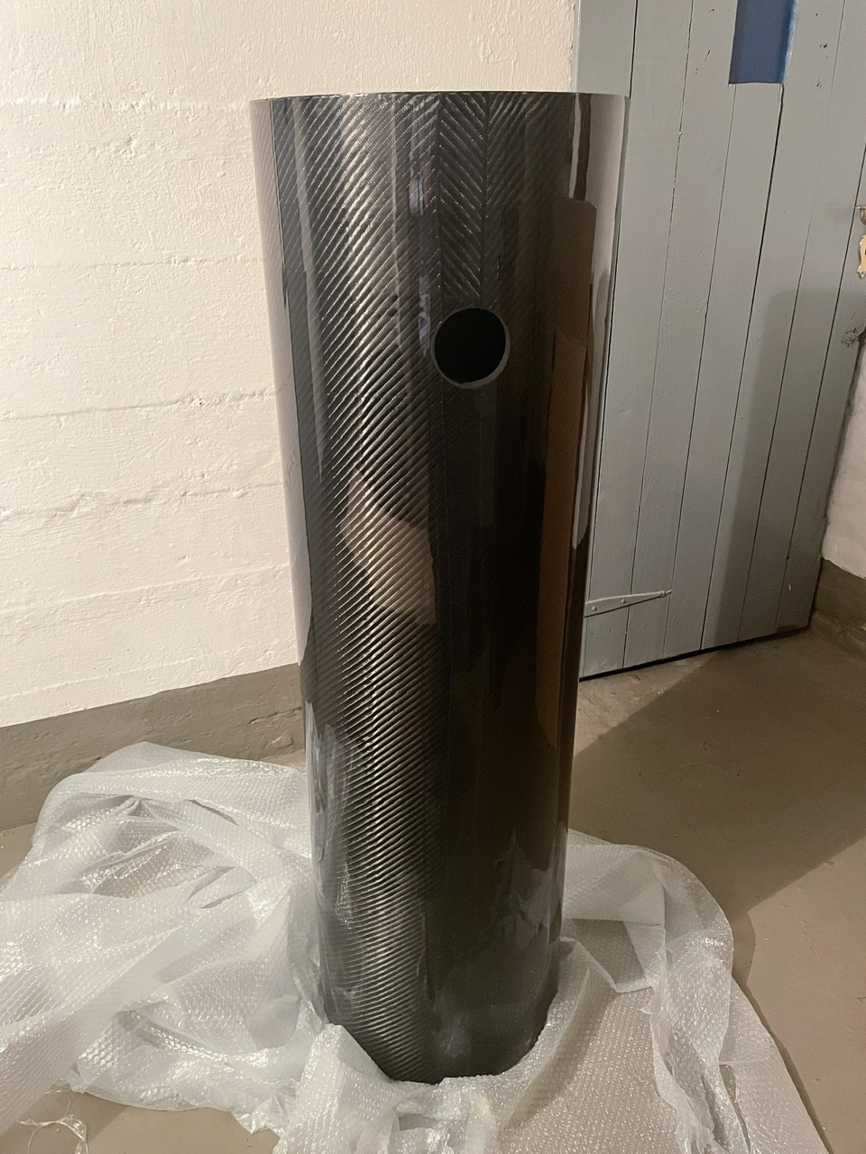

Hallo Dietmar,
Kohlefasertubus mit Hartschaumkernlage, 415 mm außen, innen 390 mm und auf den hinteren 250 mm wo die HS Zelle sitzt 400 mm innen. Länge 1.330 mm und wiegt 8kg.
Außen 2K-Klarlack, innen schwarz matt.
Kosten in meinem Fall knapp 1.000€.
Nicht gerade wenig, ist aber halt der Größe geschuldet. Qualitativ 1A.
Ist aber etwas überdimensioniert. Eine Wandstärke von 8 mm durchgängig hätte auch gereicht, wäre damit sicher etwas günstiger.

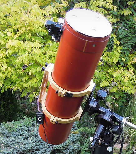

Abend, definitiv Krüger und Sohn. Gibt es bei Bedarf auch fertig lackiert. Plane ca. vier Wochen ein. Ist stabil und hält im Grunde ewig. Mehr Gewicht, ja. Vorteil, kurze Wartezeit. Gruss, Bengt
ich halte Krüpax immer noch für die erste Wahl, wenn man das Teleskop selbst baut. Krüpax lässt sich wunderbar bearbeiten! Sägen, Schleifen, Bohren, Gewinde schneiden und Kleben, das geht alles bestens und es verarbeitet sich ähnlich Aluminium.
Carbon ist da eine andere Liega! Man muss vorsichtig sein beim Bohren und Sägen, das man die Fasern nicht ausreisst und nach der Arbeit sieht man aus wie ein Kohlekumpel. Nutzt man Carbon sollte man alles verbaufertig bestellen!
Zum Fokusdrift muss man eben auch noch mehr betrachten als den reinen Ausdehnungskoeffizient des Tubusmaterial. Öffnungsverhältnis, die Größe der Pixel, Genauigkeit der Montierung, Spiegelmaterial, Korrektor usw.

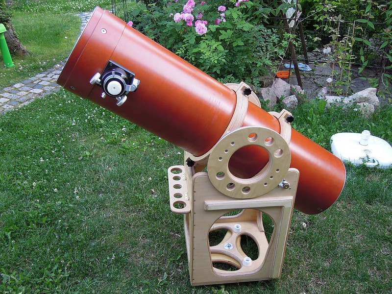

Mit meinen 10Zoll f/4,7 und der DSLR komme ich gut mit den Krüpaxtubus klar. Ich mache während einer Aufnahmeserie immer mal eine Kontrrolle mit der Bathinovmaske und muss dann ca. 0,04mm nachfokussieren. Meist weniger. Ich habe eine kleine Messuhr am Auszug verbaut.
Es ist auch nicht so, das das Teleskop aus dem Keller geholt wird und dann geht es los. Bis ich alles im Feld aufgebaut und verkabelt habe vergehen min. 45 min und dabei sind die Deckel am Tubus unten. Bis ich also loslegen kann ist das Teleskop gut ausgekühlt und folgt dann der sinkenden Nachttemperatur.
Man kann den Tubus lackieren lassen, muss man aber auch nicht. Ich habe mich für Hatrwachs von Osmo entschieden. Sieht so ein wenig aus wie Trabbi unlackiert, aber nachts ist es sowieso dunkel und sehr reperaturfreundlich, falls man mal aneckt.
Zum höheren Gewicht. Ist egal, wenn das Teleskop auf einer Montierung hängt und man es nicht durch die Gegend schleppen muss.

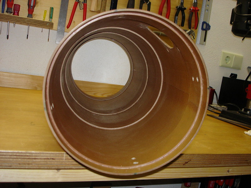

Meine ersten Tuben aus Krüpax waren zu massiv ausgelegt und bleischwer. Mein aktueller Tubus hat innen 4 Verstärkungsringe bekommen, die ich gleich mitbestellt hatte. Die Firma hat die Ringe ordentlich parallel vom Rohr abgeschnitten. Ich habe die Ringe aufgeschnitten und gekürzt, so das man sie in den Tubus mit 2K Kleber einkleben kann. Die Rinige sitzen auf Höhe Spinne, Rohrschellen und Spiegelzelle, so das ich dort 6mm Wandung habe. Sonst eben 3mm. Der Tubus ist sehr stabil und verwindungssteif und einiges leichter als meine ersten Machwerke.
Auf die schnelle mal ein Bild vom Tubusinneleben für einen 8 Zöller mit Krüpax 5mm ( war viel zu viel) Wandung.

Sehe ich auch so. Denk mal über die Ringe nach, die ich noch eingebaut habe. Dann ändert sich aber auch das Maß entsprechend. Vielleicht kann man auch die Spiegelfassung an den Anschraubpunkten kürzen. Gleiches gilt dann für die Spinne.

Warum die Ringe nicht schwarz streichen und aussen statt innen anbringen?
Sieht attraktiver aus auf einem weißen Rohr, ist einfach zu montieren und die Luft im Rohr wird weniger verwirbelt.

nun weil da ein Spalt bleibt und die Ringe nicht vollständig geschlossen sind.
Nochmal zum Tubus. Wenn ich Ringe einbaue, dann bestelle ich den Tubus gleich 8mm weiter im Durchmesser. Somit komme ich auf das passende Maß für die Spiegelzelle und habe mehr Luft zwischen Spiegel und Wandung.

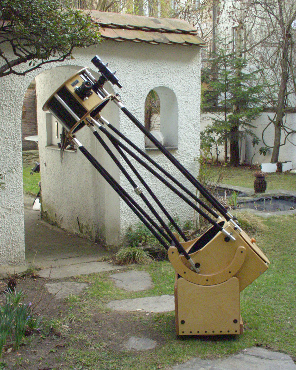

Hallo, ich verwende für alles was länger als ca. 120cm ist nur mehr Gitterrohrtuben, haben viele Vorteile! Hier mein alter selbstgeschliffener 12er Obsession Clone..IMG-20230808-WA0002.jpg
