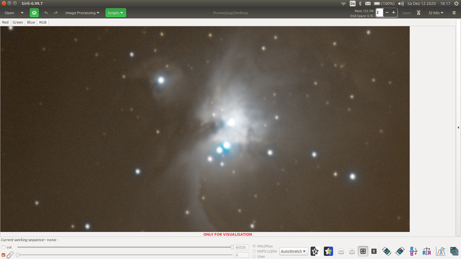

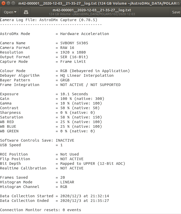

Danke für Deine Anleitung. Hier zeigst Du sehr schön, was aus EAA-Schnellschüssen herauszuholen ist.
Ich habe zur Einübung gemäß Deiner Vorgehensweise auf Basis einer IMX290 Aufzeichnung mit dem Bresser Polaris 102/460 Achromaten unter UBUNTU mit SIRIL 99.7 einmal gegen die eingebaute, vereinfachte Verfahrensweise nur mit Registrierung und Stacking getestet. Interessanterweise sind die so entstehenden Unterschiede in der "gefühlten" Bildqualität des Ergebnisses (zumindest für den EAA Hobbyisten) vernachlässigbar gering. Offensichtlich spielt dann hier das Equipment eine dominierende Rolle was die Endqualität betrifft.
Da ich ja bekanntermaßen erst am Anfang stehe, was EAA betrifft, ist meine Einschätzung (zumindest dem Anfänger) "keep it simple" zu empfehlen (nur mit wenigen Schritten zu arbeiten), sicher diskussionswürdig.
Die erste Bearbeitung folgte Deinen Schritten, die zweite dem vereinfachten Ablauf.
