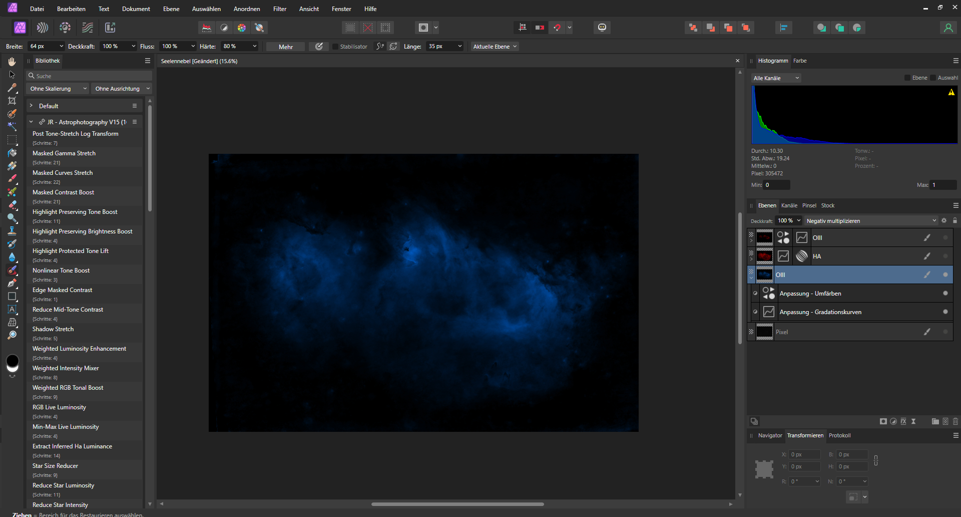

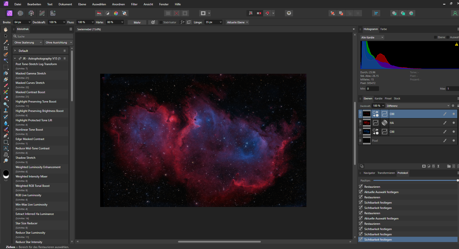

Als erste Ebene habe ich die Ha/OIII Kombi Sternlos Datei von der Ha/OIII Kombi Datei abgezogen um eine Ebene nur mit Sternen zu erhalten.
Danach setze ich als 2. Ebene OIII ein und stelle auf Negativ Multiplizieren.
Ich färbe per Umfärben oder Verlaufsumsetzung die OIII Ebene in Blau ein.
Dazu habe ich die Gradationskurve etwas angepackt wegen der Optik

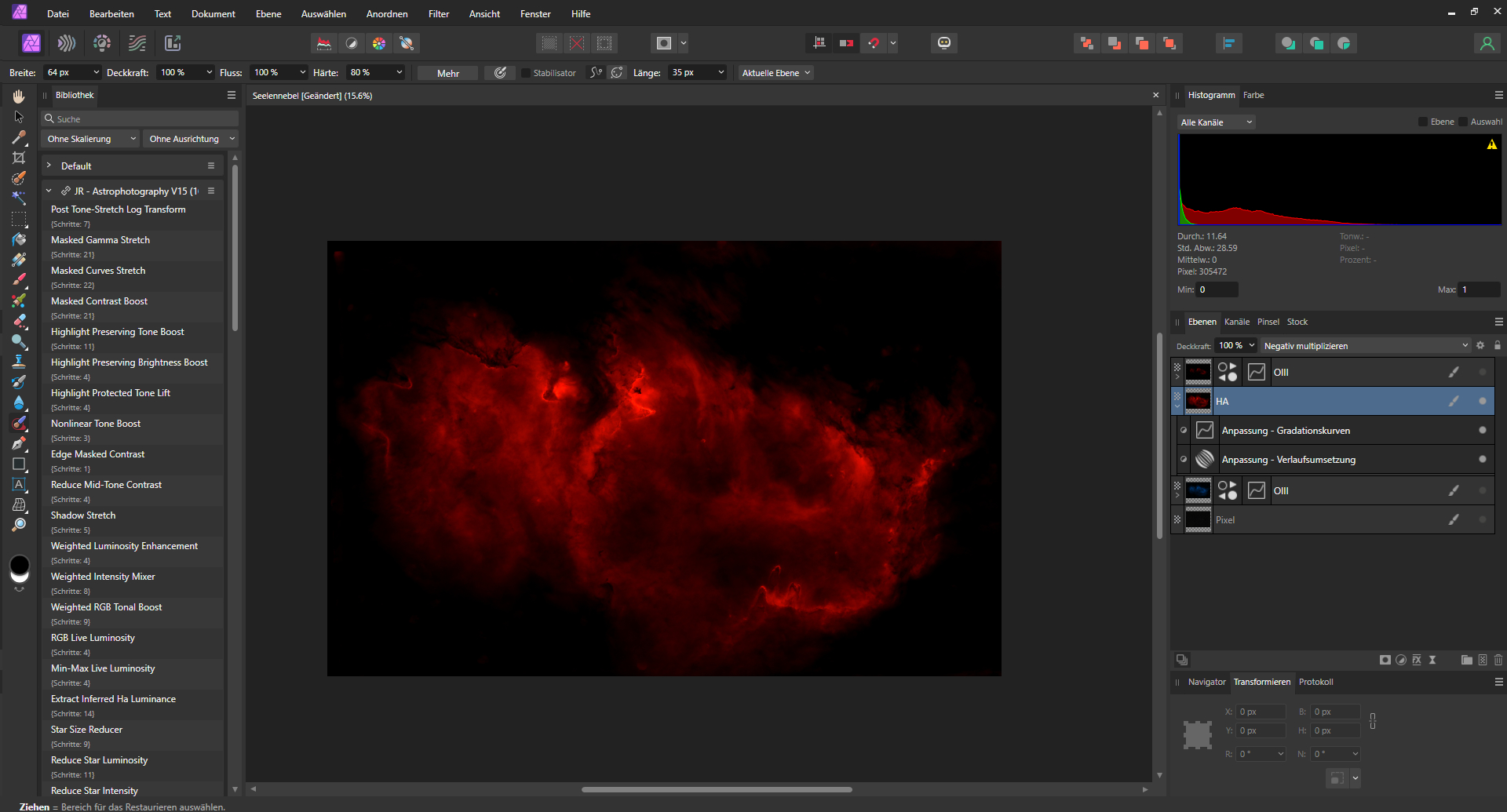

Nun folgt als 3. Ebenen HA
Ebenfalls auf Negativ Multiplizieren stellen und die Ebene in Rot einfärben.

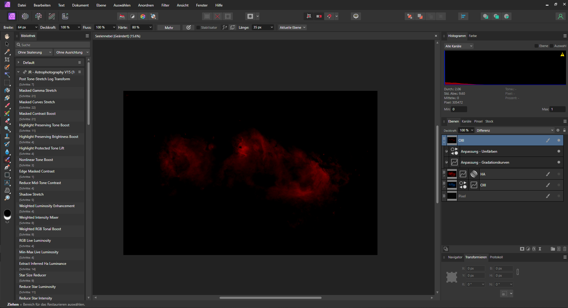

Um nun dem OIII ein wenig mehr Kraft zu geben setze ich OIII als 4. Ebene ein aber färbe es in Rot wie die HA Ebene ein!
Diesmal stelle ich es aber nicht! auf Negativ Multiplizieren sondern auf Differenz.
Man sieht sofort wie das schöne OIII durchscheint.
Nun benutze ich die Gradationskurven um die Ebene so weit zu reduzieren das mir das im Bild gefällt.
Und so sieht es dann "fertig" aus.

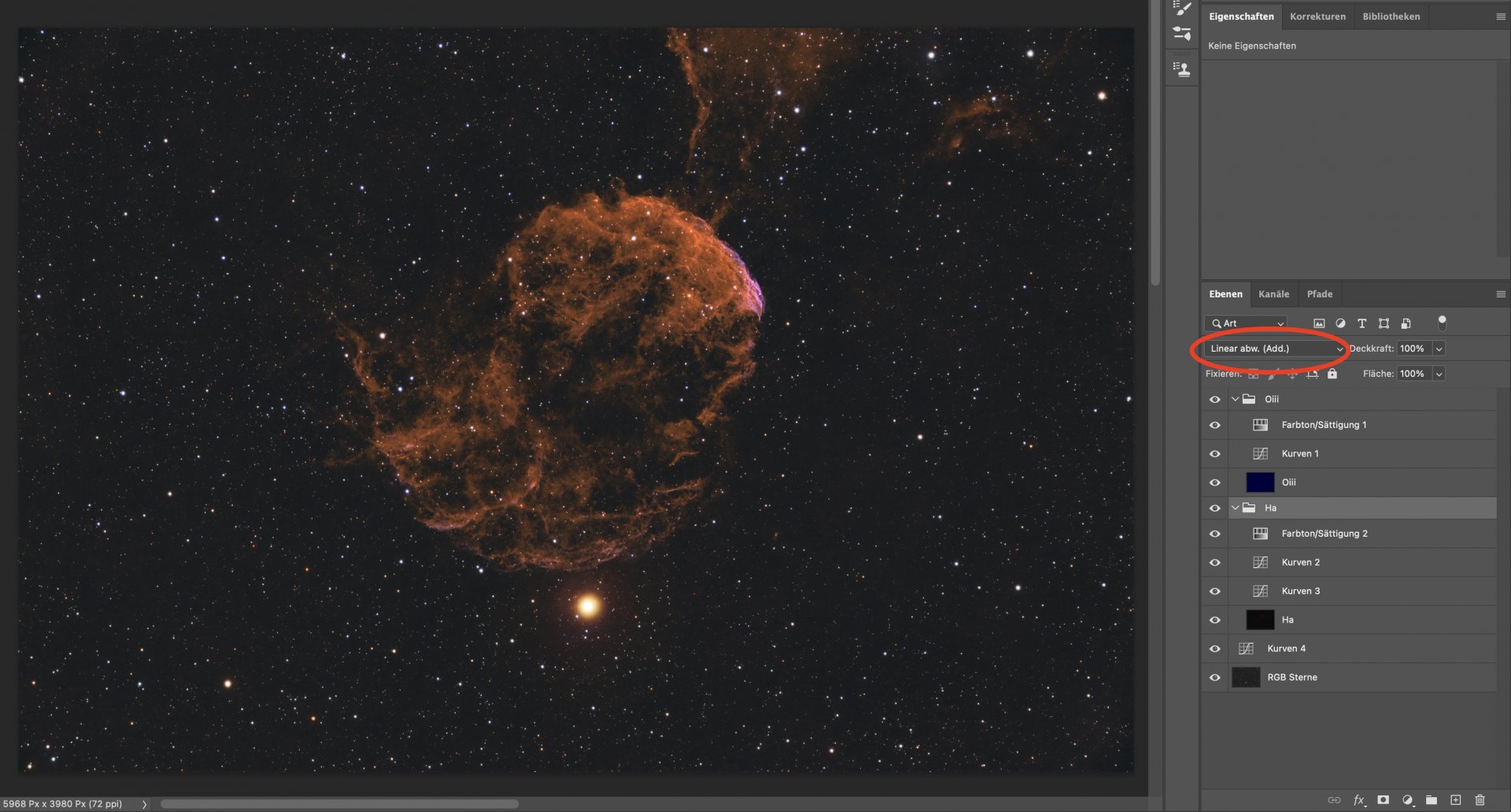

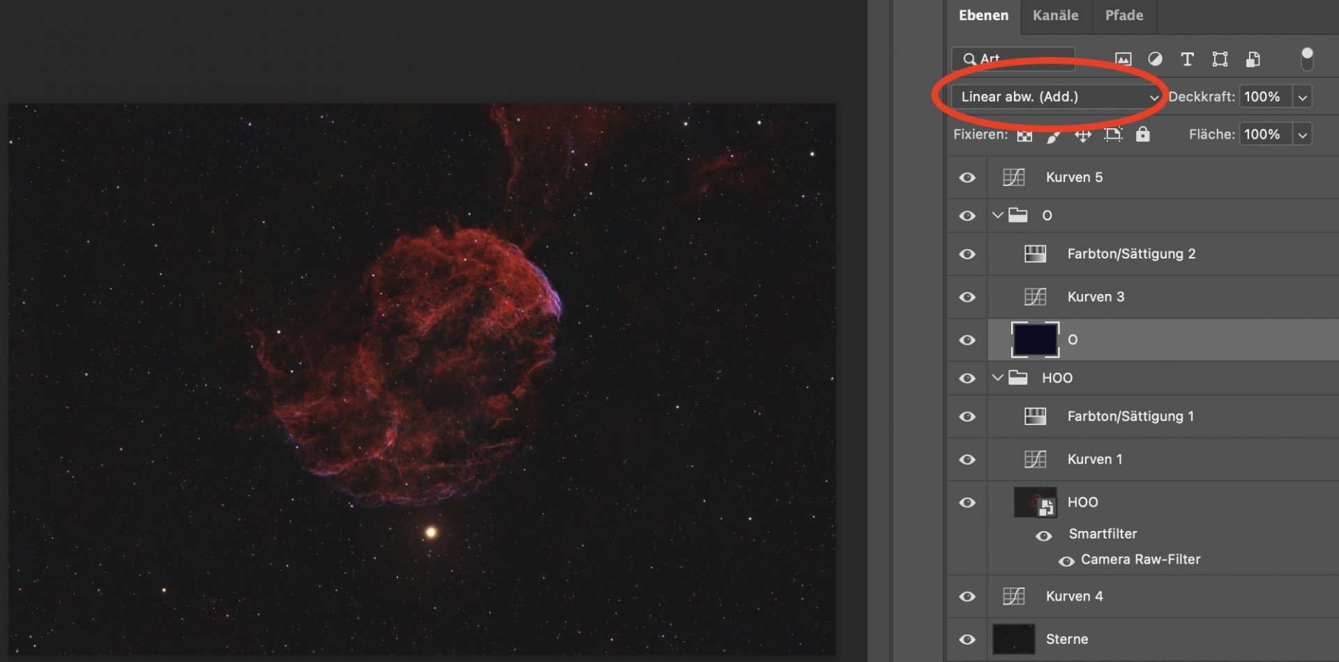

das Astro-Wetter in Berlin ist seit einem Monat unterirdisch, aber ich hatte am Sonntag Abend in einer Wolkenlücke mit Dunst und Mond den IC443 (Jellyfish Nebula) mit einer 1h Ha und 1h Oiii greifen können.
2h sind mit 102mm Öffnung und ASI183 definitiv viel zu wenig für ein brauchbares Bild aber eine gute Gelegenheit deinen Vorschlag "Astro-Art" in Affinity Photo durchzuspielen.
Hinweise:

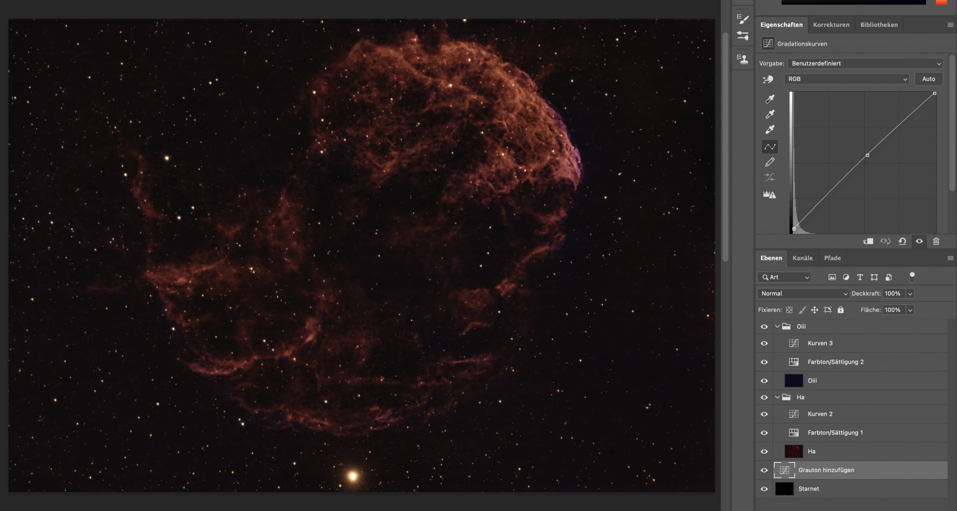

danach mit Starnet++ sternlos gemacht.
Starnet++ mit Schalter "Create Starmask" erstellt genau dieses Bild (dh eine exakte Substraktion).

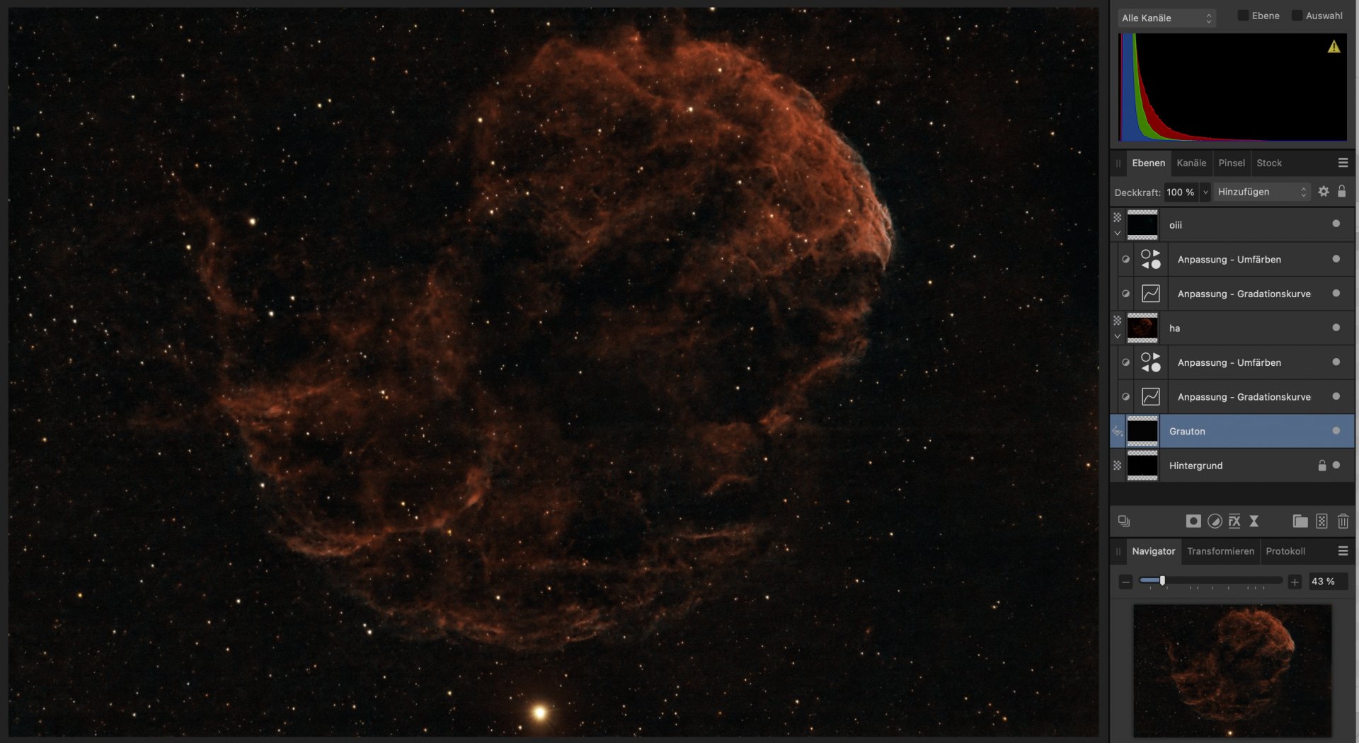

Durch diese Subtraktion wird der Hintergrund jedoch zu 0.
Ich habe deshalb eine Ebene mit einem tiefen Grauton hinzuaddiert, damit der Hintergrund nicht absäuft (siehe Screenshot)
Dadurch habe ich die Möglichkeit im stark verrauschten Ha und Oiii in der Gradiationskurve den Hintergrund zu Null zu ziehen und dadurch nur die stärkeren Signalanteile der NB-Filter dem RGB hinzuzufügen.
Mein Fazit zu Astro-Art mit Dual-Band Images:
  • Dein Vorschlag macht Spaß und man kann schnell und sauber an den Farben drehen. Diese Kombination aus "Umfärben" und "Gradiationskurve" hat mir gut gefallen.
  • In den Ebenen die NB-Filter-Farben vorher verschieben ist wesentlich besser, als nachträglich am fertigen Bild (R=Ha | G=Synthetic Green | B=Oii) in Photoshop in RGB die Farbpalette zu schupsen. Das erzeugt dann schnell auffällige Farbabrisse/-sprünge.
  • Bei deiner Methode werden leider schnell viele feine Signalanteile verschluckt und den neutralen Bildhintergrund (Grauton) beizubehalten ist auch schwierig. (Deshalb meine hinzuaddierte Grauton-Ebene)
  • Bei ordentlichen Bildmaterial (dh wenig rauschen!!!) würde ich immer klassisch in PI mit Synthetic Green arbeiten und sauber die RGB-Farben entwickeln. Dadurch gehen im fertigen Bild wirklich keine Information verloren (dh Nebeldetails).
  • Aber für stark verrauschtes Bildmaterial ist Astro-Art ein schöner quick and dirty Ansatz, den Hintergrund zu beruhigen

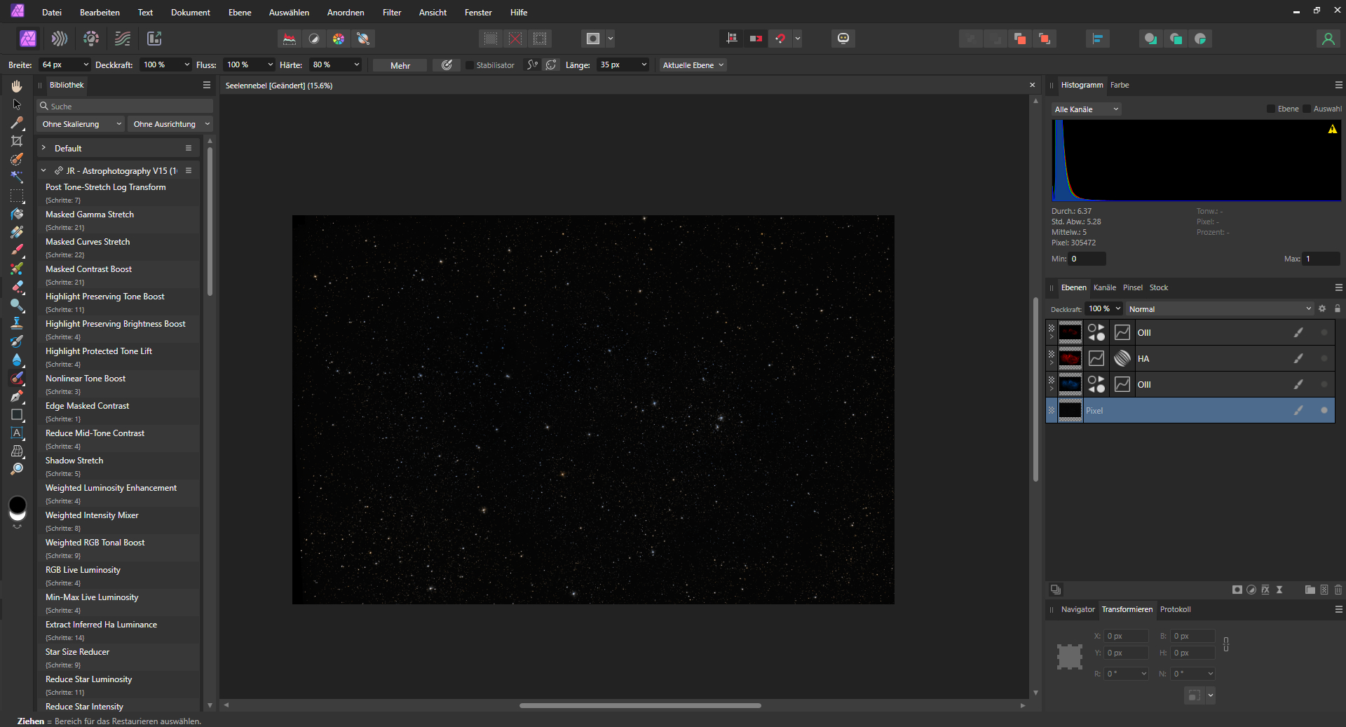

im Screenshot ist trotz Dark noch etwas Amp Glow vom ASI183 stehen geblieben.
mein Swamp Factor war bei 120s Belichtung irgendwie unter 2, da gewinnt das Amp Glow der ASI183 (im Sensor Hotspot ca. 4 e- / Minute)
in hier das ganze in Photoshop
ich habe hier den Grauton einfach durch Anhebung des Grundpegels von StarMask erzeugt (siehe Screenshot)
Gamma der Kurve regelt gleich die Größe der Sterne im fertigen Bild

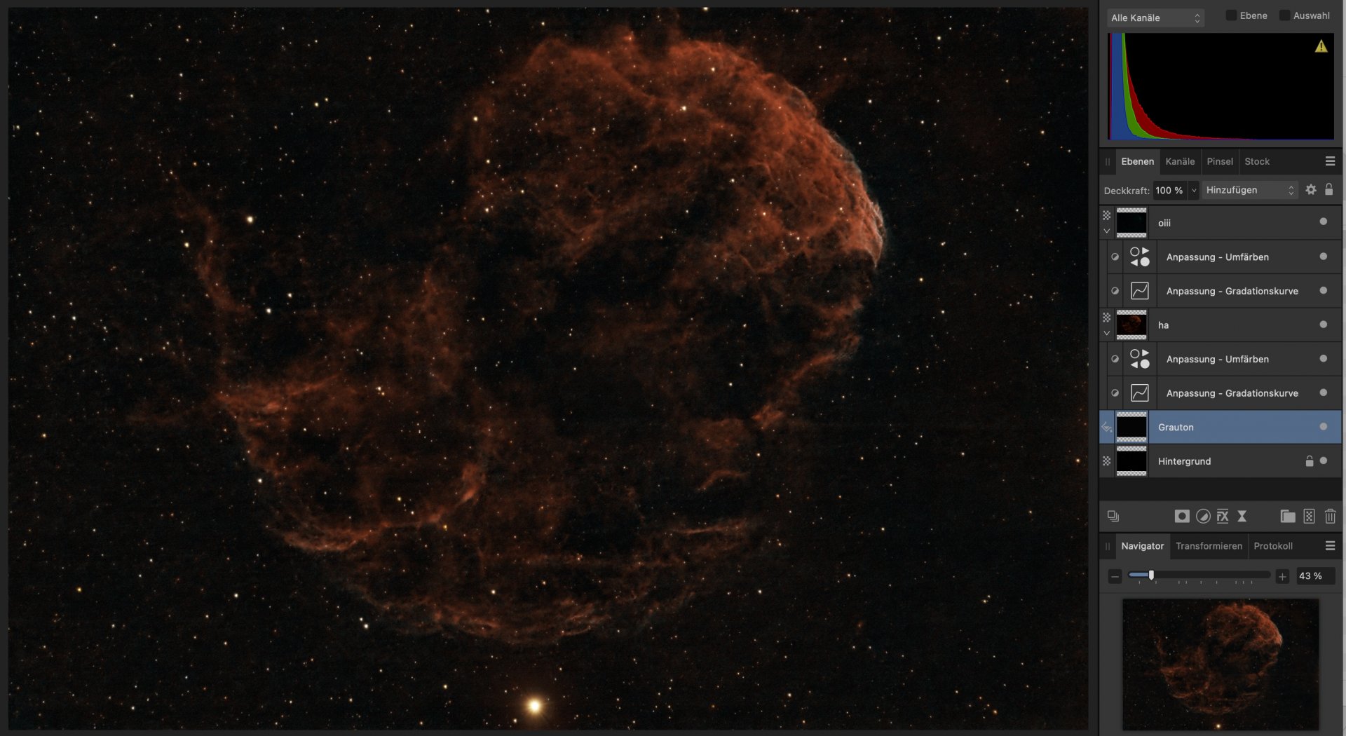

Den Anhang 321494 betrachten
Guten Morgen jfried, um zu verhindern, dass das entsternte Bild keinen gecrushten Hintergrund hat darf man den schwarzpunkt vor dem entsternen einfach nicht zu stark angeben. Im Anschluss das entsternte Bild vom Bild mit Sternen subtrahieren. Ergebnis ist ein Bild mit nur Sternen und einem schwarzen Hintergrund, was ja Sinn der Übung ist um es später durch addieren wieder hinzuzufügen ohne den nebel Hintergrund nochmal zu beeinflussen. Das entsternte Nebelbild (jede Ebene - rgb Stack als Grundebene, ha negativ multiplizieren, oiii negativ multiplizieren und oiii in rot subtrahieren und mit gradiationskurve entsprechend runter gezogen - entsternt wie oben beschrieben) bearbeite ich dann entsprechend ohne dabei jeweils den Hintergrund zu tief zu ziehen. Dann gegen auch keine feinen Strukturen verloren.
Und klar ist da mit PI und Pixelmath noch viel mehr möglich...aber das kostet erstens ne richtige Stange geld und ist für einen Laien ne echt harte nuss zum Einstieg....im Anhang mein Jellyfish auf die Art bearbeitet und ja ich weiß, der knallt auch ziemlich und könnte dezenter sein ;) Viele Grüße und frohe Ostern, Ben

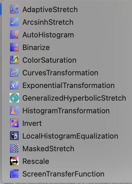

PI kennt ein Dutzend Funktionen um ein lineares Bild zu strecken
trotzdem 3 Links
schau mal hier in Franks Video
Stretchen in PixInsight mit Histogram Transformation und ArcSinh - PixInsight für Einsteiger Teil 6
es gibt ein tolles Plugin was die Idee des ArcSinh Stretchen wesentlich aufbürstet
und ich verweise hier immer wieder auf die großartige Freeware Siril
für Affinity Photo (siehe Faden Titel ;) ) gibt es auch die günstigen (Donation Ware) Astro-Makros von James Ritson:
Das sind ca. 100 Stück. Da ist auch alles/vieles dabei.
Da braucht man mM kein teures und schwer zu bedienendes PI.
Und selbstverständlich auch unbedingt in Kombination mit dem freien SiriL.

zu unserer Diskussion, inwieweit diese Überlagerung der Ebenen Details vernichtet habe ich das noch einmal im Detail durchgespielt:
in Photoshop gilt für die hier gezeigte Überlagerung von zwei Ebenen A und B
  • negativ multiplizieren: Result = 1 - (1 - A) x (1 - B)
  • linear abwedeln: Result = A + B
  • aufhellen : Result = max(A;B)
in AffinityPhoto gelten die gleichen Formeln.
Dieses negativ multiplizieren ist mir für Astro etwas undurchsichtig, aber linear abwedeln mit "A + B" finde ich ungefährlich um Details zu erhalten.
Hier in Berlin ist das Astro-Wetter seit Ende Januar weiterhin unterirdisch,
aber am Samstag konnte ich mit etwas Hochwolken irgendwie 3h den IC443 einfangen!!
Summe: 2h Ha + 1h Oiii + 15min RGB
APO 102mm Öffnung F5.5
dh das Ausgangsmaterial ist mit 3h wieder mäßig (Oiii war praktisch Null),
aber wieder eine gute Gelegenheit die Regler zu schupsen, bis das Auge sagt "OK"
der Screenshot ist Photoshop, aber ich hatte oben im Thread gezeigt, dass es zu AffinityPhoto keinen Unterschied gibt
beachte Linear abwedeln (addieren)
mein Fazit: dieses Regler schupsen ist sehr effektiv für ein schnelles Ergebnis. Immerhin hatte ich 5 Farb-Kanäle zu verknüpfen.

Ich konnte für meinen Quallennebel noch am 11.04. etwas Daten sammeln (jetzt 5h mit 102mm APO) und muss sagen, dass ich von Deinem Entwicklungsvorschlag in Ebenen (AffinityPhoto oder PS) begeistert bin.
Ich habe das gleiche Material auch mit dem NBRGBCombination Script in Pixinsight durchgespielt und habe nicht so "schöne" Farben in Oiii und in den Sternen hinbekommen.
Entscheidend ist halt ein gutes Strecken der schwachen Nebel in den Nichtlinearen Bereich. Aber das Problem bleibt auch bei dem NBRGBCombination Script.
Dein Weg lässt sich sehr fein justieren. Ich habe das beim schwachen Oiii deutlich bemerkt.
Wie oben beschrieben schlage ich addieren anstatt negativ multiplizieren vor.
Da dabei das ganze Paket immer heller wird, habe ich zum Schluss (hier Kurve 5) die Gesamthelligkeit einfach wieder abgesenkt
