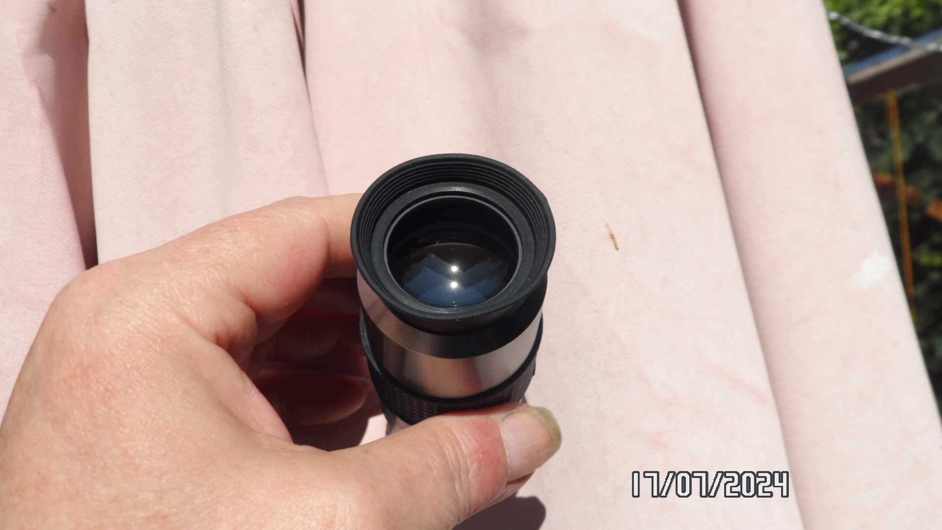

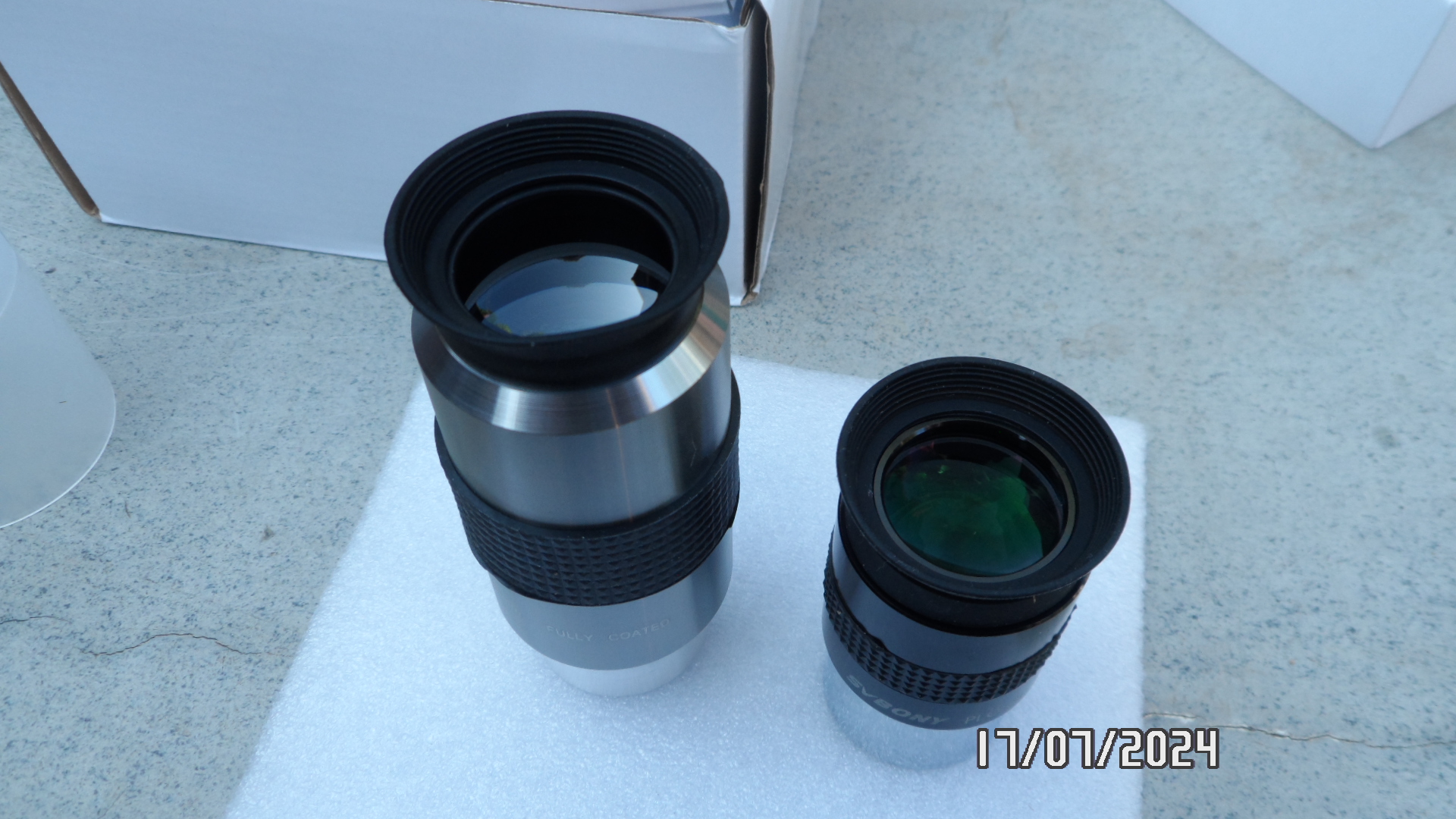

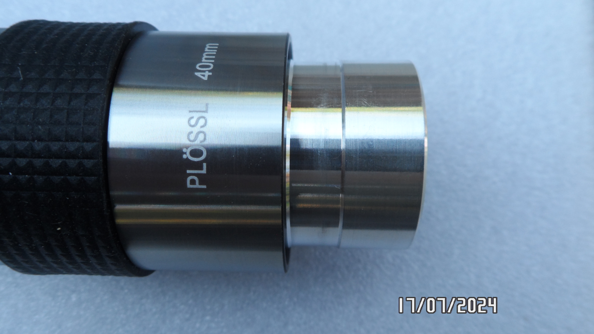

Vor ca. 2 Stunden kam dann der Rest den ich bestellt hatte, dabei nochmal zwei Pössel 40 mm "No Name Brand" an denen ich zwei punkte aus zusetzten habe.
A) Die 1.25" Aufnahme ist dermaßen stark hinter dreht so das die Klemmringe des Bino ( Konische Klemmung ) diese nicht erfassen können und das Okular nur am herausfallen gehindert wird jedoch nicht geklemmt wird, da hilft als Notlösung nur Paar mal schmales Tesa in den Absatz geben.
B) Die Optik sollte eigentlich Vergütet bzw. Breitband Beschichtet sein.. ich kann davon nichts erkennen im vergleich zu anderen Optiken wie SV-Bony.

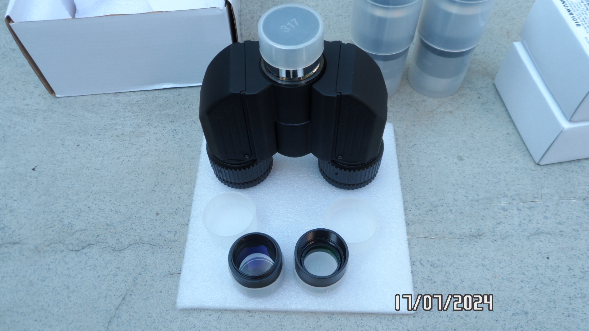

Der Bino selbst macht einen guten Eindruck auf mich, alle Optiken Hochwertig beschichtet, fasst sich gut an und bringt auch Gewicht mit sich, Testen kommt noch und werde ich hier irgend wann noch nachliefern.

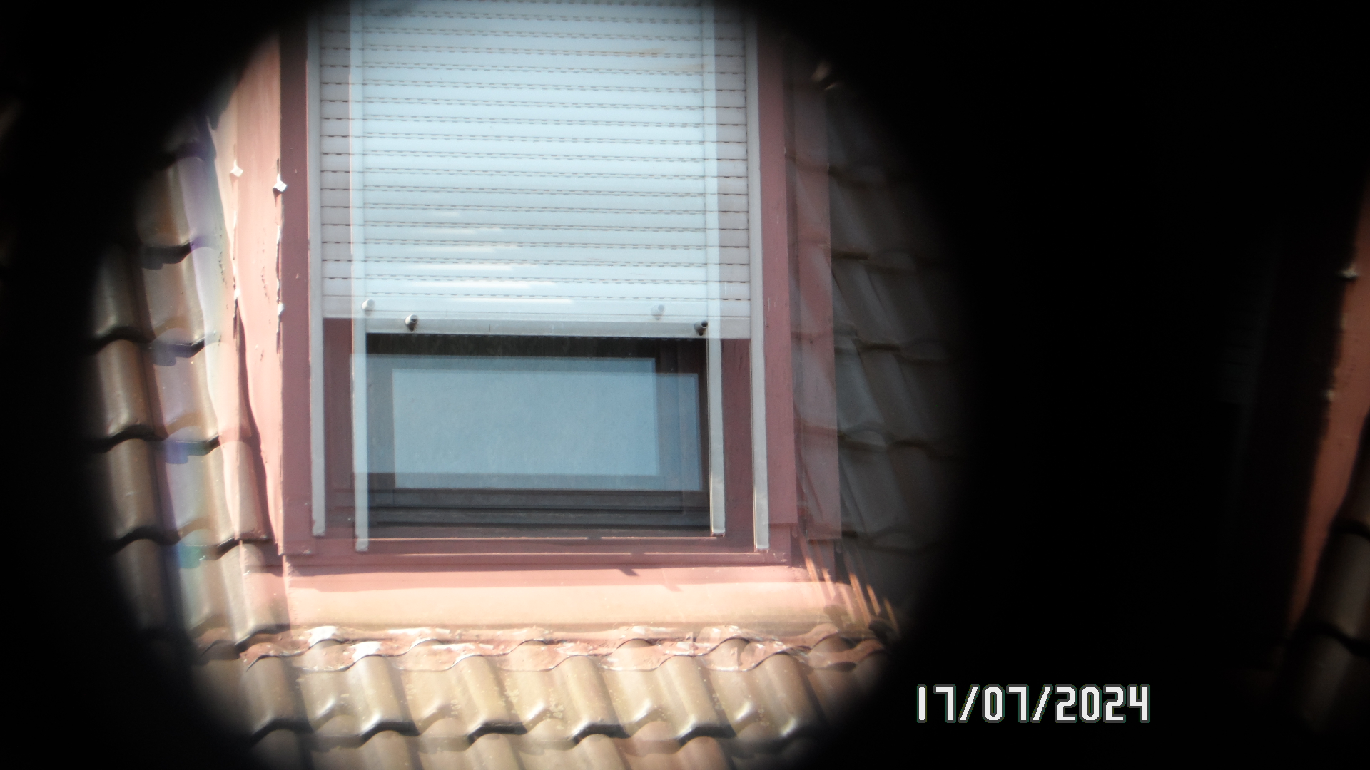

Den einzigen Test den ich machen konnte war mal von der Gegenseite mit meiner Samsung Cam in die 1.25" Aufnahme rein zuhalten um zusehen wie Stark von der Seite aus gesehen die Bilder an der Okularseite abweichen, je weiter der Augenabstand eingestellt ist desto weiter triften die Images auseinander was aber Komplett normal ist weil es eben zweierlei Betrachter Standpunkte beherbergt wo auch der Winkel zum Objekt mit relevant ist.

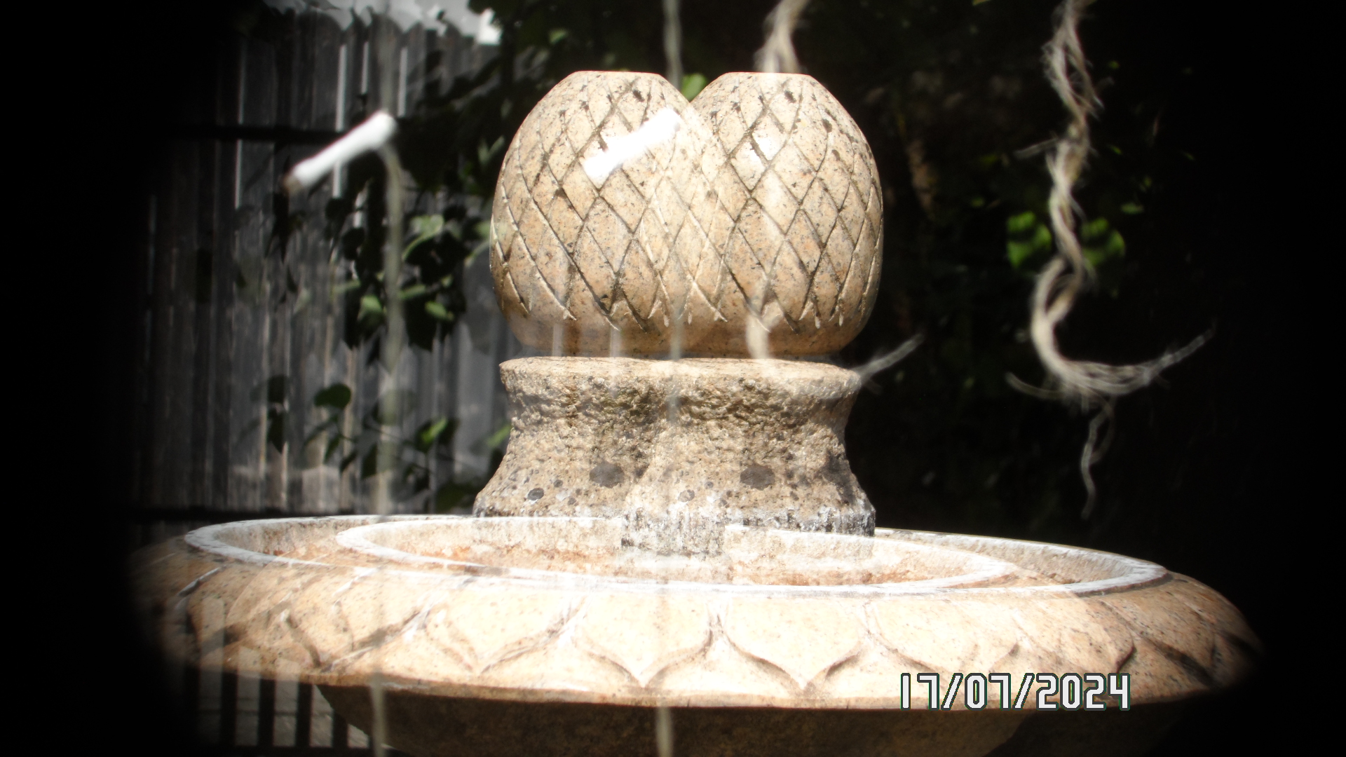

Und nochmal ein Schuss auf meinem Brunnen wo ich versucht habe die Bilder bei geringsten Augenabstand zumindest auf eine Höhe zu drehen.
Ich habe auch beide Okular Ausgänge auf gleiche Höhe ausgerichtet um mit einem Haarlineal zu Prüfen ob die beiden Achsen den auch einen leichten Winkel zueinander haben was sich als gegeben erwiesen hat, o man diesen Winkel noch beeinflussen kann entzieht sich meiner jetzigen Kenntnis noch.
