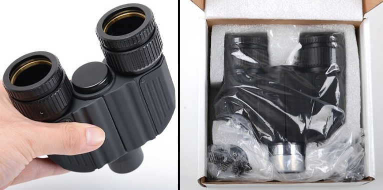

Ich habe mir gerade einen Binokularansatz, Binokularansatz oder Binoviewer oder wie auch immer man das Ding bezeichnen mag von Skywatcher (denke ich – siehe Bild) gebraucht gekauft.
Da gestern der Mond so schön geschienen hat, dachte ich mir, ich probiere ihn mal aus. Aber ich bekomme kein scharfes Bild.
Es soll für Newton geeignet sein es hat auch zwei „Glasweg-Ausgleich-Linsen“. Ich habe es an einem 200/1000 Newton verwendet.
Ich habe alles versuche. Z. B.: Beide „Glasweg-Ausgleich-Linsen“ und auch ohne diese, mit verschieden Okularen (10 mm, 25 mm, 4 mm usw.), ich habe es mit meiner Verlängerung für den Okularauszug versucht, obwohl es mir Unsinn voll vorkam, ich habe es von Hand tief in den Okularauszug geschoben usw.
Aber ich bekomme kein scharfes Bild. Der Mond bleibt total unscharf.
Was mache ich falsch?
Ich hoffe, dass mir jemand weiter hilft.

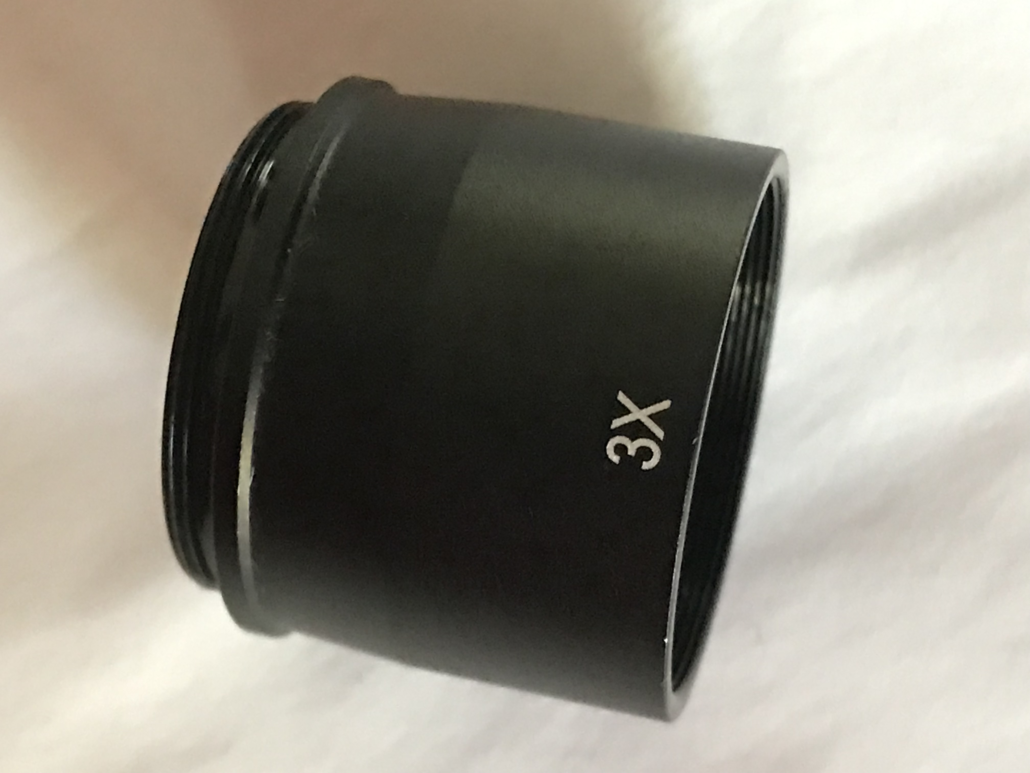

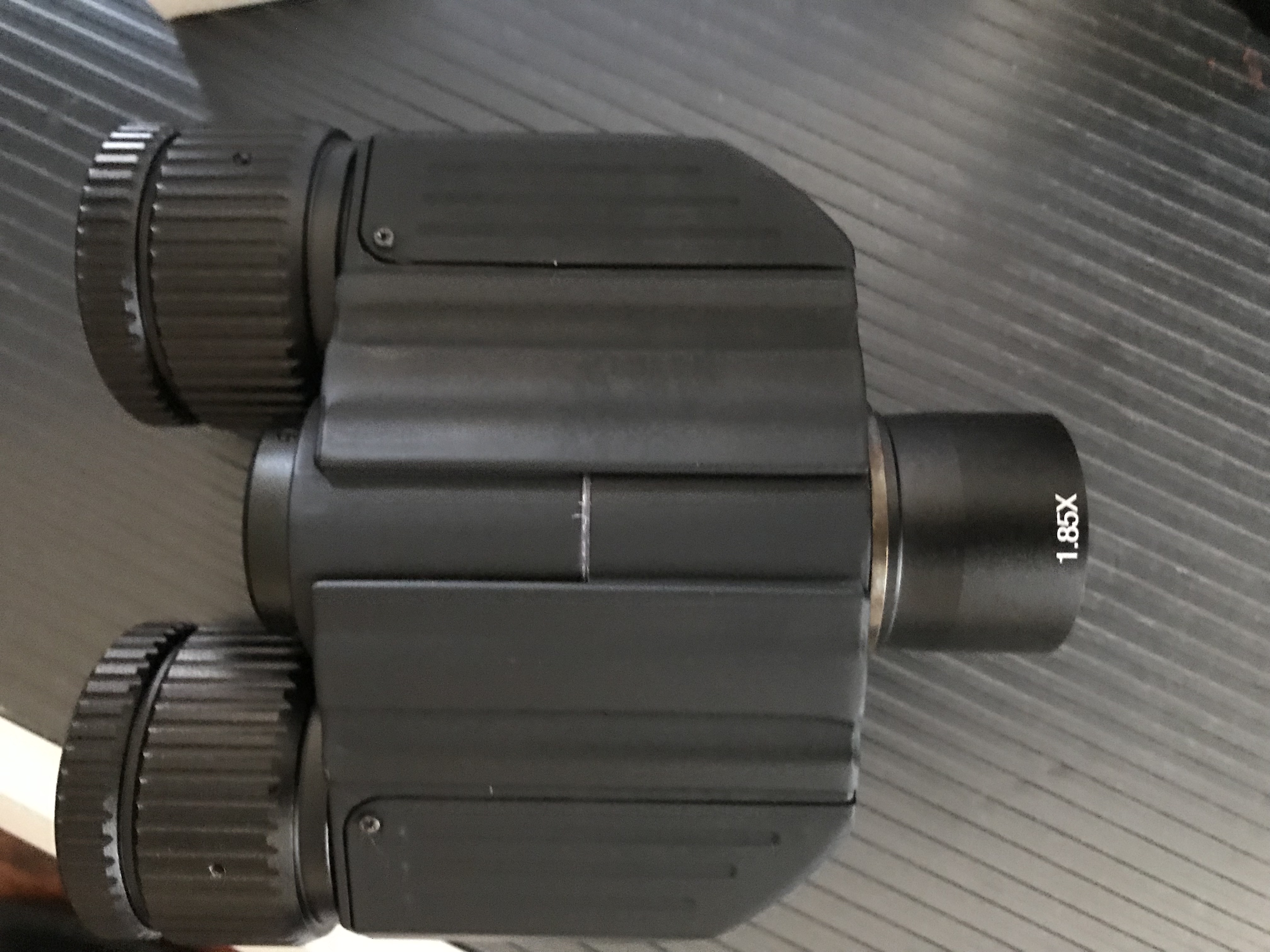

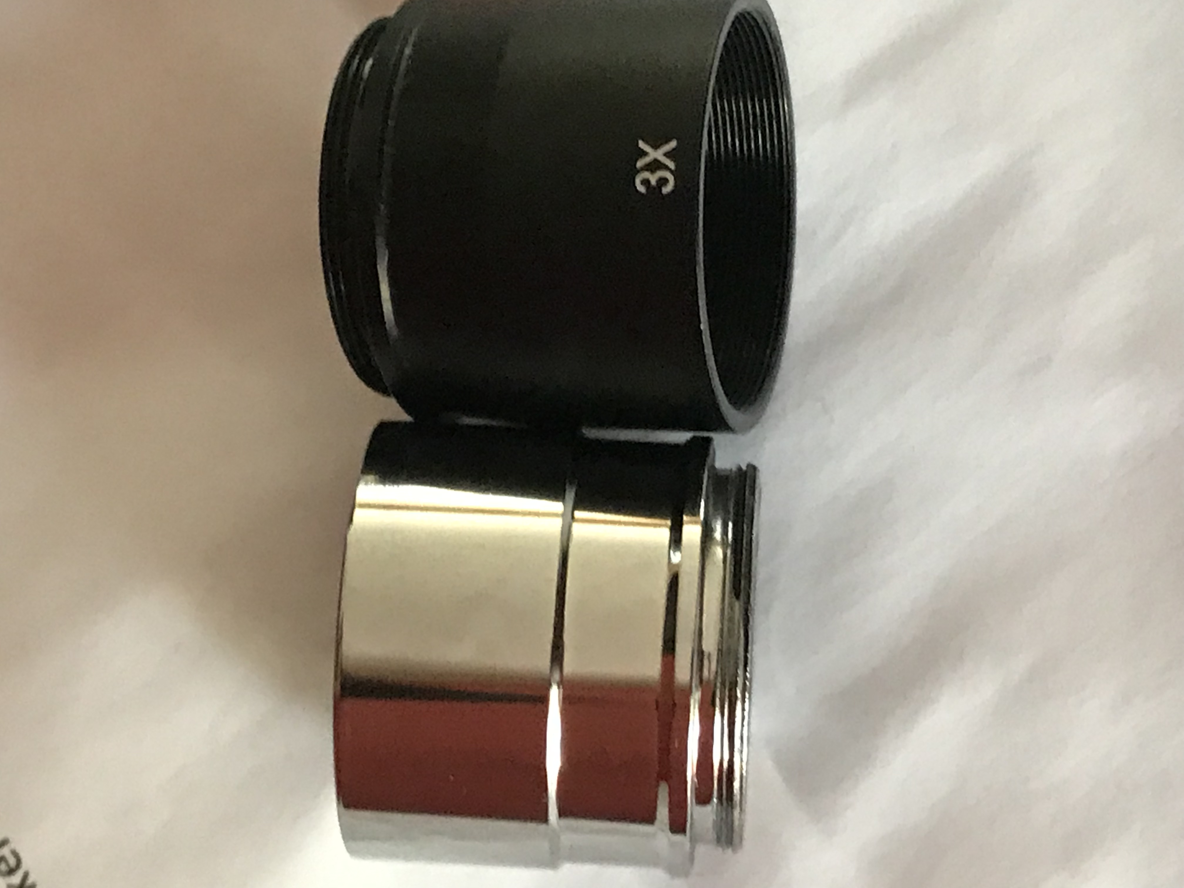

Hallo Sven,
erstmal Danke für deine Antwort!
Also ich weiß zwar nicht genau was ein Brennweiten-Faktor ist, aber auf meinen Glaswegkorrektoren steht einmal 1.85x und einmal 3x. Das sind wohl die Brennweiten-Faktoren, aber wie das genau funktioniert ist mir nicht klar.
Ich denke, dass du recht hast. Ich kann anscheint nicht weit genug nach innen fahren. Ich werde es man mit den von dir genannten 10 bis 20 m versuchen. Hier mal Bilder von den „Linsen“. Ich habe keine Ahnung, ob es „nur“ Barlow-Linsen sind.
Was mich verwirrt ist, dass du die Gerd Dürding Barlow 2,7x nennst und ich habe eine 3x „Linse“ und es geht trotzdem nicht oder ist da die 1.85x „Linse“ besser (dies geht ja auch nicht)? Also ich meine in welcher „Richtung“ (größer oder kleiner) muss die Linse sein? Der Bino hat ein 1,25" Filtergewinde am Einsteck-Stutzen.
Ich werde es heute oder morgen mal ausprobieren und gebe dir dann bescheid.
Andreas

Hallo Andreas,
diese Dinger habe ich noch nicht gesehen. Es fragt sich, wie das Gedacht ist. Sieht ein wenig billig aus und es könnte sich um reine Barlow-Elemente handeln, die so berechnet sind, dass das Bino mit dem Teil auch ungefähr da scharf wird, wo es ohne das Teil scharf würde. Dann hilft es Dir nicht. Wenn Du Dir die Adaption der Gerd Düring Barlow anschaust, siehst Du, dass diese sehr lang ist, und zwar ziemlich genau so lang, wie der effektive Weg in diesen kleinen Binos. Daher kann man die GD Barlow dann unten von der Adaption abschrauben und sie am Bino wiederum anschrauben und zwar an der Steckhülse, nicht in Kombination mit den beiligenden Adaptern.
Der "Trick" einer Barlow ist, dass hinter der Barlow die Strahlenbündel spitzer werden, also mehr Strecke zum zusammenlaufen benötigen. Damit liegt die Ebene mit dem scharfen Bild dann auch weiter weg vom Objektiv, als vorher. Wieviel, das hängt davon ab, wie weit vor der (ursprünglichen) Bildebene die Linse platziert wird und wie stark die Linse die Strahlenbündel schlanker macht. Die meisten Barlows und ähnliche Systeme haben einen gewissen "Arbeitsbereich" in dem die Bildqualität OK bleibt. Schnelle Öffnungsverhältnisse verkleinern den, teils drastisch. Die GD Barlow mit Komakorrektur hat einen eher kleinen Arbeitsbereich, das heißt der Abstand, aus dem sich der Faktor 2,7x ergibt, sollte recht gut eingehalten werden. Eine TeleVue 2x Barlow (ohne das Feature Komakorrektur) lässt sich Problemlos bis 3x "strecken", wenn man das Okular weiter von der Barlow weg positioniert (Verlängerungshülse) - wodurch man gezwungen ist, so zu fokussieren, dass am Ende die Barlow weiter vor der ursprünglichen Bildebene liegt.
Gut, das hilft Dir erst einmal gar nicht, weil es auch recht teuer ist, blind die GD Barlow zu kaufen. Gibt es ein anderes Teleskop mit Fokustoleranz für so ein Bino in Reichweite? Am besten ein Gerät, was für einen 2" Zenitspiegel ausgelegt ist, so dass dessen Weg eingeplant ist. Dann kommt man mit dem Bino wahrscheinlich in den Fokus, wenn man den Zenitspiegel weglässt. Dann kannst Du testen, wie sich der Fokus mit den beiligenden 3x und 1,85x Linsen verändert. Vermutlich ändert sich da wenig oder zu wenig (keine 80mm und auch keine 100mm), so dass dann klar wäre, dass Du definitiv zum Bino noch ein Zubehörteil brauchst. Die GD Barlow ist dann ein günstiger Ersatz für einen GWK, oder Du entscheidest Dich für einen richtigen GWK, der eigentlich noch etwas mehr kann.

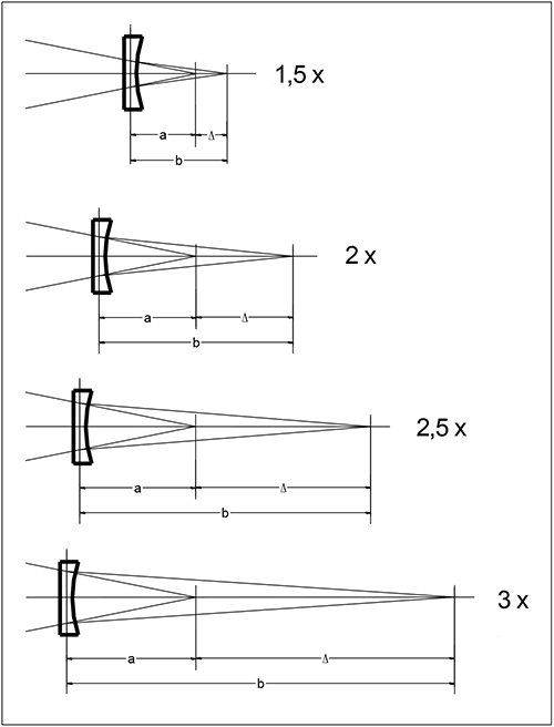

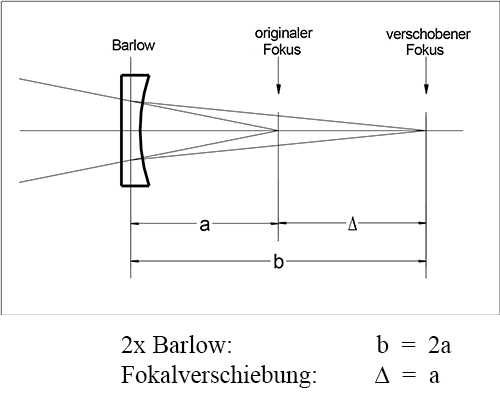

Hallo Andreas,
eine Barlow oder ein sog. Glaswegkorrektor (GWK) ist eine Zerstreuungslinse, welche die Brennweite vom Teleskop um einen bestimmten Faktor vergrößert und dabei gleichzeitig den Fokus weiter nach außen legt. Die Verschiebung vom Fokus ist dabei vor allem beim Einsatz von Binokularansätzen essentiell, damit man damit überhaupt in den Fokus kommt.
Der Vergrößerungsfaktor und auch der Grad der Fokalverschiebung hängt dabei einmal von der negativen Brennweite der Barlow/GWK-Linse ab, aber auch von ihrer Position im Strahlengang. Damit diese Linse überhaupt richtig funktioniert, ist es essentiell, dass sie in hinreichendem Abstand vor dem alten Fokus der Optik platziert werden kann. Je weiter sie vor dem alten Fokus steht, umso stärker ist dann der Vergrößerungsfaktor und umso weiter verschiebt sie den Fokus nach außen.
109358
Wenn Du also gar nicht in den Fokus kommst, steht zu befürchten, dass der Newton keinen ausreichenden Backfokus besitzt, so dass es unmöglich ist, die Barlow/GWK-Linse in hinreichendem Abstand vor dem originalen Fokus zu platzieren.
Um das zu klären, solltest Du erst mal den verfügbaren Backfokus des Newton bestimmen, indem Du diesen (ohne GWK und Binoansatz) bei maximal eingefahrenem Okularauszug (OAZ) auf den Mond richtest und mit einer Mattscheibe oder auch einem Stück Pergamentpapier die Fokusposition hinter dem OAZ misst.
  • Bei einem 2x Faktor verschiebt sich der Fokus genau um die Brennweite der GWK-Linse nach außen, und die Linse muss dafür um die halbe Brennweite der Linse vor dem alten Fokus stehen.
  • Bei einem 3x Faktor verschiebt sich der Fokus um die doppelte Brennweite der Linse, und die Linse muss um 2/3 ihrer Brennweite vor dem alten Fokus stehen.
Leider geben die Hersteller und die Verkäufer von Barlow/GWK-Linsen deren Brennweiten gar nicht an, so dass man diese selber bestimmen muss. Für die GWK von Baader habe ich mal -260 mm (1,7x) und -60 mm (2,6x) gemessen.
Wenn sich herausstellen sollte, was zu befürchten ist, dass der Backfokus von Deinem Newton nicht ausreicht, könntest Du je nach dem Grad des Defizits überlegen, ob ein flachbauender OAZ oder eine Verlegung vom Hauptspiegel das Problem lösen würde.

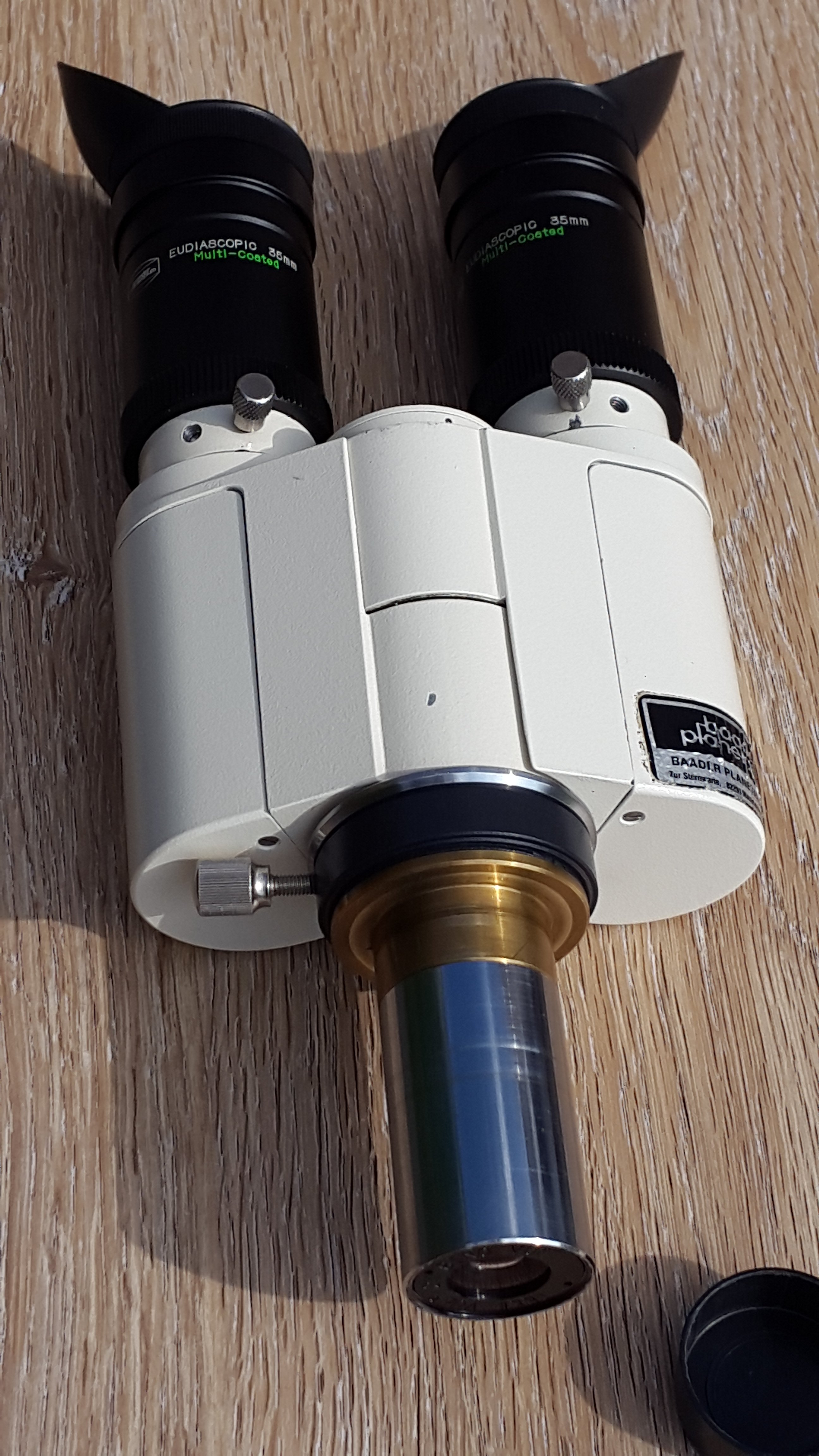

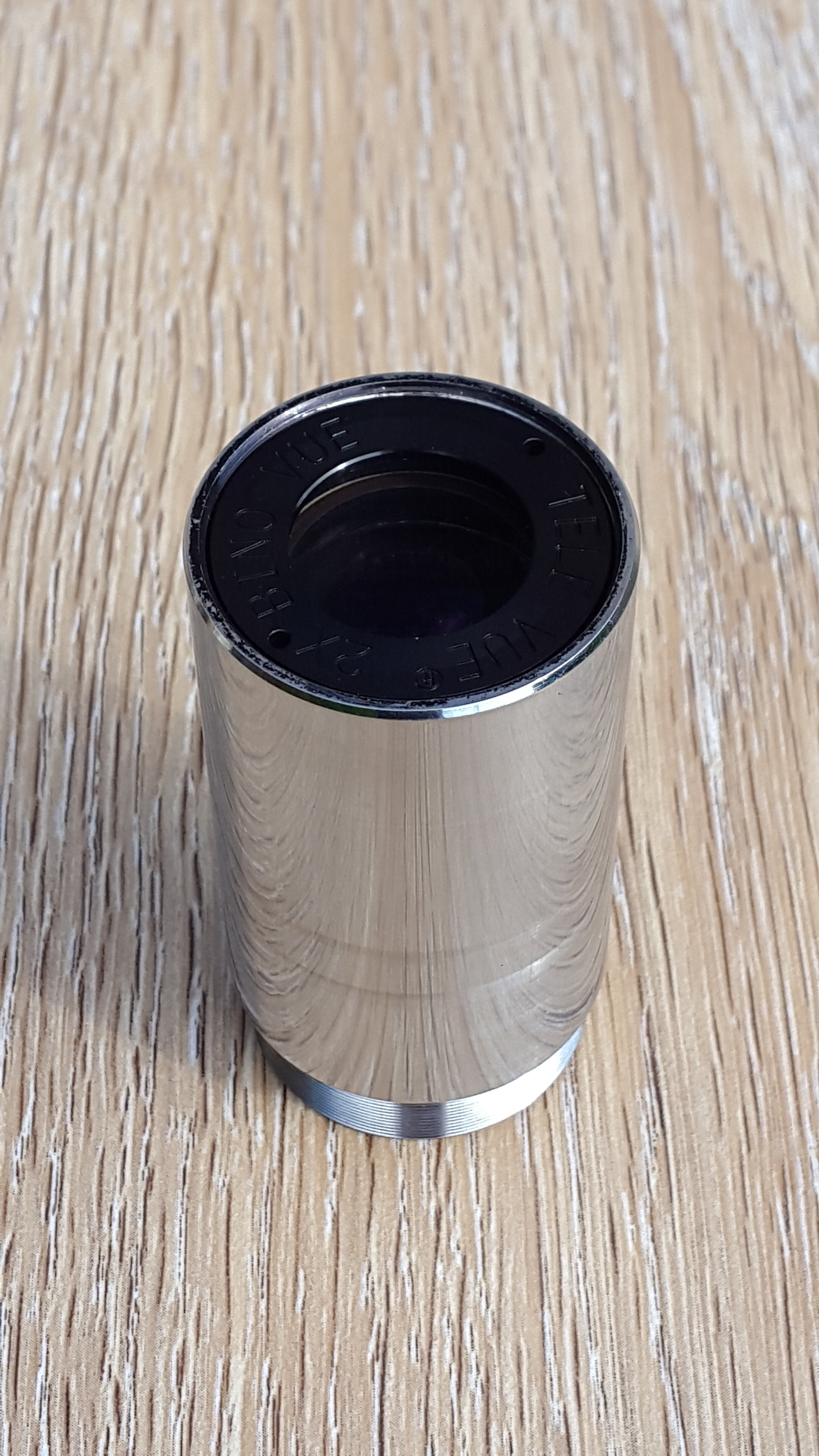

hier mein Vorschlag (jedoch teuer), den ich jedoch umgesetzt habe.
TeleVue 2x BinoVue Korrektor
Wobei dort der erforderliche Abstand der Barlow/GWK-Linse vor dem originalen Fokus erreicht wird, indem diese Linse im OAZ versenkt wird.
Wenn man die GWK-Linse vor dem Binokular also in einem hinreichend langen und schlanken Tubus montieren kann, welcher dann in den OAZ eintaucht, dann sollte es auch bei knappem Backfokus gelingen, in den Fokus zu kommen.
Ja Peter, so ist es.(y)
Jedoch besteht dieser GWK von TeleVue aus zwei Linsen. Eine Teleskopseitige Linse und zusätzlich noch eine vor dem Bino. Wie das genaue Optische Design ist weiß ich nicht. Es ist keine normale Barlowlinse mit nur einer Linse vorne.
Mit dieser Kombination funktioniert mein Bino (fast) ohne nach zu fokussieren (y).
(Mono-) Okular raus Bino rein - fertig.
Hier einige Bilder zum GWK:
Arno

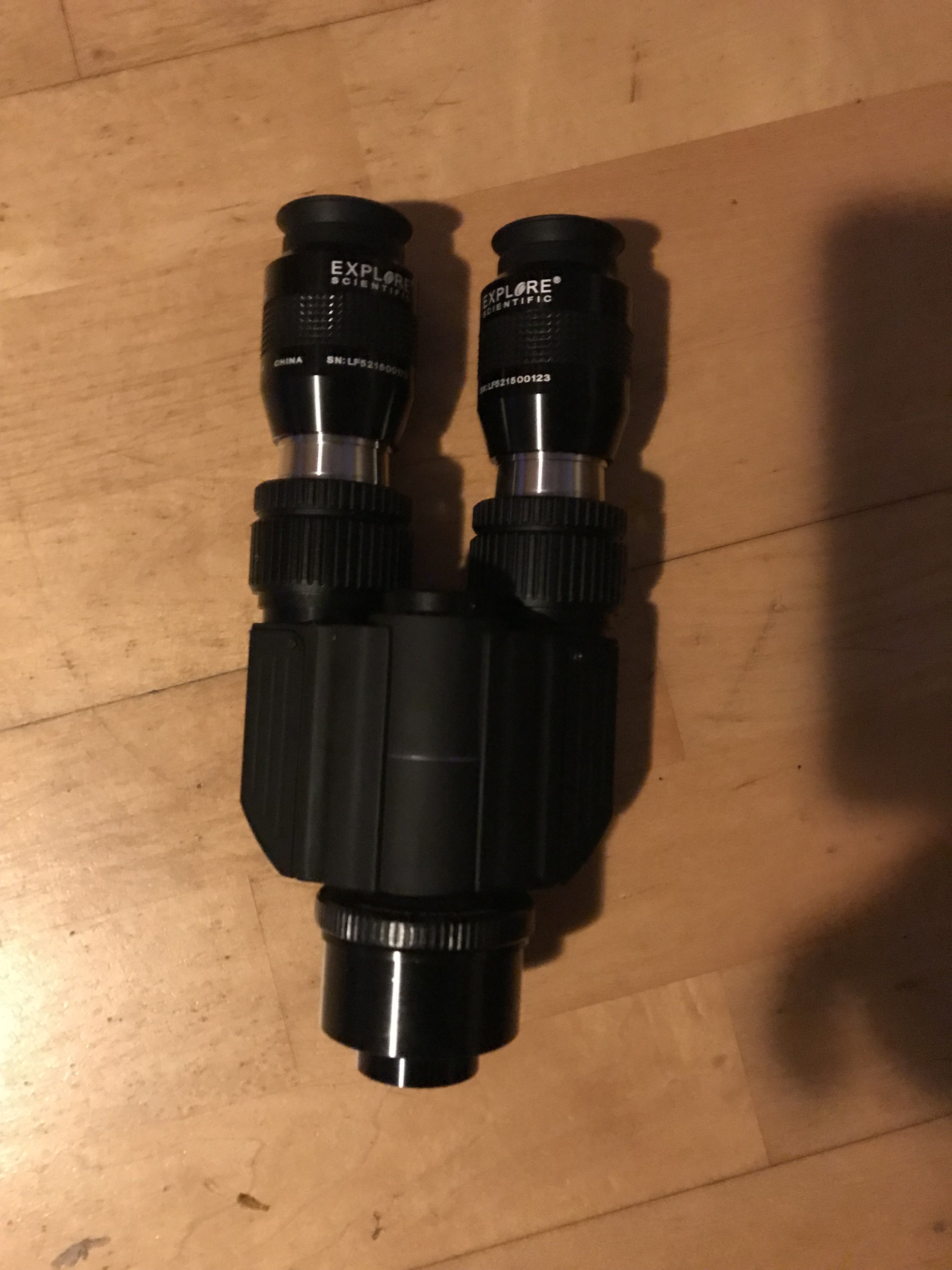

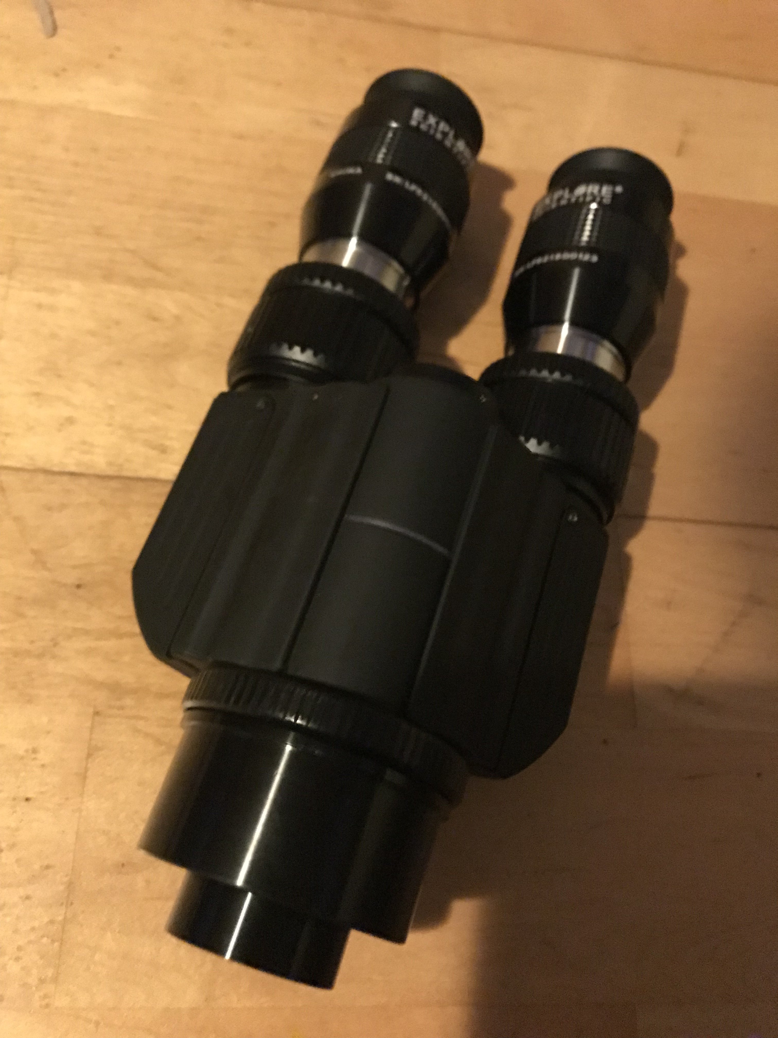

Gern komme ich der Nachfrage von Peter nach! ((o:
Wie man auf den Bildern sehen kann, sind jetzt zwei gleiche Okulare (wie schon beschrieben) im Binokular. Durch den Adaper von SkyWatcher (wie schon beschrieben), der nach „innen aufbaut“ und der schon mitgelieferten Steckhülse komme ich jetzt in den Fokus. Leider sind die mitgelieferten GWKen nicht so gut, dass ich mich entschlossen habe einen GWK 2x (am besten in einem Laden ausprobieren und sehen, ob einem das „Bilder“ gefällt) neuen zu kaufen.
Die justage ist am Anfang etwas schwierig, da vor allem die beiden Okulare genau „sizten“ müssen, da man sonst Doppelbilder bekommt.

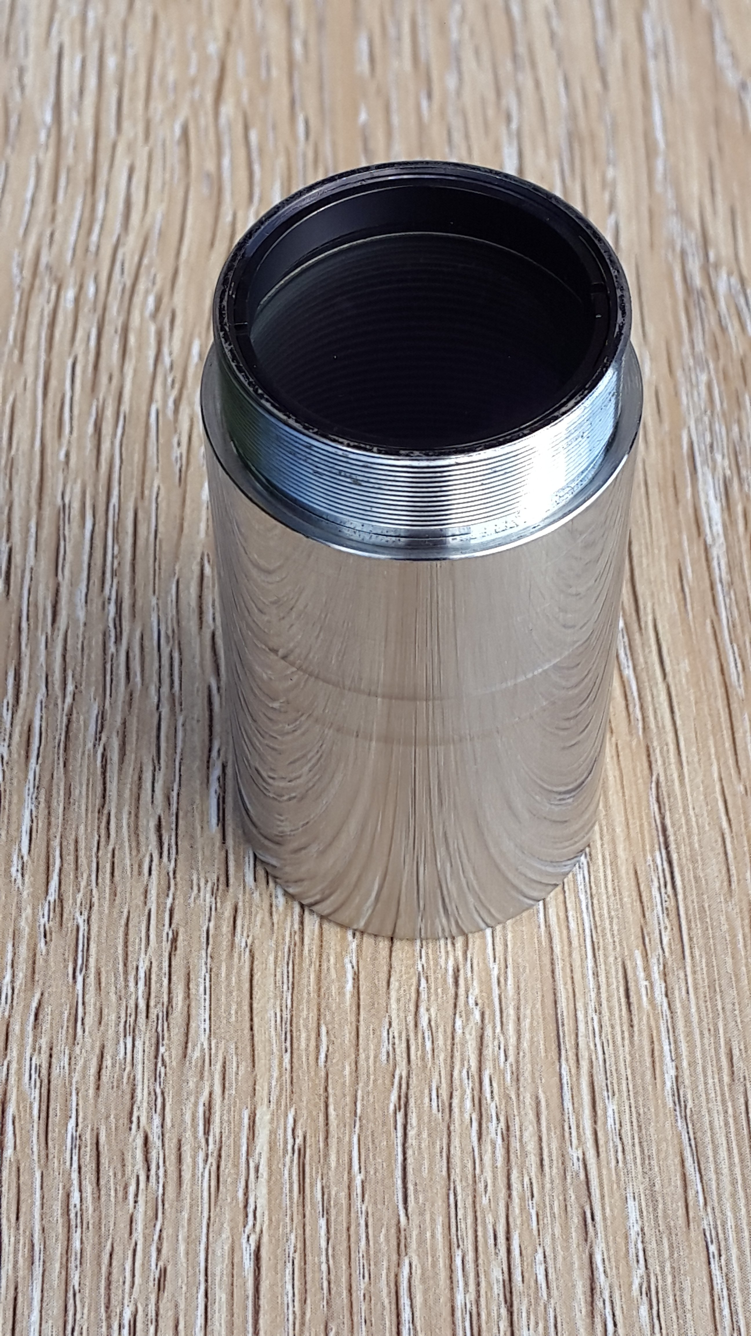

Die Steckhülse von Baader hat nicht gepasst und Baader hat ca. 2 Wochen für die Lieferung benötigt. Das war alles sehr enttäuschend!
Daher mein Tip: Wer sowas haben will, sollte sich gut beraten lassen und es vor Ort an seiner Optik ausprobieren. D. h., dass man einen Laden in der Nähe haben sollte und auch bereit sein muss, seine Optik mitzunehmen. So habe ich es dann auch gemacht.
Ohne die Hilfe von Hr. Idler vom Fernrohrland in Fellbach hätte ich das alles nicht hinbekommen! Also auc hein Dankeschön an Hr. Idler!
Andreas
