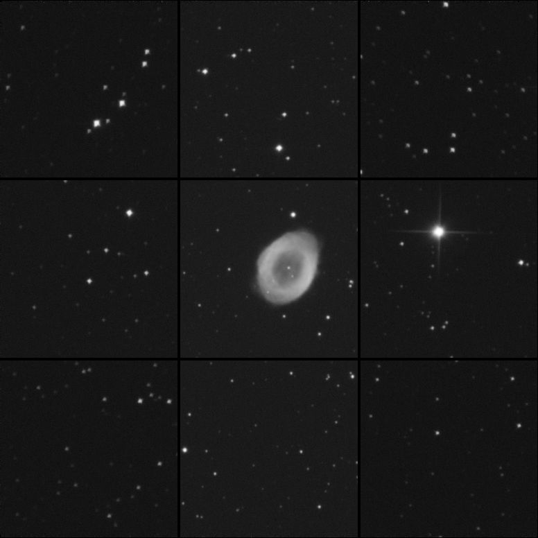

Hallo Sternfreunde,
seit längerem beschäftige ich mich mit der Justage meines 10" f/4-Lacerta-Newtons mit dem Lacerta GPU-Komakorrektor für die Astrofotografie und bin mittlerweile beim Justage Primer von Tommy Nawratil gelandet.
Nach einigen Nächten des Justierens, habe ich an einer QHY 268M mit L-Filter den unten dargestellten Stand erreicht und bin nicht sicher, ob und, wenn ja, in welche Richtung ich noch weiter justieren soll.
Die Sterne in der Mitte sehen ganz gut aus, am Rand habe ich aber noch "kleine Kreuzchen" und frage mich, ob das das Optimum dieses Komakorrektors ist oder ob da noch was geht? (Und wenn ja, wo muss noch optimiert werden und wie?)
Was meint Ihr dazu?
Danke und clear skies
Jochen

Hallo Jochen,
diese Kreuzchen sind beim GPU normal, das ist zumindest die Aussage, die ich von Tommy erhalten habe, nachdem ich da auch unsicher war. Der GPU bildet im Zentrum enorm gut ab, laut Tests von Tommy besser als andere Komakorrektoren. Aber man bekommt dafür eben in den Ecken diese Kreuzchen. Aus meiner Erfahrung sieht man das aber im fertigen Stack nicht mehr.
Ich würde sagen das schaut gut aus. Du kannst noch versuchen ganz minimal mit dem Abstand zu spielen, der ist wirklich sehr empfindlich und erfordert 0,2mm Zwischenringe. Vielleicht werden die Sterne dann noch etwas konzentrischer (jetzt sind sie noch leicht linsenförmig).
Aber die Justage passt!
Viel Spaß damit, es ist aus meiner Sicht eine Spitzenkombi.
CS Frank
Hallo Jochen,
ich habe die selbe Kombi. Bei deiner Justage ist noch Luft nach oben.
Mach am besten mal ein Rohbild, welches minimal aus dem Fokus ist und teile es hier (bitte ohne die Aufteilung in die 9 Mosaike).
Spontan vermute ich, dass der Fangspiegel noch nicht optimal eingestellt ist.
Welches Justagehilfsmittel nutzt du?
Hat dein Lacerta Newton einen Punkt auf dem Fangspiegel?
Welchen Motorfokusierer nutzt du?
Viele Grüße,
Tobias

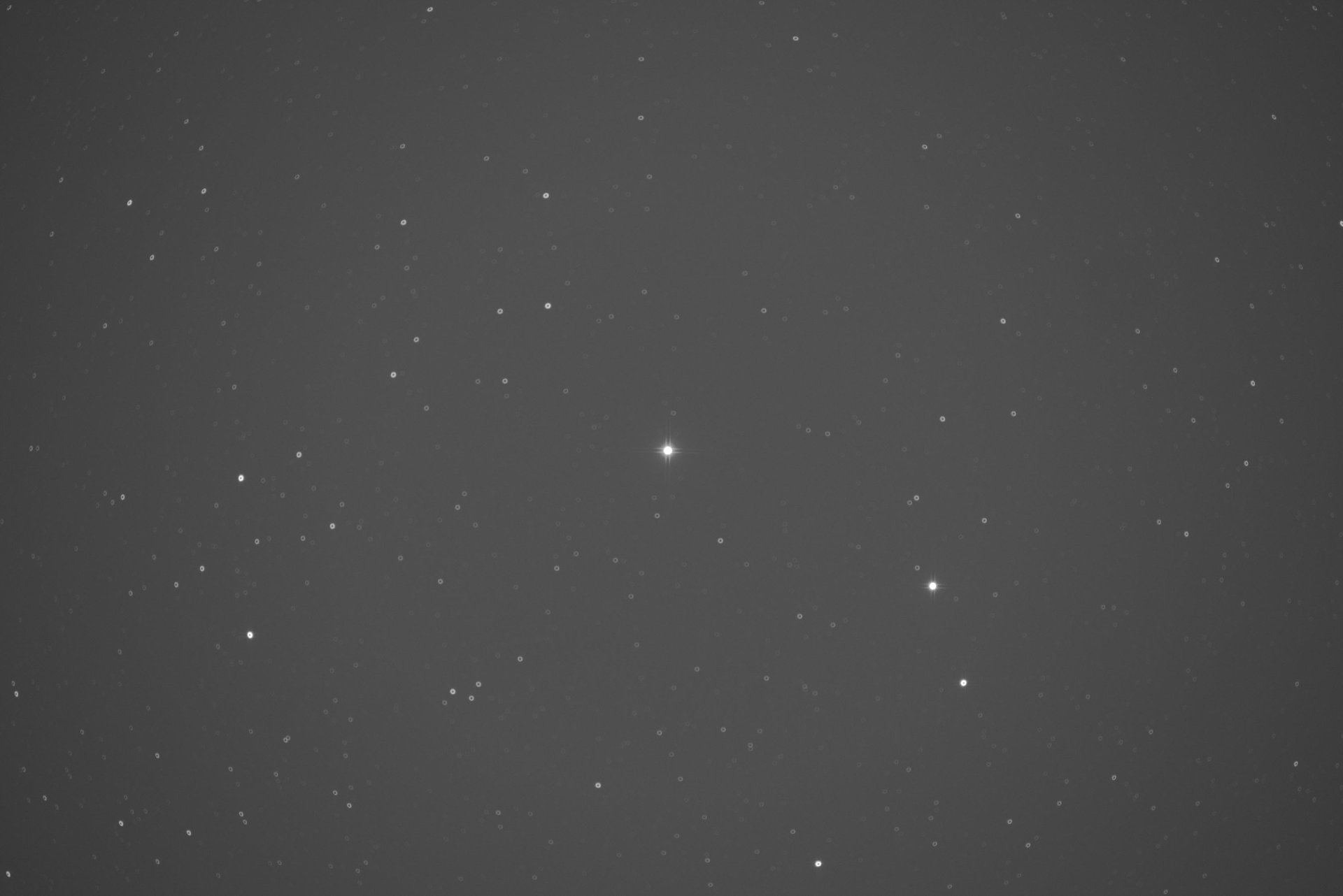

Hallo Tobias und alle anderen,
in der letzten klaren Nacht klaren Nacht habe ich das angehängte Bild, etwa 400 Mikrometer intrafokal defokussiert, erstellt.
Könntet Ihr mal eine Meinung dazu abgeben?
Clear skies
Jochen

also wenn das bei mir so aussähe würde ich es so lassen. Die Sterne in den Ecken zeigen alle symmetrisch zum Zentrum und schauen auch gleichmäßig lang aus. D.h. der Fangspiegel ist wie er soll. Die Helligkeit der Sternscheibchen im Zentrum ist gleichmäßig, sprich der HS ist justiert. Minimal könnte man es noch etwas besser versuchen, aber die Gefahr, dass man es damit auch wieder schlechter macht ist ebenfalls gegeben.
Wie gesagt, die Kreuzchen aus deinem ersten Bild sind normal. Hier könntest du lediglich über eine minimale Veränderung des Abstandes noch etwas verbessern. Ich würde nichts ändern.
CS Frank
Hallo
Hab nicht alle Ecken geguckt.
Die Kreutzchen bekommst du nicht weg, wenn die so gut symetrisch und in allen Ecken gleich sind ist das optimale erreicht.
Die Randsterne sind ja meist außerhalb des Focus unrund und drehen sich 90° wenn es durch den Focus geht, nun ist das für jede Wellenlänge bisschen woanders, Kreutze sind der Kompromis, schöner wird nicht gehen... mit diesem Spiegel und Korrektor,
Nur Farbe kann es dir noch vergällen, so zwei blaue und zwei rote Spikes oder Sterne Nebeneinander.
Gruß Frank
Hallo Jochen,
der Weg zum Optimum kann frustrierend sein. Die Gefahr ist groß, dass das Ergebnis hinterher schlechter ist.
Bei Betrachtung deines defokusierten Bildes erkennt man einen Unterschied zwischen rechter und linker Bildhälfte.
Links sind die Sterne stärker abgeplattet als rechts (bildlich gesprochen meine ich mit abgeplattet: als würde man eine weiche Kugel zwischen den Handflächen zusammendrücken). Rechts sind die Stern eher noch rund, anstatt abgeplattet.
Um das zu korrigieren, muss der Fangspiegel so verstellt werden, dass linke und rechte Bildhälfte symmetrisch abgeplattete Sterne am Bildrand haben.
Der Hauptspiegel ist dadurch aktuell auch noch nicht optimal eingestellt. Im Bildzentrum haben die Sternscheibchen eine stärker leuchtende rechte Sternscheibchenhälfte. Dies erkennt man aber nur bei den ganz schwach leuchtenden Sternscheibchen.
Jetzt zum „Aber“.
Mit dem Laser wirst du kein besseres Ergebnis erzielen können. Dafür ist ein Laser einfach zu wenig präzise. Ein minimal verdrehter Fangspiegel ist damit nicht zu erkennen.
Wie Frank und Frank schon geschrieben haben, wäre der Weg zum Optimum herausfordernd - und es ist nicht gesagt, dass du es besser hinbekommst.
Da ich die identische Kombi nutze, kann ich aber sagen, dass runde Sterne bis in die Ecken grundsätzlich möglich sind.
Außer dein Spiegel hat einen Astigmatismus.
Viele Grüße,
Tobias
Hallo Jochen!
Ein Tip: beurteile das defukussierte Sternscheibchen wirklich genau in der Mitte des Bildfeldes.
Warum: der Newton ist nur genau auf der optischen Achse komafrei. Und die optische Achse soll nun mal in die Bildmitte. Genau genommen je nach Öffnungsverhältnis ist das komafreie Feld mit 1,xx mm Durchmesser anzunehmen, also sehr klein.
Sprich: justierst du an Sternscheibchen abseits der Bildmitte, jagst du ein Phantom. Auch mit Korrektor.
Daher auch das Sternscheibchen nach Justagedurchgang wieder in die Mitte bringen.
Schau dir bei deinem Newton auch an, ob sich vielleicht die Justageschrauben des FS leicht in die FS-Halterung eingegraben haben. Diese kleinen Kuhlen verhindern dann erfolgreich eine Drehung um kleine Winkel. Schwarz gefärbte massive Beilagscheiben helfen gegebenenfalls.
Schöne Grüße,
Markus
