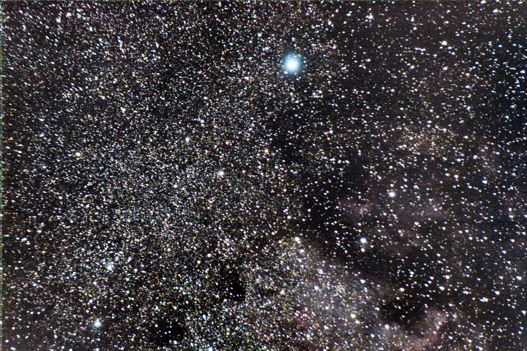

Hallo Markus, danke, jetzt geht es. Ich bin mir nicht sicher, was da drauf sein soll? Der Nordamerika-Nebel? Ich finde mich da im Moment nicht wirklich zurecht... :unsure: (habs in s/w umgewandelt und etwas kontrastiert, um mal ein wenig die Nebel zu sehen...)
lg
Niki
110648
Danke Niki.
Wie ich vermutet habe, taugen anscheinend die aufnahmen nichts.
Der größere helle Klecks links oben ist Deneb im Schwan.
Darunter, leicht nch rechts versetzt und verdreht, sollte der NAN sein.
Also quasi wieder eine Nacht für Nichts.
Ich bin froh wenn mein Newton wieder Einsatzbereit ist.
Dann weis ich wenigstens das die Optik was taugt.
Gruß und Danke
Markus

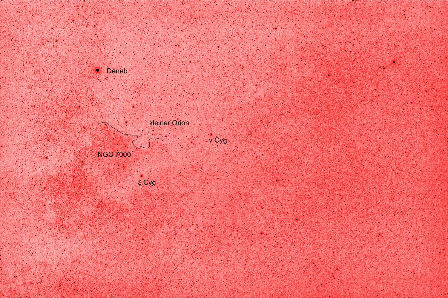

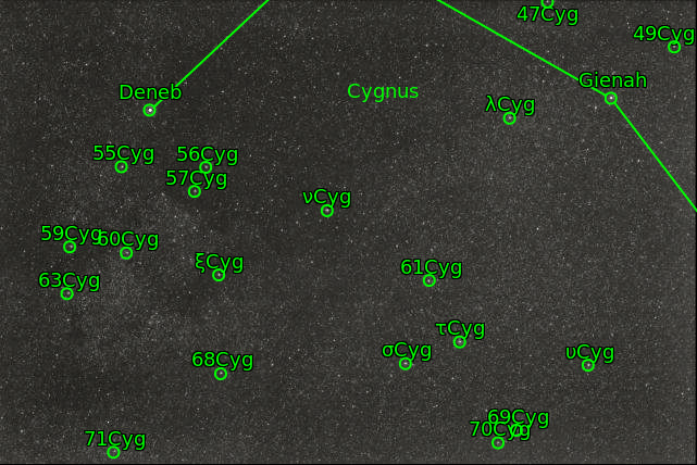

Super, Dirk, jetzt habe ich es kapiert. :D
Hier meine Skizze, Markus...
lg
Niki
110651

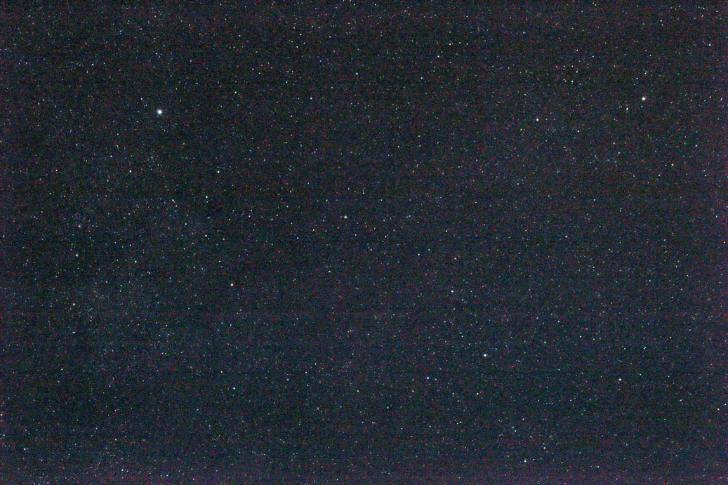

Stell doch zur Sicherheit mal noch ein Einzelframe ein, damit man sich einen Eindruck verschaffen kann, was zu sehen sein sollte/könnte.
Meinst du ein überzogenes (Tonwert-Histogramm/ Gradiationskurve) JPG, oder ein Raw zum download?
da muss bei den Einstellungen schon bei der Erstellung was nicht passen. Wie sehen denn die Raws aus? Kameraeinstellungen? Irgendwas passt da insgesamt nicht zusammen.
Umgebung bei ca. Bortel4 Himmel
kein Stör/Streulicht in unmittelbarer Umgebung (Lichtung in nem kleinen Wäldchen).
kein Mond, Milchstraße ansatzweise mit bloßem Auge im vollem Verlauf zu erkennen.
Tamron 70-300 bei 70mm Blende 5,6., Mit velour ausgekleidete Gegenlichtblende (ca. 4cm lang)
Ausgelöst mit Liveview (für Spiegel vorauslösung) und programierbarem Auslöser.
Sucher abgedeckt zur vermeidung von Falschlicht.
Eos1200d Kein-Astro-Mod:
Iso 800, kein dunkelbildabzug, keine Rauschautomatik oder dergleichen.
WAB auf Automatik.
Belichtungsoptimierung aus
WB-korrektur Aus
Bildstil Neutral
Farbraum sRGB
Rauschredz. bei Langzeit Aus
High iso rauschunterdrückung Aus
Bildqualität RAW
Manuell gedithert bei jedem 5. Bild.
Alle 15 Aufnahmen habe ich dann 5 Darks gemacht (Temperaturangleich).
Bias habe ich am Ende gemacht. 1/4000 war es glaub ich. halt kürste mögliche Belichtung.
Ein hochgezogenes Einzelbild. 30sek. Iso800

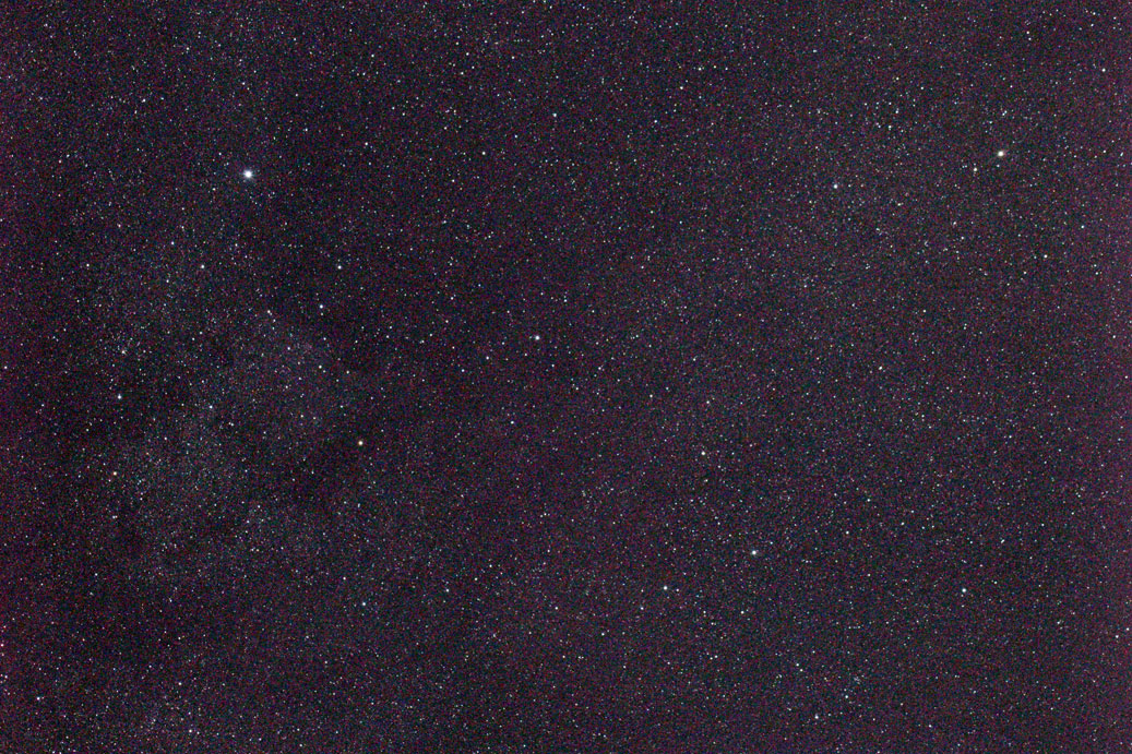

Eine kalibrierte 170sek Einzelaufnahme die ich vor meiner eigentlichen 30sek Aufnahmenserie gemacht habe.
Auch Iso 800
110656

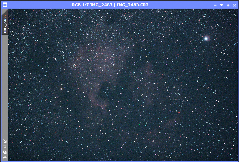

ich habe mir das Bild (TifAv3500.TIF) in PixInsight angeschaut. PixInsight gibt an, dass es sich um ein RGB-Bild mit 16 bit pro Farbkanal und Pixel handelt (also 48 bit per pixel), 5202 x 3465 Pixel. Es werden Warnungen ausgegeben (z. B.: "TIFF: Unknown field with tag 50000 (0xc350) encountered").
Da Du schriebst, dass es sich um ein "Stackingergebnis" handelt, hatte ich ein lineares, also noch nicht gestrecktes Bild erwartet. Nach der (unterschiedlichen) Peakform der 3 Farbkanäle im Histogramm zu urteilen (siehe Bildschirmausschnitt) ist dies allerdings nicht der Fall. Hier wurde bereits eine (falsche) Bildbearbeitung angewendet.
Im Nebensatz erwähntest Du eine Belichtungszeit von 30 s für die Einzelbilder. Das ist - vor allem für eine nicht modifizierte Kamera - natürlich recht wenig. Eher wäre eine Belichtungszeit von sagen wir mal 3 bis 5 min sinnvoll, falls die Nachführung das hergibt. Übrigens: das Histogramm des letzten gezeigten Bildes ("kalibrierte 170sek Einzelaufnahme") sieht, wenn man vom leichten Clipping bei den Schatten absieht, besser aus als das vom "Stackingergebnis".
In Deinem anderen Thread ("Frage: Weisabgleich bei Darks?") schriebst Du von der Umwandlung was von "der Umwandlung von Raw in Tiff". Möglicherweise geht die Sache bereits dabei in die Hose. Hilfreich wäre, wenn Du mal eines der Einzelbilder im CR2-Format hochladen würdest, am besten eines der Bilder mit 170 s Belichtungszeit. Dann könnte man besser beurteilen, was los ist.
Bernd

Anbei die beiden CR2's
170sek CR2
30sek CR2 aus dem Stack
Markus
Die Einstellungen (ISO, Belichtungszeit, Blende) sind so wie Du schriebst. Im 170-s-Bild ist NGC 7000 auch nicht ansatzweise zu sehen. Man bräuchte dafür unter diesen Randbedingungen wohl eher eine Gesamtbelichtungszeit von einigen Stunden. Ich bin aber wie Jörg und Okke der Meinung, dass der Nebel in einem 45-min-Stack erkennbar sein müsste. Da ich mich aber mit den von Dir verwendeten Programmen nicht auskenne, überlasse ich mal den anderen das Feld.
Bei unmodifizierten Kameras gelangt eben nur ein sehr kleiner Bruchteil des Lichts der Ha-Linie auf den Sensor. Vielleicht wäre es besser, ein anderes (in größerem Wellenlängenbereich koninuierlich strahlendes) Objekt auszusuchen. Mit 70 mm Brennweite wird allerdings auch das schwierig. Vielleicht wäre es eine bessere Idee, eine gebrauchte, modifizierte Kamera zu kaufen?
Bernd

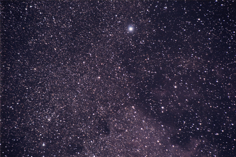

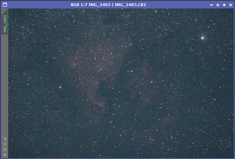

Dann muss es am Objektiv oder an den vielleicht doch trügerisch guten Bedingungen gelegen haben.
Denn das folgende Bild ist ca. 1 jahr alt.
Gleiche Kamera, gleiche Einstellungen, aber anderes objektiv bei anderer Brennweite.
Dafür nur bei Bortel 5 Himmel.
Und da ist mehr drauf zu sehen. Genaue Daten zu dem Bild hab ich leider nicht mehr.
Aber deswegen war ich eigentlich guter Dinge.
110675
Markus

Moin Markus,
jedenfalls ist auf dem o.g. Bild definitiv was drauf! Es kann also weder an dir, noch an der Kamera liegen!
Daß ein Objektiv derart den Rotbereich beschneidet, mag ich mir auch nicht vorstellen (hätte deutlichen Grünstich).
Da man Sterne sieht, kann ich mir wirklich nur vorstellen, daß tatsächlich so viel Dunst in der Luft war, um dir sämtliche DS-Wolken vorzuenthalten, die hellen Sterne aber durchläßt.
(oder du nimmst einfach mal den halpha-Block-Filter aus der Kamera wieder raus :ROFLMAO: - Scherz! ;))
Na dann: Clear Skies!!
Gruß Okke

Hallo Markus,
hier ein in PI lediglich gestrecktes RAW vom NGC7000 zum Vergleich.
Daten: EOS600Da, 200mm Festbrennweite, Bl. 2.8, ISO800, 30sek, CLS Filter, Bortle4-5, ohne Guiding
111344
Man sieht ihn zwar, aber hell ist anders ... :cool:
Und das ist ggü. Deiner Aufnahme mit astromodifizierter Cam, 2 Blenden weiter auf, CLS Filter.
Ich denke, bei Dir kommen zu viele ungünstige Umstände (Zoom, kl. Blende, Stadtlicht, geringe Rotempfindlichkeit) zusammen, so dass da am Ende nix zu sehen ist. Versuche einmal, irgendetwas davon zu optimieren.
CS, Detlef

111354
ja - die nächste Straßenlaterne steht zehn Meter neben meiner Terrasse :eek: . Wie gesagt, nur ein einzelnes gestrecktes Raw aus der Kamera, sonst unbearbeitet. Ich hatte zwar 220 dieser Aufnahmen, kalibriert, gestackt und bearbeitet bekommt man den Hintergrund schon schwarz. Letztlich störten dann aber die Halos um Deneb und die anderen helleren Sterne derart, dass ich kein fertiges Bild draus gemacht habe. Der CLS Filter ermöglicht zwar längere Belichtungszeiten, sorgt aber eben auch für diese Halos in Verbindung mit dieser Objektiv/Kamera Kombi.
CS, Detlef
