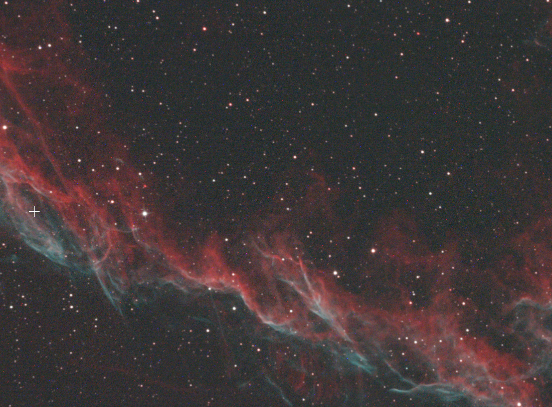

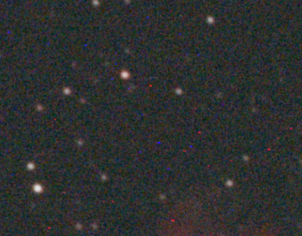

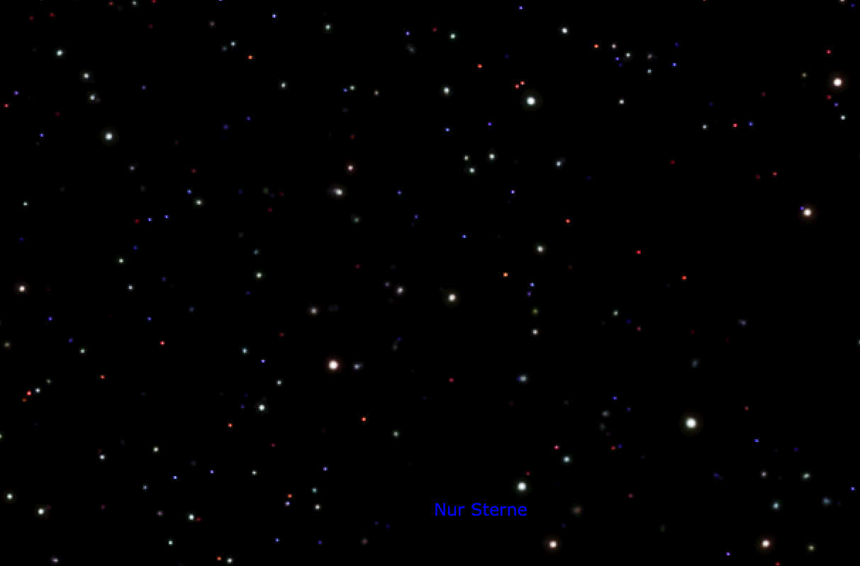

Zu den Bildern.
das erste ist reingezoomt in das gestackte und gestreckte Bild.
2. Bild Das sind nur die Sterne die ich in Pixinsight getrennt habe. Die Punkte sind nur hier nicht in Starless
3. Bild ist die Gesamtübersicht über das gestackte und gestreckte Bild.
