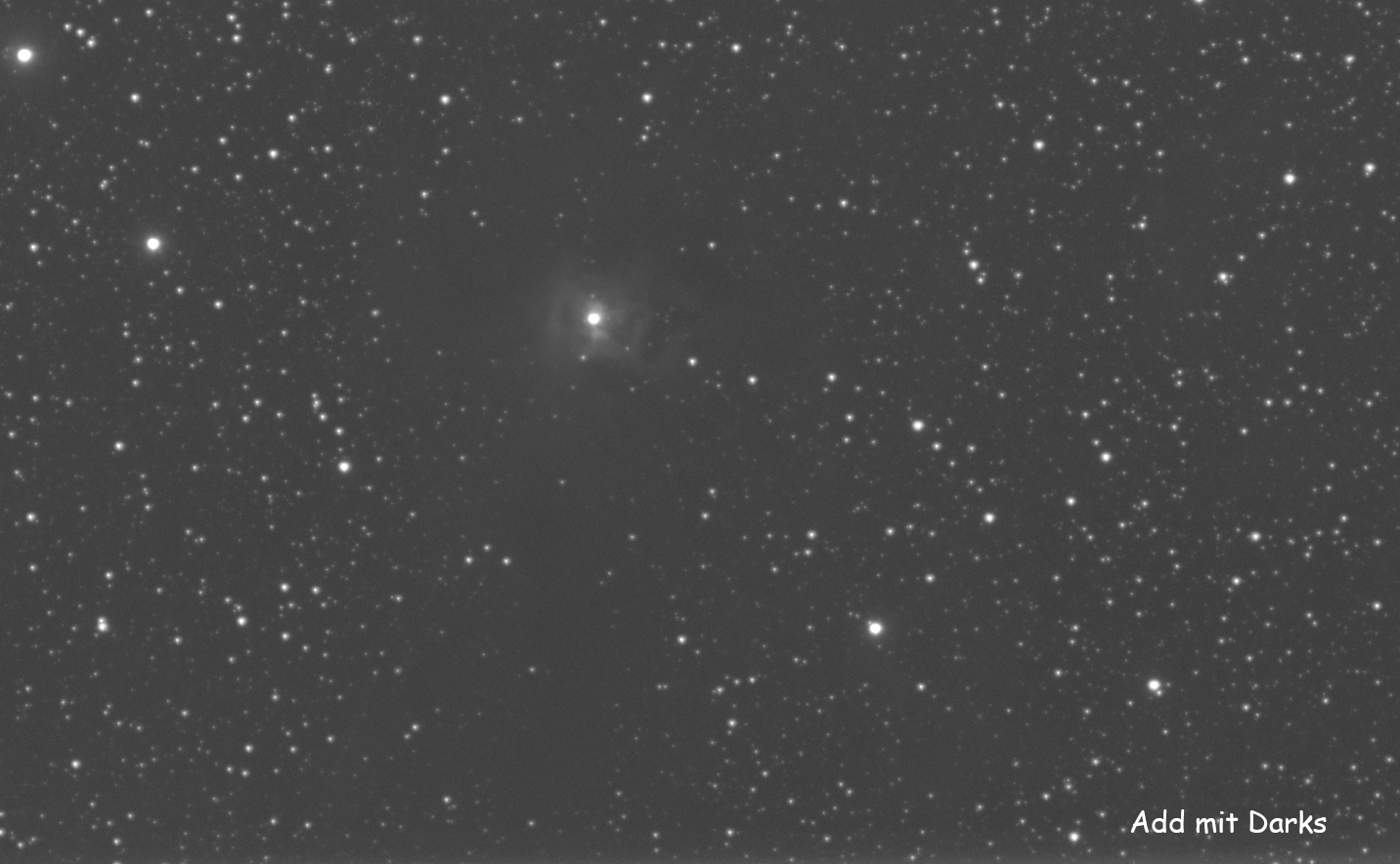

ich besitze eine sehr rauscharme Asi462mm, die aber einige weinige Hotpixel zeigt.
Nur deswegen habe ich dennoch Darks gemacht um diese zu subtrahieren.
Bisher hatte ich in der fitswork Stapelbearbeitung die Lights mit der Funktion Add gestackt. Vorher aber ein Masterdark mit Hotpixelkorrektur subtrahiert.
Ohne Masterdarkabzug verursachten die Hotpixel unschöne Muster.
Jetzt habe ich testweise einfach die Lights direkt gestackt aber mit der Funktion Sigma und siehe da: Keine Hotpixel Muster.
Hier zum Vergleich:
Jetzt geht das Stacken noch schneller und ich kann mir auch noch die Darks sparen, denn ich sehe oben keinen Unterschied zwischen Sigma versus Add mit Dark.

Danke Frank,
also wäre es doch besser mit der Funktion Add zu stacken und dabei vorher immer ein Masterdark zu subtrahieren ?
Speziell gedithert habe ich nicht, die Nachführung läuft nicht so exakt, da ist immer ein leichter Drift drin und ich mache ca. alle 15 Min. leichte Korrekturen.
Holger

Bei den Darks hatte ich bisher immer recht wenige gemacht, vielleicht 10. Daraus dann mit fitswork das Masterdark erstellt, eigentlich nur um die Hotpixel loszuwerden.
Hier mal ausführlich der Hintergrund:
Auslöser für den Wechsel der Stackingmethode waren schlechte Darks beim Start meiner Irisnebel-Aufnahme am 12.09.24:
Ich hatte beim letzten Avi nach den Lights einfach wie üblich die Steckhülse mit Deckel auf die Kamera geschraubt um noch Darks anzuhängen.
Dabei habe ich die Kamera neben dem Rechner gelegt und da vermute ich die Störquelle.
Bei der fitswork Stapelbearbeitung:
1. Schritt
Lights auswählen
2. Schritt
Masterdark abziehen mit Häkchen bei Hotpixelkorrektur
3. Zur Zieldatei addieren Funktuion Add
Tja und das sah dann schon im Vorschaufenster merkwürdig pixelig aus. Anders als sonst.
Ohne Darkabzug wieder alles normal aber Spuren der Hotpixel im Summenbild.
Also mal ohne Darkabzug als 2 Schritt direkt addiert mit Funktion Sigma und die Spuren der Hotpixel waren weg.
Dann nochmal raus an den Rechner um schnell neue Darks nachzuholen.
Mit denen ging es dann auch wieder ohne Störmuster.
Aber so auf den ersten Blick konnte ich zwischen Sigma ohne Darks und Add mit Darks keinen Unterschied ausmachen.

Danke Frank,
Probiere mal einen Vergleich addieren und Sigmastack mit sehr wenigen Bildern, dann siehst du den Unterschied,
Ja das hatte ich gestern gemacht und auch einen Unterschied gesehen. Allerdings habe ich besonders aufgrund meiner recht kurzen Belichtungszeiten immer sehr viele Lights.
So richtig hat die Dark Subtraktion ja auch nicht geholfen.
Hatte ich sonst auch nur wegen der Hotpixel gemacht.
Die Kamera ist ja sehr rauscharm, hatte die deswegen auch gekauft.
Ich tendiere dazu die Darks in Zukunft wegzulassen, da die Hotpixel ja auch mit dem Sigma-Stacking eliminiert werden.
Holger
