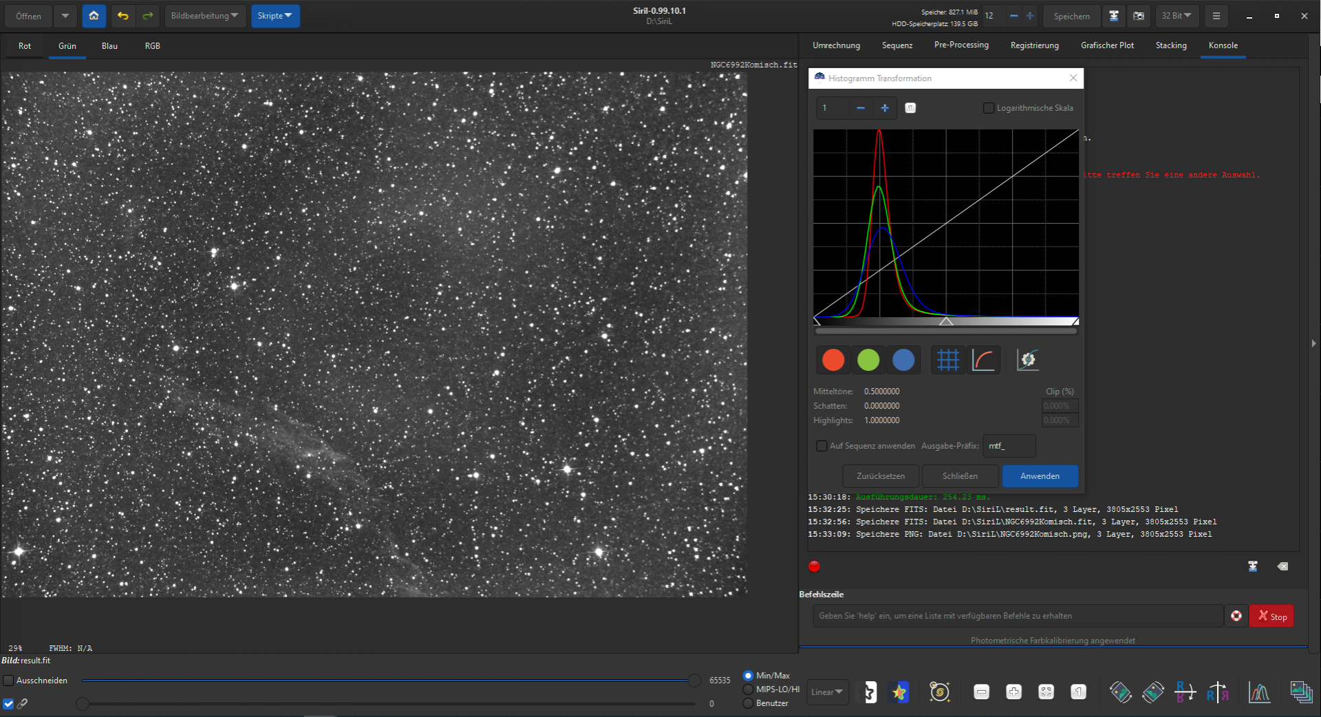

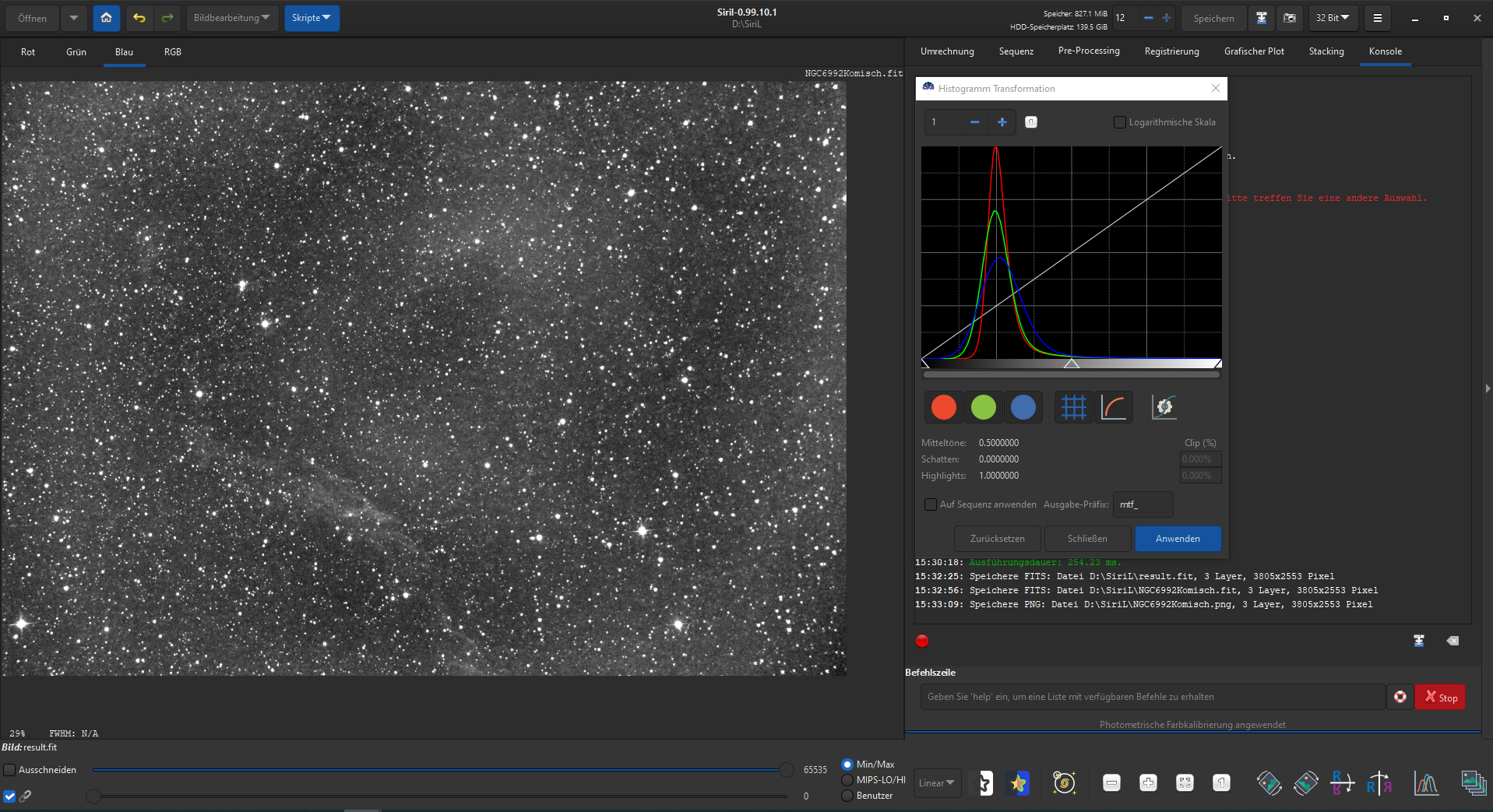

Nach dem Stacken und der Bildbearbeitung in SiriL ist mir aufgefallen, dass in dem "Fertigen" Bild Blaue Felder/"Wolken" zu sehen sind die da nicht sein sollten.
Hat jemand von euch eine Idee, woher diese "Wolken" kommen und wie ich die in Zukunft vermeiden kann, bzw. wie ich das mit Bildbearbeitung beheben kann?
Könnte es vielleicht auch daran liegen, dass der Himmel durch die fortgeschritte Uhrzeit schon relativ Hell war?
Das Problem tritt auch auf wenn ich z.B. nur 2 Lights stacke, oder ohne Darks stacke.
Ich habe hier noch Screenshots aus SiriL angehängt. Ich habe das Bild zur Veranschaulichung relativ stark gestretcht.
RGB:
Rotkanal:
Grünkanal:
Blaukanal:
Vielen Dank im voraus :)

habe auch keine Ahnung. Aber mir fällt auf, dass es einen inneren und einen äußeren blauen Ring gibt. Da der Effekt unabhängig von der Zahl der gestackten Frames auftritt, würde ich an einen Abbildungsfehler der Optik denken...

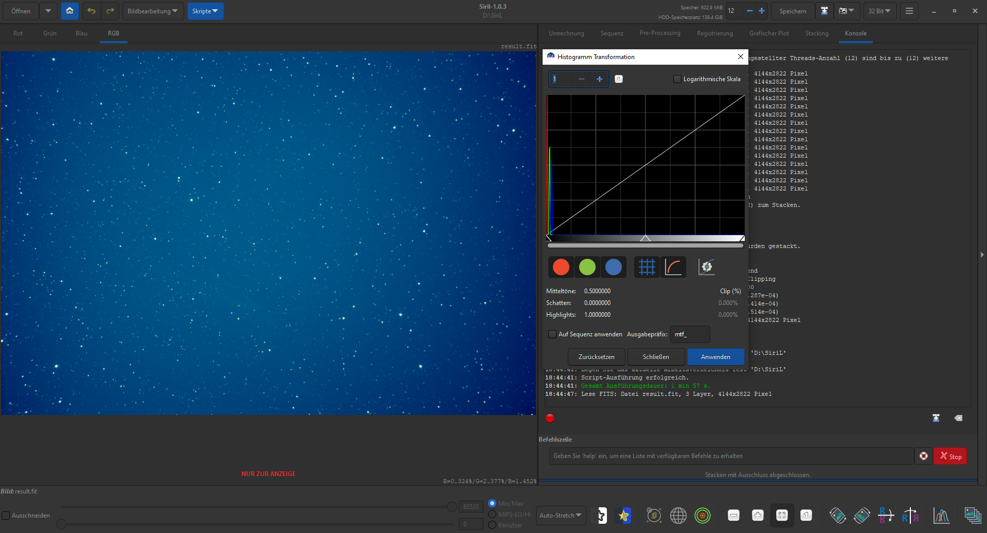

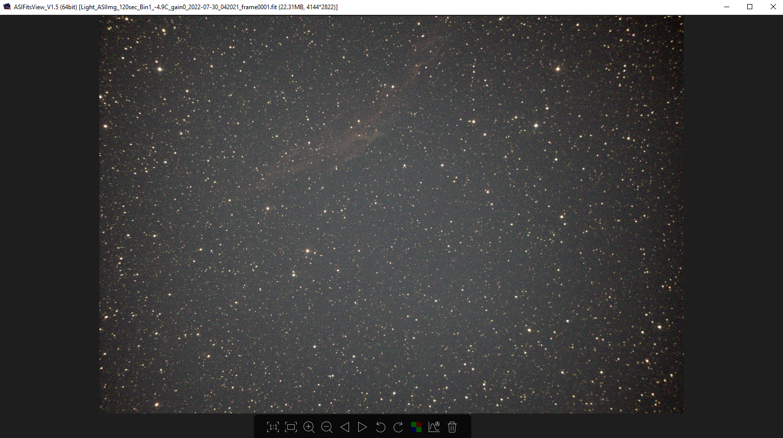

Danke für die zahlreichen Antworten.
Hier einmal Screenshots von einem einzelnen Light im FitsViewer und SiriL RGB mit autostretch.
Man sieht auch deutlich die Vignettierung.
Ich habe jetzt mit der neuen Version nochmal gestackt und die übliche Bearbeitung gemacht (Hintergrundextraktion mit der RBF Interpolation und photometrischer Farbkalibrierung), das Ergebnis ist leider nicht viel besser:
