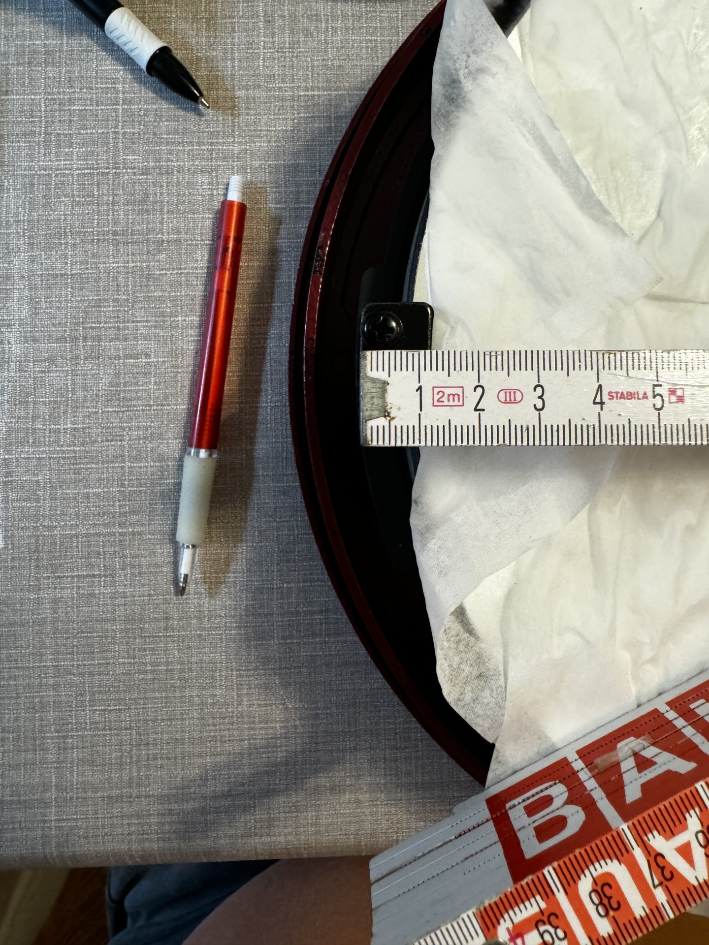

Hallo liebes Forum, ich habe keinen passenden Beitrag gefunden daher frag ich mal dumm.
Ich möchte mir für meine TS10“ Carbon GSO Newton einen Blendenring drucken. Kauf für 85€ für ein 10g Plastikteil finde ich ziemlich unverschämt daher Selbstbau.
Nun frage ich mich ob ich nur den Spiegelrand abdecke oder die Halteklammern auch. Die sehen eigentlich nicht verkehrt aus(?). Mit den Klammern verliere ich 10mm Spiegeldurchmesser ?.
Was wär euer Rat?

ich kenne es so, dass man die Klemmen mit abdeckt. Die Klemmen können Verzerrungen im Bild, im besonderen am Stern, versuchen.
Brian
ich habe das damals so gemacht, dass ich mit dem Blendenring auch die Klemmen verdeckt habe. Also besonders, dass sie natürlich nicht über den Blendenring hinaus in den Spiegel rein ragen, sonst macht der Blendenring ja auch nicht viel Sinn, außer dass er den Spiegel etwas verkleinert. Du willst ja mit dem Blendenring ja auch die Einflüsse der Klemmen vermeiden, weshalb sie damit dann auch bedeckt sein sollten. Sodass eine saubere Öffnung entsteht, in die nichts hineinragt.

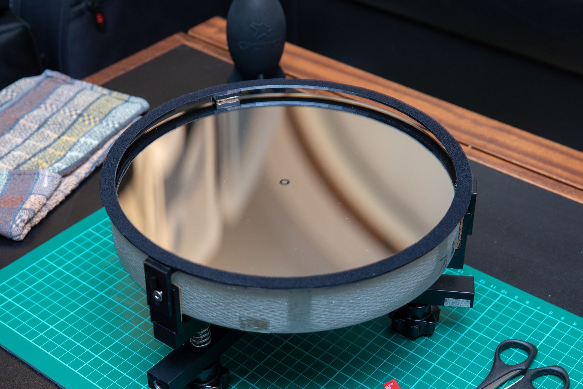

Aus was habt ihr denn eure Ringe gemacht? Ich habe meinen letzten aus Flugzeugsperrholz gemacht und mit einem Metallzirkel „ausgesägt“. Früher habe ich die aus Kunststoffscheiben gemacht und mit der Oberfräse ausgeschnitten. Da hat aber die Farbe auf Dauer nicht so gut gehalten.
Ganz so handwerklich habe ich das nicht gemacht :) , denn meinen habe ich einfach nach meinen Maßen drucken lassen. Und habe noch wie auf dem Foto zu sehen zur Sicherheit Velour obendrauf geklebt. Falls das Material doch etwas glänzt, war aber wahrscheinlich nicht notwendig. Hat am Ende für mich super funktioniert, auch wenn ich zuerst befürchtet hatte, dass die inneren Kanten durch den 3D-Druck nicht sauber genug wären, und sich das vielleicht irgendwie negativ zeigen könnte. Ich dachte zuerst aus einem Blech lasern lassen, hatte aber niemanden gefunden.

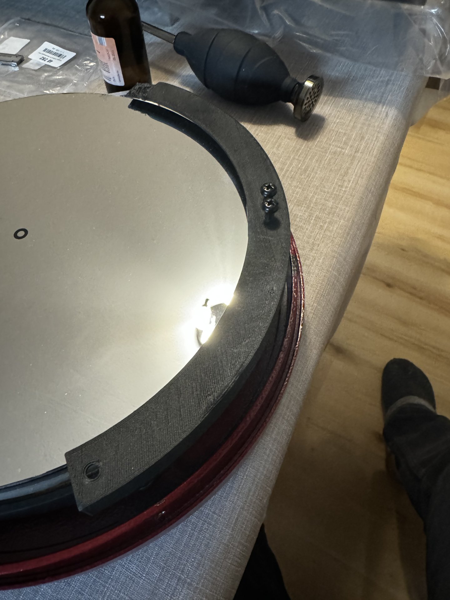

Danke für eure Tipps. Habe jetzt einen Ring konstruiert den mir ein befreundeter Kollege in einem Stück druckt. Dreiteilig ist mit der Verbindung blöd. Es bleiben leider nur 242mm frei Öffnung übrig, die Klammern kürze ich erst mal nicht.
Wer die STl haben möchte darf sich gern melden
