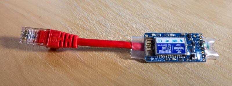

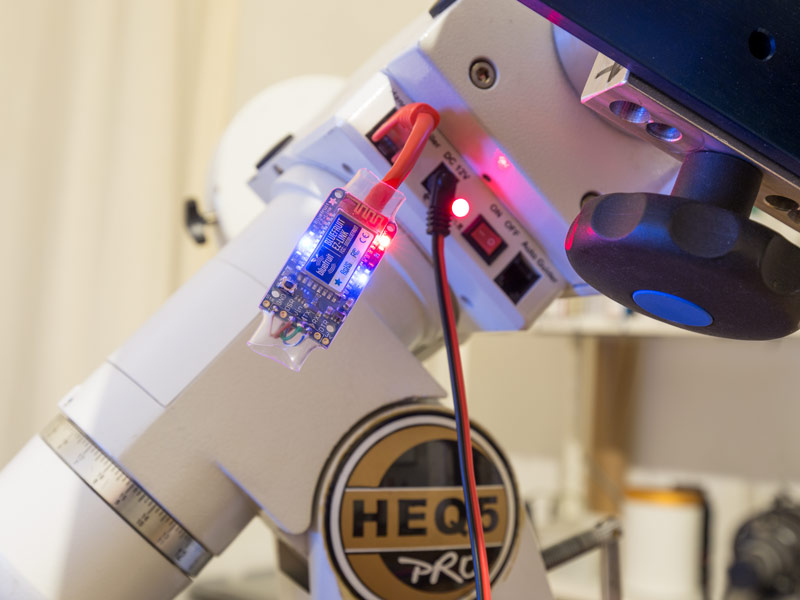

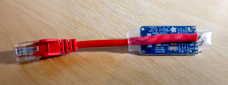

hier eine kleine Bastellösung zur Steuerung der EQ6/HEQ5 über Bluetooth, im EQ-Direct Modus.
Das Bluetooth-Modul wird dort eingesteckt, wo sonst der Handkontroller steckt. Gesteuert wird die Montierung über CdC oder Stellarium. Ob das auch mit SkySafari funktioniert, kann ich aber nicht sagen.
Basis ist der EZ-Link von Adafruit.
Das Modul kann mit 3,5V-16V betrieben werden und die Rx/Tx Signale sind TTL kompatibel. Somit kann das Modul direkt an der HEQ5 oder der EQ6 angeschlossen werden. Nur vier Kabel müssen angelötet werden: Vin, GND, Tx und Rx.
Die Pinbelegung ist hier beschrieben. Rx/Tx müssen gekreuzt werden, also Rx von der Montierung muss mit Tx an dem Modul verbunden werden und Tx mit Rx.
Als Gehäuse habe ich einen transparenten Schrumpfschlauch verwendet. Dann sieht man auch die 3 LED's („Verbindung hergestellt“, „Rx-Signal“, „Tx-Signal“). Die LED's sind jedoch ziemlich hell und blinken wie ein Tannenbaum. Vielleicht nimmt man doch lieber einen undurchsichtigen Schlauch...
Das Modul wird von meinem Netbook, mit integrierter Bluetooth Schnittstelle, unter Win7, sofort erkannt, ohne weiter Treiber zu installieren. Unter „Start -> Geräte und Drucker“ poppt nach dem Einschalten der Montierung, ein Icon „Adafruit EZ-Link 0817“ auf. Mit Doppelclick darauf, im Reiter „Hardware“, kann man die zugewiesene COM Schnittstelle erfahren. Diesen COM Port muss man dann in EQMOD Ascom Setup eintragen.
