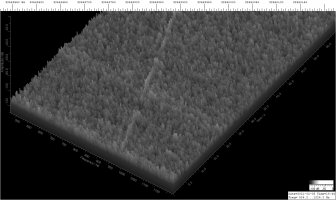

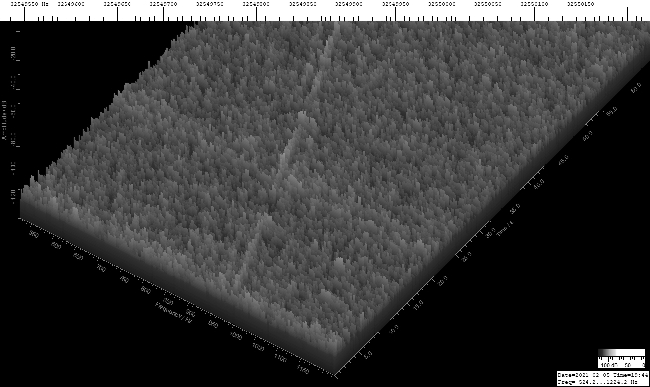

Hallo Erik,
gestern habe ich einen Dipol gebastelt und auf 32.55 MHz geloggt. Bis auf ein paar Satelliten sehe ich zur Zeit nur Rauschen. Mein Wohnort ist 400 km vom Sender in Kühlungsborn entfernt und die Antenne hängt auf dem Dachboden.
Hoffentlich funktioniert es bei dir besser.
Viele Grüße,
Wilhelm
