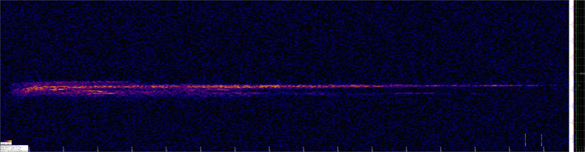

Abschließend noch das bisher längste Signal, dass ich auf BRAMS eingefangen habe. Rund 222 Sekunden, die ich aus 2 Bildern zusammensetzen musste (20.11.2020 @ 08:53 UT):

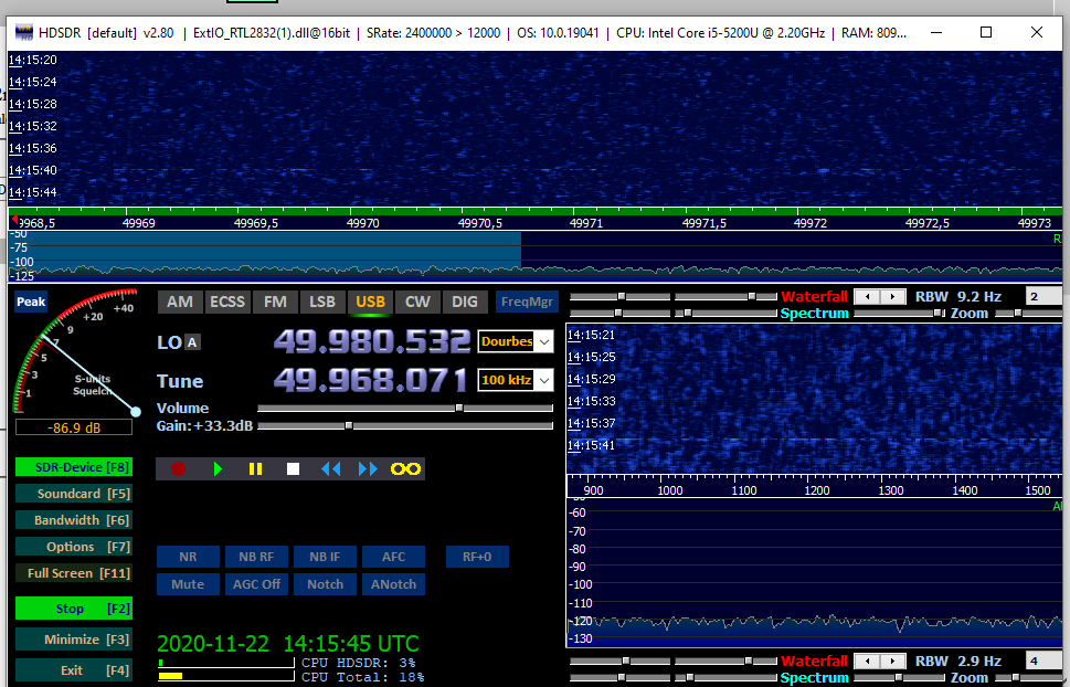

Verteilerdose geschlossen und Antenne wieder auf Position und ausgerichtet. Am Schreibtisch Durchgang am Stecker geprüft => Ruhe, also kein Kurzschluss.
HDSDR mit SDR-Stick amgeworfen. Ohnen Antenne
Der Zeiger stand ruhig.
Antenne eingstöpselt
Der Zeiger zappelte, aber auf dem Wasserfall war nichts zu erkennen.
Also: das System arbeitet noch nicht so wie es gewünscht wird.
Was kann ich noch tun. Das 15 m lange Kabel kann ich nicht kürzen.
Gibt es vielleicht einen alternativen Kabeltyp?
Liegt es an den Einstellungen von HDSDR?
Was meint ihr?
Gruß Thomas

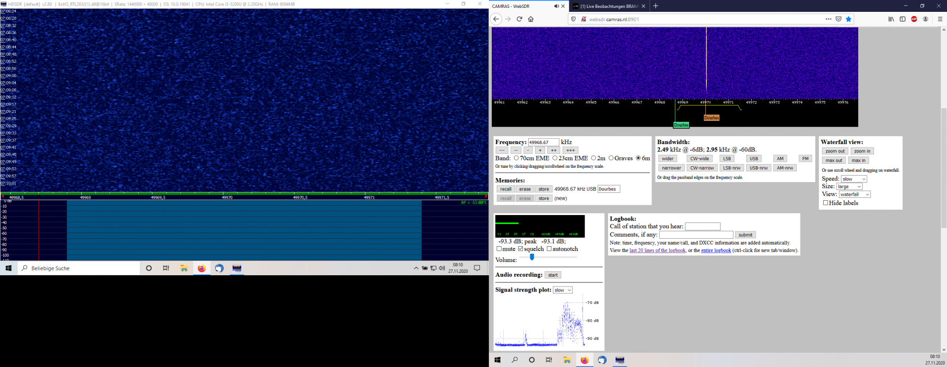

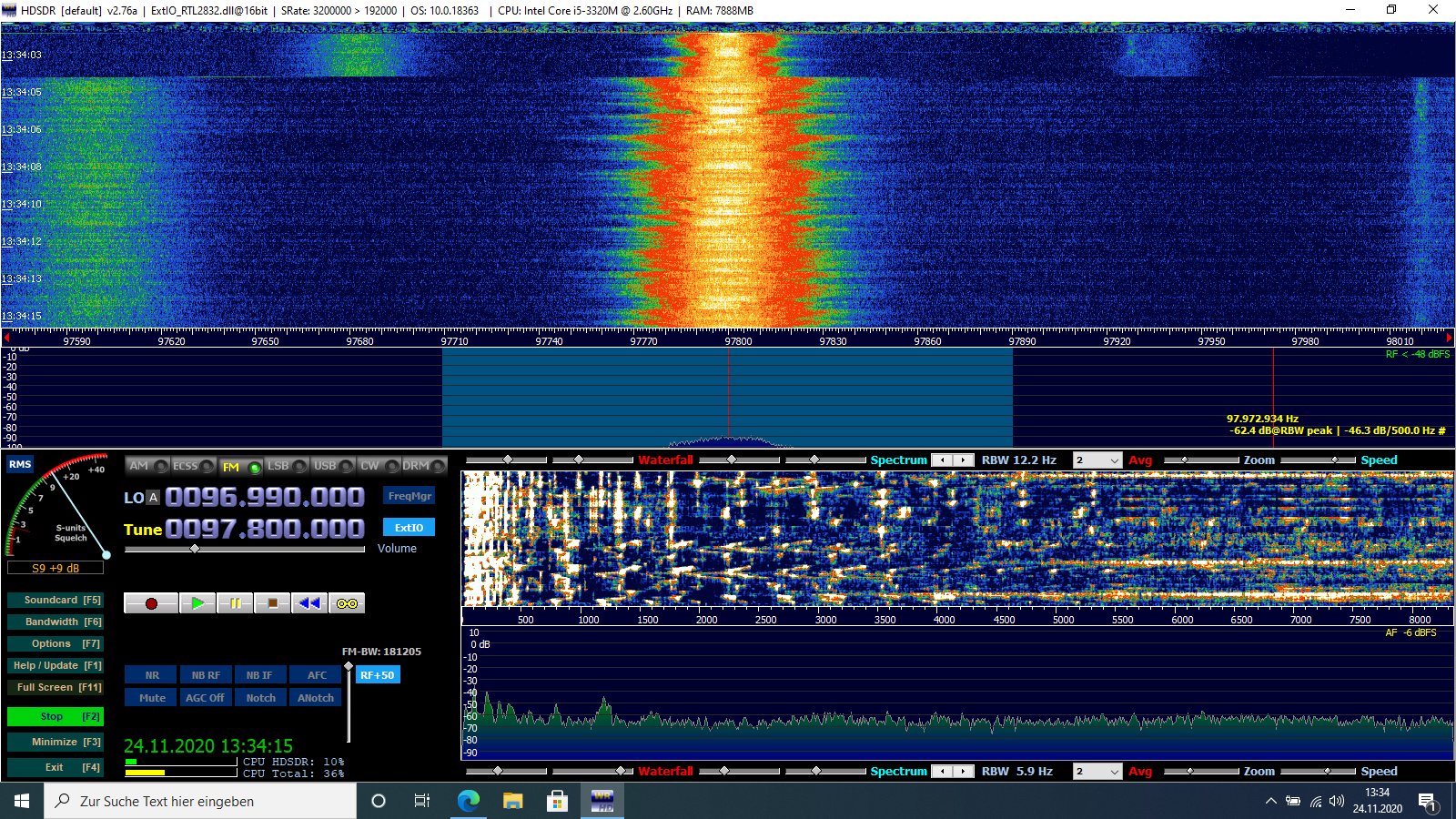

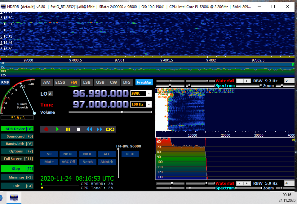

Hallo Thomas,
ich stelle die zu beobachtende Frequenz immer unten bei "Tune" ein.
Was mit auffällt: im obersten Fenster ist kein Signal zu sehen.
Habe auch mal einen Radiosender eingestellt.
Bei mir sieht das so aus:
(Habe allerdings eine etwas ältere Version von HDSDR)
Bei mir wird auch angezeigt, dass die ExtIO (dll für den RTL-Stick) aktiv ist.
Ist direkt neben der Tune-Frequenz.
Das Feld fehlt bei Deinem screenshot.

Ich hab heute Morgen mal ohne Blitzschutz gelauscht - mit dem gleichen Ergenbis. Was mich irritiert, SWR4 auf 97,000 mHz (Sender Wattkopf bei Ettlingen) ist gut zu empfangen obwohl die Antenne mit der Breitseite in Richtung Dourbes ausgerichtet ist. Ist die Richtcharakteristik einer Dipolantenne so schwach?
Gruß Thomas
Moin Thomas.....
NEIN....der Sender SWR ist soooo stark....der brettert auch in einen rostigen Nagel als Antenne....

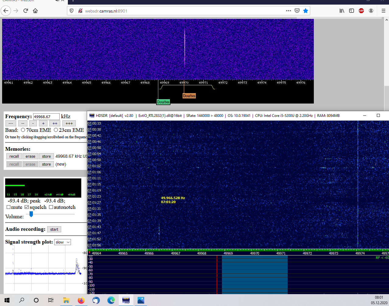

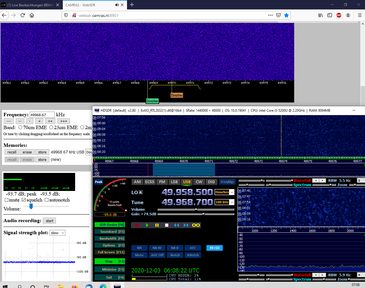

Guten Morgen,
ich möchte mich nochmal bei Eberhard für das längere Telefongespräch gesten Abend bedanken. Es gab dabei einige Tips zu HDSDR.
Heute Morgen hab ich von 6:00 bis 7:00 UT gelauscht. Bei CAMRAS gab es 12 Ereignisse lauter als -80 dB, fast durch die Bank kleine Raser. Mein System hat nichts davon mitbekommen. Natürlich ist mir klar, dass die Yagi vom Holländer empfindlicher ist als meine Dipol, außerdem befindet sich meine Antenne mitten im Dorf und nicht im Wald und auf der Heidi wie in Dwingeloo.
Ich denke, ich werde die Antenne noch mal streicheln müssen.
Gerade eben 7:09 UT ist auf Cammras eine Rauchbombe durch, -70dB und ein einviertel Minuten Dauer. Meine Antenne hat auch den nicht gehöhrt.
Gruß Thomas

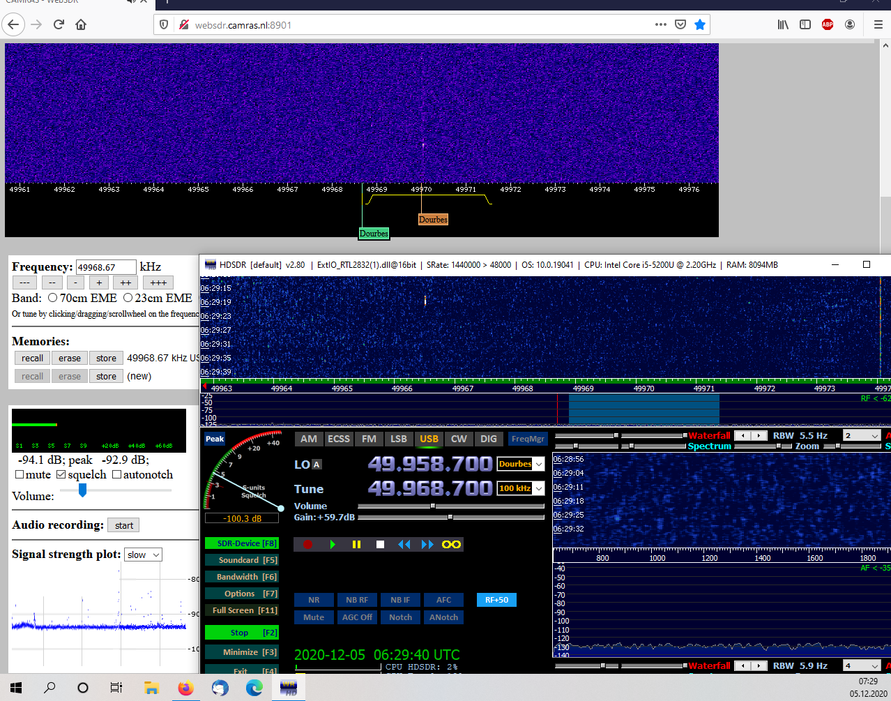

Guten Morgen,
ich hab wieder einen Lauschangriff gestartet. Von 6:00 bis 7:00 UT hab ich auf CAMRAS 19 Einschläge registriert, davon 4 Raucher.
Auf HDSDR dagegen war nichts zu sehen . Ich hab den Squelsch so eingestell, dass das Hintergrundrauschen ( nennt man auf englisch wohl Noisefloor [NF] oder?) ausgeblendet ist. Mein System hat gelegentlich ein "Pscht" von sich gegeben, wenn beim Holländer der NF unruhig war. Ich tippe auf atmosphärische Störung.
Wo ist der Wurm begraben?

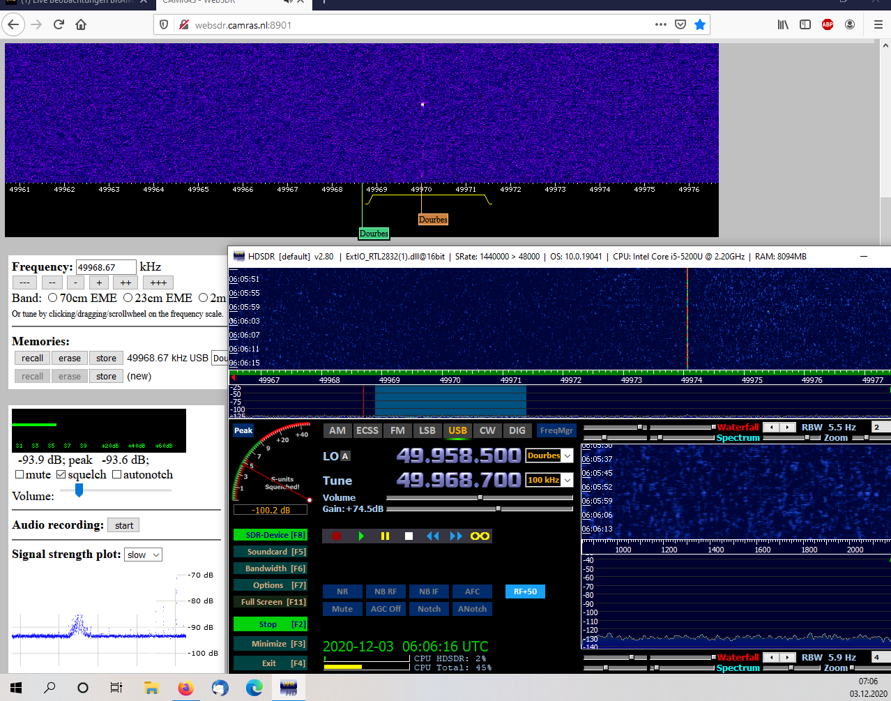

schaut mal, was ich zufällig entdeckt habe.
Meine 3 m lange Vogelsitzstange funktioniert offenbar. Was mich aber wundert, ist die Frequenz von 49,966 MHz.
Gruß Thomas
Moin Thomas,
na dann mal herzlichen Glückwunsch zum "first light" :) Schön, dass sich dein unermüdlicher Einsatz endlich ausgezahlt hat.
Ich vermute mal, dass die Frequenzabweichung dem SDR Stick geschuldet ist. Die liegen immer ein wenig daneben. Man kann aber irgendwo in der Software einen Korrekturfaktor eingeben, dann passt es.
Viel Spaß bei der künftigen Meteorjagd.
